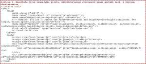

Listing 1. Zawartość pliku index.html pilota, umożliwiającego sterowanie bramą gestami ręki, z użyciem akcelerometru
W tym celu, podobnie jak w poprzedniej części kursu, tworzymy sobie duży przycisk, po którego naciśnięciu przejdziemy do sterowania bramą za pomocą gestów. Do przycisku (warstwa DIV o id równym accelerometerStartButton, utworzona w pliku index.html) przypisujemy w funkcji app.assignButtons() dwa zadania:

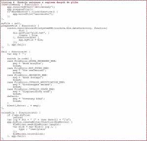

Stworzymy oddzielną funkcję do przygotowania pliku, która będzie się uruchamiać po włączeniu aplikacji i oddzielną do zapisywania konkretnych treści, wywoływaną w razie potrzeby. Ponieważ w trakcie działania obu tych funkcji mogą wystąpić podobne błędy, związane z dostępem do systemu plików, przygotujemy też trzecią funkcję do obsługi tych błędów - w praktyce do wyświetlania stosownych komunikatów.
Po katalog z systemu plików sięgamy z użyciem polecenia:
window.resolveLocalFileSystemURL() z trzema argumentami:
  • ścieżką katalogu,
  • funkcją, która wykona się w wypadku sukcesu,
  • funkcją, która wykona się w wypadku błędu.
Jako parametr pierwszej z funkcji przekazywany jest obiekt typu DirectoryEntry (zdefiniowany w File System API), który wskazuje na żądany katalog. Ma on kilka przydatnych metod, a w tym funkcję getFile(). Funkcja DirectoryEntry.getFile() przyjmuje cztery parametry:
  • nazwę pliku,
  • opcje (tablicę ze zmiennymi create i exclusive, które mogą przyjąć wartości true lub false),
  • funkcję, która wykona się w przypadku sukcesu, a której parametrem będzie obiekt typu FileEntry,
  • funkcję, która wykona się w przypadku błędu.
U nas, w przypadku sukcesu, uzyskany obiekt typu FileEntry przypisujemy do zmiennej app.myFile, którą sobie przy okazji dodatkowo zdefiniowaliśmy i która nam ułatwi dostęp z innych funkcji do znalezionego lub utworzonego pliku. Naturalnie, jeśli wywołamy getFile() z opcją create równą true, to w plik o podanej nazwie zostanie utworzony w danym katalogu, jeśli wcześniej taki nie istniał.
Powyższe fragmenty realizują pierwsze dwa z pięciu podanych wcześniej kroków i umieścimy je w jednej funkcji, wywoływanej po uruchomieniu aplikacji. Kroki 3-5 umieścimy w drugiej funkcji, w której skorzystamy z FileWriter API. Plik otwieramy do zapisu z użyciem metody zdefiniowanej dla obiektu typu FileEntry, czyli naszej zmiennej app.myFile. Metoda ta to createWriter(), która przyjmuje jako parametry dwie funkcje:
  • pierwsza wywołuje się w przypadku sukcesu, a jej parametrem jest obiekt typu FileWriter, powiązany z wcześniej znalezionym obiektem typu FileEntry,
  • druga uruchamiana jest w przypadku wystąpienia błędu.

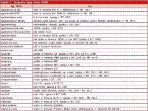

Pomiędzy dwoma powyższymi poleceniami trzeba przygotować dane. W tym celu korzystamy z interfejsu Blob, o którym wspomnieliśmy przy wymienianiu składników File API. Musimy utworzyć obiekt typu Blob, z zawartością, którą chcemy zapisać do pliku, a najprostszym na to sposobem jest skorzystanie z konstruktora, używając polecenia new Blob(tresc, parametry);.
Tabela 1. Popularne typy treści MIME
Treść musi być w postaci tablicy i jeśli chcemy po prostu zapisać tekst, który dotąd był przechowywany w postaci stringa, wydajemy polecenie np. następujące var blob = new Blob([str], parametry);. Parametry przekazywane są w postaci tablicy asocjacyjnej i obejmują dwie cechy:
  • type, która określa rodzaj zawartości pliku,
  • endings, która może przyjąć wartość transparent lub native, i w ten sposób określa sposób oznaczania końca linii.
Parametr type może przyjąć jedną z pośród różnych wartości, określanych mianem Internet Media Type, czyli tzw. MIME. Dla plików tekstowych będzie to text/plain, dla plików graficznych może to być np. image/jpeg, dla obiektów wideo będzie to np. video/mpeg, a dla dowolnych danych binarnych: application/octet-stream. Najbardziej popularne typu MIME zostały zebrane w tabeli 1, a pełną, aktualną ich listę można znaleźć pod adresem http://goo.gl/lwt3sh.

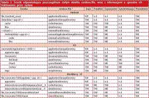

Tabela 2. Stałe zdefiniowane w ramach pluginu org.apache.cordova.file, określające ścieżki w systemach plików różnych mobilnych systemów operacyjnych, wraz z informacją, na których platformach są dostępne. Stałe te są właściwościami dostępnymi w ramach obiektu cordova.file
Mając powyżej opisaną wiedzę moglibyśmy już przystąpić do napisania kodu, zapisującego dowolny plik w pamięci telefonu, gdybyśmy tylko wiedzieli, gdzie dokładnie chcemy (i możemy go zapisać). Ponieważ aplikacja napisana w Cordovie, działa w nieco innym środowisku, niż zwykła przeglądarka internetowa, musimy skorzystać z wtyczki, która faktycznie pozwoli nam na dostęp do systemu plików telefonu, a ponadto umożliwi nam odnalezienie się w strukturze katalogowej, typowej dla danego systemu operacyjnego.
Zapis do pliku zrealizujemy we wspomnianym wcześniej sterowniku napędu bramy (projekt Naped). Wchodzimy do katalogu z projektem (C:KursEPnaped) i instalujemy plugin org.apache.cordova.file. W naszym przypadku pobrała się wersja 1.3.3.
Tabela 3. Ścieżki odpowiadające poszczególnym stałym obiektu cordova.file, wraz z informacjami o sposobie ich traktowania przez system
Wtyczka ta udostępnia szereg stałych, które odpowiadają ścieżkom w systemie plików, przeznaczonym do poszczególnych celów. Wartości stałych mają postać file:///scieza/do/katalogu i mogą zostać przekonwertowane do obiektu DirectoryEntry za pomocą wcześniej wymienionego polecenia window.resolveLocalFileSystemURL(). Lista stałych została podana w tabeli 2, przy czym niektóre z nich są specyficzne dla konkretnych systemów operacyjnych. W tabeli 3 znalazły się informacje o ścieżkach odpowiadających poszczególnym stałym, w konkretnych systemach operacyjnych.

  • library: katalog Library/ aplikacji,
  • library-nosync: katalog Library/ aplikacji, niepodlegający synchronizacji z iCloud,
  • documents: katalog Documents/ aplikacji,
  • documents-nosync: katalog Documents/ aplikacji, niepodlegający synchronizacji z iCloud,
  • cache: katalog Cache/ aplikacji,
  • app-bundle: katalog, w którym znajduje się główny plik aplikacji,
  • root: katalog główny systemu operacyjnego.

Właściwy kod zapisu do pliku
Listing 4. Funkcje związane z zapisem danych do pliku
To już wszystko, czego potrzeba do zapisania danych w systemie plików aplikacji mobilnej. Dla testu tworzymy prosty kod JavaScript w pliku index.js projektu Naped, definiując:
  • funkcję app.prepareFile(), która lokalizuje i ew. tworzy plik po uruchomieniu aplikacji,
  • funkcję app.writeFile(str), która zapisuje konkretny łańcuch znaków do pliku,
  • funkcję app.fail(e) do obsługi błędów związanych z systemem plików,
  • zmienną app.myFile, zawierającą obiekt typu FileEntry, w którym będziemy dokonywać zapisu.
Powstały kod (jedynie nowe funkcje oraz funkcja app.onDeviceReady()) znalazł się na listingu 4. Do tego należy wytworzyć odpowiedni plik index.html, w którym załadujemy bibliotekę jQuery (i skopiujemy ją w odpowiednie miejsce) oraz umieścimy jakiś przycisk o identyfikatorze saveButton.
Kod JavaScriptu będzie powodował zapis określonej treści do pliku, właśnie po naciśnięciu tego przycisku. Należy też pamiętać o dodaniu platformy android do projektu, jeśli nie zrobiliśmy tego wcześniej, po czym można skompilować kod i uruchomić kod.
Ponieważ skorzystaliśmy ze stałej cordova.file. dataDirectory, na Androidzie uruchomiona aplikacja, po każdym naciśnięciu przycisku "zapisz", zapisuje do pliku /data/data/pl.com.ep.android/files/plik.txt słowo "nacisnieto" wraz z aktualną datą.

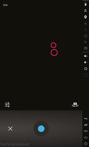

Rysunek 1. Interfejs wykonywania fotografii z użyciem wtyczki org.apache.cordova.media-capture, w wypadku uruchomienia go na symulatorze Genymotion, na komputerze bez kamery
Na koniec tej części kursu spróbujemy pobrać obraz lub nagranie z kamery (i mikrofonu) telefonu, a następnie skorzystać z poznanej wiedzy i dostać się do materiału z poziomu systemu plików. W tym celu użyjemy prostego w obsłudze pluginu org.apache.cordova.media-capture. Po jego zainstalowaniu (w naszym przypadku wersja 0.3.6) w aplikacji otrzymujemy do dyspozycji obiekt navigator.device.capture oraz powiązane z nim metody i właściwości:

Interfejs ten, uruchomiony na symulatorze Genymotion, został przedstawiony na rysunku 1. Co więcej, pozyskiwane materiały są automatycznie zapisywane w konkretnym katalogu - w naszym przypadku jest to ścieżka file:/storage/emulated/0/, w której albo bezpośrednio tworzone są pliki, albo podkatalogi z plikami.

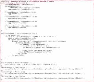

Gotowy plik możemy np. wyświetlić w aplikacji, korzystając z funkcji FileReader.readAsDataURL(), dodając w pliku index.html obiekt IMG bez ścieżki
<IMG SRC="" id="myImage" height="200"/>
Listing 5. Funkcje związane z rejestracją obrazów i audio
i dopisując następujący fragment kodu do funkcji obsługującej pomyślnie wykonane zdjęcie:
window.resolveLocalFileSystemURL(path, function(fileEntry){
fileEntry.file(function(file){
var reader = new FileReader();
reader.onloadend = function () {
$("#myImage").prop(’src’,reader. result);
if (file) reader.readAsDataURL(file);
else $("#myImage").prop(’src’,’’);
},app.fail);
}, app.fail);
gdzie path to zmienna zawierająca pełną ścieżkę pliku graficznego. W powyższy sposób, za pomocą funkcji jQuery .prop() podmieniamy aktualną wartość atrybutu SRC obiektu o id myImage (czyli naszego IMG) na zakodowane w formacie Base64 dane, bezpośrednio wyświetlane przez przeglądarkę jako plik graficzny JPEG.
Do czego może być przydatne takie rejestrowanie obrazów? W naszej aplikacji napęd bramy może za pomocą zainstalowanej wtyczki żądać zdjęć lub nagrań wideo osób, otwierających bramę i zapisywać je do celów archiwizacji.
Kod funkcji JavaScriptowych, związanych z rejestracją multimediów z użyciem wtyczki org.apache.cordova. media-capture pokazano się na listingu 5.
