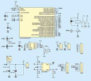

Rysunek 1. Schemat ideowy termometru
Schemat termometru pokazano na rysunku 1. Po wyborze czujnika temperatury następnym krokiem był wybór mikrokontrolera. Pierwsze próby i wstępne testy oprogramowania wykonałem na płytce Nucleo w środowisku Mbed. Taki zestaw jest rewelacyjny do testów, ale w tym wypadku trudno go użyć w wymaganej aplikacji.
Do budowy prototypu termometru wybrałem 16-bitowy mikrokontroler PIC24FJ64GA002 w obudowie do montażu przewlekanego. 16-bitowa jednostka jest dosyć szybka i ma wystarczającą pamięć programu do realizacji urządzenia.
Wbrew pozorom, jak potem zobaczymy, program sterujący jest dość rozbudowany, a zastosowanie co prawda małego, ale jednak graficznego wyświetlacza z trzema różnymi wielkościami czcionek wymaga sporej pamięci i określonej szybkości działania. Szybkość ta jest niezbędna do płynnego wyświetlania informacji na ekranie.
Rdzeń mikrokontrolera jest taktowany częstotliwością 32 MHz za pomocą wewnętrznego oscylatora RC o częstotliwości 8 MHz powielonej przez 4 w układzie PLL i zasilany napięciem +2,5 V. Aby można było zasilać mikrokontroler napięciem +3,3 V w strukturę układu wbudowano odpowiedni regulator.
Jest on załączany poziomem na wejściu DISVREG. Wyzerowanie wejścia DISVREG powoduje włączenie stabilizatora. Do wyprowadzenia VCAP/VCORE trzeba dołączyć kondensator o pojemności 10 mF i małej rezystancji ESR. Jeżeli wyprowadzenie DSVREG będzie ustawione, to do wejścia VCAP/VCORE trzeba dołączyć źródło napięcia +2,5 V zasilające rdzeń mikrokontrolera. Ja zasiliłem mikrokontroler napięciem +3,3 V i wykorzystałem wbudowany stabilizator.
Pamięć mikrokontrolera można programować w układzie wykorzystując do tego celu złącze ICSP z wyprowadzeniami zgodnymi z programatorem/debugerem PICKit3. Ponieważ mikrokontroler nie ma wbudowanej pamięci nieulotnej przeznaczonej dla użytkownika, to do zapisywania nastaw termometru wykorzystałem pamięć EEPROM typu 24C04 z interfejsem I²C. Komunikację mikrokontrolera pracującego w trybie master z pamięcią zapewnia sprzętowy interfejs I2C2 (linie SCL2 i SDA2). Rezystory R6 i R7 realizują wymagane przez standard I²C podciąganie do plusa zasilania linii danych i zegarowej.
W interfejsie użytkownika przeznaczonym do odczytu temperatury i ustawiania termostatu zastosowałem mały, graficzny wyświetlacz OLED i impulsator ze stykiem zwieranym po wciśnięciu ośki. Wyświetlacz jest zasilany napięciem +3,3V i komunikuje się z mikrokontrolerem za pomocą interfejsu SPI z dodatkową linią C/D.
Impulsator ma typowe 2 styki: "A" (dołączone do port RB15) i "B" (do portu RB14). Linie A i B są podciągane do plusa zasilania za pomocą rezystorów R5 i R8. Styk zwierny impulsatora jest połączony z linią RB13. Jeśli styk nie jest zwarty, to na RB13 jest poziom wysoki wymuszony przez rezystor R9. Po zwarciu styku (wciśnięciu ośki) na RB13 jest wymuszany poziom niski.
Układem wykonawczym termostatu jest przekaźnik typu AZ822 z cewką na napięcie 5 VDC. Po ustawieniu linii RA0 tranzystor Q1 przechodzi w stan przewodzenia powodując zadziałanie przekaźnik R1. AZ822 ma 2 pary styków przełączanych wyprowadzonych na listwę J1. Zależnie od potrzeb można wykorzystać styki zwarte lub rozwarte.
Cały układ jest zasilany ze stabilizatora LM1117-3.3. Na płytce nie przewidziano mostka prostowniczego i kondensatorów filtrujących. Całość powinna być zasilana z zasilacza o napięciu +5 V. Można do tego celu wykorzystać niepotrzebną ładowarkę do telefonu komórkowego.
Starsze ładowarki maja napięcie wyjściowe ok. 7...8 V, nowsze zazwyczaj 5 V. Ja wykorzystałem ładowarkę od starego telefonu Alcatel, w której zamontowałem stabilizator 78L05. Oczywiście, można zasilić płytkę wyższym napięciem, ale wtedy trzeba zmienić przekaźnik R1.

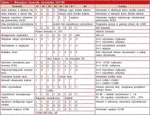

Tabela 1. Ważniejsze komendy sterownika SH1106

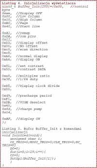

Konieczność inicjalizacji wynika na przykład z możliwości ustalania współrzędnej początkowej (0,0) zależnie od mocowania mechanicznego panelu, różnych źródeł zasilania driverów matrycy (wewnętrzna przetwornica lub napięcie zewnętrzne), poziomu kontrastu, częstotliwości odświeżania itp. Inicjalizacja polega na wysłaniu szeregu komend ustalających początkowe parametry pracy. W tabeli 1 wymieniono ważniejsze komendy sterownika SH1106.
Dysponując wykazem komend musimy tak zainicjować sterownik, aby pracował poprawnie z panelem wyświetlacza. Ponieważ część komend wymaga dodatkowego argumentu, to wszystkie bajty komend inicjalizacji łącznie z niezbędnymi argumentami umieszczono w buforze Buffer_Init. Zawartość bufora z pierwszym bajtem kontrolnym 0x80 jest wysyłana do sterownika wyświetlacza przez funkcję I2C_Master_BufferWrite. Zawartość bufora została pokazano na listingu 3, a procedurę inicjalizacji na listingu 4.
Inicjalizacje można podzielić na kilka etapów:
  • Wyzerowanie liczników: kolumn, stron pamięci i linii początkowej. Domyślnie, po włączeniu zasilania (POR) te liczniki są wyzerowane.
  • Ustawienie powiązania zawartości pamięci RAM obrazu z pozycją na panelu OLED (orientacja wyświetlania).
  • Ustawienie kontrastu, przetwornicy DC/DC zasilającej drivery i częstotliwości taktowania oraz włączenie wyświetlenia.

Listing 4. Inicjalizacja wyświetlacza

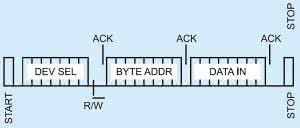

Rysunek 4. Zapis danej do pamięci
Pamięć EEPROM typu 24C04 ma wbudowany interfejs I²C. Do komunikacji z pamięcią użyto sprzętowego interfejsu I2C2 wbudowanego w mikrokontroler. Dostęp jest realizowany przez 2 sekwencje - zapisu i odczytu pojedynczej komórki pamięci.
Zapisanie komórki pamięci zaczyna się sekwencją Start. Po niej jest wysyłany adres slave z bitem R/W=0. Kolejne 2 bajty to adres komórki i bajt do zapisania w pamięci. Jako ostatnia jest wysyłana sekwencja Stop. Całość pokazano na rysunku 4. Na listingu 7 pokazano procedurę zapisywania danej do komórki pamięci pod konkretny adres. Dla linii adresowych A0=A1=A2=0 adres slave jest równy 0xA0.

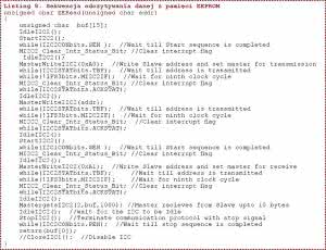

Odczytywanie danej z konkretnej lokalizacji rozpoczyna się od wysłania sekwencji Start, adresu slave z bitem RW=0, a po nim bajtu z adresem w pamięci EEPROM. Po tym na magistralę jest ponownie wysyłana sekwencja Start, a po niej adres slave z bitem RW=1 informującym pamięć, że ma odesłać dane. Po wysłaniu tego adresu mikrokontroler wywołuje sekwencję odczytania danej z pamięci i kończy wszystko wysłaniem sekwencji Stop.

Listing 8. Sekwencja odczytywania danej z pamięci EEPROM

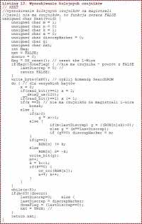

Listing 13. Wyszukiwanie kolejnych czujników

Pokazana na listingu 11 procedura Find devices wyszukuje czujniki dołączone do magistrali 1-Wire i tworzy tablicę FoundROM z odczytanymi numerami seryjnymi DS18B20. Procedury First i Next używane do wyszukiwania zostały pokazane na listingach 12 i 13.
Kiedy czujniki są zidentyfikowane, to trzeba z każdego z nich odczytać temperaturę i przekonwertować ją na wartość w stopniach Celsjusza. Odczytywanie temperatury realizuje funkcja ReadRawTemp pokazana na listingu 14. Jej argumentem jest kolejny numer urządzenia.

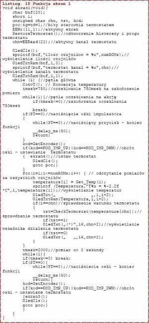

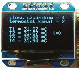

  1. Ekran 1 (fotografia 6), na którym jest wyświetlana liczba wykrytych czujników, kanał pomiarowy, do którego dołączono funkcję termostatu, a w kolejnych wierszach temperatury mierzone przez dołączone czujniki.

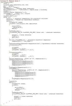

  2. Ekran 2 (fotografia 7), który jest przeznaczony do realizowania funkcji termometru domowego wyświetlającego dwie temperatury: wewnętrzna i zewnętrzną. Temperatura wewnętrzna jest odczytywana z pierwszego czujnika na liście, a temperatura zewnętrzna z drugiego czujnika na liście. Żeby "ekran 2" działał poprawnie, jest potrzebne dołączenie przynajmniej dwóch czujników do magistrali.

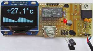

  3. Ekran 3 (fotografia 8) spełnia funkcję termometru pokojowego z linijką przedstawiająca graficznie tendencje zmian temperatury w pomieszczeniu.

Do wyświetlania informacji na "ekranie 1" jest wykorzystana najmniejsza czcionka - 8×6 pikseli. Komunikaty nie są przez to dobrze czytelne, ale na ekranie można zmieścić najwięcej informacji. Na listingu 15 pokazano procedurę realizująca funkcje "ekranu 1".
Na początku, z pamięci EEPROM są odtwarzane nastawy termostatu: temperatura progu, histereza i kanał termostatu. Potem jest wyświetlana liczba wykrytych czujników i kanał pomiarowy, do którego jest dołączony termostat. Pomiar temperatury i jej wyświetlanie są realizowane w pętli nieskończonej. Pomiar temperatury jest wykonywany co 2 sekundy. Po każdym z cykli pomiarowych sprawdzany jest warunek zadziałania termostatu.
"Ekran 2" do wyświetlania mierzonych temperatur używa czcionki o średniej wielkości 16×10 pikseli. Widoczność tak wyświetlanych informacji jest zadawalająca nawet z odległości kilku metrów. W założeniu "ekran 2" ma pełnić funkcję domowego tremometru do pomiaru temperatury wewnętrznej i zewnętrznej. Rozdzielczość pomiaru ograniczono do jednego miejsca po przecinku. Procedurę realizującą "ekran 2" zamieszczono na listingu 16.
Listing. 15 Funkcja ekran 1
Listing 16. Funkcja ekran 2
"Ekran 3" używa największej czcionki do wyświetlania temperatury z pierwszego czujnika na liście. Oprócz wartości cyfrowej w dolnej części wyświetlacza jest wyświetlany rodzaj analogowego wskaźnika tendencji zmian temperatury. Po każdym pomiarze odczytana wartość jest reprezentowana przez słupek o szerokości 2 pikseli i wysokości od 1 do 24 pikseli.
Założyłem, że temperatura pokojowa będzie się zmieniała w zakresie od +18...30°C z rozdzielczością 0,5°C. Daje to 12 stopni z rozdzielczością 0,5 stopnia, czyli 24 zmiany co 0,5°C. Przyrost o 0,5 °C powoduje zwiększenie wysokości słupka o 1 piksel. W podobny sposób można dobrać zmianę długości słupków dla innego zakresu temperatury.
Maksymalna wysokość słupków (24 piksele) jest podyktowana rozdzielczością i wielkością matrycy wyświetlacza. Zwiększenie maksymalnej wysokości o kolejne 8 pikseli, a co za tym idzie zwiększenie dokładność wskazań, nie było możliwe do wyświetlenia.

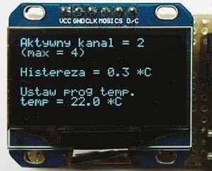

Fotografia 10. Ekran ustawień termostatu

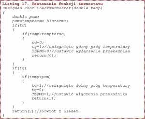

Listing 17. Testowanie funkcji termostatu
Programowanie termostatu rozpoczynamy od wybrania kanału pomiarowego. Termometr wykrył wcześniej ile czujników jest dołączonych i nie można wybrać kanału wyższego, niż maksymalny numer wykrytego kanału. Wszystkie parametry ustawia się przez obracanie, a zatwierdza przyciśnięciem ośki impulsatora.
Po ustawieniu kanału przechodzimy do ustawiania histerezy, a następnie do ustawiania temperatury progowej. Nastawy są zapisywane do pamięci EEPROM i odtwarzane po włączeniu zasilania. Procedurę sprawdzania termostatu CheckTermostat pokazano na listingu 17. Jest ona wywoływana po każdym cyklu pomiaru temperatury.
Jej argumentem jest wartość temperatury zmierzona w zaprogramowanym kanale pomiarowym. Termostat działa w zaprogramowanym kanale pomiarowym niezależnie od wybranego ekranu wyświetlania temperatury. Jeżeli wybierzemy "ekran 1" ze wszystkimi mierzonymi temperaturami, to po zadziałaniu termostatu (przekaźnik załączony) w wierszu z temperaturą kanału, do którego przypisano funkcje termostatu pojawi się symbol gwiazdki - fotografia 11.
Jeżeli do magistrali 1-Wire mamy dołączone 4 czujniki i termostat jest przypisany do kanału 4, a wyświetlamy pierwsze dwie temperatury "ekranem 2", to termostat będzie działał, ale na ekranie nie będzie żadnej informacji o tym czy przekaźnik zadziałał, czy nie. Jeżeli termostat będzie w kanale 1 lub 2, to symbol gwiazdki pojawi się przy wyświetlanych temperaturach.

Prototyp termometru został zmontowany na kawałku uniwersalnej płytki drukowanej i w takiej postaci jest obecnie eksploatowany. Połączeń do wykonania jest sporo i dlatego zaprojektowałem płytkę drukowaną, której projekt można znaleźć w materiałach dodatkowych dołączonych do artykułu. Jest ona przystosowana do zamontowania w obudowie Z7AP. Montaż nie jest trudny, większość elementów jest przystosowana do montażu przewlekanego.
Mikrokontroler najlepiej zamontować w podstawce. Po zmontowaniu płytki trzeba ją zasilić napięciem stabilizowanym +5 V ze źródła o wydajności min 100 mA i sprawdzić poprawność napięcia +3,3 V. Jeżeli wszystko jest w porządku, to umieszczamy w podstawce zaprogramowany mikrokontroler, dołączamy wyświetlacz i czujniki DS18B20.
Poprawnie zmontowany układ nie wymaga uruchamiania i regulacji. Czujniki temperatury dołączone do magistrali identyfikujemy poprzez ich podgrzewanie i obserwowanie wskazań zmian temperatury na "ekranie 1". Zidentyfikowane czujniki można oznaczyć (na przykład na kablu połączeniowym). Maksymalną długość kabla łączącego czujnik z termometrem trzeba wyznaczyć eksperymentalnie. Trzeba zawsze dążyć do tego, aby kabel łączący czujniki z termometrem był jak najkrótszy.
