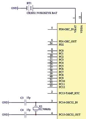

Układ RTC do działania potrzebuje źródła precyzyjnych impulsów zegarowych. W mikrokontrolerze STM32 można wykorzystać w tym celu np. wewnętrzne impulsy taktujące, jednak lepiej posłużyć się specjalnym oscylatorem, którego działanie jest podtrzymywane za pomocą dodatkowej baterii litowej.
Na rysunku 1 pokazano dodatkowe elementy zewnętrzne potrzebne do pracy RTC w takiej właśnie konfiguracji. Standardowo stosuje się zewnętrzny oscylator kwarcowy pracujący z częstotliwością 32768 Hz (215 Hz). Bateria litowa o napięciu 3 V bateria podtrzymuje działanie zegara RTC w czasie, gdy zasilanie główne mikrokontrolera jest wyłączone. Gdy napięcie zasilania zostanie załączone, to następuje automatyczne przełączenia RTC z baterii na zasilanie mikrokontrolera. Po przełączeniu pobór prądu z baterii jest minimalny, co przedłuża jej żywotność.

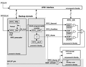

Na rysunku 2 pokazano schemat blokowy zegara RTC stanowiącego integralną część kontrolera. Głównym elementem jest 32 bitowy rejestr RTC_CNT. Rejestr zlicza precyzyjnie odmierzone impulsy czasowe o częstotliwości 1 Hz, czyli o okresie 1 s. Impulsy formowane są w bloku podzielnika RTC prescaler z impulsów zewnętrznego rezonatora kwarcowego 32768 Hz.
Rejestr RTC_CNT współdziała z rejestrem RTC_ALR. Gdy zawartość obydwu jest równa generowany zostaje sygnał alarmu RTC_Alarm. Sygnał alarmu może być źródłem przerwania lub służyć do wybudzenia kontrolera z trybu uśpienia oczywiście o ile jest w tym czasie podłączony do zasilania. Innymi źródłami przerwań mogą być sygnały sekund z podzielnika RTC prescaler i sygnał RTC_Overflow generowany w momencie przepełnienia rejestru RTC_CNT.
Jak to wcześniej napisałem główne bloki zegara są nieprzerwanie zasilane albo napięciem zasilania mikrokontrolera, albo podtrzymywane bateryjnie. Na rys. 2 te bloki zaznaczono ciemniejszym kolorem. Z pozostałymi układami kontrolera zegar RTC komunikuje się poprzez wewnętrzną magistralę APB1. Dokładny opis budowy i omówienie rejestrów układu RTC mikrokontrolera STM32F103 można znaleźć w dokumencie Reference manual (CD00171190.pdf) w sekcji Real-time clock (RTC).

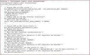

Inicjowanie RTC
Listing 1. Inicjowanie zegara czasu rzeczywistego
W czasie wyłączenia głównego zasilania zegar RTC jest podtrzymywany przez baterię jednak po restarcie należy każdorazowo zainicjować dostęp do jego rejestrów. Inicjacja jest szczególnie potrzebna po każdorazowym odłączeniu i dołączeniu baterii. Jeżeli w tym czasie główne zasilanie kontrolera także było odłączone wszystkie rejestry w Backup Domain zostaną wyzerowane, a oscylator kwarcowy 32768 Hz zatrzymany. Procedura inicjowania może wyglądać, jak na listingu 1.
Najpierw do Backup Domain jest dołączany wewnętrzny zegar i uruchamiana komenda zezwalająca na dostęp do rejestrów. Dołączany i uruchamiany jest zewnętrzny oscylator 32768 Hz i oprogramowanie oczekuje aż jego działanie się ustabilizuje. Następnie ustawiany jest preskaler tak aby na jego wyjściu pojawiał się sygnał o okresie 1s.
Dodatkowo w procedurze inicjacji może być ustawiane zezwolenie na przerwanie wywoływane przez alarm RTC. Zezwolenie na przerwanie wywoływane przez impulsy sekund RTC_ITConfig(RTC_IT_SEC, ENABLE) jest wyłączone (odpowiednia linia listingu jest opatrzona komentarzem). Po zakończeniu procedury inicjacji zegar RTC działa, możliwy jest także dostęp do jego rejestrów i rejestrów w Backup Domain.

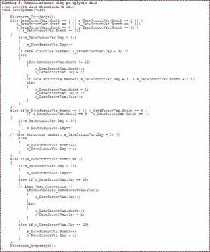

Korekta daty
Listing 5. Aktualizowanie daty po upływie dnia
Ze względu na skomplikowaną strukturę kalendarza (różna liczba dni zależnie od miesiąca a nawet roku) aktualizacja daty nie może po prostu doliczać kolejnego dnia, ale musi uwzględniać wspomniane komplikacje. Dla tego doliczaniem zajmuje się wyspecjalizowana procedura DateUpdate(). Pokazano ją na listingu 5. Zależnie od sytuacji procesdura:
  • Dolicza kolejny dzień miesiąca.
  • Zmienia numer miesiąca na kolejny.
  • Zmienia numer roku na kolejny.
  • Dodatkowo, jest wywoływana procedura pomocnicza CheckLeap() umożliwiająca wykrycie roku przestępnego i prawidłową korektę daty w lutym.
