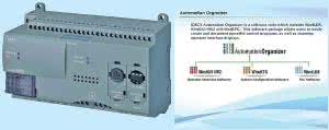

Fotografia 1. Sterownik IDEC SmartAXIS FT1A H40RSA
PLC (Programmable Logic Controller) to tłumacząc wprost - programowalny sterownik logiczny. Zgodnie z definicją podaną w Wikipedii, PLC to "uniwersalne urządzenie mikroprocesorowe przeznaczone do sterowania pracą maszyny lub urządzenia technologicznego".
Już po tym zdaniu widzimy, że sterowniki PLC są domeną automatyków i największe zastosowanie mają w automatyce przemysłowej. Ich szczegółowe możliwości przedstawię na podstawie sterownika, który otrzymałem w ramach KAP. Posłuży do tego celu IDEC SmartAXIS FT1A H40RSA. Jego wygląd pokazano na fotografii 1.

Sterownik jest wyposażony w:
  • 18 wejść cyfrowych.
  • 6 wejść analogowych.
  • 4 wyjścia tranzystorowe PNP.
  • 4 wyjścia przekaźnikowe o obciążalności do 10 A.
  • 8 wyjść przekaźnikowych o obciążalności do 2 A.
  • 200 timerów (1 sec, 100 ms, 10 ms, 1 ms).
  • Szybki licznik mieszczący słowo 32-bityowe.
  • Pamięć programu mieszczącą 47,4 kB kodu w języku drabinkowym lub 38 kB w języku FBD.
  • 2 wyjścia PWM o maksymalnej częstotliwości 100 kHz.
  • 2 wyjścia PWM o maksymalnej częstotliwości 5 kHz.
  • 1 port USB do programowania, opcjonalny port Ethernet, opcjonalny adapter RS232/RS485.
  • 1 złącze na karty SD.
  • Monochromatyczny wyświetlacz L

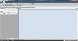

Rysunek 3. Wybór sterownika oraz języka programowania
Tak naprawdę sterownik PLC to procesor umieszczony w jednej obudowie z zasilaczem oraz układami elektronicznymi pozwalającemu pracować przy napięciu i prądzie występującym w automatyce oraz wymieniać dane z innymi urządzeniami.
Sterownik PLC w wersji, którą otrzymałem jest zasilany napięciem 24 VDC. Pobiera z zasilania moc maksymalną 7,9 W. Wejścia analogowe mierzą napięcie z zakresu od 0 do 10 VDC. Napięcie jest mierzone z rozdzielczością 10-bitową. Wejścia cyfrowe akceptują napięcie maksymalnie 28,8 VDC. Sterownik ma wyjścia cyfrowe, tranzystorowe i przekaźnikowe.
W prawym górnym rogu obudowy umieszczono potrójne złącze śrubowe zasilania 24 VDC. Na prawo od jest cały rząd złączek śrubowych, na których wyprowadzone są wejścia (najpierw 18 cyfrowych, a na końcu 6 analogowych). Natomiast cały rząd u dołu obudowy sterownika to wyjścia.
Na fotografii zaczerpniętej od producenta widać jeszcze zamontowane moduły interfejsów RS232 i RS485. Mój sterownik ich nie ma. Poszczególne peryferia omówię dokładnie podczas opisywania konkretnych rozwiązań układowych.

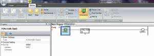

Rysunek 5. Załączanie wyjścia po 5 sekundach od wyzwolenia wejścia w języku drabinkowym

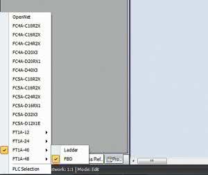

Do samego programowania sterownika wystarczy WindLDR. Ja korzystałem z wersji 7. Na rysunku 2 pokazano ekran główny programu, który jest wyświetlany po uruchomieniu środowiska. Rozpoczynając nowy projekty musimy wybrać typ sterownika, dla którego będziemy tworzyli oprogramowanie oraz sposób, w jaki będziemy go programowali. W tym celu, w dolnym lewym rogu programu rozwijamy meny (rysunek 3) i wybieramy posiadany przez nas sterownik.

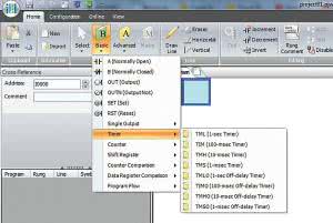

Nazwa języka wzięła się stąd, że kod programu napisany w tym właśnie języku przypomina drabinkę, a poszczególne instrukcje wykonywane są "szczebel po szczeblu" od góry do dołu, od strony lewej do prawej. Nie musimy uczyć się symboli na pamięć, gdyż program ma rozwijane menu z wszystkim dostępnymi elementami języka (rysunek 4).

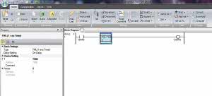

W ramach demonstracji napiszmy kod, który po wyzwoleniu wejścia I0001 załączy wyjście Q0001 po czasie 5 sekund. Na rysunku 5 pokazano taki przypadek. Widzimy również na nim, że każdy element ma swoje menu właściwości umieszczone z lewej strony.
Na rysunku 6 pokazano właściwości elementu licznika. Możemy tutaj wybrać licznik (mamy do dyspozycji 200 liczników), jak również jego interwał. Możemy również ustalić czy licznik po tym czasie ma swoje wyjścia włączyć lub wyłączyć. Możemy również wybrać rodzaj licznika (1-sekundowy, 100-milisekundowy, 10-milisekundowy, 1-milisekundowy) oraz dodać komentarz opisujący np. do czego służy w naszym programie ten licznik.

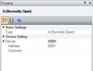

Każdy element ma swoje własne właściwości. I tak wejścia mają pola numery wejścia, rodzaju wejścia (normalnie otwarte, normalnie zamknięte) oraz pole komentarza. Podobnie wyjścia z tą różnicą, że zamiast pola numeru wejścia, podajemy numer wyjścia.

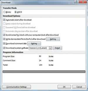

Rysunek 8. Okno dialogowe programowania sterownika

Kiedy mamy napisany program, możemy go zasymulować. Wystarczy przejść do zakładki Online → Simulation i tam mamy ikonę służącą do przełączenia się w tryb symulacji. Możemy również użyć skrótu klawiaturowego i wcisnąć F5. Na rysunku 7 widzimy program w chwili rozpoczęcia symulacji. Po kliknięciu na wejście (styk) zmienia ono kolor na zielony, co oznacza, że zostało wyzwolone. Od tego momentu licznik odlicza 5 sekund, a po tym czasie zostaje wyzwolone wyjście (cewka).
W celu wgrania oprogramowania do sterownika wybieramy skrót klawiaturowy Ctrl+F9. Program zostanie sprawdzony pod kątem poprawności i jeśli nie zostaną wykryte żadne błędy, to zostanie otwarte okno dialogowe z opcjami wgrywania oprogramowania do sterownika - pokazano to na rysunku 8.
Aby wgrać program do pamięci sterownika należy wcisnąć F8. Następnie możemy przejść w tzw. tryb Monitora, podglądać i uruchamiać krok po kroku program w sterowniku i zarazem podglądać na komputerze stan sterownika oraz stan jego wejść/wyjść.

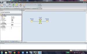

Rysunek 9. Załączanie wyjścia po 5 sekundach od wyzwolenia wejścia w języku blokowym FBD
Aby programować w języku blokowym musimy ponownie się przełączyć, ale tym razem wybieramy FBD. I tym razem zróbmy prosty program, który po wyzwoleniu wejścia I0001 po 5 sekundach załączy wyjście Q0001. Widok takiego programu przedstawia rysunek 9.
Jak widzimy, język FBD składa się z bloków funkcjonalnych, a programowanie w tym języku sprowadza się do połączenia odpowiednich bloczków ze sobą. Zaletą tego języka (oprócz przejrzystości programu) jest również to, że wybierając dany bloczek od razu widzimy, jakiego rodzaju sygnały musimy do niego doprowadzić.

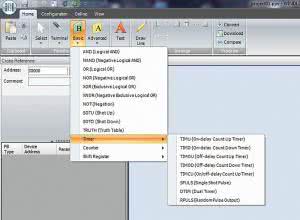

  2. BASIC (rysunek 10)

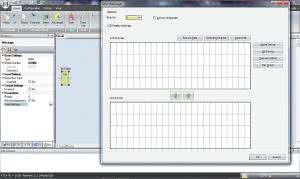

Liczba dostępnych bloków jest duża, ale zarazem bardzo uproszczona. Na przykład, jeśli chcemy skorzystać z dostępnego w sterowniku wyświetlacza wystarczy skorzystać z bloczku ADVANCED → INTERFACE → MSG. Bloczek umieszczamy w naszym kodzie, a następnie w właściwościach klikamy na DATA SETTING, po czym wyświetli się nam specjalne okno, w którym będziemy mogli ustawiać zmienne lub stałe wyświetlane na ekranie (rysunek 11).

Rysunek 10. Elementy kategorii BASIC
Rysunek 11. Okno obsługi wbudowanego w sterownik PLC wyświetlacza monochromatycznego
