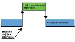

Rysunek 1. Sposób działania programu
Mówiąc w największym skrócie, przerwania są sposobem mikrokontrolera, by mógł zareagować na zdarzenia, których momentu pojawienia się nie sposób określić. Najlepiej w tym celu wyobrazić sobie hipotetyczny program, w którego pętli głównej zapracowany mikrokontroler bez przerwy obsługuje odczyt czasu z zegara, wyświetla ten czas na wyświetlaczu, obsługuje transmisję szeregową z zewnętrznego urządzenia.
A jednocześnie musi zliczać krótkie impulsy na jednym z portów wejściowych, które mogą pojawić się w dowolnym momencie. Kontroler zajęty innymi zadaniami nie może bez przerwy sprawdzać stanu portu i przez to może przeoczyć fakt wystąpienia impulsu.
Dzięki przerwaniu generowanemu w momencie wystąpienia impulsu wykonywanie głównej pętli programu zostanie zawieszone, nastąpi skok do podprogramu obsługującego zliczenie impulsu i powrót do wykonywania zadań w pętli głównej. Opisaną sytuację przedstawiono na rysunku 1.

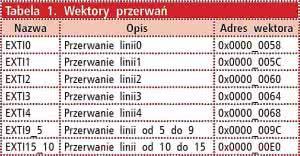

Tabela 1. Wektory przerwań
W dokumentacji technicznej (RM0008) dostępnej na stronie producenta jako dokument CD00171190.pdf znaleźć można tabelę Vector table for other STM32F10xxx devices w której znajduje się zestawienie obsługiwanych przez kontroler źródeł przerwań. W tabeli obok opisu źródła przerwania podano jego priorytet (czyli określenie czy przerwanie jest mniej lub bardziej istotne a więc obsługiwane przed innymi) oraz adres w tabeli wektorów przerwań.
Gdy zaistnieje przyczyna wywołująca przerwanie mikrokontroler po zawieszeniu wykonywania głównego programu skacze pod ten właśnie adres. Szuka tam kolejnego adresu (wektora) wskazującego na początek podprogramu obsługi przerwania. Na pierwszych pozycjach tabeli zaznaczone szarym kolorem tła znajdują się przerwania systemowe związane ze stanem samego kontrolera, debugowaniem programu itp.

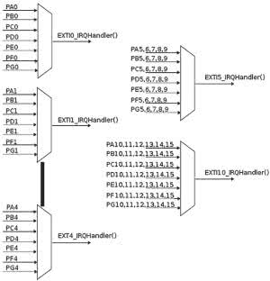

Rysunek 2. Struktura przerwań zewnętrznych
W tabeli 1 umieszczono część zawartości Vector table for other STM32F10xxx devices dotycząca przerwań linii I/O
Ponieważ kontrolery STM32F mają dużą i zależną od typu i rodzaju obudowy liczbę portów I/O, w tabeli pogrupowano wektory przerwań generowane przez linie I/O. Wszystkie linie o numerze 0 portów A, B, C ... wywołują wspólne przerwanie EXTI0, linie 1 wywołują przerwanie EXTI1 itd. Z kolei, linie od 5 do 9 portów A, B, C ... wywołują wspólne przerwanie EXTI9_5 a linie od 10 do 15 wywołują przerwanie EXTI15_10. W sposób schematyczny pokazano to na rysunku 2.

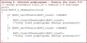

Listing 2. Szkielet podprogramu - funkcji dla linii 5-9

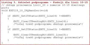

Listing 3. Szkielet podprogramu - funkcji dla linii 10-15

Funkcję EXTI0_IRQHandler() wywoła przerwanie każdej linii 0 dowolnego portu: PA, PB itd. Jeżeli jako źródła przerwań zostały wybrane linie 0 kilku różnych portów, to procedury obsługi utworzone przez użytkownika powinny mieć możliwość rozróżnienia, który port jest źródłem przerwania. Szkielet podprogramu - funkcji dla linii 5-9 zamieszczono na listingu 2.
Ponieważ funkcja zbiorczo obsługuje przerwania linii od 5 do 9 funkcja biblioteczna EXTI_GetITStatus pozwala na zidentyfikowanie czy źródłem przerwania była linia 5, czy 6. Przed zakończeniem obsługi przerwania należy wyzerować flagę przerwania.
Analogiczny szkielet podprogramu - funkcji dla linii 10-15 pokazano na listingu 3.

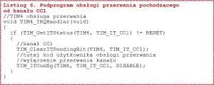

Listing 6. Podprogram obsługi przerwania pochodzącego od kanału CC1

Na listingu 6 zamieszczono podprogram obsługi przerwania pochodzącego od kanału CC1. Należy go umieścić w pliku stm32f10x_it.c. Na zakończenie obsługi podprogram wyłącza przerwanie. Kolejny fragment programu, który należy dodać do kodu inicjacji NVIC, zamieszczono na listingu 7. Na koniec należy włączyć przerwanie kanału CC1 Timera4 TIM_ITConfig(TIM4, TIM_IT_CC1, ENABLE);
