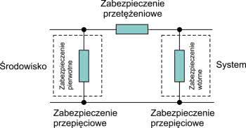

Rysunek 6. Uproszczony schemat wielostopniowego systemu ochrony przeciwprzepięciowej urządzenia elektronicznego
Na rysunku 6 został pokazany typowy wielostopniowy system ochrony. Zawiera pierwotny i wtórny stopień ochrony, a ponadto wyposażony jest w zabezpieczenie nadprądowe, które rozłącza się w momencie przetężenia, co także dodatkowo zabezpiecza układ. Podstawowa ochrona, która kieruje większość energii przepięcia z dala od systemu, zwykle znajduje się na styku systemu z otoczeniem. Zabezpieczenia te zazwyczaj kierują energię do masy. Zabezpieczenie wtórne chroni dalsze części systemu przed przepięciami, które mogą przeniknąć do wnętrza układu. Jest ono zoptymalizowane do ochrony przed niższymi, resztkowymi energiami przepięcia, a jednocześnie umożliwia w pełni normalne działanie wrażliwych części systemu.

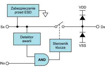

Rysunek 7. Uproszczony schemat ideowy systemu ochrony przeciwprzepięciowej, wykorzystujący sterowany elektronicznie klucz
Alternatywnym podejściem jest zastosowanie szybkiego klucza, który odłączy chroniony układ w momencie detekcji przepięcia na wejściu systemu. Zastosowanie go w połączeniu z transilami może chronić wrażliwy obwód wyjściowy, ponieważ może być stosowany do skutecznego blokowania przepięć czy prądów różnicowych, które nie są odprowadzane do masy przez transile. Na rysunku 7 pokazano uproszczony schemat układu ochronnego, wykorzystującego tego rodzaju elektroniczny przełącznik do ochrony systemu.

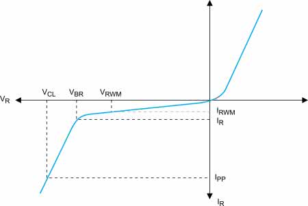

Transile charakteryzowane są szeregiem parametrów. Najważniejsze z nich to maksymalne napięcie pracy, napięcie przebicia, a także moc szczytowa, która pozwala ocenić, jak duże przepięcia transil może zewrzeć do masy przed uszkodzeniem. Różni producenci stosują nieco inne nazwy na poszczególne parametry. Na rysunku 8 zaprezentowano krzywą I-V typowego transila, wykorzystywanego do ochrony przeciwprzepięciowej.
Rysunek 8. Krzywa I-V typowego transila wraz z zaznaczonymi kluczowymi parametrami układu. Krzywa zmierzona dla polaryzacji w kierunku przewodzenia
Na wykresie tym zaznaczono podstawowe parametry, jakie wykorzystuje się do charakteryzowania tych elementów.
Ponieważ transil pracuje w układzie spolaryzowany zaporowo, parametry tego elementu nie są podawane jak dla zwykłej diody, a odwrotnie.
Z pewnością ułatwia to dobór odpowiedniego elementu dla danego układu. Główne parametry tej diody zabezpieczającej to:
  • robocze szczytowe napięcie wsteczne, maksymalne napięcie pracy diody VRWM (Stand-off voltage) – napięcie, poniżej którego nie występuje znaczące przewodzenie diody,
  • napięcie przebicia VBR (Breakdown voltage) – napięcie, przy którym następuje przebicie i lawinowo zwiększa się prąd (do napięcia odcięcia lub niżej, zależnie od prądu),
  • maksymalne napięcie odcięcia VCL (Clamping voltage) – maksymalne napięcie na elemencie podczas przewodzenia określonego prądu maksymalnego (IPP). Napięcia te mogą być podawane dla różnych warunków (przewodzonego prądu, czasu trwania napięcia),
  • moc szczytowa (Peak power) – maksymalna moc, jaką układ jest w stanie rozproszyć w konkretnych warunkach. Najczęściej specyfikuje się maksymalną moc impulsu o określonych parametrach (czas trwania, prąd, kształt, itd.).
Ponadto dla transili specyfikuje się:
  • prąd upływu (Leakage current) – prąd płynący przez spolaryzowaną zaporowo diodę, gdy napięcie wynosi poniżej szczytowego napięcia wstecznego (typowo dla napięcia, jakie normalnie może osiągać sygnał). Upływ jest dominującym źródłem błędu w systemach analogowych. Nawet niewielki prąd upływu może się przekładać na istotny błąd na wejściu o wysokiej impedancji wewnętrznej,
  • pojemność pasożytnicza (Junction capacitance) – pojemność złącza diody zabezpieczającej. Nieprzewodząca dioda zachowuje się jak kondensator i powoduje wydłużanie czasów stabilizacji sygnałów na wejściu, a co za tym idzie ogranicza pasmo toru sygnałowego. Jest to parametr ważny do uwzględnienia przy zabezpieczaniu wejść o wysokiej przepustowości,
  • indukcyjność pasożytnicza (Parasitic Lead Inductance) – indukcyjność wszystkich elementów doprowadzających prąd do złącza diody zabezpieczającej, także pól lutowniczych. Powoduje ona zmniejszenie prędkości działania układu zabezpieczającego.
Układ pokazany na rysunku 7 wykorzystuje szybki przełącznik półprzewodnikowy. Należy zauważyć, że nie ma on elementów zabezpieczających przed wyładowaniami elektrostatycznymi na wejściu. Zamiast tego system składa się z komórki zabezpieczającej przed wyładowaniami elektrostatycznymi, która działa powyżej maksymalnego napięcia roboczego pozostałych elementów układu. Dzięki temu układ zabezpieczony jest skutecznie przed szybkimi szpilkami o amplitudzie istotnie wyższej niż napięcie zasilania.
Ponieważ system analogowy zwykle wymaga, aby tylko styki przełącznika zabezpieczającego, znajdujące się po „wewnętrznej” stronie układu, były wyposażone w dodatkowe zabezpieczenia przeciwko ESD, to tam znaleźć można diody zabezpieczające. Elementy te służą jedynie jako dodatkowe urządzenie ochronne, które zadziała tylko w przypadku krótkich stanów przejściowych z szybkim czasem narastania, takich jak wydarzenia ESD czy EFT. Podczas dłuższych przepięć z powolnym czasem narastania impulsu napięcie na wyjściu przełącznika jest odcięte na poziomie definiowanym przez diody zabezpieczające do momentu, w którym zadziała wykrywacz awarii w przełączniku – w chwili, gdy aktywowane zostanie to zabezpieczenie przeciwprzepięciowe, klucz otworzy się, aby w pełni odizolować usterkę od zespołu obwodów wewnętrznych.

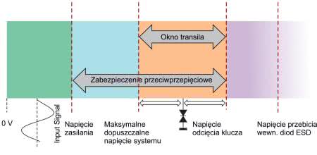

Na rysunku 9 pokazano regiony działania różnych zabezpieczeń dla zewnętrznego wejścia systemu analogowego. Obszar najbardziej po lewej stronie (w kolorze zielonym) reprezentuje normalne działanie, w którym napięcie wejściowe znajduje się między napięciami zasilania obwodów wewnętrznych. Drugi od lewej obszar (w kolorze niebieskim) reprezentuje zakres dopuszczalnych długotrwałych przepięć (prądu stałego i przemiennego), które będą się pojawiać na wejściu. Po prawej stronie (w kolorze fioletowym) znajduje się również napięcie wyzwalające dla wewnętrznych diod zabezpieczających ESD zabezpieczenia przeciwprzepięciowego. Napięcie przebicia TVS (w kolorze pomarańczowym) musi być dobrane tak, aby było mniejsze niż maksymalne napięcie odcięcia układów zabezpieczenia nadnapięciowego, znajdujące się w scalonym kluczu, odcinającym sygnał w momencie przepięcia.

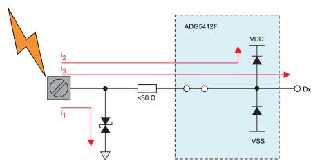

Na rysunku 10 pokazano przykładowy układ ochrony przeciwprzepięciowej (ADG5412F firmy Analog Devices) wykorzystujący półprzewodnikowy klucz do ochrony układu. Wbudowane diody, dołączone do linii zasilania, odcinają przepięcia od napięć zasilania. W momencie wystąpienie krótkiego impulsu wyższego napięcia, energia odprowadzana jest do masy poprzez układ zabezpieczenia ESD. Z kolei w momencie wystąpienia długotrwałego przepięcia, które w normalnych warunkach mogłoby przegrzać diody czy transile zabezpieczające, klucz rozłącza wejście, chroniąc układ przed uszkodzeniem.

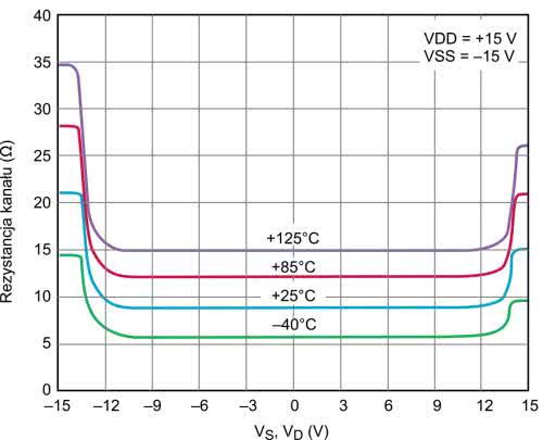

W przypadku systemów z niską impedancją wejściową istotny jest fakt, że zastosowany w układzie tranzystor charakteryzuje się małym oporem kanału. Co więcej, rezystancja ta jest stała w szerokim zakresie napięć wejściowych i tylko nieznacznie, ale w znany sposób, zmienia się z temperaturą. Obrazuje to wykres rezystancji klucza w funkcji napięcia, pokazany na rysunku 11. Dzięki płaskiej charakterystyce oporu nie wprowadza on nieliniowości do czułego toru analogowego.
