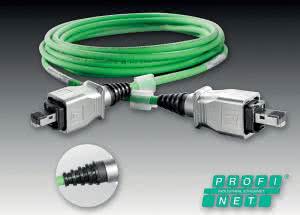

Fotografia 1. Przewody ethernetowe z przemysłowymi złączami firmy Weidmuller
Słowo Ethernet to jednak dosyć szerokie określenie, które pasuje do wielu rodzajów protokołów i sposobów transmisji danych. Jego specyfikacja została opisana w standardzie IEEE 802.3, a koncentruje się na przesyle danych poprzez drzewiastą strukturę sieciową z węzłami w postaci tzw. końcówek sieciowych, przełączników, routerów i bramek - inaczej niż np. sieć Token Ring, w której konieczne było utrzymanie topologii pierścieniowej.

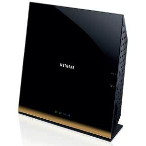

Fotografia 2. Router Wi-Fi 802.11ac firmy Netgear
Trzonem rozwoju Ethernetu są klasyczne sieci przewodowe, oparte o łącza elektryczne, wykonane z miedzianej skrętki lub też o światłowodowe.
Wśród rozwiązań konsumenckich trudno wyróżnić technologię dominującą, gdyż bardzo zbliżoną popularnością cieszą się zarówno interfejsy 100-megabitowe (100-Base-TX), jak i gigabitowe (1000-Base-T). Ze względu na niewielkie różnice w cenie oraz fakt, że wiele urządzeń konsumenckich obsługuje multimedia wysokiej rozdzielczości, widać zdecydowany trend związany ze wzrostem popularności interfejsów gigabitowych. Jednakże w przypadku tańszych urządzeń oraz tych, dla których dostęp do Ethernetu jest tylko mało znaczącym dodatkiem, producenci w celu minimalizacji kosztów wciąż instalują układy do Fast Ethernetu.

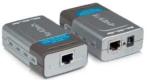

Fotografia 3. Injektor PoE firmy D-Link
Szybko rozwija się też standard Ethernetu bezprzewodowego, czyli tzw. Wi-Fi (Wireless Fidelity). Standardy z rodziny IEEE 802.11a/b/g/n/ac zyskały na popularności przede wszystkim ze względu na rozwój przewodowego Ethernetu, którego są bezpośrednim rozwinięciem. Zastosowany w Wi-Fi protokół IP oraz przeważająca w zastosowaniach topologia gwiazdy pozwalają łatwo tworzyć bezprzewodowe sieci lokalne, odwzorowujące sposobem działania klasyczny Ethernet. Ewolucja tego standardu na przestrzeni lat skierowana była i jest przede wszystkim w celu zwiększenia szybkości transmisji, a przy okazji wydłużenia zasięgu sieci.

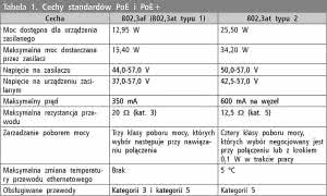

Tabela 1. Cechy standardów PoE i PoE+
W momencie, gdy prace nad standardem IEEE802.11n zostały zakończone, został on opublikowany w wersji rozbudowanej o 32 trybów transmisji, z uwzględnieniem komunikacji za pomocą trzech a nawet czterech równoległych strumieni danych, co ma teoretycznie skutkować maksymalną przepustowością na poziomie 600 Mb/s. Trzeba mieć jednak na uwadze fakt, że obecnie bardzo niewiele urządzeń jest wyposażonych w więcej niż dwie anteny i umożliwia pracę w tzw. standardzie "n450", a urządzeń "n600" praktycznie się nie spotyka. Rzeczywista przepustowość tego typu urządzeń dochodzi do około 120-140 Mb/s, ale najczęściej nie przekracza 70 Mb/s, pomijając już fakt, że nierzadko przesył danych w kierunku od urządzenia końcowego do routera lub transfer na kilkumetrową odległość poprzez ścianę jest kilkukrotnie wolniejszy.

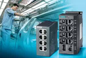

Ethernet w przemyśle
Fotografia 4. Ethernetowe switche przemysłowe firmy Siemens
Szybki i bardzo konkretny rozwój Ethernetu można odnotować w przemyśle. W ostatnich latach powstało wiele adaptacji technik ethernetowych na potrzeby standardów przemysłowych. Najczęstsze implementacje sprowadzają się do połączenia ze sobą dwóch rodzajów transmisji sieciowej, za pomocą jednego zestawu przewodów. Praktykowane metody polegają np. na podziale czasu transmisji na okna, w których nadawane są klasyczne ramki ethernetowe oraz okna z ramkami priorytetowymi. Alternatywą jest usprawnienie mechanizmów QoS w taki sposób, by ich zasady były ściśle przestrzegane przez wszystkie kluczowe elementy aktywne sieci. Pozwala to na nadawanie wysokich priorytetów danym potrzebnym do realizacji przebiegających procesów i mniejszych priorytetów pozostałym pakietom.
Większość sieciowych standardów ethernetowych powstało w okresie, gdy na rynku konsumenckim dominował klasyczny, Fast Ethernet i dlatego urządzenia je wspierające nie są w stanie korzystać z gigabitowych przepustowości. Zazwyczaj nie jest to problemem, gdyż w sieciach przemysłowych nie przesyła się multimediów i wymogi odnośnie szybkości transmisji danych sprowadzają się przede wszystkim do minimalizacji opóźnień, a nie maksymalizacji przepustowości. Jednakże w ostatnim czasie prowadzone są prace, umożliwiające równoczesne zwiększenie dostępnych szybkości transmisji, przy zachowaniu przemysłowych rygorów pracy. Oczywiście, łatwość aktualizacji konkretnego standardu do wersji opartej o Ethernet gigabitowy zależy przede wszystkim od sposobu, w jaki został on zmodyfikowany, by nadawać się na potrzeby przemysłu. Niemniej, dostępne są już produkty, w pełni wspierające gigabitowe, przemysłowe interfejsy ethernetowe.

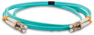

Fotografia 5. Światłowody przeznaczone do 10-gigabitowych sieci ethernetowych
Na koniec warto dodać, że Ethernet to nie tylko transmisja danych, ale także powiązane z nim dodatkowe usługi i możliwości. Protokoły takie jak SNMP, czy mechanizmy QoS pozwalają na zarzadzanie całymi sieciami, ich zdalną konfigurację, wspomniana już priorytetyzacja ruchu, czy choćby tworzenie sieci wirtualnych. Z punktu widzenia konstruktora, bardzo korzystnym dodatkiem do standardu Ethernet jest PoE, czyli Power over Ethernet.
Metoda ta umożliwia przesyłanie prądu w ilościach pozwalających np. na zasilanie sieciowych urządzeń elektronicznych, bez potrzeby stosowania innych źródeł energii. Zatwierdzona w 2003 roku wersja PoE w postaci standardu IEEE 802.3af pozwalała na przesył do 350 mA przez skrętkę ethernetową, przy napięciu z zakresu od 44 do 57 VDC na zasilaczu. Ze względu na opory na przewodzie, urządzenia zasilane musiały być uwzględniać fakt, że odbierane napięcie może mieć napięcie na poziomie od 37 do 57 V. Dostępna w praktyce moc wynosi wtedy niecałe 13 W, co wystarcza niestety tylko dla niektórych urządzeń. Dlatego w 2009 roku, pod oznaczeniem IEEE 802.3at zatwierdzono nową odmianę tego standardu, nazywaną PoE plus lub PoE+. Napięcie na zasilaczu podniesiono do zakresu od 50 do 57 VDC, a maksymalny prąd zwiększono do 600 mA. Jednocześnie standard zakłada korzystanie z przewodów kategorii 5, a nie kat. 3 i kat. 5, co pozwala przyjąć, że w poprawnie wykonanej instalacji, opór na kablu będzie niemal dwukrotnie niższy. W efekcie, napięcie na urządzeniu odbiorczym powinno mieścić się w zakresie od 42,5 do 57 V, a realnie dostępna moc przekracza już 25 W.
Ze względu na popularność przewodów ethernetowych kategorii 5 oraz rosnącą popularność switchy ethernetowych, obsługujących PoE+, implementacja obsługi tego standardu w niedużych urządzeniach sieciowych wydaje się całkiem rozsądnym pomysłem. Warto też pamiętać, że nawet jeśli w istniejącej sieci nie użyto przełączników sieciowych ze zintegrowanymi zasilaczami PoE, to możliwe jest podłączenie dodatkowego zasilacza szeregowo, pomiędzy switch, a urządzenie zasilane. Iniektory PoE i PoE+ są powszechnie dostępne, choć niestety ich ceny nie są małe. Jednakże ich użycie może być dosyć wygodnym sposobem rozwiązania problemu zasilania zdalnych urządzeń sieciowych.
