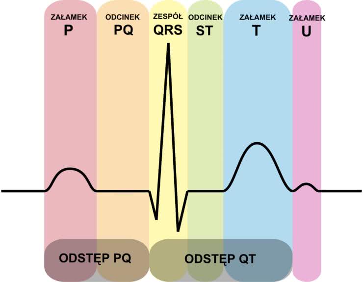

Istnieje jednak inna metoda pomiaru tętna, stosowana niegdyś m.in. przez firmę Garmin. Opiera się ona na bezpośrednim pomiarze EKG. Użytkownik takiego rozwiązania zakłada specjalny pasek na klatkę piersiową. Przednia część paska ma dwa klipsy do przypięcia zasilanego bateryjnie modułu pomiarowego – klipsy połączone są z dwiema elektrodami, wykonanymi z przewodzącej gumy. Sam moduł realizuje funkcję dwuelektrodowego pomiaru EKG, konwertuje pomiar na tętno, a na końcu przesyła jego wartości do odbiornika za pomocą protokołu ANT+. Choć na pierwszy rzut oka pomiar wydaje się prosty, to w rzeczywistości trzeba wziąć pod uwagę amplitudę mierzonego sygnału bioelektrycznej aktywności serca. Amplituda ta wynosi od 0,5 mV do 5 mV – i nakłada się na nią relatywnie duże napięcie niezrównoważenia ±300 mV, powstające na styku elektrod ze skórą. Standardowe pasmo przenoszenia aparatów EKG stosowanych w służbie zdrowia wynosi 0,05…100 Hz. Na rysunku 1 pokazano typowy przebieg sygnału EKG. Do pomiaru tętna wystarczy zmierzyć odstęp między kolejnymi załamkami R w zespole QRS.
Rysunek 1. Składowe elementy typowego przebiegu EKG

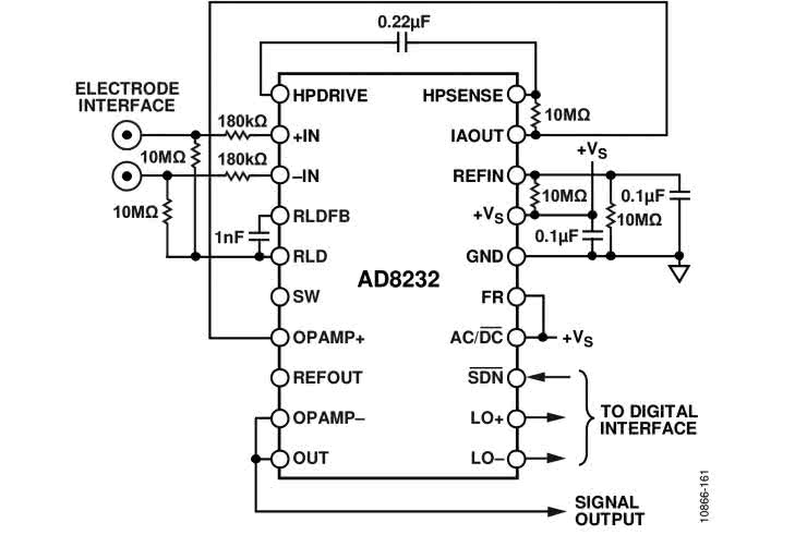

Zaprojektowanie analogowego wzmacniacza do pomiarów EKG nie powinno nastręczać dużych problemów. Można jednak skorzystać z zaprojektowanego specjalnie do tego celu układu, jakim jest AD8232 firmy Analog Devices. Układ ten pozwala na pomiar tętna z użyciem dwóch lub trzech elektrod. Nota katalogowa prezentuje rozwiązanie układowe przeznaczone do użycia z opisanym wyżej paskiem, co uwidocznione zostało na schemacie na rysunku 2.
Rysunek 2. Standardowa aplikacja AD8232 w konfiguracji dwuelektrodowej
Sygnał wyjściowy z układu można mierzyć za pomocą wewnętrznego przetwornika ADC mikrokontrolera lub zastosować komparator do wytwarzania impulsów odpowiadających załamkom R, które mikrokontroler może zliczać celem pomiaru częstotliwości uderzeń serca. Jedną z użytecznych funkcji jest wykrywanie, czy elektrody zostały prawidłowo umocowane na skórze – została ona zrealizowana za pomocą dwóch wewnętrznych komparatorów. Sam układ AD8232 pobiera typowo 170 μA, maksymalnie zaś 230 μA. W stanie uśpienia natomiast maksymalny pobór prądu nie przekracza 500 nA. Na znanym portalu aukcyjnym dostępne są gotowe, chińskie moduły, które do pomiaru EKG używają jednorazowych elektrod samoprzylepnych.

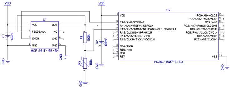

Tanią, choć nie do końca dokładną metodą pomiaru temperatury byłoby zastosowanie analogowego rozwiązania, czyli pomiar napięcia przewodzenia diody krzemowej lub pomiar z użyciem termistora. Rozwiązanie z diodą często jest integrowane w mikrokontrolerach, ale ciepło generowane przez sam mikrokontroler może nieznacznie zawyżyć wynik. Z kolei użycie termistora okazuje się nieco problematyczne, gdyż trzeba uwzględnić jego nieliniową charakterystykę zależności oporu od temperatury, jednocześnie ograniczając też zjawisko samonagrzewania się termistora. Osobną kwestię stanowi bardzo szeroki zakres zmian rezystancji termistora w funkcji temperatury – na przykład termistor NTC 100 kΩ w temperaturze –55°C ma opór ponad 11 MΩ, a w temperaturze 125°C już tylko 3 kΩ. Tak duży przedział wartości może być problematyczny, lecz istnieje praktyczne rozwiązanie pozwalające na dość dokładny pomiar, zwłaszcza jeśli do interpretacji użyje się tabeli wyników skopiowanej z noty katalogowej termistora. Rysunek 3 pokazuje przykładowe rozwiązanie układowe korzystające ze źródła napięcia odniesienia MCP1501T-10E. Źródło to dostarcza napięcie 1,024 V, które jest używane zarówno przez moduł ADC mikrokontrolera PIC16LF1507, jak i przez dzielnik składający się z rezystora R1 o wartości 100 kΩ oraz termistora NTC, również 100 kΩ. Układ może zawierać tyle dzielników, ile dostępnych wejść analogowych ma mikrokontroler. Przy temperaturze –55°C na termistorze będzie panować napięcie 1,015 V, a przy 125°C – tylko 0,030 V. Maksymalny pobór prądu wyniesie niecałe 10 μA na dzielnik, średni zaś połowę tej wartości. Na schemacie uwzględniono opcję wyłączenia źródła napięcia odniesienia, co ogranicza pobór prądu ze 140 μA do 205 nA. Przy wykonywaniu pomiaru z użyciem ADC należy pamiętać o tym, że – ze względu na ładowanie wewnętrznego kondensatora S/H o typowej pojemności 15...22 pF – przetwornik oczekuje źródła o impedancji 10 kΩ, a w tym rozwiązaniu impedancja jest 10 razy większa. By pomiar był dokładny, należy zredukować zegar przetwornika ADC tak, by cykl ładowania kondensatora trwał przynajmniej 2,5 μs.

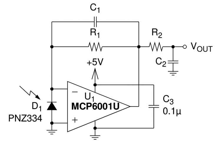

Układ z rysunku 3 można też z powodzeniem zastosować do pomiarów jasności otoczenia, używając fotodiody PIN zamiast termistora. Wartość rezystora dobiera się wówczas dla maksymalnego prądu wstecznego oświetlonej diody – tak, by napięcie na niej wynosiło kilka miliwoltów. Następnie oblicza się wartość napięcia na diodzie dla prądu ciemnego. Takie rozwiązanie okaże się wystarczające do pomiaru jasności otoczenia fotodiody, gdyż – zależnie od wartości rezystora – będzie ona potrzebować setek mikrosekund na reakcję po pojawieniu się światła. Podobnie potrzebny będzie pewien czas od pojawienia się napięcia zasilania obwodu do ustalenia się napięcia na fotodiodzie. Jeśli zatem chcemy mierzyć szybkie zmiany światła, fotodioda PIN musi współpracować ze wzmacniaczem transimpedancyjnym. Rysunek 4 pokazuje przykładowe rozwiązanie z noty aplikacyjnej AN951 Microchip.
Rysunek 3. Przykładowy układ pomiaru temperatury z użyciem termistora i źródła napięcia odniesienia
Rysunek 4. Fotodioda PIN współpracująca ze wzmacniaczem transimpedancyjnym w celu uzyskania lepszego czasu reakcji i filtracji szumów
Rozwiązanie takie pozwala fotodiodzie PIN znacznie szybciej reagować na zmiany jasności. Czytelnik mógłby zapytać, dlaczego by nie użyć zwykłego fotorezystora? Można – i byłoby to rozwiązanie bardzo dobre. Ograniczeniem technicznym zastosowania fotorezystorów jest czas reakcji, typowo 20...50 milisekund, przy czym fotorezystory zwykle wolniej reagują na spadek jasności. Drugi problem stanowi mocno nieliniowa charakterystyka pracy i duży rozrzut parametrów (dla przykładu: fotorezystor PGM5526 firmy Token ma rezystancję w mroku 1 MΩ, ale przy 10 lx spada ona do 8...20 kΩ, czyli 50...125 razy). Problemem długofalowym w użytkowaniu fotorezystorów okazuje się dodatkowo dyrektywa RoHS – komponenty te używają związków kadmu, selenu i ołowiu, przez co podlegają restrykcjom w stosowaniu na terenie UE. Z tego względu zasadniczo odradza się uwzględnianie ich w nowych projektach.
