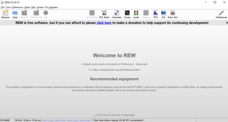

Po standardowym zainstalowaniu i uruchomieniu programu pojawia się strona główna – rysunek 9.
Rysunek 9. Okno startowe REW

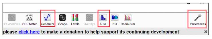

Rysunek 10. Pasek narzędziowy REW z przyciskiem Preferences
Na rysunku 10 pokazano pasek narzędzi, spośród których będziemy używali:
  • Generatora – spełnia funkcje zaawansowanego cyfrowego generatora przebiegów sinusoidalnych,
  • RTA – analizatora widma do pomiaru zniekształceń harmonicznych, intermodulacyjnych oraz szumów.

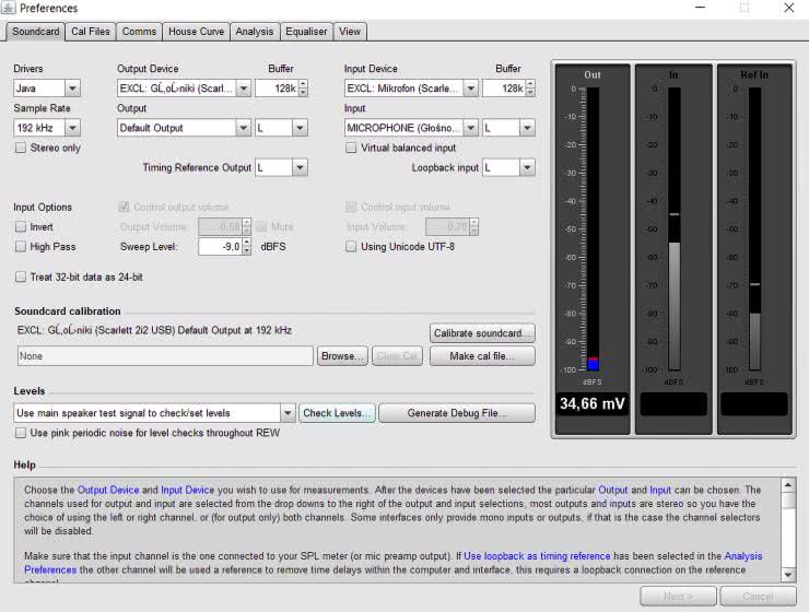

Na początku musimy podłączyć kartę dźwiękową przez port USB do komputera. W prawym górnym rogu ekranu startowego umieszczony jest przycisk Preferences. Po jego przyciśnięciu otworzy się okno o tej samej nazwie – rysunek 11.
Rysunek 11. Okno Preferences, zakładka Soundcard
Nas będzie interesowała pierwsza zakładka: Soundcard. Zaczynamy od skonfigurowania driverów i wejść-wyjść karty. W systemie Windows REW może używać sterowników audio Java lub sterowników ASIO (jeżeli są zainstalowane) – wyboru dokonamy w oknie Drivers. Oprócz typu sterownika określa się tutaj również częstotliwość próbkowania. Wybrana częstotliwość i maksymalna długość słowa wyświetlane są w lewym dolnym rogu okna startowego – rysunek 12.
Rysunek 12. Okno Drivers

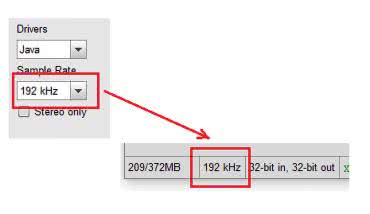

Na innych platformach obsługiwane są tylko sterowniki Java. W systemie Windows drivery te oferują dwa rodzaje dostępu do interfejsu: WASAPI lub wbudowany JavaSound (który obsługuje częstotliwości próbkowania do 192 kHz i tylko dane 16-bitowe). Dostęp WASAPI – niezależnie od częstotliwości próbkowania – wspiera każdą rozdzielczość bitową, jaką zapewnia karta lub inne urządzenie zewnętrzne. Urządzenia korzystające z dostępu WASAPI są poprzedzone prefiksem EXCL. Sterowniki ASIO obsługują jedno urządzenie ASIO, które musi być używane zarówno jako wejście, jak i wyjście. REW nie ma wtedy kontroli nad regulacją poziomów.
W oknie Sample ustawiamy częstotliwość próbkowania udostępnianą przez naszą kartę dźwiękową. Scarlett 2i2 gen 3 może pracować z maksymalną częstotliwością 192 kHz.

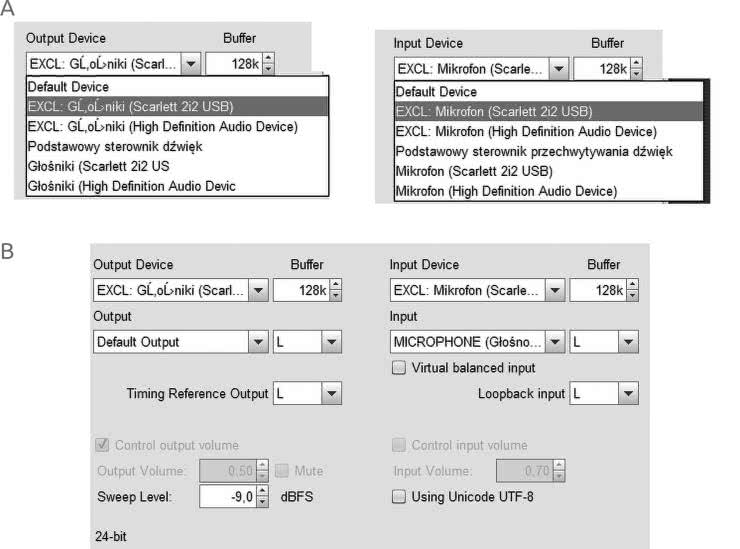

W kolejnym kroku trzeba wybrać urządzenia wyjściowe i wejściowe, które zostaną użyte do pomiarów. Wyboru dokonujemy z list rozwijanych w oknach Output Device oraz Input Device – rysunek 13a.
Rysunek 13. Wybór urządzenia wyjściowego i urządzenia wejściowego
Zgodnie z tym, co powiedzieliśmy wcześniej, możemy wybrać dostęp WASAPI i urządzenia wyjściowe EXCL: Głośniki (Scarlett 2i2 USB) oraz EXCL Mikrofon (Scarlett 2i2 USB) – rysunek 13b. Jeśli korzystamy ze sterowników Java, kanał (lewy-prawy) można ustawić po wybraniu wejścia lub wyjścia. Interfejsy zazwyczaj zapewniają stereofoniczne porty I/O, więc zarówno wejście pomiarowe, jak i wyjście może być lewe lub prawe. Ja w trakcie pomiarów używałem kanału lewego wejściowego i wyjściowego.
Jeżeli wejścia i wyjścia pracują prawidłowo, można ustawić długość bufora na 128 kSa. Zwiększanie długości bufora podnosi wartość opóźnienia pomiaru, ale nie wpływa na jego jakość. Jest natomiast wskazane, kiedy wstępują zakłócenia lub przerwy w badanych sygnałach.

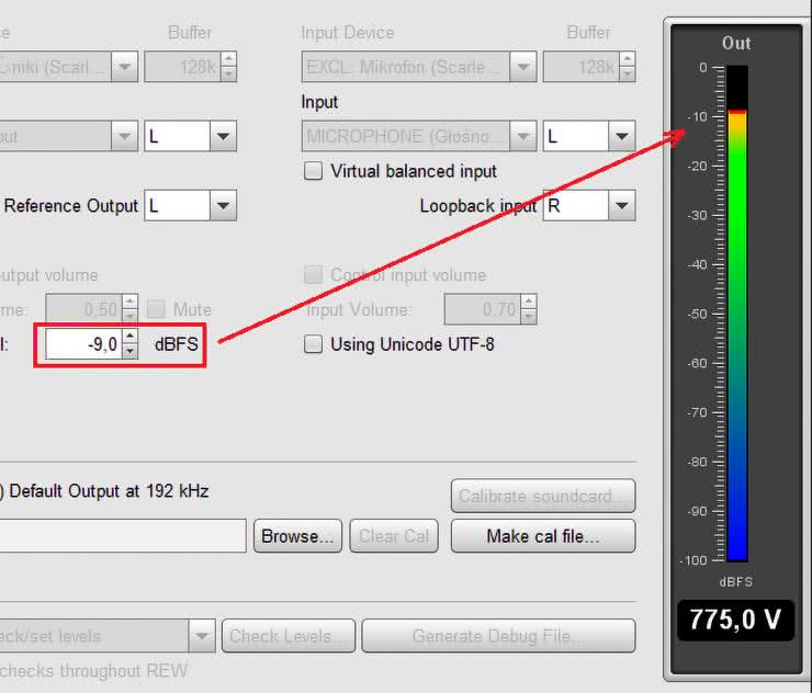

Pierwszy etap to użycie sygnału o częstotliwości 1 kHz do ustawienia poziomu sygnału wyjściowego generatora (sygnału pomiarowego) i poziomu sygnału wejściowego analizatora. W ramach pierwszej z tych operacji ustawiamy parametr Sweep Level w zakresie od –12 do –6 dBFS; –9 dBFS oznacza poziom wyjściowy o 9 dBFS niższy od maksymalnego 0 dBFS – rysunek 14.
Rysunek 14. Ustawianie sygnału OUT

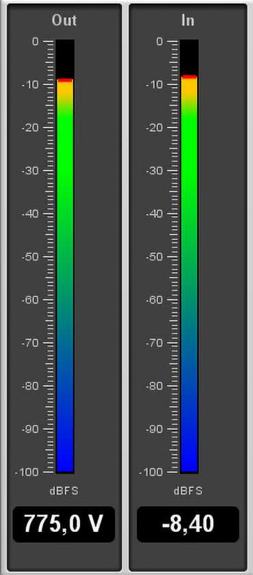

Teraz odtwarzany jest sygnał 1 kHz z wyjścia karty i jest on jednocześnie podawany na jej wejście poprzez zewnętrzne (elektryczne) zapętlenie sygnałów. Za pomocą elementów regulacyjnych karty (pokrętła GAIN wejścia 1) ustawiamy poziom na wejściu. Różnica pomiędzy poziomem sygnału wyjściowego (w naszym przypadku –9 dBFS) nie powinna być większa niż 6 dBFS. Poziom wejściowy powinien być niższy od poziomu szczytowego (czerwona linia) o przynajmniej 1 dBFS, co pokazane zostało na rysunku 15.
Rysunek 15. Ustawienie poziomu wejściowego w stosunku do poziomu wyjściowego
W karcie Scarlett 2i2 można taką wartość ustawić bez problemu, natomiast w innych urządzeniach być może trzeba będzie skorzystać z odmiennych regulatorów (na przykład poziomu wyjściowego lub miksera systemowego).

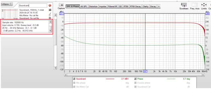

Po wykonaniu pomiaru kalibracji generowana jest charakterystyka amplitudowo-fazowa karty i plik konfiguracyjny. Na rysunku 17 pokazano zmierzoną charakterystykę mojej karty. Jak widać, w paśmie 20 Hz...20 kHz nierównomierność pasma wynosi ±0,1 dB, a pasmo przenoszenia określone dla spadku –3 dB wynosi od 2,2 Hz do 56,9 kHz. Pamiętajmy, że takie pasmo przenoszenia jest możliwe przy próbkowaniu 192 kHz, przy którym częstotliwość Nyquista ma wartość 96 kHz.

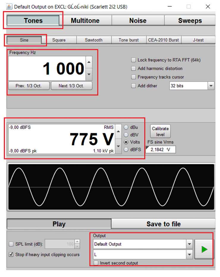

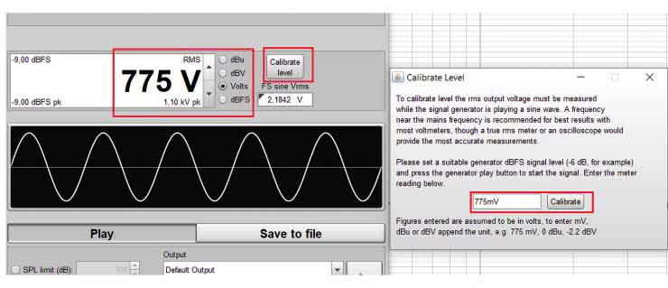

Do badania THD będziemy potrzebowali na początek czystego przebiegu sinusoidalnego o standardowej częstotliwości 1 kHz. Wybieramy zakładkę Tones (pojedynczy przebieg) i opcję Sine (kształt sinusoidalny). W oknie Frequency wpisujemy częstotliwość w Hz. W kolejnym oknie ustalana jest amplituda sygnału generatora (rysunek 19).
Rysunek 19. Kalibracja poziomu sygnału generatora

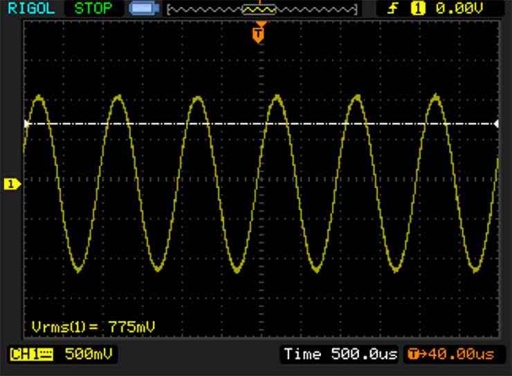

Program generatora „nie wie”, jaką amplitudę ma sygnał wyjściowy: zależy to od typu karty i położenia jej regulatorów. W przypadku karty Scarlett 2i2 poziom sygnału wyjściowego zależy od położenia pokrętła MONITOR, dlatego potrzebna jest kalibracja poziomu wyjściowego. Polega ona na zmierzeniu wartości RMS sygnału wyjściowego z karty i wpisaniu go w oknie Calibrate Level. Wartość tego napięcia można zmierzyć oscyloskopem cyfrowym lub miernikiem z funkcją true RMS. W przypadku oscyloskopu cyfrowego zadanie to jest proste, bo urządzenia z tej grupy mają wbudowaną funkcję pomiaru napięcia RMS (co pokazane zostało na rysunku 20).
Rysunek 20. Pomiar napięcia RMS za pomocą oscyloskopu
Podczas pomiaru multimetrem należy zachować ostrożność, ponieważ przy wyższych częstotliwościach może on okazać się niedokładny. Ja równolegle mierzyłem miernikiem Fluke 177 i zauważyłem, że przy częstotliwości 1 kHz dokładność katalogowa pomiaru wynosi 2%, ale przy częstotliwościach poniżej 400 Hz jest to już 1%. Część mierników ma ograniczoną częstotliwość pomiaru napięć RMS do zaledwie 100 Hz. Można temu zaradzić, ustawiając do pomiaru napięcia generatora na przykład 50 Hz, a po pomiarze wrócić do 1 kHz. Amplituda sygnału nie zmienia się w funkcji częstotliwości.
Na dole okna generatora w oknie Output ustawiamy kanał, na który wyprowadzony zostanie sygnał z generatora. Po przyciśnięciu zielonego przycisku Play, na wyjściu kanału lewego karty powinien się pojawić sygnał o częstotliwości 1 kHz i amplitudzie 775 mV.

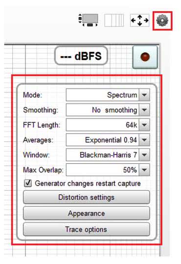

Pomiar zniekształceń karty
Po kalibracji karty i skonfigurowaniu generatora możemy przystąpić do pomiaru zniekształceń samej karty w konfiguracji z zapętlonym wejściem z wyjściem. Jest to dość istotne badanie, ponieważ korzystając z niego, można oszacować, jaki wpływ na pomiar wzmacniacza (czy innego elementu toru) będą miały zniekształcenia i szumy własne karty. Pomiar jest wykonywany w oknie RTA, a przed jego uruchomieniem trzeba ustawić kilka parametrów. Klikamy w prawym górnym rogu na ikonkę kółka zębatego i wprowadzamy najpierw parametry FFT:
  • Tryb (Mode): Spectrum,
  • Wygładzanie (Smoothing): wyłączone,
  • Długość bufora próbek FFT: 64 kSa,
  • Uśrednianie (Averages): Expotential 0,94,
  • Okno: Blackman Harris 7,
  • Max Overlap: 50%
– tak jak pokazane to zostało na rysunku 21.
Rysunek 21. Ustawienia pomiaru FFT

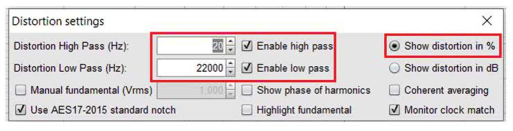

Po ustawieniu parametrów FFT przechodzimy do zakładki Distortion Settings. Jak wiemy, próbkowanie sygnału wejściowego odbywa się z szybkością 192 kHz. Z twierdzenia o próbkowaniu wynika, że można w ten sposób digitalizować sygnały o maksymalnej częstotliwości 96 kHz. Jeżeli przyjmiemy, że pomiar THD+N będzie obejmował przebiegi do 96 kHz, to REW zmierzy szumy i THD w takim paśmie. Wiemy już, że THD+N trzeba mierzyć w odniesieniu do pasma użytecznego. Jeżeli nawet w paśmie od 20 kHz do 96 kHz nie będzie wielu harmonicznych zawyżających pomiar THD, to na pewno pojawią się tam szumy także wpływające na wynik THD+N. Nas interesują parametry w paśmie akustycznym 20 Hz...20 kHz i dlatego ustawimy pomiar w zakładce Distortion Settings dla tego pasma. Dokonujemy tego przez zaznaczenie użycia filtrów dolno- i górnoprzepustowego – rysunek 22. Częstotliwości filtrów można zmieniać – ja ustaliłem pasmo pomiaru THD od 20 Hz do 22 kHz; dodatkowo wybrałem sposób wyświetlania wyników pomiarów w procentach.
Rysunek 22. Ustawienia Distortion settings

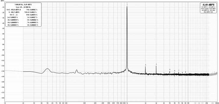

Teraz – przy założeniu, że wcześniej wykonaliśmy kalibrację – możemy przeprowadzić pomiar THD+N samej karty. Upewniamy się, czy generator jest włączony (zielony przycisk Play) i naciskamy czerwony przycisk w prawym górnym rogu okna RTA. Pomiar jest wykonywany automatycznie i cyklicznie. Na rysunku 23 pokazano wynik pomiaru mojej karty.
Rysunek 23. Charakterystyka zniekształceń karty Scarlett 2i2 gen. 3

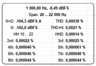

Jeżeli jest przyciśnięty przycisk Show distortions, to w lewym górnym rogu pojawia się okno z wynikami pomiarów w procentach, tak jak zostało to ustawione – rysunek 24.
Rysunek 24. Wyniki pomiarów zniekształceń (w procentach) karty Scarlett 2i2 gen. 3
Pomiar wykonaliśmy za pomocą tonu o częstotliwości 1 kHz, poziomie –8,49 dBFS i w paśmie 20 Hz...22 kHz. Zniekształcenia harmoniczne ciągu pomiarowego generator–analizator wyniosły 0,00038%, a zniekształcenia plus szum THD+N 0,0021%. Przy okazji wspomnijmy, że THD+N bez ograniczania pasma do 20 Hz...22 kHz wyniósł 0,27%, czyli dość sporo jak na urządzenie pomiarowe.
Poniżej tych dwóch zasadniczych wartości podane są procentowe wyniki obliczeń poszczególnych harmonicznych. To też istotny pomiar w analizie pracy wzmacniaczy.
Teraz możemy określić, jak mają się zmierzone parametry do danych podanych przez producenta karty. W przypadku wejścia i wyjścia liniowego karty Scarlett 2i2 THD+N <0,002% z filtrem pasmowym 22 Hz...22 kHz, u nas wyszło THD+N równe 0,0021%, czyli praktycznie tyle, ile w karcie katalogowej w takich samych warunkach pomiaru. Z tego wynika, że nasz układ pomiarowy składający się z karty i oprogramowania działa prawidłowo i możemy przejść do pomiaru parametrów THD+N wzmacniacza mocy – tematem tym zajmiemy się w kolejnym odcinku naszego cyklu.
