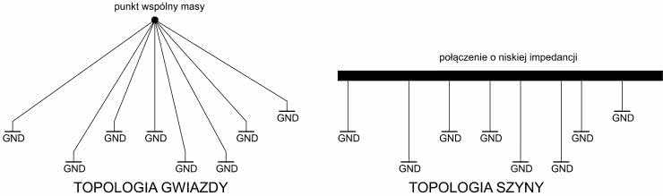

Moim zdaniem nic nie uczy prowadzenia masy tak dobrze, jak właśnie układy lampowe. Ich olbrzymia (w większości wypadków) impedancja wejściowa oraz relatywnie wysoka impedancja obciążenia dają idealne warunki do tego, by wszelkiej maści pętle masy pokazały, jakiego zamieszania potrafią narobić w pozornie niewinnym układzie. Aby ich uniknąć, tak zwana stara szkoła prezentuje dwa sposoby prowadzenia masy: szynę i gwiazdę (rysunek 1). Nie wiem, który z nich jest bardziej nieżyciowy i niepraktyczny, ale – patrząc na nie wprost – można tak rozpatrywać obydwa rozwiązania.
Rysunek 1. Typowe topologie prowadzenia masy: gwiazda oraz szyna
Topologia gwiazdy zakłada sprowadzenie wszystkich punktów, które powinny mieć potencjał masy, do jednego miejsca. Tym miejscem zazwyczaj jest ostatni kondensator filtrujący zasilacza lub inny węzeł charakteryzujący się możliwie niską impedancją. W praktyce nie jest to wcale takie proste. Po pierwsze plątanina połączeń byłaby niesamowita, bowiem każdy punkt należałoby poprowadzić do węzła zbiorczego oddzielnym połączeniem. Istny dramat!
Po drugie, droga powrotna prądu między podzespołami, które są ze sobą blisko związane, wydłużyłaby się i to całkowicie niepotrzebnie. Topologia gwiazdy zawsze gwarantuje jednak, że nigdzie nie powstanie pętla masy – dowolnie wybrana para punktów mających potencjał zerowy łączy się bowiem między sobą tylko przez węzeł zbiorczy.

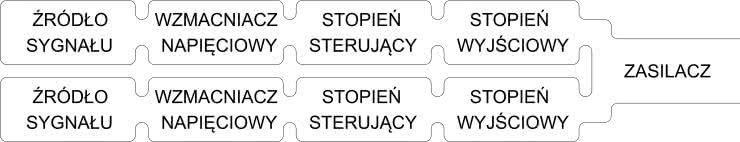

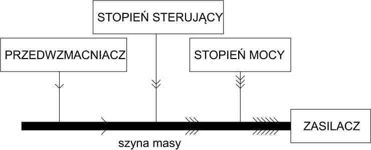

Innym podejściem jest topologia szyny, która zakłada poprowadzenie połączenia o możliwie małej impedancji (czytaj: grubego i/lub szerokiego) między wszystkimi elementami. Taki układ również jest trudny w praktycznej realizacji, bowiem doprowadzenie szerokiej ścieżki masy do każdego punkciku w gęsto zabudowanym układzie montowanym powierzchniowo to zadanie co najmniej niełatwe, a na pewno frustrujące. Jednak warto zauważyć, iż szyna masy powinna być prowadzona między podzespołami o malejącym prądzie tętnień wprowadzanych do potencjału odniesienia, w miarę oddalania się od węzła początkowego – rysunek 2. Oznacza to, że podzespoły generujące największe tętnienia powinny być podłączone blisko zasilacza, a te wrażliwsze – dalej. W ten sposób tętnienia potencjału masy, które są generowane przez toporne obwody nie mają wpływu na te bardziej subtelne, jak czułe przedwzmacniacze.
Rysunek 2. Rozpływ prądów w prawidłowo poprowadzonej szynie masy

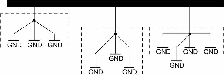

Dlaczego by zatem nie połączyć obu tych systemów? Gwiazda zapewnia nam eliminację pętli masy, z kolei szyna porządkuje rozpływ prądów tętnień. Można w ten sposób stworzyć system mieszany, w którym małe, lokalne gwiazdy masy łączymy przy użyciu szyny do zasilacza, co obrazuje rysunek 3.
Rysunek 3. Połączenie lokalnych gwiazd masy za pomocą szyny
Nie ma też przeciwwskazań, by małe, lokalne gwiazdy masy łączyć w większe gwiazdy, a te z kolei połączyć jedną lub kilkoma szynami, w zależności od potrzeb i możliwości – rysunek 4. Mamy w ten sposób zagwarantowane, że nie wytworzy nam się pętla, bowiem nie istnieją wielokrotne połączenia między elementami. Z drugiej strony łączenie gwiazd szyną (lub szynami) daje kontrolę nad tym, którędy płyną prądy powrotne. Nie odkryłem tego sam, takie struktury również są pokazywane w zakurzonych, pożółkłych już podręcznikach, a ja staram się jedynie zaadaptować tę wiedzę do współczesnych realiów.
Rysunek 4. Wielostopniowe użycie gwiazdy i szyny w obrębie jednego układu

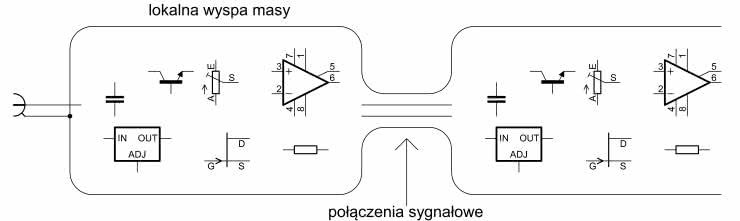

Takiej lokalnej gwiazdy masy nie trzeba rozumieć dosłownie. Gwiazda ma tę zaletę, że prądy błądzące nie spowodują przeniknięcia nadmiernych tętnień do np. przedwzmacniacza mikrofonowego. Ale taką lokalną gwiazdą może tez być wylewka – o ile tylko mamy gwarancję, że będą przez nią płynęły tylko te prądy, których sobie w jej obrębie życzymy. W tym obszarze może zatem znajdować się wzmacniacz operacyjny (lub inny element wzmacniający) ze swoimi kondensatorami odsprzęgającymi i podzespołami pracującymi w jego pętli sprzężenia zwrotnego. Mogą tam trafić również przynależne mu stabilizatory, jeżeli takowe są potrzebne, a opcjonalnie nawet złącze sygnału wejściowego (kierowanego do tego wzmacniacza) wraz z ewentualnym rezystorem terminującym – i tyle, nic więcej. Wylewka masy jest dzisiaj łatwiejsza do uzyskania na powierzchni obwodu drukowanego niż gwiazda, poza tym pełni również funkcję ekranującą elementy przed działaniem zewnętrznego pola elektromagnetycznego (głównie przed składową elektryczną, z racji wykonania jej z będącej diamagnetykiem miedzi).
Takie lokalne wysepki masy (bowiem o gwiazdach już nie można od tego miejsca mówić) trzeba między sobą połączyć. I tu warto mieć na uwadze to, którędy będzie płynął prąd powrotny sygnału wytwarzanego przez dany obwód dla stopnia następnego. Warto dopilnować, aby jego droga była możliwie krótka, zaś impedancja – mała. Można więc rozważyć połączenie wysepek bezpośrednio między sobą, lokując ścieżki sygnałowe tuż nad połączeniami masy, czyli fragmentami szyny masowej – rysunek 5. Wtedy takie połączenia będą ekranowane, a jednocześnie droga powrotna dla tych prądów okaż się krótka, ponieważ znajdzie się bezpośrednio pod ścieżką. Nic nie stoi na przeszkodzie, by traktować te połączenia wręcz jako linie mikropaskowe o ustalonej impedancji charakterystycznej, jeżeli układ operuje na odpowiednio wysokich częstotliwościach sygnałów.

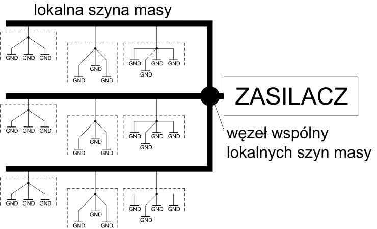

Takie wysepki warto łączyć między sobą w kolejności zgodnej z narastającą amplitudą tętnień prądu generowanego w ich obrębie (czyli zgodnie z topologią szyny), lecz mając również na uwadze przepływ sygnałów między wysepkami – tak by nie utworzyć przez przypadek absurdalnie długiej drogi powrotnej dla stosunkowo szybkiego sygnału. Wtedy można odwołać się do topologii mieszanej z rysunku 4 i kilka szyn, które prowadzą do np. końcówek mocy, poprowadzić do wspólnego zasilacza tworząc z nich de facto gwiazdę (rysunek 6). Wtedy tętnienia generowane przez każdą z nich nie będą miały wpływu na pozostałe.
Rysunek 6. Przykład połączenia wysp masy w układzie zawierającym kilka źródeł silnych tętnień
