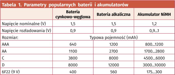

Zasilanie urządzenia z baterii lub akumulatorów wydaje się dość prostym rozwiązaniem. Na rynku nie brakuje ogniw o najróżniejszych kształtach, pojemnościach, napięciach i składach chemicznych. Temat jest na tyle obszerny, że można poświęcić mu nawet kilka artykułów, ale na nasze potrzeby wystarczy proste zestawienie kluczowych parametrów, by mieć jakie takie pojęcie o dostępnych opcjach. Zacznijmy zatem od najpopularniejszych typów baterii i akumulatorów (tabela 1).
Jak widać, popularne swego czasu baterie typu 6F22 mają wyjątkowo małą pojemność, a ich jedyną zaletę stanowi dość wysokie napięcie nominalne wynoszące 9 V. Bateria taka bowiem zawiera w sobie sześć mniejszych ogniw połączonych szeregowo. Obecnie większość układów zoptymalizowana jest do pracy z niższymi napięciami, a i nie brakuje na rynku optymalnych, energooszczędnych przetwornic do układów potrzebujących napięć wyższych.

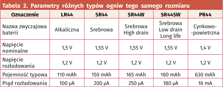

Drugą, bardzo popularną rodziną ogniw stosowanych w przenośnych urządzeniach, zwłaszcza gdy mają być one kompaktowe, stanowią baterie guzikowe, zwane też pastylkowymi lub zegarkowymi. Na rynku dostępne są liczne typy ogniw, różniące się użytymi materiałami elektrod oraz elektrolitu, co wpływa też na ich charakterystyczne napięcia i pojemności. Tabela 2 prezentuje porównanie ogniw jednego, popularnego rozmiaru R44, czyli 11,6 mm średnicy i 5,4 mm grubości. Prefiks określa typ, a opcjonalny sufiks dodatkowe właściwości.
Ogniwa cynkowo-powietrzne w tym zestawieniu wydają się bardzo atrakcyjne, ale mają one istotną wadę – wysokie samorozładowanie po zerwaniu plomby. O ile poprawnie przechowywane baterie mogą zachować pojemność przez kilka lat, o tyle z chwilą zdjęcia plomby i wystawienia elektrolitu na działanie powietrza ogniwo będzie pracować zaledwie przez kilka tygodni. Baterie te znalazły zastosowanie w aparatach słuchowych, gdzie często potrzebna jest nie tylko duża pojemność, ale także spora wydajność prądowa.

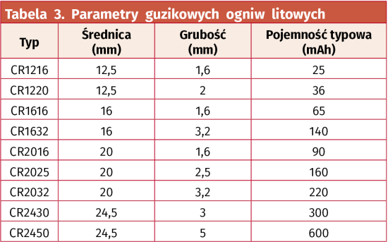

Warto spojrzeć jeszcze na rodzinę guzikowych baterii litowych, których oznaczenie zaczyna się od litery C. Baterie te są relatywnie tanie i występują w szerokiej gamie rozmiarów, a przy tym oferują wyższe napięcie zasilania. Tabela 3 prezentuje parametry ogniw tego typu w różnych rozmiarach. Napięcie nominalne wynosi 3 V, a napięcie ogniwa rozładowanego 2 V.

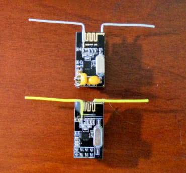

Warto też pamiętać, że anteny mikropaskowe stosowane w gotowych modułach radiowych mają wzmocnienie 4...8 dB, ale przy tym ów parametr zależy mocno od orientacji – zachowują się one nieco podobnie do anten kierunkowych. W dodatku nie każdy taki moduł został wykonany poprawnie. Dla przykładu wystarczy spojrzeć na popularne wśród hobbystów chińskie klony modułów z układem nRF24L01+ firmy Nordic. Transceivery te mają mocno ograniczony zasięg przez błędnie wykonaną antenę mikropaskową i źle dobrane elementy dopasowujące. Jeden z hobbystów, sfrustrowany zasięgiem wspomnianych układów, zmodyfikował swoje egzemplarze, dodając im prosty dipol (fotografia 1), co zwiększyło zasięg ponaddwukrotnie.
Fotografia 1. Chińskie moduły z układami nRF24L01+ firmy Nordic z dorobioną anteną typu dipol dla znacznej poprawy zasięgu
Moduły te są relatywnie proste w użyciu i – przy odpowiednim doborze kanału oraz ograniczeniu prędkości transmisji – potrafią osiągać zasięg liczony w setkach metrów, pobierając prąd na poziomie 11,3 mA w trybie nadawania oraz 13,5 mA w trybie odbioru. Układy oferują też specjalny tryb pracy pozwalający przesłać do 32 bajtów danych, z automatyczną retransmisją i automatycznym potwierdzeniem odbioru, przy czym firma Nordic chwali się, że w tym trybie średni pobór prądu wynosi tylko 0,1 mA. W przypadku urządzenia zasilanego bateryjnie to nadal może być trochę za dużo.
