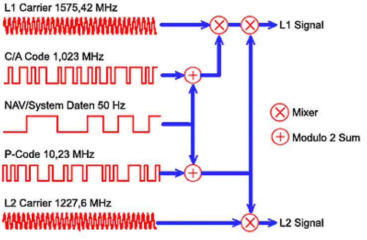

Każdy satelita nadaje rozproszony sygnał, zwany kodem pseudolosowym (PRN), na częstotliwościach L1 i L2, i każdy satelita jest identyfikowany przez kod PRN, który nadaje. Istnieją dwa rodzaje kodów PRN. Pierwszy rodzaj to kod zgrubny (C/A) o prędkości 1023 chipów na milisekundę (1,023 megabitów/s). Drugi rodzaj to kod precyzyjny (P) o prędkości 10230 chipów na milisekundę (10,230 megabitów/s). Kod C/A jest nadawany na nośnej L1, a kod P jest nadawany na obu częstotliwościach L1 i L2. Na obu nośnych nadawana jest również wiadomość z danymi o prędkości 50 bitów/s. Struktura sygnału GPS pokazana jest na rysunku 1.
Rysunek 1. Struktura sygnału GPS

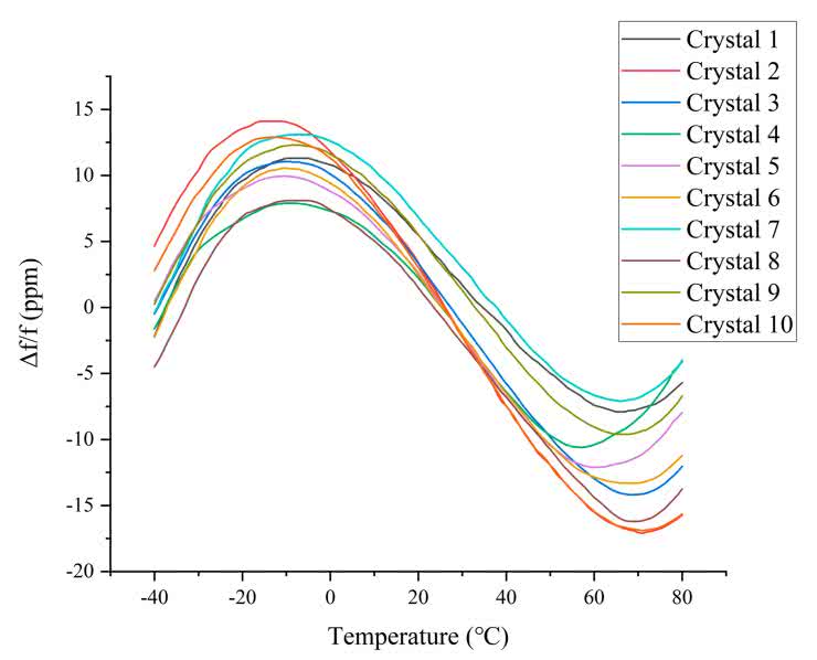

Zwykły oscylator kwarcowy charakteryzuje się stabilnością częstotliwości na poziomie 2×10–5. Dodatkowo, zegar lokalny musi mieć pewien rodzaj sterowania, który umożliwi wprowadzanie korekt do jego częstotliwości, ustalanych za pomocą sygnału GPS.
W tym celu najpraktyczniej jest zastosować TCXO, czyli oscylator kwarcowy z kompensacją temperatury, czasami nazywany oscylatorem piecowym. Jest to oscylator kwarcowy, który umieszczony jest w tzw. piecu, czyli izolowanej komorze ze stabilizowaną wewnętrznie temperaturą (w komorze znajduje się sensor temperatury oraz grzałka, a stabilizacją temperatury zajmuje się zewnętrzny układ analogowy lub mikrokontroler). W przypadku TCXO stosowanych w tego rodzaju układach, możliwe jest zadawanie temperatury, w jakiej ma się znajdować oscylator. Typowe TCXO, bez dyscyplinowania ich z pomocą GPS, charakteryzują się stabilnością na poziomie 5×10–8. Dla porównania, typowa stabilność komercyjnego zegara rubidowego wynosi 10–10. Jak widać poziom ten jest znacznie poniżej tego, co uzyskuje system GPS.

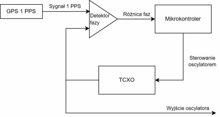

Rysunek 2. Schemat blokowy najprostszej implementacji GPSDO
Najprostszą wersję GPSDO, której schemat blokowy pokazano na rysunku 2, można zbudować, stosując detektor różnicy faz do pomiaru różnicy między sygnałem 1 PPS z odbiornika GPS a sygnałem z zegara lokalnego. Następnie np. mikrokontroler odczytuje wyjście z detektora fazy, monitoruje różnicę faz sygnału odniesienia i lokalnego. Zadaniem układu jest utrzymanie zbliżonej do zera różnicy fazy. Kiedy się ona zmienia, np. na skutek dryftu czasowego oscylatora, oprogramowanie zmienia temperaturę TCXO, aby odstroić jego częstotliwość oscylacji. Nie jest to trywialne, ponieważ zależność zmiany częstotliwości oscylacji oscylatora kwarcowego nie jest liniowa w funkcji temperatury (rysunek 3). Mikrokontroler musi uwzględniać tę nieliniowość przy sterowaniu temperaturą pieca.
Rysunek 3. Zależność zmiany częstotliwości oscylatora kwarcowego od temperatury dla 10 przykładowych oscylatorów

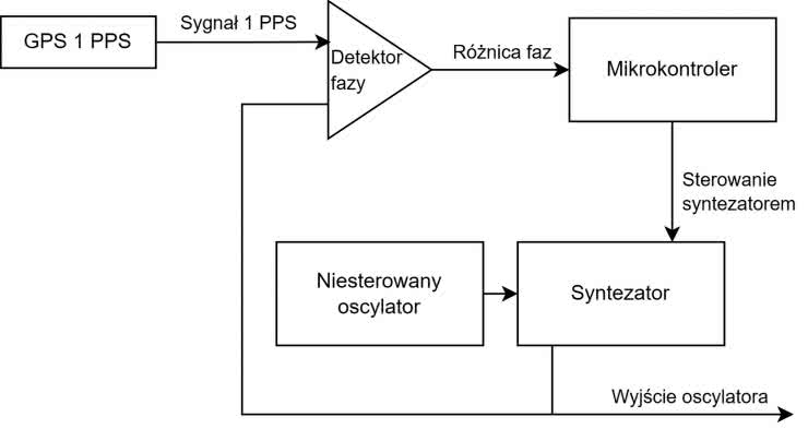

Inny rodzaj systemu GPSDO pokazano na rysunku 4. Układ ten nie koryguje częstotliwości oscylatora lokalnego. Zamiast tego, wyjście swobodnie działającego oscylatora lokalnego jest wysyłane do syntezatora częstotliwości. Korekty częstotliwości są następnie stosowane do wyjścia syntezatora. Współczesne bezpośrednie syntezatory cyfrowe (DDS) mają bardzo wysoką rozdzielczość i pozwalają na dokonywanie bardzo małych korekt częstotliwości. Na przykład DDS o rozdzielczości 48-bitów może zapewnić rozdzielczość częstotliwości poniżej mikroherca przy 10 MHz (taka rozdzielczość pozwala na korekty z dokładnością na poziomie ok. 3,5×10–8 Hz). Ponadto użycie lokalnego oscylatora bez sterowania często przynosi lepsze wyniki niż sterowanie nim, gdyż nieoczekiwane zmiany sygnału sterującego mogą prowadzić do niepożądanych zmian jego częstotliwości wyjściowej.
Rysunek 4. Schemat blokowy implementacji GPSDO z zastosowaniem syntezatora DDS

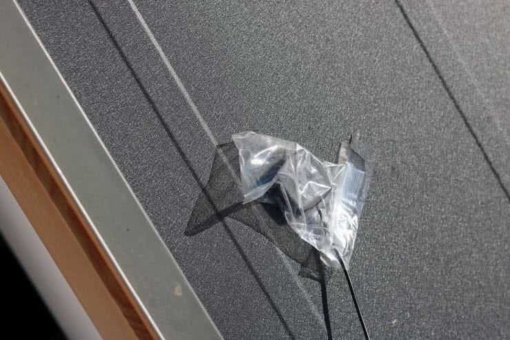

GPSDO to zaawansowane urządzenia, których opracowanie wymagało ogromnego wysiłku inżynieryjnego. Niemniej jednak ich instalacja i użytkowanie jest stosunkowo proste dla użytkownika końcowego. Najtrudniejszą częścią instalacji jest zamocowanie anteny systemu GPS na dachu (na fotografii 1 pokazano przykładową antenę na dachu autora) w miejscu z wolnym widokiem na niebo. Dodatkowo, antenę należy umieścić stosunkowo blisko naszego warsztatu, aby zminimalizować straty sygnału wzdłuż kabla łączącego antenę GPS z odbiornikiem w zegarze. Po zainstalowaniu GPSDO system zazwyczaj rozpoczyna badanie pozycji anteny od razu po włączeniu. Badanie to jest procesem jednorazowym, który zazwyczaj trwa kilka godzin od włączenia urządzenia. Po zakończeniu badania pozycji anteny i synchronizacji z satelitami GPSDO, urządzenie jest gotowe do użycia, jako standard częstotliwości i czasu.
Fotografia 1. Niewielka antena GPS musi być umieszczona w miejscu z widokiem na niebo, np. na dachu

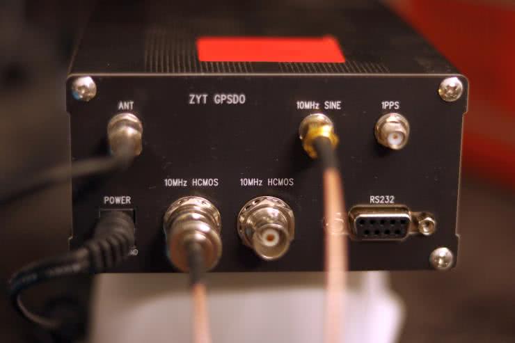

Fotografia 2 pokazuje zdjęcie tylnego panelu przykładowego urządzenia GPSDO. Ma ono dodatkowe dwa wyjścia cyfrowe z zegarem 10 MHz w standardzie High Speed CMOS (HCMOS), które jest przeznaczone do taktowania układów cyfrowych. Oprócz tych wyjść na tylnym panelu znajduje się miejsce do podłączenia zdalnej, aktywnej anteny GPS, port RS232, zapewniający możliwość konfiguracji czy bardziej zaawansowanej kontroli modułu oraz, oczywiście, port zasilania.
Fotografia 2. Tylny panel urządzenia GPSDO
W przypadku tego konkretnego modelu znajduje się w nim prosty wbudowany wzmacniacz dystrybucyjny dla sygnałów HCMOS. Jednak, jeśli w naszej instalacji w laboratorium potrzebne są więcej niż 2 cyfrowe sygnały zegarowe odniesienia, to konieczne jest dodanie do systemu zewnętrznego wzmacniacza dystrybucyjnego. Jest to prosty, aktywny rozdzielacz sygnału, który charakteryzuje się niskim szumem fazowym, co zapewnia zachowanie wysokiej dokładności GPSDO.
