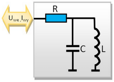

Filtry tego typu mają szerokie zastosowanie, oprócz specjalizowanych aplikacji, w układach redukcji zakłóceń. Na przykład można go zastosować do usuwania przydźwięku sieci w urządzeniach audio. Wtedy filtr ten pracuje z częstotliwością rezonansową 50 Hz. Podobnie jak poprzednie filtry jest zaprojektowany na zasadzie przekształcenia zwykłego układu elektronicznego RLC na postać cyfrową. Ponieważ chodzi nam o to, aby w stanie rezonansu wzmocnienie układu wynosiło 1, w naszym przypadku mamy do czynienia z obwodem szeregowo-równoległym RLC, pokazanym na rysunku 1.
Rysunek 1. Schemat obwodu RLC
Wartością wejściową naszego układu jest napięcie wejściowe, natomiast wyjściową natężenie prądu płynącego przez rezystor. Oto równania dla tego obwodu:
Najwygodniej jest przyjąć R=1, czyli:
Zatem nasze równania w postaci rekurencyjnej mają następującą postać:

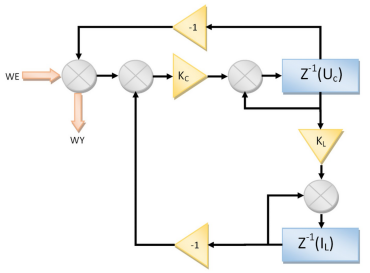

Realizacja cyfrowa powyższych równań została pokazana na diagramie na rysunku 2.
Rysunek 2. Schemat blokowy algorytmu filtru pasmowo-zaporowego

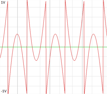

Przykład programu implementującego powyższy filtr znajduje się na listingu 1, natomiast na rysunku 3 pokazany jest przebieg sygnału wyjściowego w funkcji czasu po przyłożeniu na wejście fali prostokątnej o częstotliwości równej częstotliwości rezonansowej.
Rysunek 3. Odpowiedź filtru środkowozaporowego na pobudzenie falą prostokątną o częstotliwości równej częstotliwości rezonansowej filtru f=f0=100 Hz, częstotliwość próbkowania fp=10 kHz, Uwe=1 V, Q=10

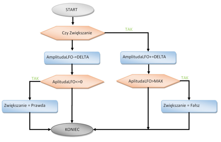

Zasada jego działania polega na cyklicznym zwiększaniu amplitudy lub zmniejszaniu (po przekroczeniu wartości progowej). Dla generatora przebiegu trójkątnego zmienną Δ można wyliczyć ze wzoru:
gdzie:
  • MAX - wartość maksymalna generatora,
  • fg - częstotliwość generatora,
  • fp - częstotliwość próbkowania.

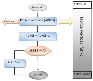

Jeśli chcemy zbudować program tworzący sygnał zmieniający się nieliniowo, musimy do tego celu użyć nieliniowej funkcji matematycznej. Jednak w większości przypadków nie musimy jej wyliczać algorytmami arytmetycznymi. Możemy bowiem użyć tablicy wartości. To rozwiązanie powoduje zmniejszenie dokładności wyliczonej wartości, jednak bardzo przyspiesza działanie programu. Na listingu 2 zaprezentowałem przykładową klasę w języku C++ służącą do wytwarzania przebiegu o regulowanej amplitudzie i częstotliwości.

Rysunek 5. Algorytm generatora sygnału nieliniowego wytwarzanego przy użyciu tablicy wartości funkcji

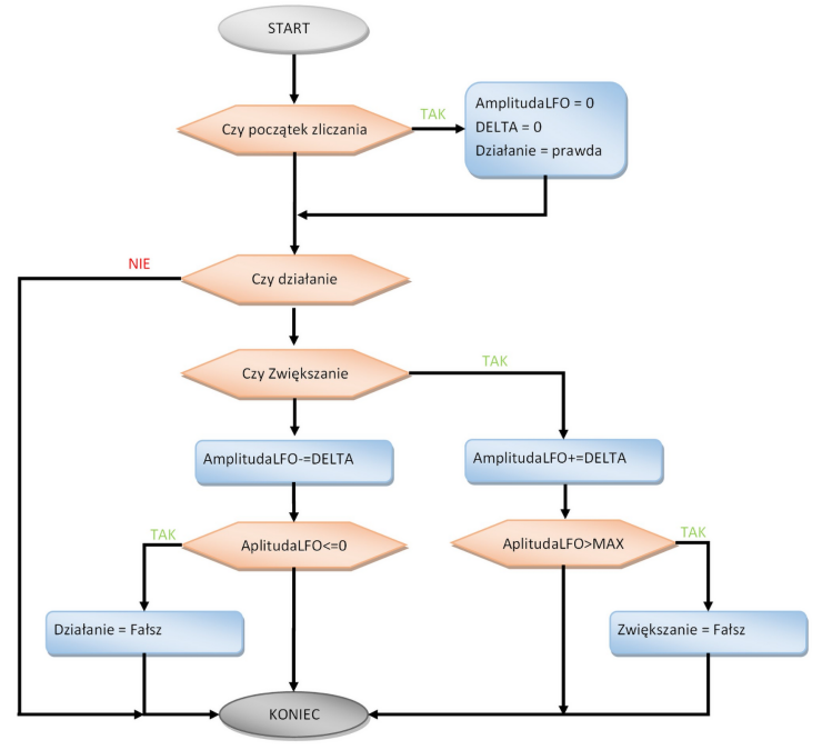

Oprócz układów wytwarzających przebieg okresowy można też zaprojektować algorytm, na którego wyjściu występuje pojedynczy impuls o określonym kształcie. Zasada jest taka sama jak w rozwiązaniach omawianych poprzednio, z tą różnicą, że po osiągnięciu przez licznik końcowej wartości odliczanie zostaje zakończone. Przykładowy algorytm wytwarzający impuls prostokątny pokazano na rysunku 6.
Rysunek 6. Algorytm wytwarzania pojedynczego impulsu trójkątnego

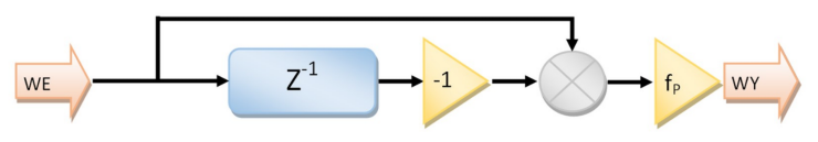

W przypadku różniczkowania możemy opracować algorytm na podstawie samej definicji pochodnej:
dla
Równanie reprezentujące algorytm będzie wyglądało następująco:
gdzie fp - częstotliwość próbkowania.
Schemat blokowy reprezentujący algorytm różniczkowania jest pokazany na rysunku 7.
Rysunek 7. Algorytm różniczkowania numerycznego

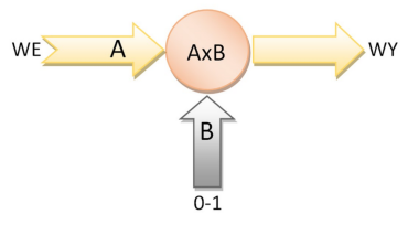

Modulacja amplitudy sygnału bazuje na operacji mnożenia. W technice analogowej trzeba stosować specjalne układy, które są dość skomplikowane i zazwyczaj nieliniowe. Natomiast podczas przetwarzania cyfrowego wystarczy zwykła operacja mnożenia, która zazwyczaj jest dostępna w asemblerach procesorów, których używa się do obróbki sygnałów lub w układach FPGA. Najprostszym blokiem modulacji dźwięku jest regulacja głośności. Polega na mnożeniu sygnału akustycznego przez wartość zmieniającą się w zakresie 0...1. Działanie tego zadania pokazano na rysunku 8.
Rysunek 8. Regulacja głośności

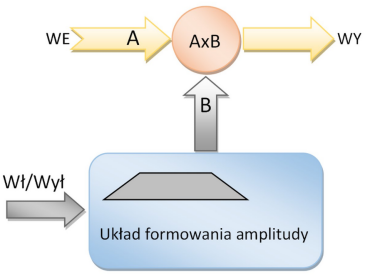

Innym zastosowaniem modulatora jest płynne włączanie lub wyłączanie dźwięku. Do przełączania dźwięku należy zastosować taki układ, gdyż bezpośrednie włączanie lub wyłączanie może wywoływać słyszalny trzask. Schemat tego rozwiązania obrazuje rysunek 9.
Rysunek 9. Układ płynnego przełączania dźwięku
Zadaniem układu formowania amplitudy jest jej powolna zmiana przy skokowej zmianie poziomu wejściowego. Fragment kodu reprezentujący tę funkcję pokazano na listingu 3.

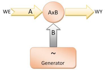

Trzecim przykładem, który chcę zaprezentować w tym punkcie, jest modulacja dźwięku za pomocą generatora. Rozwiązanie to jest często stosowane jako efekt muzyczny. Schemat jego działania pokazano na rysunku 10.
Rysunek 10. Modulacja dźwięku generatorem

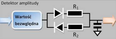

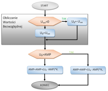

Detektory amplitudy
Nieraz w układach przetwarzających sygnał zmienny zachodzi potrzeba pomiaru wartości amplitudy. Mogą to być detektory sygnału akustycznego lub na przykład układy do pomiaru napięć wyjściowych w falownikach. W zasadzie, aby dokonać pomiaru amplitudy takiego sygnału, wystarczy obliczyć wartość bezwzględną i zastosować filtr dolnoprzepustowy w celu odfiltrowania składowej zmiennej. Jednak jeśli chcielibyśmy wyznaczyć wartość maksymalną, można zastosować układ z rysunku 11. Jest on prosty do realizacji za pomocą algorytmów cyfrowych, w których można łatwo zrealizować diody idealne.
Rysunek 11. Schemat obrazujący ideę detektora amplitudy
W zaprezentowanym układzie możemy dobrać stałe czasowe filtru dolnoprzepustowego dla rosnącego i malejącego poziomu mierzonego sygnału. Jeśli chcemy zaprojektować układ mierzący maksymalną amplitudę to R2 powinno być dużo większe od R1. Algorytm tego detektora pokazuje rysunek 12.
Rysunek 12. Algorytm detektora amplitudy z ustawianą stałą czasową dla rosnącego i malejącego poziomu sygnału mierzonego

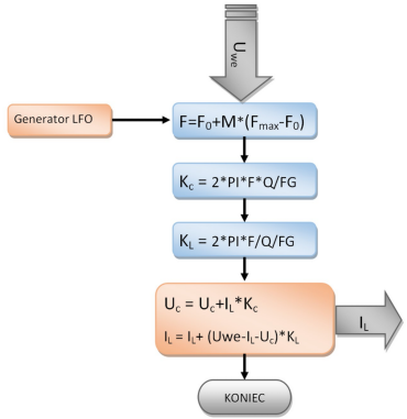

Filtry modulowane
Opisane w artykule filtry mogą być z łatwością przestrajane, dzięki czemu są stosowane do regulacji barwy tonu. Natomiast modulowane za pomocą generatorów tworzą ciekawe efekty dźwiękowe. Na rysunku 13 znajduje się algorytm modulowanego filtru środkowoprzepustowego. W pokazanym przeze mnie przykładzie filtr jest modulowany sygnałem zmiennym, ale do modulacji można też użyć pojedynczego impulsu lub podawać wartość z manualnego regulatora (np. pedału gitarowego).
Rysunek 13. Algorytm filtru modulowanego

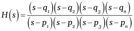

Omówię teraz dwie metody zamiany filtru zaprojektowanego przy użyciu transformacji S na transformację w dziedzinie Z. Do tego muszę wprowadzić pojęcia zer i biegunów występujących w opisie transmitancji w dziedzinie S. Zera są to po prostu miejsca zerowe licznika, natomiast bieguny to wartości zmiennej S, dla których zeruje się mianownik:
W opisywanej metodzie transformuje się zera i bieguny transmitancji filtru analogowego w taki sposób, że zamienia się czynniki:
Dla tej metody przybliżona zgodność charakterystyk filtru analogowego i cyfrowego występuje tylko w zakresie częstotliwości f<fp/10.

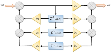

Aby zamienić opis filtru w dziedzinie Z na algorytm cyfrowy, najlepiej funkcje przenoszenia filtru opisać wzorem:
Rysunek 14. Struktura filtru cyfrowego

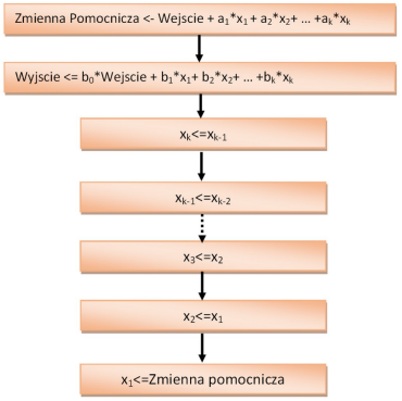

Na podstawie tak wyrażonej funkcji przenoszenia możemy opracować algorytm cyfrowy, który łatwo zaimplementować w języku programowania wysokiego poziomu. Graf takiego algorytmu pokazany jest na rysunku 14, natomiast sam algorytm na rysunku 15.
Rysunek 15. Algorytm filtru cyfrowego będący jego implementacją w języku wysokiego rzędu

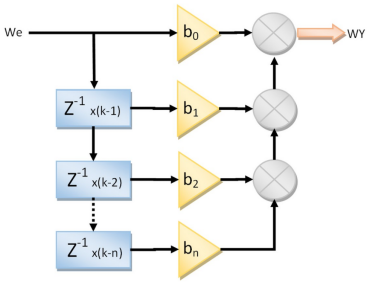

Zaprezentowany filtr należy do grupy filtrów tzw. IIR. Oznacza to, że jego odpowiedź impulsowa nigdy nie osiąga wartości zerowej (w dziedzinie czasu). Uproszczonym rodzajem tego filtru jest filtr typu FIR, który nie spełnia tego warunku. Różnicą w opisie pomiędzy strukturami FIR i IIR jest to, że wartości zmiennych pamiętających (Z-1) filtru typu IIR dla nowego cyklu przetwarzania zależą od poprzednich wartości.
Rysunek 16. Struktura filtru FIR
Struktura filtru FIR pokazana jest na rysunku 16.
