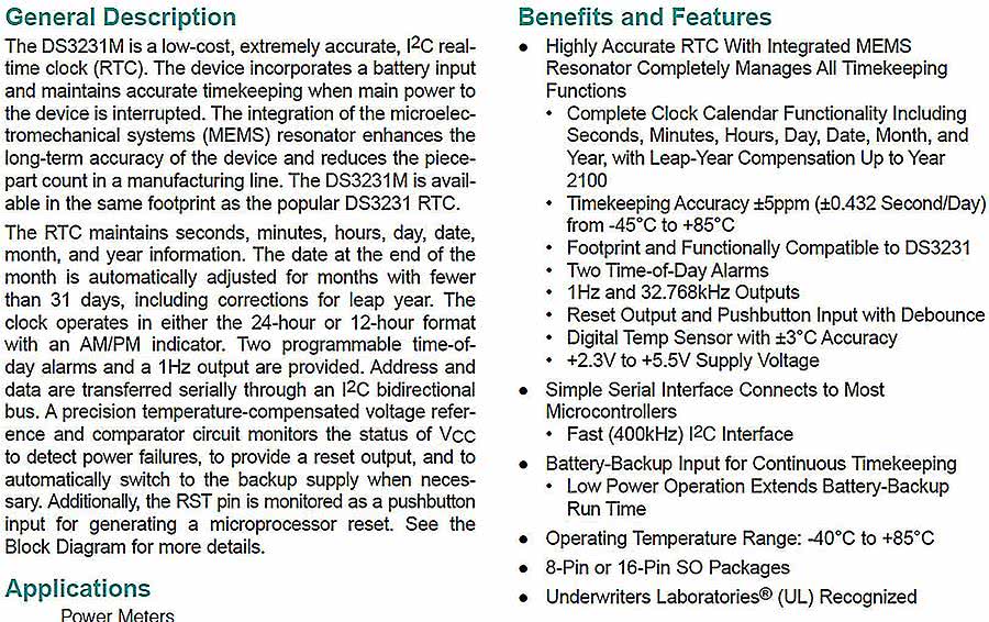

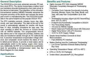

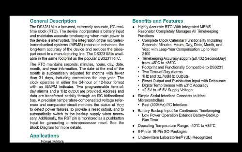

Pierwszą stronę dokumentacji układu DS3231 pokazano na rysunku 1. Układ obsługuje lata przestępne do 2100 roku, więc nie trzeba tego uwzględniać w programie obsługi zegara. Jednak najważniejszy parametr to pozycja mówiąca o odchyłce częstotliwości w zakresie temperatury od 0 do +40°C. Nie dosyć, że układ nie wymaga zewnętrznego oscylatora, to jeszcze ten wbudowany w jego strukturę jest kompensowany temperaturowo i w podanym zakresie odchyłka zawsze wyniesie ±2 ppm. Dodatkowo, mamy do dyspozycji rejestr o nazwie „Register for Aging Trim”, za pomocą którego można dodawać lub odejmować pojemność w obwodzie generatora kwarcowego, uzyskując taki sam efekt, jak przy zastosowaniu trymera. Na uwagę zasługuje również to, że w zakresie temperatury od -40 do +85°C niepewność oscylatora wynosi jedynie ±3,5 ppm.
Rysunek 1. Pierwsza strona dokumentacji układu DS3231

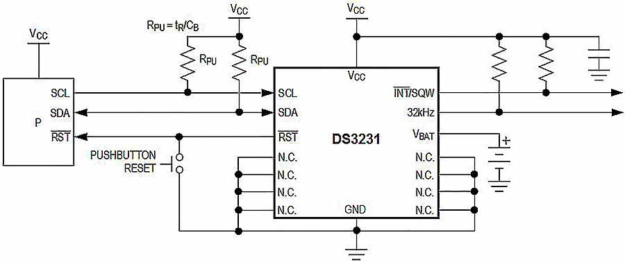

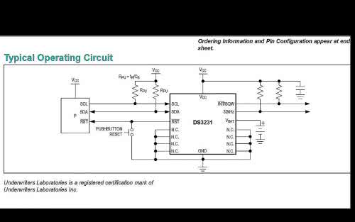

Podstawowy schemat aplikacyjny układu pokazano na rysunku 2. Jest nieskomplikowany i myślę, że nie wymaga omawiania. Dlatego w artykule skupię się na opisie biblioteki funkcji służącej do obsługi tego ciekawego układu - jest ona dostępna w materiałach dodatkowych do tego artykułu, do pobrania z serwera FTP.
Rysunek 2. Podstawowy schemat aplikacyjny układu DS3231

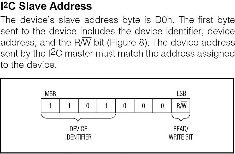

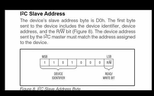

Adres układu na magistrali I2C jest równy 0xD0. Pierwsze, co musimy zrobić, to zastanowić się, czy będziemy w programie wykorzystywali alarmy dostępne w układzie. Jeżeli tak, to wyprowadzenie INT/SQW nie będzie mogło dostarczać przebiegu 1 Hz.
Rysunek 3. Ustalenie adresu układu na magistrali I2C

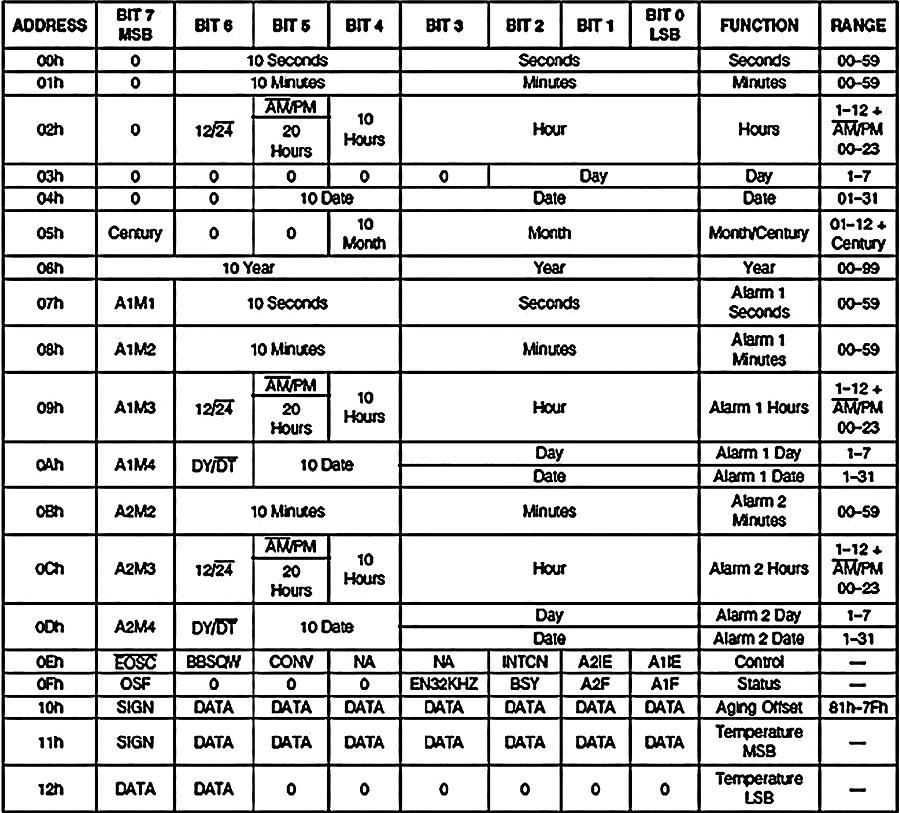

Wykaz rejestrów układu zaczerpnięty z jego dokumentacji pokazano na rysunku 4. Kolejne rejestry dostępne pod adresami od 0x00 do 0x06 zawierają sekundy, minuty, godziny (do wyboru - tryb 24- lub 12-godzinny), kolejny dzień tygodnia, dzień miesiąca, miesiąc i rok, przy czym rok to tylko dwie ostatnie cyfry daty, więc jeśli chcemy podać całą liczbę roku, to początek (aktualnie liczbę „20”) musimy dodać w programie. Dalej, mamy rejestry do ustawiania dwóch alarmów, rejestry Control, Status oraz Aging offset do ewentualnej korekty częstotliwości oscylatora. Na samym końcu rejestry, z których możemy odczytać temperaturę struktury układu.
Rysunek 4. Rejestry konfiguracyjne układu DS3231
