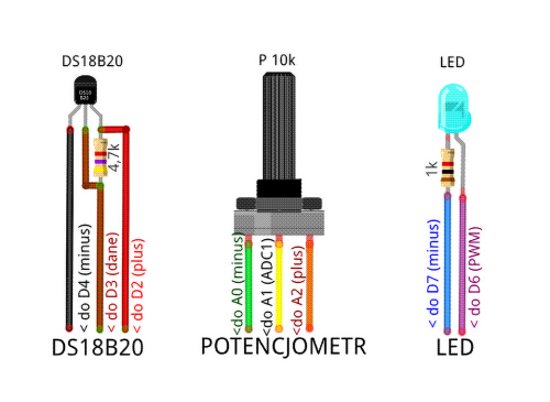

Po połączeniu Arduino z radiem do układu dołączamy czujniki. Praktycznie mogą to być dowolne sensory obsługiwane przez Arduino. Do testowego układu zastosowano czujnik DS18B20 i potencjometr. W przygotowanych do tego projektu przykładowych węzłach pierwsze obsługiwane przez węzeł urządzenie (child 0) to dioda LED, której jasność będzie można regulować, potencjometrem z bramy i innego węzła. Pozostałe „dzieci” to czujniki. Child 1 będzie przesyłał dane odczytane z czujnika temperatury DS18B20. Child 2 prześle informacje o stanie wejścia przetwornika analogowo-cyfrowego A1, który mierzy napięcie zadane z potencjometru i podaje wynik w procentach. Odczyt ten steruje jasnością diody LED w innym węźle. Czujnik child 3 generuje przyrastającą wartość pseudotemperatury o przebiegu piłokształtnym w zakresie od 20 do 25 stopni. Ostatni, czwarty czujnik będzie przekazywał aktualną wartość napięcia zasilającego procesor. Informacja taka jest szczególnie przydatna przy zasilaniu węzła z baterii. Precyzja pomiaru napięcia VCC zależy od właściwego podania w programie napięcia referencyjnego Napiecie_AREF, które trzeba zmierzyć w użytym procesorze (domyślnie jest 1,1 V). Drugi programowy parametr korygujący wynik pomiaru zasilania procesora to VccKorektor, który powinien mieć wartość napięcia faktycznego VCC podzielonego przez wartość napięcia wyświetlonego przez czujnik.

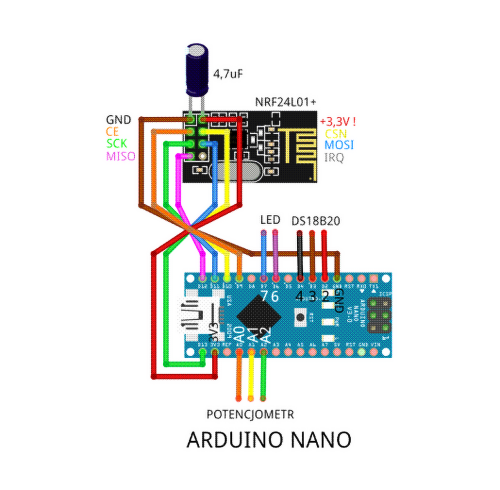

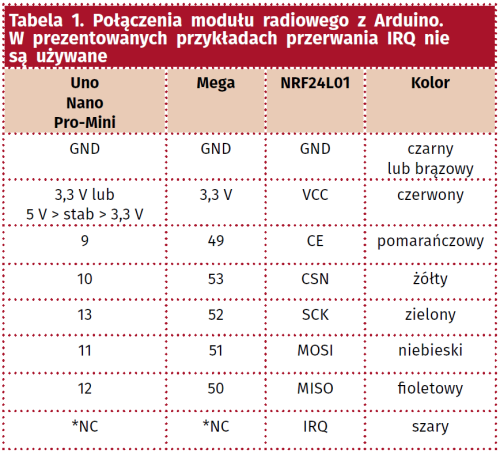

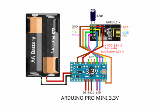

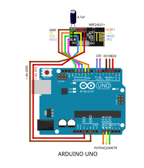

Połączenie modułów radiowych z płytkami Arduino i czujnikami wykonujemy, wzorując się na załączonych rysunkach. Wskazane jest, by przewody były jak najkrótsze. Do połączeń możemy użyć przewodów z kolorowych taśm, co bardzo ułatwia montaż. W tabeli 1 zestawiono połączenia modułu radiowego z Arduino w zależności od jego typu.
Radio i czujniki są tak samo dołączone zarówno dla układu węzła, jak i dla bramy.
Rysunek 1. Połączenia pomiędzy modułem radiowym a Arduino Uno
Dlatego każdy z widocznych na rysunkach 1…4 układów może pracować jako węzeł lub brama, a jego funkcja zależy tylko od programu wgranego do procesora.
Rysunek 2. Połączenia pomiędzy modułem radiowym a Arduino Nano
Rysunek 3. Połączenia czujnika, potencjometru i LED
Pamiętajmy o dołączeniu kondensatora pomiędzy przewody zasilające radio. Jest to zalecane przez twórców MySensors i dość istotne przy stosowaniu połączeń długimi przewodami. Wyprowadzenia sterujące modułu radia mogą bezpośrednio współpracować z układami zasilanymi napięciem 5 V.
Rysunek 4. Połączenia pomiędzy modułem radiowym a Arduino Pro Mini
Do modułu Arduino dołączamy czujniki, które w tym przykładzie, dla uproszczenia układu połączeń, są zasilane z wyjść procesora, ale można zasilać je wprost z linii zasilających płytki. Oczywiście musimy pamiętać o rezystorach przy diodzie LED i czujniku DS18B20. W związku z łączeniem układów mam jedną praktyczną uwagę. Proponuję w układach montowanych do dłuższej pracy stosować połączenia lutowane. Jednym z częściej występujących błędów w testowanych czujnikach była utrata komunikacji pomiędzy modułem Arduino i radiem. Po poprawieniu połączeń na „goldpinach” i restarcie wszystko wracało do normalnej pracy. Niestety te goldpiny, dołączane teraz do modułów, nie są już takie gold, jak były kiedyś ;).

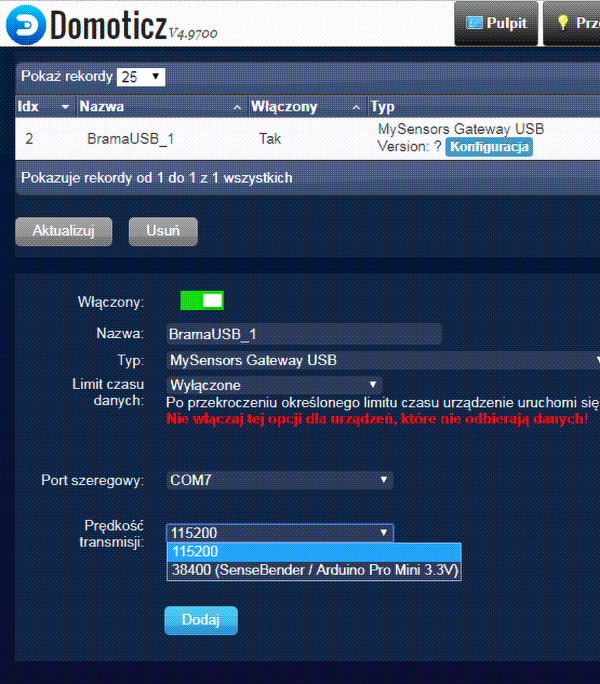

Z strony www.domoticz.com/downloads/ ściągamy stabilną wersję programu Domoticz dla Windows. Rozpakowujemy plik i przeprowadzamy standardową instalację. Po instalacji program uruchamia się jako strona internetowa i jest po angielsku. Wybieramy u góry zakładkę Setup → Settings, gdzie ustawiamy w Language opcję Polish, a w Location określamy swoją lokalizację. Zatwierdzamy nowe ustawienia, klikając na czerwone pole Apply Settings. Teraz dołączamy do komputera bramę i wybieramy u góry Konfiguracja → Sprzęt. Na stronie, która zostanie wyświetlona (rysunek 5), w polu Nazwa nadajemy nazwę naszej bramie. Wybieramy typ – MySensors Gateway USB i określamy port COM, do którego jest dołączone Arduino obsługujące bramę. Na koniec wybieramy prędkość transmisji – domyślnie jest to 115200 dla Arduino taktowanego kwarcem 16 MHz. Jeżeli Arduino sterujące bramą taktowane jest z częstotliwością 8 MHz, to ustawiamy prędkość na 38400 bps. Przyciskiem Dodaj na dole strony dodajemy nową bramę do listy sprzętu.
Rysunek 5. Dodanie bramy do sprzętu Domoticza

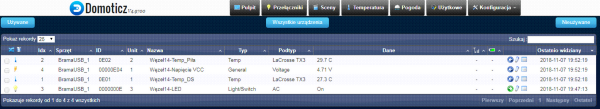

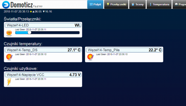

Następnie włączamy zasilanie węzła. Jeżeli znajduje się on w zasięgu bramy, to w logach Domoticza (Konfiguracja → Logi) pojawią się informacje o transmisjach z czujników. Czujniki trzeba teraz dodać do listy urządzeń w Domoticzu, więc wybieramy Konfiguracja → Urządzenia. Na wyświetlonej stronie powinna się pokazać lista urządzeń, jakie połączyły się przez bramę z Domoticzem (rysunek 7). Jeżeli wykonaliśmy układ bramy z czujnikami, to również one będą na liście. Pojawienie się nowych czujników na liście urządzeń może potrwać do kilku minut, zależnie od programu węzła. Z prawej strony wierszy opisujących czujniki są zielone kółeczka. Klikając na kółko, otworzymy okno, w którym możemy zmienić nazwę czujnika i dodać go do obsługiwanych urządzeń. Po dodaniu czujników w zakładkach Przełączniki, Temperatura i Użytkowe pojawią się nasze nowe czujniki. Zaznaczając w ich polach gwiazdki, dodamy je do pulpitu Domoticza (rysunek 6). Edytując właściwości przełącznika LED i potencjometru, wybierzmy typ Dimmer. Zmianę wprowadzamy w oknie przełącznika, klikając Edit, następnie w polu Typ przełącznika wybieramy Dimmer i potwierdzamy przez Zapisz. Po tej zmianie w oknie przełącznika powinien pojawić się suwak, którym można regulować z Domoticza jasność świecenia diody w węźle.
Rysunek 6. Widok pulpitu z wybranymi czujnikami
Rysunek 7. Lista urządzeń połączonych z Domoticzem

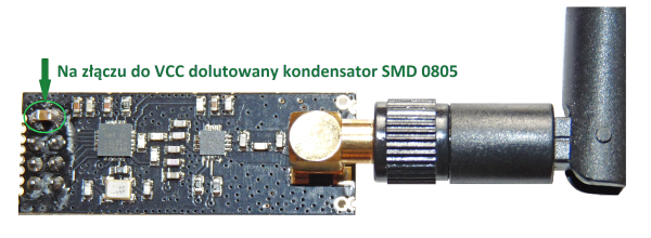

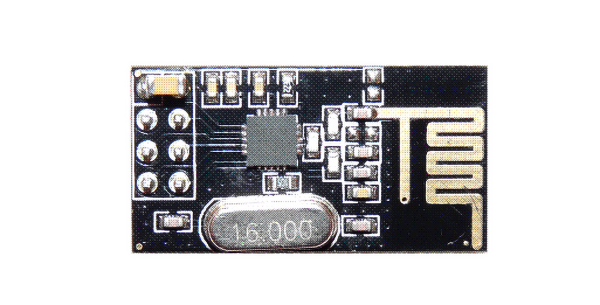

Spośród kilkunastu wersji modułów nRF24L01 dostępnych w sprzedaży można wyróżnić dwa modele. Pierwszy to moduł „mały”, oferowany jako nRF24L01, widoczny na fotografii 8, który w otwartym terenie ma deklarowany zasięg do 100 m. Drugi, „większy” moduł to nRF24L01+PA+LNA, widoczny na fotografii 9, w którym nadajnik ma większą moc i zasięg do 1000 m. Potrzebuje on zasilania prądem o natężeniu do 120 mA. Nie wszystkie płytki Arduino na wyjściu zasilania 3,3 V mają taką wydajność prądową, więc przy stosowaniu tego modułu może być potrzebny dodatkowy stabilizator. Jedną z przyczyn złej pracy modułów są problemy z zasilaniem, dlatego często jest zalecane podłączanie modułu do zasilania porządnymi przewodami i dodanie przy nim kondensatora o pojemności od kilku do kilkudziesięciu mikrofaradów (fot. 9). Bardzo dobrze spisują się kondensatory SMD 0805 wlutowane pomiędzy wyprowadzenia (piny) zasilające moduł radiowy. Obydwa prezentowane moduły są takie same pod względem interfejsu elektrycznego i oprogramowania.
Fotografia 8. Moduł „mały” o oznaczeniu nRF24L01
Fotografia 9. Moduł „większy” o oznaczeniu nRF24L01+PA+LNA
