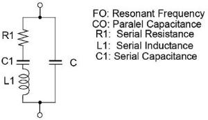

Rysunek 1. Obwód zastępczy piezoelektrycznego elementu ultradźwiękowego

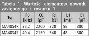

Tabela 1. Wartości elementów obwodu zastępczego z rysunku 1

Obwód zastępczy takiego elementu piezoelektrycznego pokazano na rysunku 1. Ma on przede wszystkim charakter obciążenia pojemnościowego, ale ze względu na pewne właściwości indukcyjne ma częstotliwość rezonansową 40 kHz.

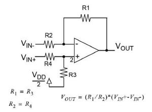

Rysunek 3. Wzmacniacz różnicowy w odbiorniku
Powracający sygnał będzie znacząco stłumiony i dlatego konieczne jest jego wzmocnienie, zanim zostanie podany na wejście komparatora. W tym celu wystarczy użycie pojedynczego wzmacniacza operacyjnego, pracującego w trybie różnicowym (rysunek 3). Wyprowadzenia przetwornika należy dołączyć do wejść wzmacniacza.
Pojawiającą się składową stałą należy wyeliminować, dobierając odpowiednie wartości rezystorów R1...R4. O wpływ fal innych częstotliwości niż nadawana nie trzeba się obawiać, gdyż przetwornik działa jak filtr o dużej dobroci, dostrojony do częstotliwości rezonansowej.
Ważne, aby wzmacniacz operacyjny był tak dobrany, by nie było potrzeba dodawać kolejnych stopni wzmacniania, gdyż w przeciwnym wypadku konieczne byłoby też dodanie filtrów. W omawianym przykładzie zastosowano wzmacniacz operacyjny Microchip MCP6022, który cechuje się płaską korzystną charakterystyką wzmocnienia. Dla częstotliwości 40 kHz uzyskiwane wzmocnienie jest 250...300-krotne.

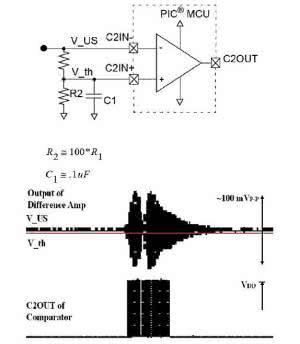

Następnie, sygnał pochodzący z przetwornika ultradźwiękowego po wzmocnieniu jest przekazywany na wejście komparatora wewnątrz mikrokontrolera, skonfigurowanego tak, aby na wyjściu dawał sygnał o napięciu VDD lub 0 V (rysunek 4).
W tym celu, jako napięcie odniesienia Vth podaje się stały sygnał o wartości niewiele mniejszej niż średnia napięcia wzmocnionego sygnału ultradźwiękowego. Im wartość Vth jest bliższa średniemu napięciu odbieranego sygnału, tym większy zasięg pracy całego urządzenia.
Gdy tylko odebrany zostanie impuls ultradźwiękowy, wartość na wejściu C2IN- spadnie poniżej wartości napięcia C2IN+, powodując przełączenie wyjścia komparatora. Wartość rezystora R2 (rys. 4) powinna być znacznie większa niż R1, ale nie nazbyt duża, by sam szum na wejściu komparatora nie powodował przełączeń wyjścia.
Wyjście C2OUT mikrokontrolera PIC może być użyte na potrzeby diagnostyki tego fragmentu odbiornika. Częstym problemem jest błędnie ustawione napięcie odniesienia Vth. Jeśli jest one zbyt małe, zasięg miernika będzie zbyt krótki. Jeśli zbyt wysokie, szumy będą zakłócać pracę urządzenia.

Rysunek 4. Komparator wykrywający nadchodzące impulsy
Funkcja bramkowania timera pierwszego pozwala na blokowanie sygnału zegarowego, a na jej wejście można wewnętrznie przekierować wyjście C2OUT. Zliczanie trwa od chwili emisji sygnału ultradźwiękowego, przez cały czas, gdy C2OUT ma poziom niski.
Nadejście impulsu z odbiornika powoduje przełączenie C2OUT do poziomu wysokiego wstrzymując timer1. Zliczona wartość odnosi się do czasu, który upłynął od emisji sygnału, przez jego odbicie i dotarcie z powrotem do odbiornika.
