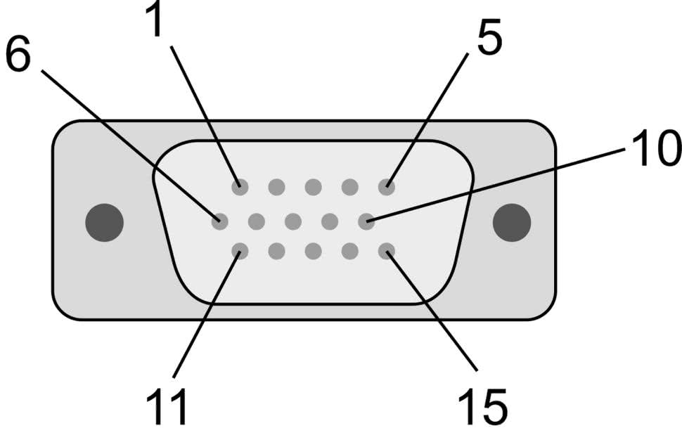

Zacznijmy od omówienia sygnałów, jakie znajdują się w 15-pinowym konektorze D-Sub, używanym w interfejsie VGA. Zarówno monitor, jak i generator obrazu (tzn. karta graficzna komputera lub dowolne inne urządzenie dostarczające obrazy graficzne) wyposażone są w złącze żeńskie, a po obu stronach kabla powinny znajdować się wtyczki w wersji męskiej.
Rysunek 1. Pinout konektora VGA

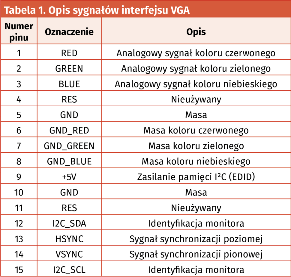

Układ wyprowadzeń złącza pokazano na rysunku 1, a opis sygnałów zamieszczono w tabeli 1.
Linie te możemy podzielić na trzy grupy: sygnały analogowe odpowiedzialne za generowanie obrazu (piny 1, 2, 3, 13, 14), cyfrowa szyna danych służąca do identyfikacji monitora i jego możliwości oraz różne masy, które w praktyce można połączyć razem ze sobą.

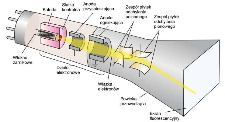

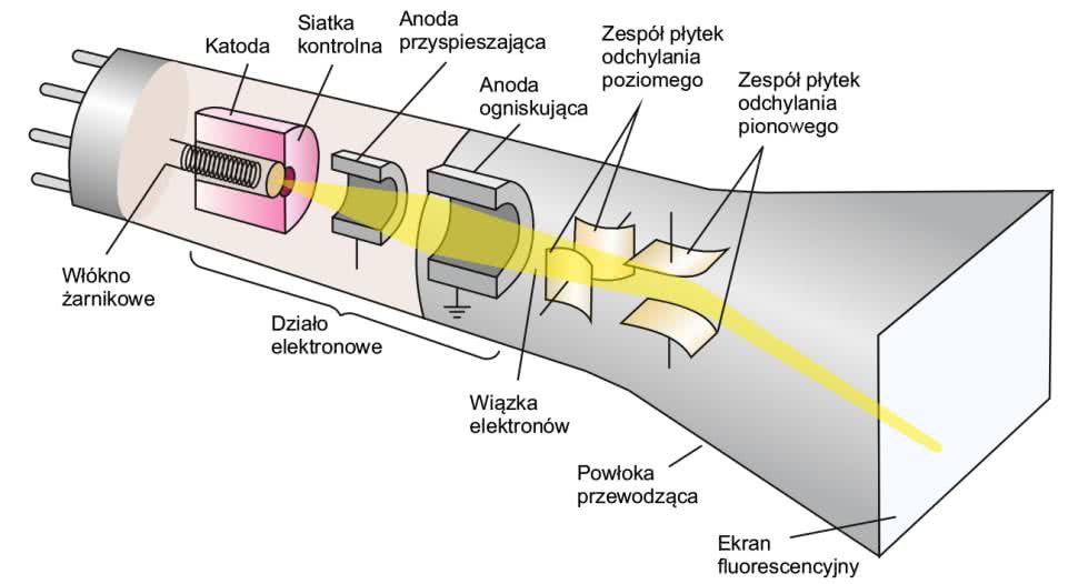

Sygnały HSYNC i VSYNC służą do synchronizacji monitora z urządzeniem nadającym sygnał. Sposób synchronizacji jest bardzo staroświecki i wynika ze sposobu działania lamp elektronopromieniowych, zwanych w skrócie CRT. Budowę takiej lampy pokazano na rysunku 2. Składa się ona z działa elektronowego, które emituje wiązkę elektronów oraz z ekranu pokrytego luminoforem. Warstwa luminoforu świeci tym jaśniej, im więcej elektronów ją bombarduje. Ruchem elektronów sterują dwie pary elektrod kierujących, które – w zależności od przyłożonego napięcia – mogą wiązkę elektronów odchylać pionowo i poziomo. W ten sposób wiązka przemiata cały ekran, linia po linii, zaczynając od lewego górnego rogu i kończąc na prawym dolnym.
Rysunek 2. Budowa lampy elektronopromieniowej w monitorze kineskopowym [3]

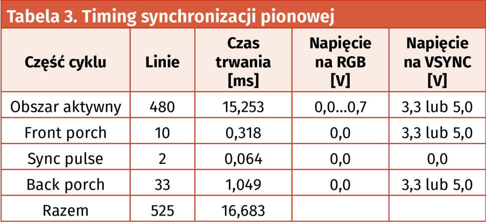

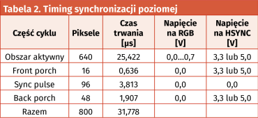

Sygnał synchronizacji pionowej mówi nam, że właśnie rozpoczyna się transmisja nowej klatki obrazu, a sygnał synchronizacji poziomej oznacza początek każdej kolejnej linii. Sygnały te nazywane są sync pulse. Jednak elektrody odchylania poziomego i pionowego potrzebują trochę czasu, aby cofnąć wiązkę na pozycję początkową, czyli przeładować napięcie, jakie na nich występuje. Z tego powodu potrzebujemy dodatkowych dwóch faz cyklu, nazywanych front porch i back porch. W tym czasie obraz nie jest wyświetlany, a układ sterujący lampą CRT wytwarza odpowiednie napięcia, potrzebne do wyświetlenia kolejnej linii od początku.

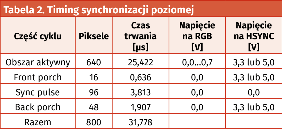

W tabelach 2 i 3 zebrano czasy wszystkich czterech części cyklu pionowego i poziomego, obliczone dla rozdzielczości 640×480 pikseli i odświeżania 60 Hz. Jeżeli czas ten przeliczymy na piksele, wówczas okazuje się, że do monitora musimy dostarczyć obraz o rozdzielczości 800×525 pikseli. W tym nadmiarowym czasie sygnały odpowiedzialne za kolory czerwony, zielony i niebieski mają napięcie równe 0 V, a pracują jedynie linie synchronizacji pionowej i poziomej.
Policzmy pewną rzecz. Jeżeli zgodnie z tabelą 2 mamy wyświetlić 640 pikseli w czasie 25,422 μs, to czas wyświetlania jednego piksela powinien wynosić 39,722 ns. Jeżeli obliczymy odwrotność wyniku, to uzyskamy 25,175 MHz. Jest to częstotliwość, jaką najwygodniej będzie taktować układ FPGA, aby każdy takt zegarowy odpowiadał za wyświetlanie jednego piksela. Na szczęście monitory są tolerancyjne i dopuszczają dość duże odchyłki w częstotliwości taktowania sygnałów, zatem bez problemu można zastosować zegar o częstotliwości 25 MHz, bo jest popularniejszy i łatwiej dostępny.

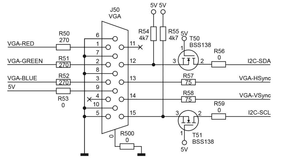

Na rysunku 3 zaprezentowano prosty schemat połączenia gniazda VGA z układem FPGA. Układ ten można zastosować także w dowolnym innym systemie pracującym z napięciem 3,3 V. Sygnały kolorów połączone są poprzez rezystory o rezystancji 270 Ω, a sygnały synchronizacji – poprzez 75 Ω. Tranzystory T50 i T51 pracują jako translatory napięć. I²C po stronie monitora pracuje przy napięciu 5 V, a FPGA może działać z napięciem maksymalnie 3,3 V. Rezystory R54 i R55 podciągają linie I²C do zasilania o napięciu 5 V. Istnieje możliwość, by odłączyć interfejs I²C od układu FPGA, jeżeli zajdzie taka konieczność. W tym celu należy wylutować rezystory R53, R56 i R59 o rezystancji 0 Ω.
Rysunek 3. Schemat połączeń interfejsu VGA

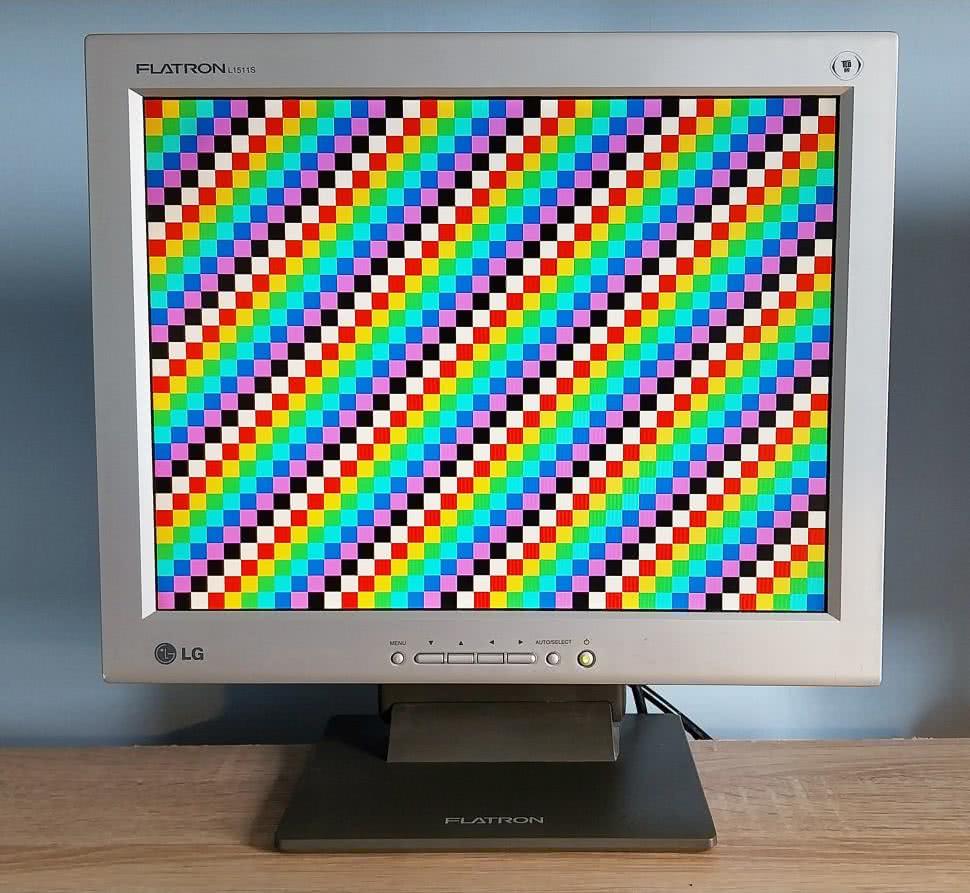

W tym odcinku opracujemy prosty kod, który wygeneruje na monitorze kolorowy wzorek pokazany na fotografii 1. Obraz wytwarzany przez FPGA ma mieć rozdzielczość 640×480 pikseli i częstotliwość odświeżania ekranu równą 60 Hz. Wyświetlimy mozaikę kwadratów o rozmiarze 16×16 pikseli w ośmiu podstawowych kolorach. Wzorek ten będzie nieruchomy i zakodowany na stałe, bez możliwości zmiany podczas pracy FPGA. Celem ćwiczenia jest zapoznanie się z techniką generowania poszczególnych sygnałów. Użyteczne obrazy będziemy wyświetlać w kolejnych odcinkach kursu.
Fotografia 1. Efekt działania kodu z tego odcinka kursu

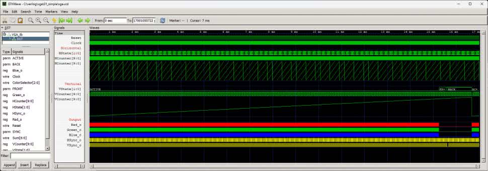

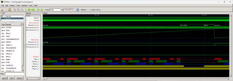

Otwórz plik vga.vcd w przeglądarce GTKWave i skonfiguruj ją tak, by uzyskać efekt pokazany na rysunkach 4 i 5.
Rysunek 4. Zbliżenie na symulację pojedynczej linii
Rysunek 5. Symulacja całej jednej klatki obrazu
Pierwszy z nich reprezentuje zbliżenie na symulację jednej linii obrazu. Widzimy, jak pracuje pozioma maszyna stanów, korzystająca ze zmiennej HState oraz w jaki sposób generowane są sygnały na wyjściach Red_o, Green_o i Blue_o. Ponadto widzimy, w jaki sposób zmienia się sygnał synchronizacji poziomej. Rysunek 5 pokazuje natomiast symulację całej klatki obrazu o rozdzielczości 640×480 pikseli – tutaj możemy analizować pracę pionowej maszyny stanów ze zmienną VState oraz sposób, w jaki zmienia się sygnał synchronizacji pionowej. Za pomocą kursorów można zmierzyć czas trwania wszystkich sygnałów, aby zweryfikować, czy są one zgodne z tym, co podano wcześniej w tabelach 2 i 3.

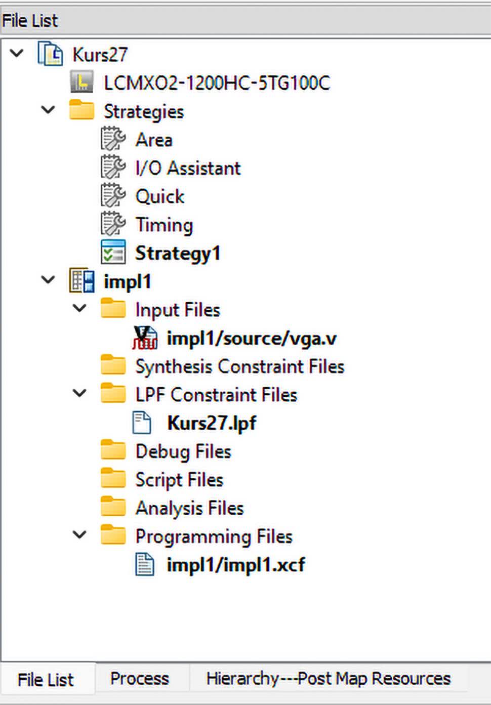

W tym odcinku nie będzie modułu top. Nasz projekt jest na tyle prosty, że moduł VGA może bezpośrednio pełnić funkcję modułu nadrzędnego. Z tego powodu drzewko projektu w Lattice Diamond powinno wyglądać tak, jak pokazano na rysunku 6.
Rysunek 6. Drzewo projektu w Lattice Diamond

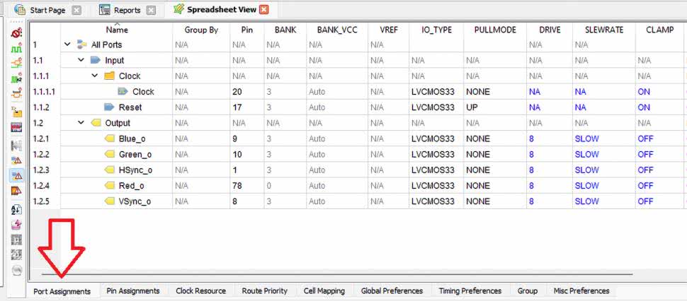

Przeprowadź syntezę, a następnie otwórz narzędzie Spreadsheet i skonfiguruj piny układu FPGA w sposób pokazany na rysunku 7.
Rysunek 7. Konfiguracja pinów w Spreadsheet

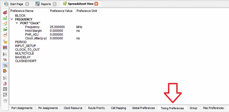

Pamiętaj, że używamy zewnętrznego generatora sygnału zegarowego, więc powinniśmy także podać jego częstotliwość w Timing Preferences (zakładki na dole Spreadsheet), co pokazuje rysunek 8.
Rysunek 8. Konfiguracja zegara w Spreadsheet

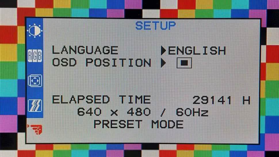

Po wgraniu bitstreamu do FPGA i podłączeniu monitora na ekranie powinien pokazać się obraz podobny do tego z fotografii 1. Grafika powinna być ostra i nieruchoma. Kiedy wejdziemy w ustawiania monitora zobaczymy, że obraz ma rozdzielczość 640×480 px, a częstotliwość odświeżania to 60 Hz, czyli wszystko działa zgodnie z planem (fotografia 2).
Fotografia 2. Diagnostyka monitora
