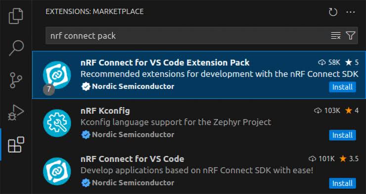

  • Rozszerzenie nRF Connect for VS Code Extension Pack [7]. Całą paczkę znajdziemy wyszukując jej nazwę w widoku Extensions, który wybieramy klikając jego ikonę na pasku aktywności Activity Bar, domyślnie znajdującym się po lewej stronie okna VS Code (rysunek 1).
Rysunek 1. nRF Connect for VS Code Extension Pack w widoku Extensions

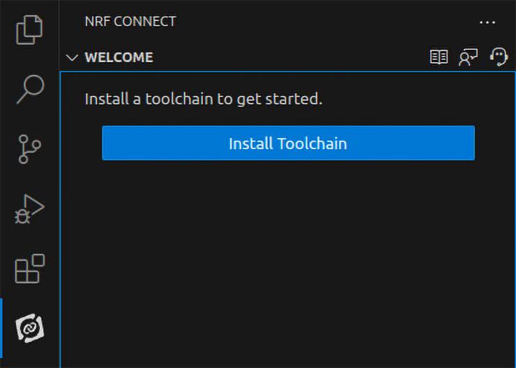

  • Pakiet narzędzi nRF Connect SDK. Wybieramy na pasku aktywności widok naszego świeżo zainstalowanego rozszerzenia. Powinniśmy zobaczyć sekcję WELCOME z przyciskiem Install Toolchain (rysunek 2) – należy kliknąć go, a następnie wskazać wersję, która zostanie zainstalowana. W kursie będziemy korzystali z wersji v2.6.0.
Rysunek 2. Widok nRF Connect po zainstalowaniu rozszerzenia w VS Code
  • Baza kodu nRF Connect SDK. Teraz, zamiast przycisku Install Toolchain, w sekcji WELCOME powinniśmy zobaczyć listę kilku opcji (rysunek 3). Jedną z nich będzie Manage SDKs – należy je kliknąć, a następnie wskazać wersję, która zostanie zainstalowana. W kursie będziemy korzystali z wersji v2.6.0.
Rysunek 3. Sekcja WELCOME w widoku nRF Connect po zainstalowaniu toolchaina

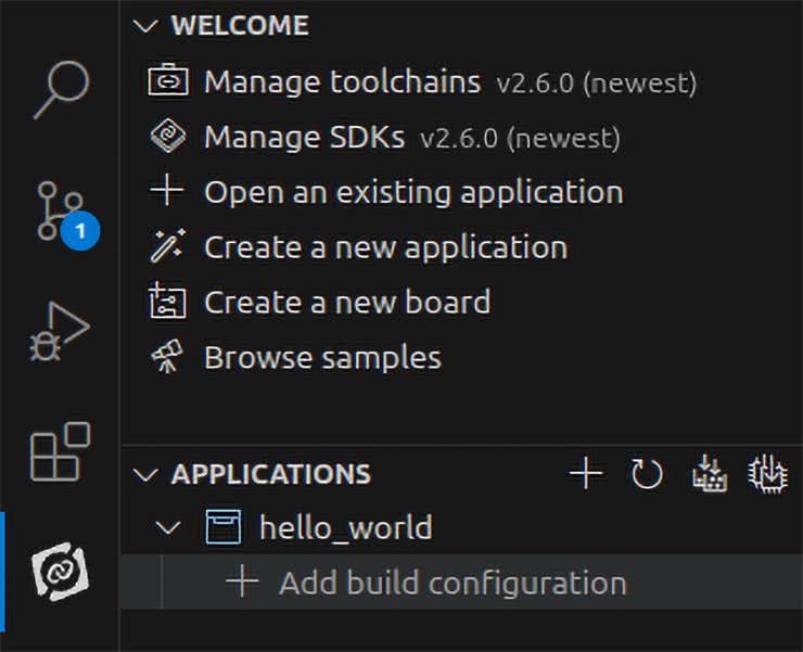

Pierwszy program

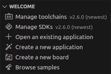

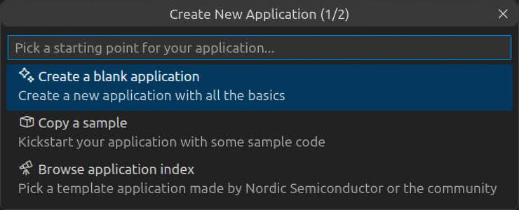

Zaczynamy od utworzenia nowej aplikacji – klikamy Create a new application w sekcji WELCOME. Wyświetlona zostanie lista, z której wybieramy Create a blank application (rysunek 5).
Rysunek 5. Okno Create New Application (1/2)

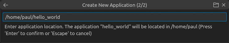

Następnie podajemy ścieżkę do aplikacji wraz z jej nazwą (rysunek 6). W naszym przypadku będzie to hello_world.
Rysunek 6. Okno Create New Application (2/2)

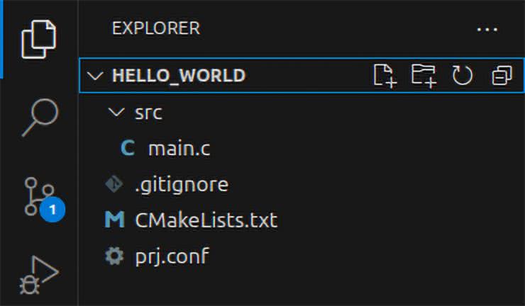

Projekt został utworzony, a w widoku Explorer powinniśmy zobaczyć kilka nowych plików. Jednym z nich jest .gitignore (rysunek 7), co wskazuje, że aplikacja utworzona została jako repozytorium Git.
Rysunek 7. Projekt hello_world w widoku Explorer

Rysunek 8. Sekcja APPLICATIONS w widoku nRF Connect

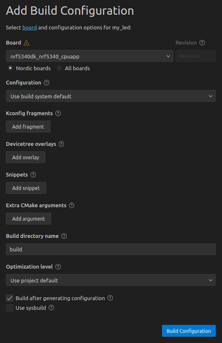

Pojawi się okno z wyborem różnych ustawień dotyczących budowania projektu (rysunek 9). W polu Board wybieramy konfigurację naszej płytki deweloperskiej, czyli nrf5340dk_nrf5340_cpuapp. Pozostałe opcje pozostawiamy domyślne, co oznacza między innymi, że pliki wynikowe trafią do folderu build.
Rysunek 9. Okno Add Build Configuration
Klikamy przycisk Build Configuration – działanie takie, oprócz wygenerowania konfiguracji, spowoduje również zbudowanie aplikacji.

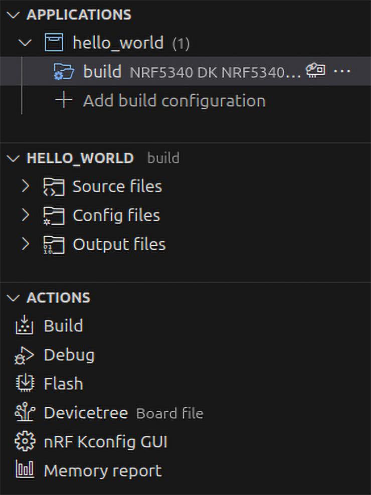

Pod nazwą aplikacji pojawiła się nasza nowa konfiguracja, a pod nią dwie nowe sekcje (rysunek 10).
Rysunek 10. Sekcje HELLO_WORLD i ACTIONS po dodaniu konfiguracji budowania
Pierwsza z nich – czyli HELLO_WORLD – zawiera odnośniki do źródeł oraz wyników budowania. Z kolei sekcja ACTIONS pozwoli nam między innymi wgrać program na płytkę, jednak zanim przejdziemy do tego etapu, wprowadzimy zmiany potrzebne do prawidłowej pracy naszego Hello World.

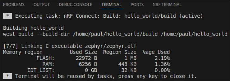

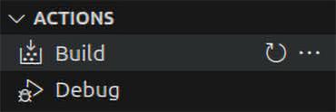

Pora zbudować nasz nowy kod poprzez kliknięcie Build w sekcji ACTIONS. Zwróć uwagę na zakładkę TERMINAL w dolnej części okna VS Code, która pozwala na śledzenie procesu budowania (rysunek 11). Widok z podsumowaniem zajętości pamięci przez aplikację najczęściej oznacza sukces.
Rysunek 11. Zakładka TERMINAL w VS Code po wykonaniu operacji Build
Widzimy w terminalu, że proces budowania polegał na wykonaniu w linii poleceń komendy west build. Okazuje się, że wiele elementów graficznego interfesju użytkownika tak naprawdę jedynie uruchamia narzędzie west z odpowiednimi argumentami, których szczegółowy opis znajdziemy w dokumentacji [9].
Warto zwrócić uwagę na jeszcze jedną cechę interfejsu graficznego. Jeśli przemieszczamy kursor nad daną opcją, często pojawiają się obok niej specjalne ikony, dzięki którym można wykonać szereg dodatkowych operacji. W przypadku opcji Build szczególnie interesująca okazuje się zapętlona strzałka (rysunek 12) – po kliknięciu wykona ona Pristine Build, czyli całkowite przebudowanie wszystkich plików projektu. Zalecamy używanie tej opcji, gdy dokonujesz jakichkolwiek modyfikacji związanych z konfiguracją aplikacji.
Rysunek 12. Dodatkowe opcje pola Build z sekcji ACTIONS

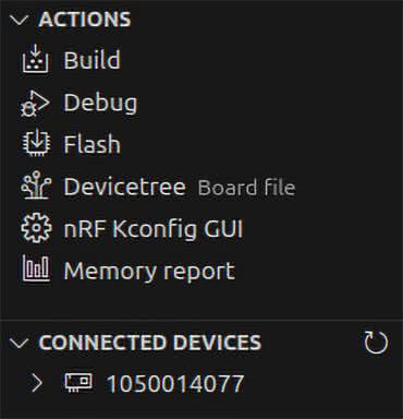

Pomyślne zbudowanie projektu oznacza, że w folderze build/zephyr pojawi się zestaw plików wynikowych, a wśród nich zephyr.hex, który będziemy wgrywać na płytkę. Najpierw podłączamy nRF5340 DK do komputera przez złącze Micro-USB znajdujące się na krótszej krawędzi płytki. Następnie otwieramy sekcję CONNECTED DEVICES, widniejącą poniżej ACTIONS (rysunek 13). Powinniśmy zobaczyć numer seryjny wbudowanego w płytkę J-Linka. Jeśli nie pojawił się od razu po podłączeniu, należy kliknąć zapętloną strzałkę po prawej stronie sekcji CONNECTED DEVICES.
Rysunek 13. Sekcja CONNECTED DEVICES w widoku nRF Connect

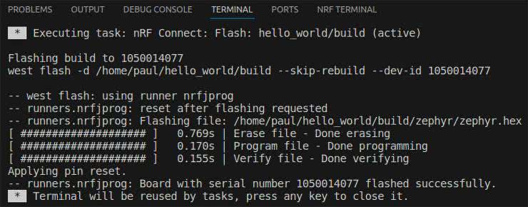

Jeśli upewniliśmy się, że nRF Connect wykrywa naszą płytkę, pozostało jedynie kliknąć opcję Flash w sekcji ACTIONS. Podobnie jak w przypadku procesu budowania, również proces wgrywania możemy śledzić w terminalu (rysunek 14).
Rysunek 14. Informacje widoczne w terminalu po udanym wgrywaniu aplikacji
W tym momencie dioda podpisana na płytce jako LED1 powinna migać (na PCB diody numerowane są od 1 do 4, natomiast w kodzie indeksowane są od 0). Jeżeli chcielibyśmy wybrać inny LED, wystarczy zmienić identyfikator led0 w main.c – w linii z definicją struktury gpio_dt_spec – na led1, led2 lub led3. To, w jaki sposób odbywa się powiązanie naszego obiektu LED z konkretnym pinem, wyjaśni się, kiedy utworzymy swoją własną konfigurację płytki.

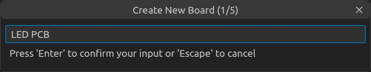

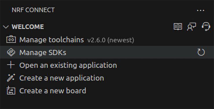

Do realizacji naszych celów po raz kolejny użyjemy interfejsu graficznego. W sekcji WELCOME klikamy Create a new board. Pojawia się okno konfiguracji (rysunek 15), w którym zaczynamy od podania nazwy nowej płytki – w naszym przypadku będzie to LED PCB.
Rysunek 15. Okno Create New Board (1/5)

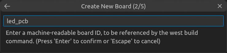

W kolejnym kroku podajemy identyfikator płytki (rysunek 16). Skorzystamy z automatycznie wygenerowanej nazwy led_pcb.
Rysunek 16. Okno Create New Board (2/5)

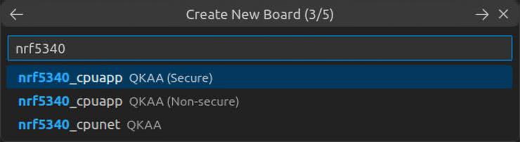

Następnie wyszukujemy nRF5340 i otrzymujemy listę trzech opcji do wyboru (rysunek 17). Wyjaśnijmy, jakie są między nimi różnice? Po pierwsze: określenia Secure i Non-secure dotyczą podziału zasobów na część bardziej i mniej zabezpieczoną. Tego tematu w tym momencie nie będziemy rozwijać, jednak zachęcamy do zapoznania się z dokumentacją [11].
Rysunek 17. Okno Create New Board (3/5)
Po drugie: nazwy cpuapp i cpunet oznaczają procesory application oraz network, z których składa się nRF5340. W tym miejscu konfiguracji mamy możliwość wyboru, na który z nich chcemy pisać kod. Do obszernego tematu tworzenia aplikacji na oba procesory wrócimy jeszcze w kolejnych artykułach.
Na razie zostajemy przy opcji nrf5340_cpuapp QKAA (Secure).

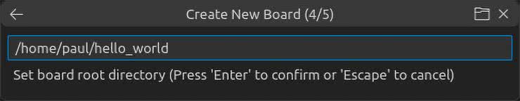

W kolejnym kroku wybieramy projekt, do którego dołączona zostanie nowa specyfikacja płytki (rysunek 18). Nasz hello_world powinien być tu widoczny od razu, możemy zatem przejść dalej.
Rysunek 18. Okno Create New Board (4/5)

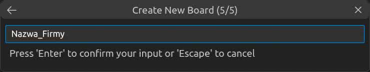

Na koniec wpisujemy nazwę firmy, która wyprodukowała naszą płytkę (rysunek 19). Możemy wpisać tutaj dowolny ciąg znaków.
Rysunek 19. Okno Create New Board (5/5)

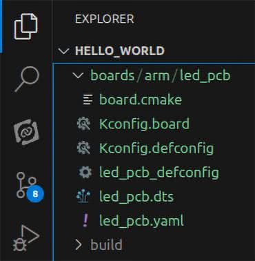

Efektem końcowym będzie zestaw plików utworzony w nowym katalogu boards (rysunek 20).
Rysunek 20. Pliki widoczne po utworzeniu konfiguracji nowej płytki
Znajdziemy w nim pliki obligatoryjne dla każdej płytki. Dotyczy to również wcześniej wybieranej nrf5340dk_nrf5340_cpuapp – podobny zestaw przeznaczony do niej znajdziemy w samym SDK, widocznym w systemie budowania.

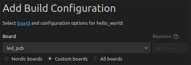

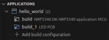

Dodajmy teraz konfigurację budowania dla naszej nowej płytki. Robimy to analogicznie jak wcześniej, przy czym tym razem w polu Board wybieramy led_pcb (rysunek 21).
Rysunek 21. Okno Add Build Configuration dla nowej płytki LED PCB
Od teraz w sekcji APPLICATIONS mamy do wyboru dwie konfiguracje budowania naszej aplikacji (rysunek 22). Nowa domyślna nazwa folderu z plikami wynikowymi to build_1.
Rysunek 22. Sekcja APPLICATIONS po dodaniu drugiej konfiguracji budowania

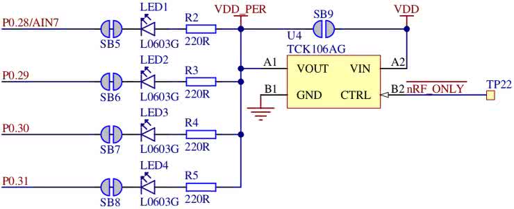

Każdy node diody jest „kompatybilny” z ogólnym urządzeniem gpio-leds. To oznacza, że może zawierać takie pola, jak gpios oraz label. Tylko pierwsze z nich jest wymagane i zawiera informacje o pinie skojarzonym z daną diodą. Wpisana konfiguracja wynika bezpośrednio ze schematu połączeń na naszej płytce (rysunek 23). Przykładowo, możemy odczytać, że LED2 (indeks 1) zaświeci się, kiedy na P0.29 (port 0, pin 29) pojawi się stan niski.
Rysunek 23. Schemat połączeń LED [13]
W tym momencie warto zaznaczyć, że wpisane w identyfikatory led_0, led_1, led_2 i led_3 to nazwy nowego node’a (node name). Z kolei led1 czy led3 to etykiety node’a (node label), za pomocą których możemy się do niego odnosić w kodzie C/C++ lub w samym devicetree.
