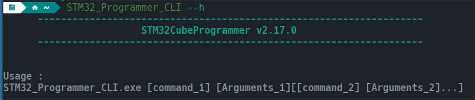

Po poprawnej instalacji wpisanie polecenia:
STM32_Programmer_CLI –h
spowoduje wyświetlenia pomocy programu (rysunek 1). W przypadku błędnej instalacji należy samodzielnie załadować plik bin do zmiennych systemowych PATH, przy czym procedura różni się w zależności zarówno od posiadanego systemu operacyjnego, jak i samej konfiguracji, tak więc należy wykonać ją samodzielnie.
Rysunek 1. Pomoc programu STM32_Programmer_CLI

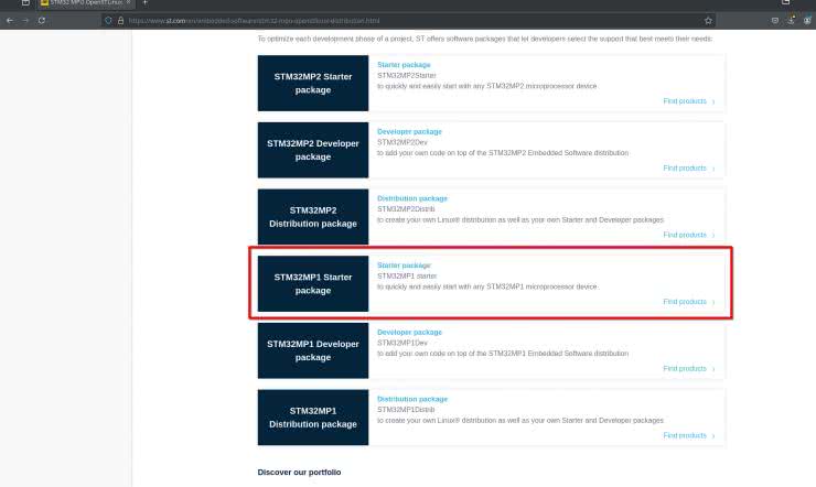

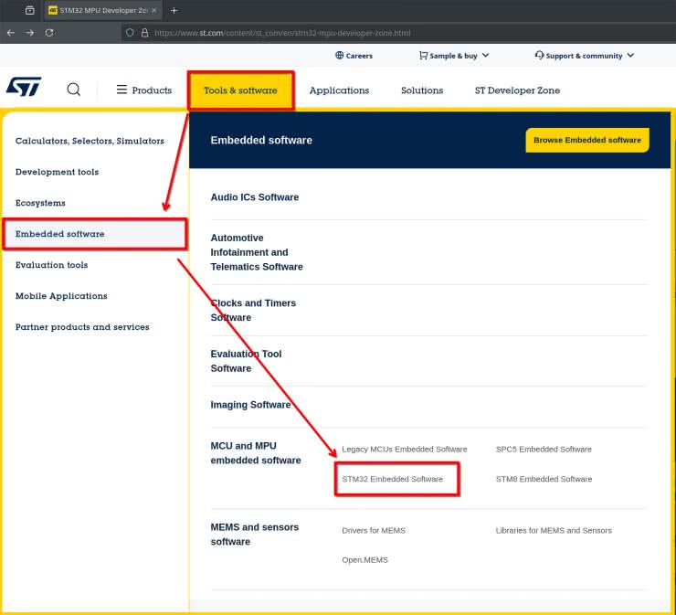

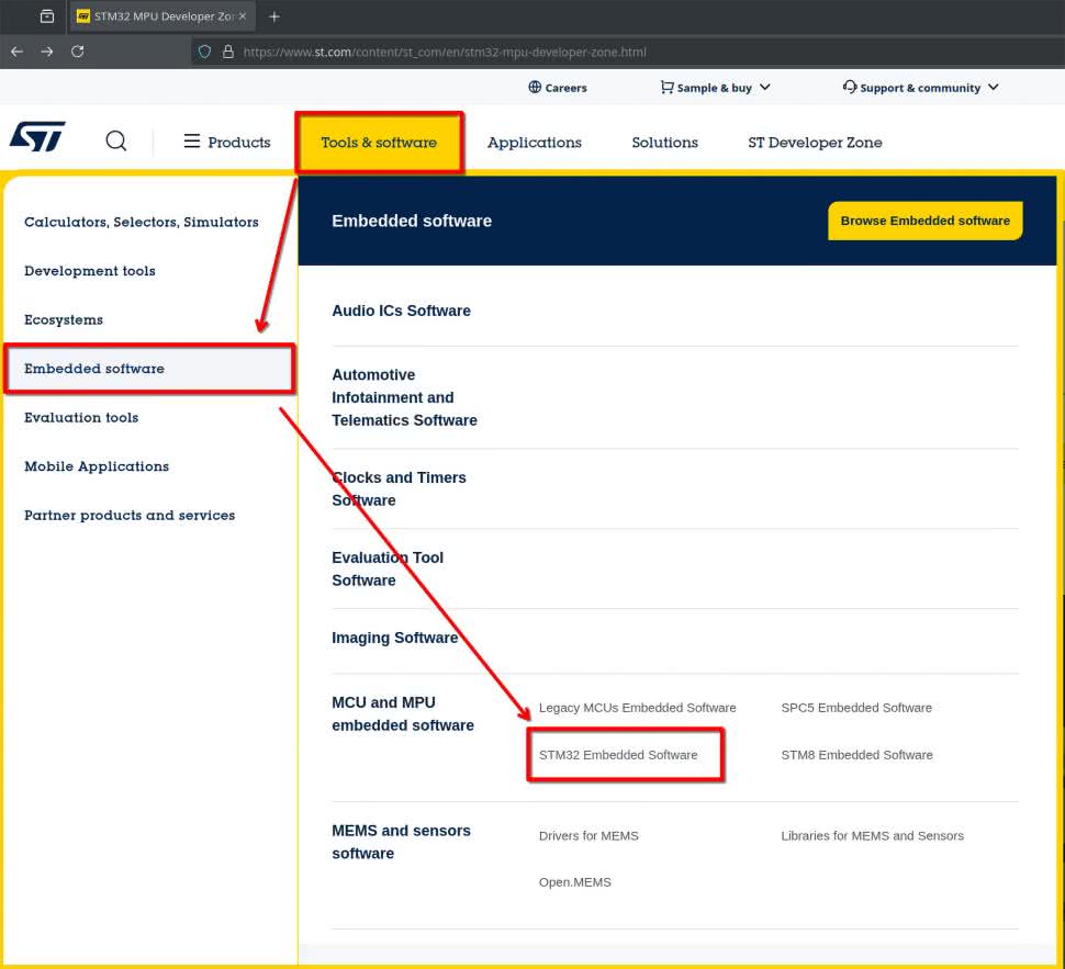

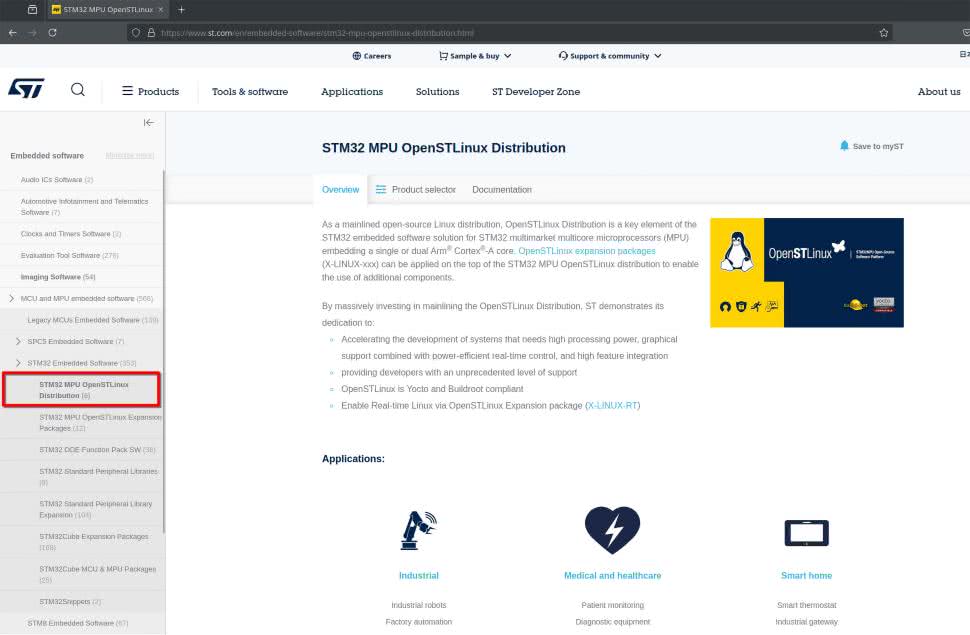

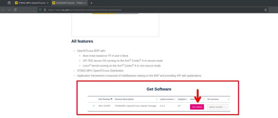

W tym momencie pozostaje nam już tylko pobranie i wgranie systemu operacyjnego z strony https://st.com. Na rysunkach 2...5 zaprezentowano ścieżkę poruszania się po stronie st.com w celu zlokalizowania interesującego nas pliku. W przypadku chęci wgrania systemu operacyjnego na płytkę STM32MP2 należy wybrać odpowiedni dla niej pakiet instalacyjny. Dalsze kroki pozostają już takie same jak dla STM32MP1. Pobrany plik należy rozpakować do dowolnego folderu – ważne, by przed wykonaniem operacji był on pusty.
Rysunek 2. Wyszukiwanie repozytorium odpowiedniego do używanej przez nas platformy sprzętowej na stronie https://st.com
Rysunek 3. Wybór systemu operacyjnego na stronie https://st.com
Rysunek 4. Wybór właściwego pakietu oprogramowania
Rysunek 5. Przycisk pobierania oprogramowania STM32MP157F-DK2 (https://t.ly/muTqI)

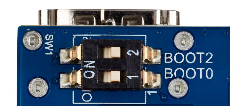

Procedura instalacji systemu Linux na płytce STM32MP157F-DK2 rozpoczyna się od ustawienia przełączników SW1 (sekcje BOOT0 i BOOT2) w pozycji OFF – patrz fotografia 1.
Fotografia 1. Właściwe ustawienie przełączników BOOT0 i BOOT2 na płytce

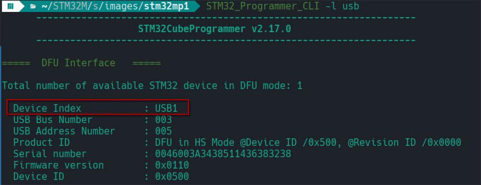

Interesuje nas numer portu, pod którym identyfikuje się podłączone urządzenie – w terminalu wpisujemy więc polecenie:
STM32_Programmer_CLI -l usb
zaś potrzebny nam indeks portu odczytujemy w pierwszej linii wyświetlonej listy parametrów (rysunek 6).
Rysunek 6. Odczyt indeksu portu USB za pomocą komendy STM32_Programmer_CLI -l usb

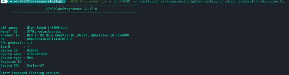

Następnym poleceniem jest:
STM32_Programmer_CLI port=[port] -w [sciezka_do_pliku_z_rozszerzeniem_.tsv]
(patrz rysunek 7). Warto zaznaczyć, że w tym momencie powinniśmy znajdować się w folderze zawierającym nasz wcześniej wypakowany plik.
Rysunek 7. Komenda instalacji systemu operacyjnego

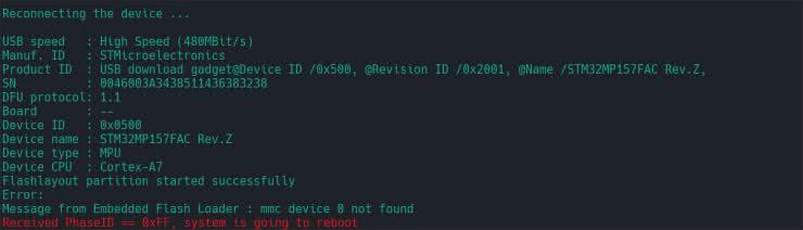

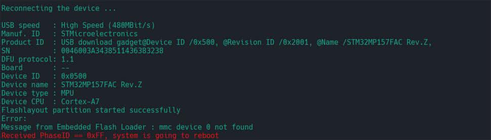

W przypadku źle sformatowanej karty pamięci otrzymamy komunikat widoczny na rysunku 8. Należy wówczas ponownie wykonać formatowanie – zalecany system plików to FAT-32.
Rysunek 8. Komunikat wyświetlany w przypadku użycia źle sformatowanej karty pamięci

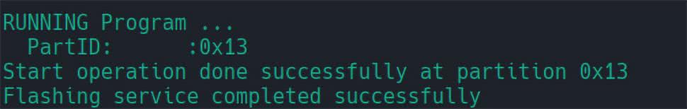

Prawidłowa instalacja jest procesem powolnym i może trwać nawet do 20 minut, tak więc należy uzbroić się w cierpliwość na tym etapie pracy (rysunek 9).
Rysunek 9. Widok okna terminalu w czasie instalacji systemu operacyjnego

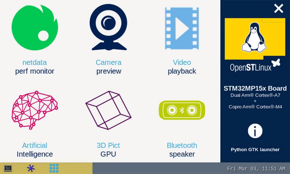

Po zakończeniu instalacji odłączamy zasilanie płytki, przełączamy przełączniki SW1 (BOOT0 i BOOT2) w pozycję ON, a następnie ponownie podłączamy zasilanie. W tym momencie również należy uzbroić się w cierpliwość, pierwsze uruchomienie systemu wymaga bowiem dodatkowego czasu – każde kolejne będzie już znacznie szybsze.
Rysunek 10. Ekran wyświetlany po prawidłowym przeprowadzeniu procesu instalacji systemu operacyjnego (https://t.ly/muTqI)
Rysunek 10 prezentuje widok ekranu poprawnie uruchomionej płytki.
