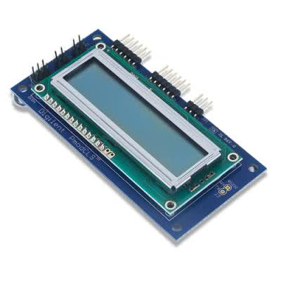

PmodCLS
Moduł PmodCLS (fotografia 1) ma wyświetlacz znakowy LCD o rozdzielczości 2 linie po 16 znaków. Do jego obsługi służy znajdujący się na płytce, zaprogramowany mikrokontroler ATmega48, przyjmujący komendy za pośrednictwem jednego z interfejsów szeregowych: SPI, I2C lub UART. Aktywny interfejs do komunikacji z modułem PmodCLS jest wybierany za pomocą zworek na złączu JP2 (MD0…MD2).
Fotografia 1. Wygląd modułu PmodCLS

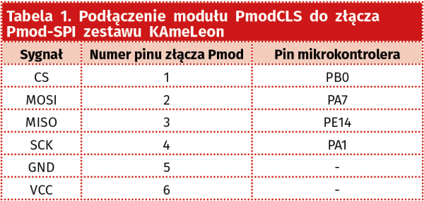

W przykładzie użyto interfejsu SPI, dlatego zworka MD0 powinna być zamknięta, natomiast MD1 i MD2 należy zostawić otwarte. Trzeba również pamiętać o odpowiednim ustawieniu zworki na złączu JP1, aby sygnał SS (Slave Select) złącza J1 był doprowadzony do mikrokontrolera sterującego wyświetlaczem – piny 1 (SS) i 2 (środkowy) złącza JP1 powinny być zwarte. Po takiej konfiguracji modułu, złącze J1 odpowiadające złączu Pmod SPI typu 2. może być dołączone do gniazda Pmod-SPI zestawu Kameleon. Opis połączeń z pinami mikrokontrolera STM32L496ZG umieszczono w tabeli 1.

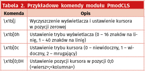

Moduł PmodCLS jest kontrolowany za pomocą komend wysyłanych przez wybrany interfejs. Każda komenda rozpoczyna się sekwencją znaków 0x1b i 0x5b (ESC i ‘[’ w kodzie ASCII), po której następują argumenty i kod komendy. Część z dostępnych komend, wykorzystanych w przykładzie znajduje się w tabeli 2. Komendy zostały poprzedzone sekwencją ‘\x1b[‘. Pełną listę komend można znaleźć na stronie z dokumentacją modułu: http://bit.ly/2CLDJ3W.
Po ustawieniu żądanej konfiguracji i określeniu pozycji kursora można umieścić na wyświetlaczu napis. Łańcuch znaków należy wysłać bezpośrednio przez wybrany interfejs, bez sekwencji poprzedzającej, jak w wypadku komend. Kontroler rozpoznaje znaki w kodzie ASCII i umieszcza je na wyświetlaczu.
Obsługę wyświetlacza zaimplementowano w plikach src/PmodCLS.h i src/PmodCLS.c w postaci dwóch funkcji: konfiguracyjnej PmodCLS_Config i wypisującej tekst na wyświetlaczu PmodCLS_Write. Pierwsza z nich jest odpowiedzialna za inicjalizację modułów peryferyjnych i modułu PmodCLS. Do komunikacji z wyświetlaczem jest konfigurowany interfejs SPI w trybie 0 (polaryzacja i faza zegara równe 0) ze sprzętową obsługą pinu CS. Pełną konfigurację pokazano na listingu 1.

Na końcu funkcji PmodCLS_Config jest wysyłana sekwencja komend do kontrolera wyświetlacza odpowiedzialna za początkową inicjalizację modułu: wyczyszczenie wyświetlacza i ustawienie trybu kursora. Tę sekwencję zamieszczono na listingu 3.
Listing 3. Komendy odpowiedzialne na inicjalizację wyświetlacza
write("\x1b[j", 3); // Clear the display and home cursor.
write("\x1b[0h", 4); // Set the display mode (16 characters wrap)
write("\x1b[0c", 4); // Set cursor mode (cursor off).
write("\x1b[0;0H", 6); // Set the cursor position to 0,0.

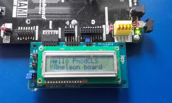

  • Hello PmodCLS
  • KAmeleon board
Efekt działania programu pokazano na fotografii 2.
Fotografia 2. Moduł PmodCLS podłączony do zestawu KAmeLeon

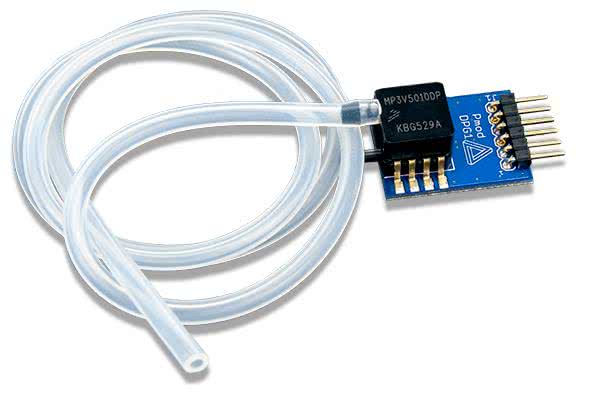

PmodDPG1
Fotografia 3. Wygląd modułu PmodDPG1

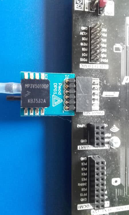

Moduł PmodDPG1 (fotografia 3) składa się z trzech głównych elementów:
  1. Różnicowego czujnika ciśnienia MP3V5010.
  2. Przetwornika analogowo-cyfrowego ADCS7476.
  3. Układu zapewniającego napięcie referencyjne do pomiarów REF3030.
Pierwszy z układów, MP3V5010, służy do pomiaru różnicy ciśnienia pomiędzy swoimi wejściami. Maksymalna różnica mierzonego ciśnienia to 10 kPa, natomiast rozdzielczość pomiarowa wynosi 270 mV/kPa. Czujnik ma wyjście analogowe, z którego można odczytać napięcie proporcjonalne do zmierzonej różnicy ciśnienia na wejściach układu.

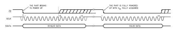

Za pomiar napięcia na wyjściu czujnika ciśnienia jest odpowiedzialny 12-bitowy przetwornik analogowo-cyfrowy z interfejsem SPI typu ADCS7476. Rozpoczęcie konwersji jest inicjalizowane sygnałem CS, który musi być utrzymywany na poziomie niskim aż do końca konwersji następującego na szesnastym, opadającym zboczu sygnału zegarowego SCLK o  maksymalnej częstotliwości 20 MHz. Zmiana poziomu sygnału CS na wysoki pomiędzy dziesiątym a szesnastym zboczem sygnału zegarowego powoduje, że układ pozostaje w tym samym trybie, jednak wówczas dane są nieważne. Układ ADCS7476 ma także tryb obniżonego poboru prądu, do którego przechodzi się zmieniając poziom sygnału CS na wysoki przed dziesiątym opadającym zboczem sygnału zegarowego SCLK. Do pomiaru i odczytu wartości napięcia potrzebne są dwa 16-bitowe transfery SPI – pierwszy do przeprowadzenia konwersji, a drugi do transmisji danych, które są przesunięte do prawej strony (najmniej znaczące 12 bitów w słowie 16-bitowym), co pokazano na rysunku 4.
Rysunek 4. Transfery SPI potrzebne do pomiaru i odczytu danych (źródło: dokumentacja ADCS7476)
Moduł PmodDPG1 należy dołączyć do złącza Pmod-SPI zestawu Kameleon, jak pokazano na fotografii 5. Połączenia z pinami mikrokontrolera są identyczne, jak w wypadku PmodCLS w tabeli 1.
Fotografia 5. Moduł PmodDPG1 dołączony do płytki KAmeLeon
W przykładzie kod do obsługi modułu PmodDPG1 znajduje się w pliku src/PmodDPG1.c. Pierwsza z funkcji – PmodDPG1_Config, przedstawiona na listingu 5, konfiguruje interfejs SPI do komunikacji z układem.

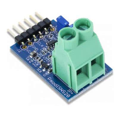

Ostatnim z prezentowanych w artykule modułów jest PmodISNS20 (fotografia 6), czyli moduł do pomiaru prądu oparty o czujnik ACS722.
Fotografia 6. Wygląd modułu PmodISNS20

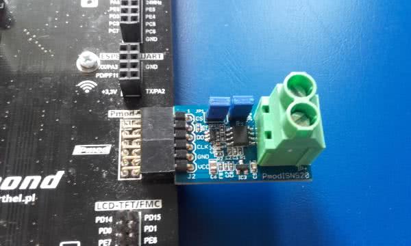

Czujnik ten jest w stanie mierzyć prąd stały lub zmienny o maksymalnym natężeniu 20 A. Układ ma wyjście analogowe, z którego można odczytać napięcie proporcjonalne do mierzonego prądu. Czułość pomiaru wynosi 66 mV/A, a maksymalny błąd pomiaru 3%. Układ ACS722 umożliwia wybór pasma sygnału wyjściowego: 80 kHz lub 20 kHz. Jego zmiana jest możliwa za pomocą zworki JP2. Dodatkowo, moduł PmodISNS20 pozwala na włączenie filtra analogowego ograniczającego pasmo do 120 Hz – służy do tego zworka JP1. Napięcie wyjściowe jest mierzone przez 12-bitowy przetwornik analogowo-cyfrowy typu ADCS7476 z interfejsem SPI, który omówiono przy okazji opisu modułu PmodDPG1.
Fotografia 7. Moduł PmodISNS20 dołączony do płytki KAmeLeon
Podobnie jak w wypadku dwóch poprzednich modułów omówionych w artykule, PmodISNS20 powinien zostać przyłączony do złącza Pmod-SPI znajdującego się na płytce KAmeLeon, jak na fotografii 7. Połączenia pinów mikrokontrolera z pinami modułu są zgodne z wymienionymi w tabeli 1.
