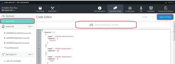

W projekcie Invisible Dice Plus wykorzystamy interfejs głosowy użytkownika z umiejętności niewidzialnej kostki do gry Invisible Dice. Najpierw jednak musimy utworzyć nową umiejętność. Uruchamiamy portal developera http://developer.amazon.com i tworzymy umiejętność użytkownika Custom Skill o nazwie Invisible Dice Plus. Postępujemy zgodnie z procedurą opisaną w pierwszej części kursu (rysunki 1…5). Następnie uruchamiamy kreator tworzenia interfejsu głosowego użytkownika Skill Builder. Po uruchomieniu kreatora wybieramy zakładkę Code Editor i importujemy plik z konfiguracją przygotowaną dla umiejętności niewidzialnej kostki do gry. Plik o nazwie IntentSchema.json jest dostępny w folderze projektu (EP 12/2017). Po wgraniu konfiguracji zatwierdzamy wprowadzone ustawienia (rysunek 1). Na zakończenie zapisujemy (Save Model) oraz kompilujemy (Build Model) nowo utworzony interfejs głosowy użytkownika (rysunek 2).
Rysunek 2. Amazon developer. Interfejs głosowy użytkownika. Zapis i kompilacja konfiguracji

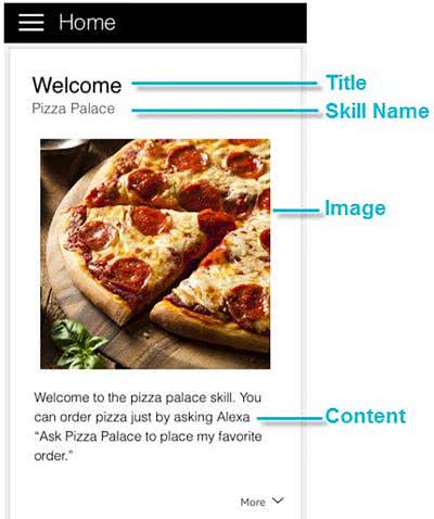

Tworząc umiejętności typu Custom (użytkownika) mamy możliwość definiowania karty domowej w konfiguratorze asystentki Alexa (konfigurator www dostępny pod adresem http://alexa.amazon.com oraz aplikacja na urządzenia mobilne Alexa app ). Możemy definiować tytuł karty, opis karty oraz wyświetlić grafikę powiązaną z kartą, jak na rysunku 3. Obrazy wyświetlane w karcie muszą być w jednym z formatów JPEG, PNG. Każdy obraz musi być przygotowany w dwóch rozdzielczościach: „małym”, o wymiarach 720×480 pikseli oraz „dużym” o wymiarach 1200×800 pikseli.
Rysunek 3. Konfigurator Alexa. Przykładowa karta
Będziemy wyświetlali wynik rzutu kostką. Korzystając np. z darmowego oprogramowania GIMP (http://gimp.org) przygotowałem pliki PNG w obu wymaganych rozdzieczościach. Pliki są dostępne w folderze projektu. Obrazy w karcie domowej aplikacji wyświetlamy korzystając z funkcji emit() z parametrem tellWithCard (ewentualnie askWithCard). W argumentach funkcji, poza transmitowanym tekstem, przekazujemy nazwę karty, jej opis oraz obiekt z adresami URL grafiki, którą chcemy wyświetlić („mały” i „duży” format). Sposób użycia funkcji emit oraz jak hostowania plików z grafiką opiszę w dalszej części artykułu.

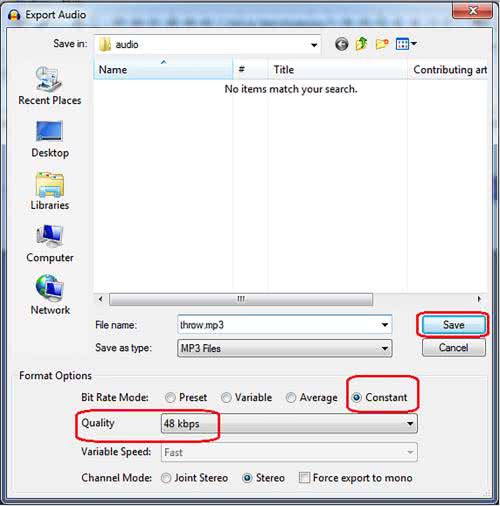

Aby plik audio był poprawnie odtwarzany, musi być zapisany w formacie mp3 (kodek MPEG2), z przepływnością 48 kb/s, przy szerokości pasma 16 kHz. Nie może przy tym trwać dłużej niż 90 sekund. Do konwersji pliku do formatu akceptowanego przez mechanizm SSML możemy użyć darmowego oprogramowania Audacity. W tym celu logujemy się na stronie projektu http://audacityteam.org, pobieramy i instalujemy oprogramowanie. Następnie ze strony http://lame.buanzo.org/#lamewindl pobieramy archiwum zip z plikiem zawierającym kodek mp3. Rozpakowujemy archiwum i plik kodeka lame_enc.dll, kopiujemy do folderu instalacji oprogramowania Audacity. W następnym kroku uruchamiamy oprogramowania Audacity i otwieramy plik audio, który chcemy przekonwertować (File → Open). W ustawieniach programu (lewy, dolny róg aplikacji) wybieramy przepływność oraz pasmo 16000 Hz, jak na rysunku 4. Z menu programu wybieramy opcję eksportu do formatu mp3 (File → Export → Export as MP3). Ustawiamy rodzaj próbkowania, przepływność 48 kb/s i zapisujemy plik na dysku komputera (rysunek 5).
Rysunek 5. Audacity. Eksport pliku audio. Ustawienie przepływności

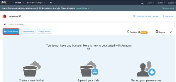

Rysunek 6. Platforma AWS. Serwis S3. Uruchomienie

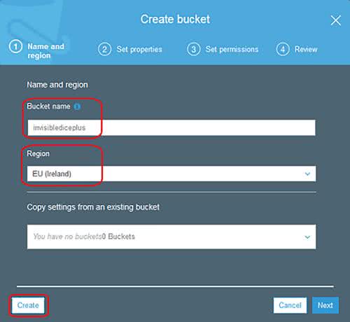

Rysunek 7. Platforma AWS. Serwis S3. Tworzenie magazynu danych

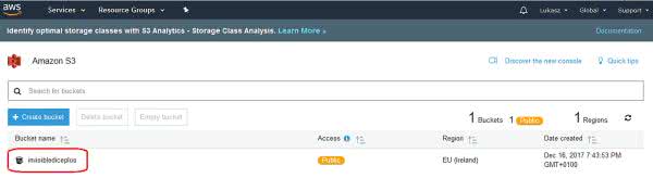

Skorzystamy z rozwiązania oferowanego przez firmę Amazon, jakim jest S3 (Simple Storage Service). W celu konfiguracji serwisu S3 logujemy się do platformy AWS (http://aws.amazon.com). Następnie uruchamiamy zakładkę Services i wybieramy S3, jak na rysunku 6. W kolejnym kroku, wybieramy utworzenia nowego magazynu danych (rysunek 7). Podajemy nazwę magazynu (invisiblediceplus) oraz region, w którym będą umieszczone dane (EU Ireland).
Rysunek 8. Platforma AWS. Serwis S3. Tworzenie magazynu danych
Rysunek 9. Platforma AWS. Serwis S3. Otwarcie magazynu danych
Po wprowadzeniu ustawień zatwierdzamy utworzenie magazynu (rysunek 8). Po utworzeniu magazynu wskazujemy jego nazwę i przechodzimy do zawartości (rysunek 9). Nowo utworzony magazyn jest pusty. Korzystając z dostępnych opcji możemy zaimportować pliki, utworzyć foldery przechowywania oraz zdefiniować prawa dostępu do zaimportowanych danych (rysunek 10).

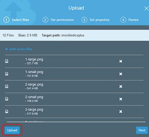

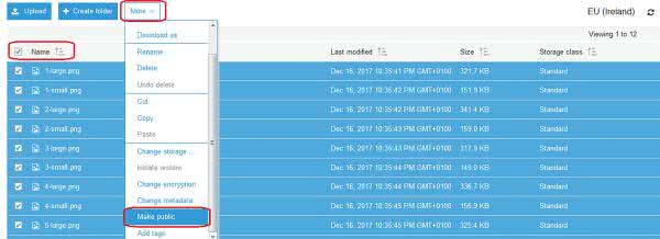

Import plików rozpoczynamy po wybraniu opcji Upload. Następnie dodajemy pliki i przyciskiem i zatwierdzamy umieszczenie plików w magazynie danych (rysunek 11). Zaimportowane pliki nie są dostępne publicznie i oprogramowanie do obsługi umiejętności asystentki Alexa nie ma praw dostępu do plików. Musimy zatem zmienić prawa dostępu do plików i udostępnić je publicznie. W tym celu zaznaczamy wszystkie zaimportowane pliki, otwieramy menu konfiguracyjne i z dostępnych opcji wybieramy Make public (rysunek 12).
Rysunek 12. Platforma AWS. Serwis S3. Zmiana praw dostępu do plików

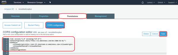

Na zakończenie konfiguracji magazynu danych ustawimy politykę dostępu CORS (Cross-origin resource sharing). W tym celu wybieramy zakładkę Permissions. Następnie uruchamiamy edytor konfiguracji CORS. Wprowadzamy ustawienia i zapisujemy konfigurację, jak na rysunku 13. Plik z ustawieniami CORS jest dostępny w folderze projektu.
Rysunek 13. Platforma AWS. Serwis S3. Konfiguracja CORS

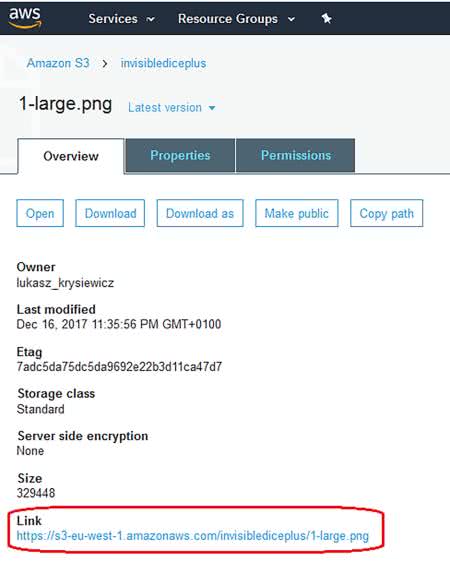

Po wgraniu i udostępnieniu plików (grafika i audio) musimy skopiować adresy URL plików. Będą one potrzebne przy tworzeniu kodu programu dla umiejętności Invisible Dice Plus. W tym celu, z magazynu danych wybieramy kolejno nazwę pliku i po uruchomieniu okna z właściwościami pliku kopiujemy jego adres URL (rysunek 14).
Rysunek 14. Platforma AWS. Serwis S3. Adres URL pliku

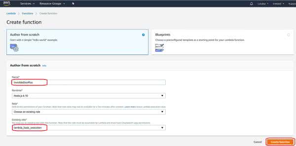

Po zakończeniukonfigurowania serwisu S3 przechodzimy do panelu zarządzania funkcjami Lambda (Services → Lambda). Następnie rozpoczynamy tworzenie nowej funkcji o nazwie InvisibleDicePlus. Procedura tworzenia funkcji Lambda jest identyczna, jak opisana w pierwszej części kursu, jednak działanie kreatora zostało zmodyfikowane. Żeby zademonstrować działanie kreatora funkcji Lambda po zmianach jeszcze raz zademonstrujemy jego użycie.
Aby rozpocząć tworzenie nowej funkcji Lambda w oknie zarządzania funkcjami wybieramy opcję Create a function. Powoduje to uruchomienie kreatora tworzenia funkcji Lambda z domyślnie zaznaczoną opcją budowy funkcji według projektu użytkownika (Author from scratch). Wprowadzamy nazwę funkcji (InvisibleDicePlus), definiujemy uprawnienia (rola lambda_basic_execution ) oraz zatwierdzamy utworzenie nowej funkcji (rysunek 15).
Rysunek 15. Platforma AWS. Funkcja Lambda. Nowa funkcja. Informacje podstawowe

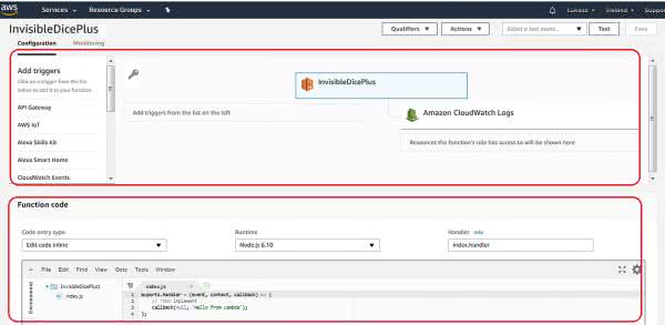

W systemie zostaje utworzona funkcja Lambda oraz jest uruchamiany panel zarządzania funkcją. W panelu zarządzania są dostępne zakładki konfiguracja oraz monitoring. Domyślnie jest uruchomiona zakładka konfiguracji funkcji. Korzystając z dostępnych opcji możemy zdefiniować wyzwalacz funkcji oraz rozpocząć pracę z kodem źródłowym (rysunek 16).
Rysunek 16. Platforma AWS.  Funkcja Lambda. Panel sterowania. Zakładka konfiguracja
Teraz przechodzimy do sekcji zarządzania kodem źródłowym funkcji i z listy rozwijalnej Code entry type wybieramy opcję Upload a .ZIP file. Następnie, dołączamy archiwum ZIP zawierające kod programu umiejętności Invisible Dice z pierwszej części kursu (rysunek 17). Po wgraniu archiwum z kodem programu funkcji Lambda przechodzimy do okna konfiguracji wyzwalacza funkcji.

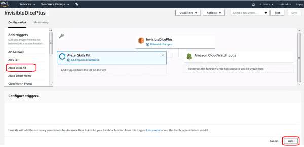

Z dostępnych opcji wybieramy serwis Alexa Skills Kit, a następnie zatwierdzamy wybór (rysunek 18).
Rysunek 18. Platforma AWS. Funkcja Lambda. Konfiguracja wyzwalacza funkcji

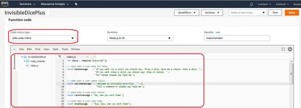

Nasza funkcja zawiera kod programu umiejętności z pierwszej części kursu. Teraz naszym zadaniem będzie zmodyfikowanie kodu źródłowego funkcji i dodanie obsługi wyświetlania obrazów oraz odtwarzania plików audio. W tym celu, ponownie uruchamiamy edytor funkcji Lambda (Services → Lambda → Functions → InvisibleDicePlus) i przechodzimy do edytora kodu źródłowego funkcji (rysunek 20).
Rysunek 20. Platforma AWS. Funkcja Lambda. Edycja kodu źródłowego funkcji
W kodzie programu podajemy adresy URL plików z grafiką oraz pliku audio. Następnie, w sekcji do obsługi intencji rzutu kostką ThrowADiceIntent wykonujemy program obsługi odtwarzania dźwięku (budowa polecenia dla mechanizmu SSML) oraz prezentację karty domowej w konfiguratorze (wywołanie funkcji emit z parametrami: tellWithCard, tytuł i opis karty, obiekt z adresem pliku graficznego – dwa adresy format „mały” i „duży”). Gotowy kod programu do obsługi umiejętności pokazano na listingu 1.

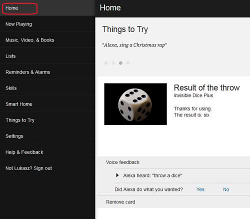

Działanie umiejętności testujemy w identyczny sposób, jak to zostało opisane w pierwszej części kursu (EP 12/2017 – rysunek 25). Dla każdej z utworzonych intencji w portalu developera (zakładka Test) wprowadzamy zdefiniowane wypowiedzi i weryfikujemy czy odpowiedź asystentki Alexa jest poprawna (interfejs głosowy użytkownika nie był zmieniany, ale modyfikowaliśmy kod programu do obsługi umiejętności, dlatego też należy przeprowadzić testy). Żeby przetestować odtwarzanie audio oraz wyświetlanie obrazów w karcie domowej konfiguratora możemy użyć urządzenia wyposażonego w asystentkę Alexa, a jeśli go nie mamy, to możemy skorzystać w symulatora Echosim (http://echosim.io).
Na potrzeby artykułu skorzystamy z symulatora Echosim oraz z konfiguratora internetowego http://alexa.amazon.com. Uruchamiamy symulator Echosim i wydajemy polecenie rzutu kostką („Alexa, Open invisible dice plus and throw a dice”). Sposób korzystania z symulatora pokazaliśmy w pierwszej części kursu (EP 12/2017 – rysunek 30). W trakcie wykonania polecenia nasza umiejętność Invisible Dice Plus nie zgłasza błędów. Jest odtwarzany plik audio z dźwiękiem rzucanej kostki, a następnie jest podawany wynik rzutu kostką. Żeby sprawdzić poprawność wyświetlania karty domowej logujemy się do konfiguratora http://alexa.amazon.com i wybieramy zakładkę Home. Wygląd karty startowej również jest poprawny (rysunek 22). Oznacza to, że wykonana przez nas umiejętność działa poprawnie i możemy przejść do jej publikacji.
Rysunek 22. Invisible Dice Plus. Konfigurator Amazon Alexa. Karta domowa umiejętności
