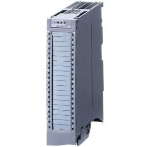

Wygląd modułu technologicznego TM Count

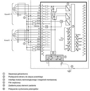

Rys. 1. Schemat blokowy połączenia modułu technologicznego z dwoma enkoderami inkrementalnymi

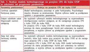

Moduł od strony sprzętowej
Tab. 1. Reakcja modułu technologicznego na przejście CPU do trybu STOP w zależności od przypisania parametrów
Na rysunku 1 przedstawiono schemat blokowy modułu technologicznego z dwoma podłączonymi enkoderami inkrementalnymi.
Do 40-stykowego złącza przedniego modułu technologicznego są doprowadzone sygnały enkodera, cyfrowe sygnały wejściowe i wyjściowe oraz zasilanie enkodera. Ponadto, napięcie zasilania, do zasilania modułu i wyjść cyfrowych, oraz generowania napięć zasilających enkodera, jest doprowadzone do 4-pinowego złącza zasilania.
Należy uziemić ekrany kabli połączeń pomiędzy enkoderem a modułem technologicznym, przez podłączenie ekranu do złącza przedniego (przez zacisk i uchwyt ekranu) i do enkodera.
W celu zasilania enkoderów i czujników podłączonych do wejść cyfrowych, moduł technologiczny dostarcza na wyjściu 24 VDC napięcie zasilania o wartości 24 VDC względem masy M. Napięcie to jest dostarczane z zacisków zasilania L+ i M, i jest ono zabezpieczone przed zwarciami i przeciążeniami.

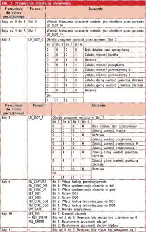

Tab. 2. Przypisania interfejsu sterowania

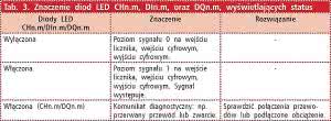

Tab. 3. Znaczenie diod LED CHn.m, DIn.m, oraz DQn.m, wyświetlających status

Reakcję modułu technologicznego na przejście CPU do trybu STOP, ustawia się dla każdego kanału za pomocą parametrów podstawowych w konfiguracji urządzenia (tabela 1).
Aby wpływać na zachowanie modułu technologicznego CPU wykorzystuje się interfejs sterowania (control interface). W tabeli 2 przedstawiono przypisanie interfejsu sterowania.
Diody LED CHn.A, CHn.B, CHn.N oraz DIn.m wskazują bieżący poziom odpowiadających sygnałów. Diody LED wyjść cyfrowych DQn.m wskazują pożądany status. Diody LED UP oraz DN wskazują logiczny kierunek zliczania. Częstotliwość migania diod LED kanałów jest ograniczona do ok. 5 Hz. Jeśli występują wyższe częstotliwości, to diody LED kanałów nie będą wskazywały bieżącego statusu i będą migać z częstotliwością 5 Hz.
