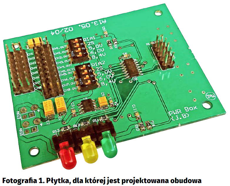

Mam do dyspozycji gotową płytkę, której projektu nie mogę wyeksportować w postaci obiektu 3D i dlatego muszę ją samodzielnie zwymiarować i naszkicować zanim przystąpię do zaprojektowania obudowy. Wygląd płytki, dla której będzie projektowana obudowa pokazano na fotografii 1. Płytka ma kształt prostokątny. Jej wymiary to 74,4 mm×60,0 mm. W każdym rogu płytki w odległości 5 mm od krawędzi umieszczono 4 otwory dla śrub mocujących M3. Oprócz tego płytka ma 3 diody LED sygnalizujące jej status, przełączniki DIP switch oraz złącza szpilkowe, które powinny być łatwo dostępne. Obok diod LED znajdują się punkty przeznaczone dla dołączenia zasilania – one również muszą mieć możliwość łatwego dołączenia kabli. Pod spodem są zamontowane dwa układy scalone stabilizatorów w obudowach SMD. Trzeba o nich pamiętać, ponieważ w pewnym stopniu determinują one wysokość słupków, na których będzie zamontowana płytka. W sumie, z uwzględnieniem wysokości złączy szpilkowych całkowita wysokość płytki wynosi 15 mm.
Oprócz „suchych” faktów warto też poczynić pewne założenia mające wpływ na ostateczny wygląd i funkcjonalność obudowy. Płytka to rodzaj menedżera zasilania, który będzie eksploatowany wewnątrz innej, większej obudowy. Z tego powodu nie jest narażona ani na naprężenia mechaniczne, ani na warunki atmosferyczne. Nie będzie też mocno podgrzewana i dlatego możemy ją wykonać z PLA, które robi się miękkie w temperaturze około 60-70°C.Płytka będzie mocowana za pomocą 4 wkrętów, a pomiędzy jej krawędziami i ścianami obudowy nie będzie luzu. Obudowa będzie mocowana za pomocą taśmy 2-stronnej, więc nie wymaga wykonania żadnych uchwytów przeznaczonych do jej przykręcenia. Pokrywa obudowy będzie pasowała „na wcisk” i będzie na stałe przyklejona do części dolnej.

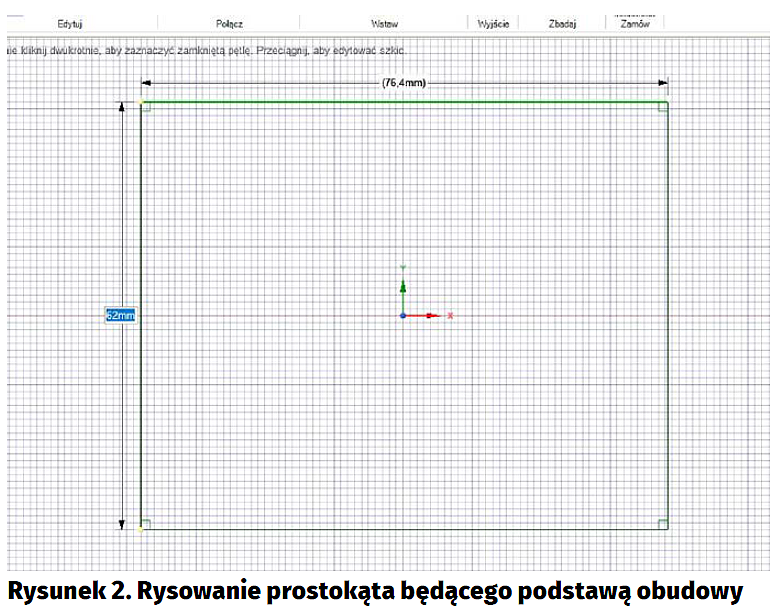

Projekt obudowy rozpoczniemy od narysowania prostokąta będącego podstawą (dnem) obudowy. Jeśli ścianki obudowy będą miały grubość 0,9 mm i zapewnimy niewielki luz pomiędzy ścianką a płytką, na przykład 0,1 mm, to do wymiarów płytki musimy dodać po 1 milimetrze z każdej strony i ostatecznie prostokąt powinien mieć wymiary 76,4 mm×62,0 mm. Przez jedną ze ścianek bocznych będą wystawały 3 diody LED służące do sygnalizowania statusu urządzenia.
Z praktyki wiem, że luz rzędu 0,1 mm to bardzo mało i może być zniwelowany przez płynięcie PLA. Przykładowo, jeśli chcemy, aby otwór miał średnicę 3 mm, to na rysunku przeznaczonym dla drukarki 3D powinien on mieć wymiar rzędu 3,1…3,2 mm, bo inaczej śruba M3 nie zmieści się w nim i będziemy zmuszeni do użycia wiertła. Podobnie z luzem dla płytki drukowanej. Jeśli chcemy, aby płytka pasowała „na wcisk”, to 0,1 mm z każdej strony to naprawdę minimum. W praktyce, po wydrukowaniu obudowy, płytka będzie pasowała dość ciasno, co może utrudnić jej wyjmowanie. Jeśli potrzebujemy częstego dostępu do komponentów zamontowanych na płytce, to zaplanujmy wymiary wewnętrzne obudowy o co najmniej 1 mm większe od płytki. Wróćmy jednak do naszego projektu.

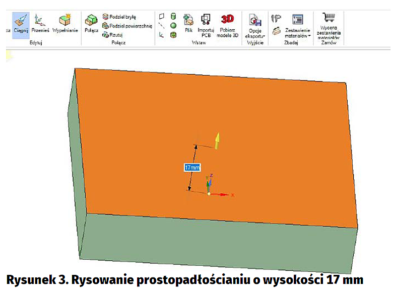

Uruchamiamy Design Spark Mechanical. Z menu programu wybieramy „Plik” ’ „Nowy” ’ „Projekt”. Dla wygodny, wybieramy „Widok Planu” a po nim „Tryb Szkicu” (K). Z menu paska wybieramy narzędzie służące do rysowania prostokątów i tworzymy prostokąt pokazany na rysunku 2. Jego wymiary można wpisać ręcznie po kliknięciu na odpowiednie pole. Następnie wybieramy narzędzie „Ciągnij” i metodą opisaną w poprzednim artykule rysujemy prostopadłościan o wysokości na przykład 17 mm, jak na rysunku 3.
Obudowę można narysować na co najmniej dwa sposoby: można narysować prostopadłościan, w którym następnie zostaną wykonane odpowiednie zagłębienia lub otwory albo można po prostu układać bryłę na bryle dodając kolejno podstawę, słupki dla śrub, ścianki i inne obiekty. W tym przykładzie posłużyłem się pierwszym sposobem.

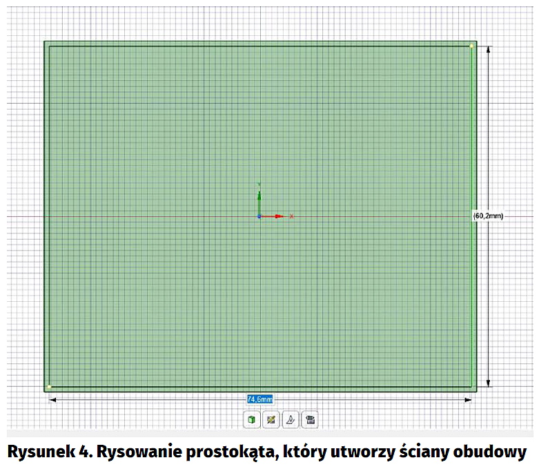

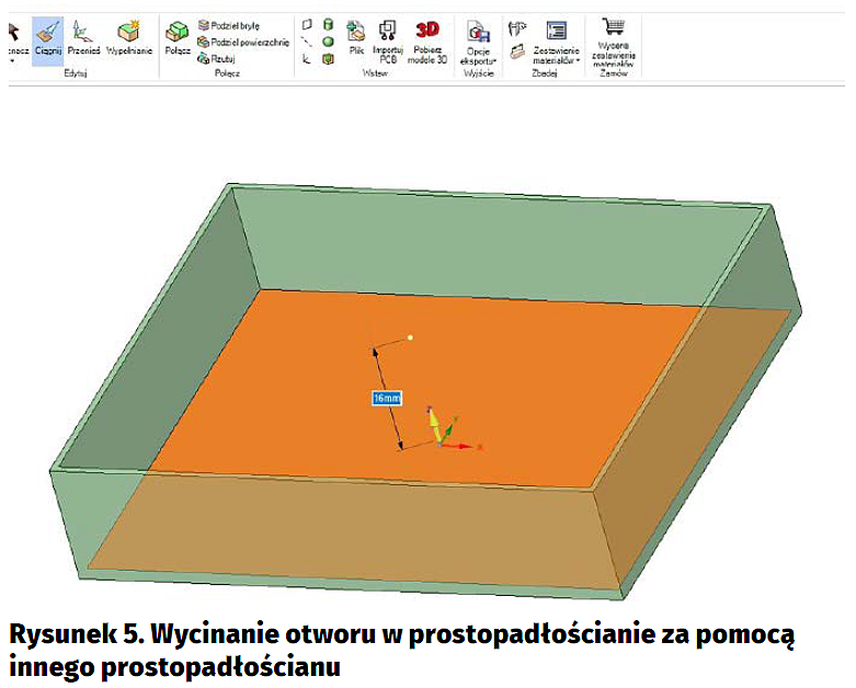

Wróćmy do naszego prostopadłościanu. Ścianki obudowy mają mieć grubość 0,9 mm, a jak pamiętamy nasza podstawa jest większa o grubość ścianek (0,9 mm) plus wolna przestrzeń (0,1 mm) od wymiarów płytki drukowanej. Aby „wybrać” przestrzeń dla płytki również posłużymy się narzędziem „Ciągnij”. Zaznaczamy górną powierzchnię prostopadłościanu i ponownie wybieramy „Widok Planu” ’ „Tryb Szkicu”. Teraz rysujemy prostokąt o wymiarach o 0,1 mm większych z każdej strony płytki (rysunek 4). Wybieramy narzędzie „Ciągnij”, wskazujemy narysowany prostokąt i „ciągniemy” go w stronę wnętrza prostopadłościanu na głębokość 16 mm, jak pokazano na rysunku 5. Jak łatwo zauważyć, płaski obiekt „ciągnięty” do wnętrza figury wybiera z niej materiał, natomiast „ciągnięty” w stronę pustej przestrzeni dodaje materiał i tworzy figurę przestrzenną. W ten nieskomplikowany sposób, zależnie od kierunku ciągnięcia, możemy na przykład albo utworzyć walec, albo wykonać otwór w kształcie walca w bryle geometrycznej.

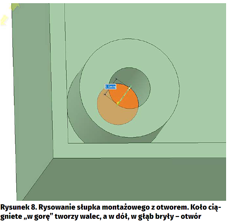

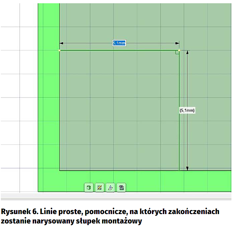

Teraz dodajmy słupki przeznaczone dla śrub mocujących płytkę. Grubość obudowy układu zamontowanego pod płytką drukowaną to około 5 mm, więc wykonajmy słupki o wysokości 6 mm, co zapewni odpowiedni odstęp pomiędzy komponentami a dnem obudowy. Wybieramy narzędzie „Zaznacz” i klikamy na płaszczyznę leżącą bezpośrednio pod płytką drukowaną, leżącą wewnątrz prostopadłościanu, na której będą leżały słupki. Klikamy na „Widok Planu” i „Tryb Szkicu”, a następnie rysujemy słupki montażowe. Jak pamiętamy, dystans pomiędzy krawędzią płytki a ścianką to 0,1 mm, natomiast otwory są oddalone o 5 mm od każdej krawędzi płytki i dlatego środek słupka montażowego (otwór na śrubę) musi znaleźć się w odległości 5,1 mm od każdej ze ścianek. Dla poprawnego rozmieszczenia otworów warto narysować proste pomocnicze o długości 5,1 mm korzystając z narzędzia do rysowania linii (rysunek 6). Te proste później usuniemy, aby nie psuły nam rysunku dzieląc go na dodatkowe płaszczyzny. Na styku końców prostych pomocniczych rysujemy koło o średnicy 6 mm, który wyciągamy w walec o wysokości 6 mm (rysunek 7). Będzie on pełnił rolę słupka montażowego dla płytki urządzenia. W walcach (słupkach) warto narysować otwory, które zostaną wykonane przez drukarkę i dzięki temu nie będzie wymagane ich wiercenie. Otwory są przeznaczone dla wkrętów M3, więc powinny mieć średnicę 2,5…2,8 mm. Walec i otwór wykonujemy za pomocą narzędzia do rysowania okręgu oraz „Ciągnij” raz w górę (tworząc słupek montażowy), a raz w głąb walca (wykonując otwór w słupku). Efekt pokazano na rysunku 8. Czynności powtarzamy we wszystkich rogach obudowy. Na tym etapie nasz projekt obudowy będzie wyglądał, jak na rysunku 9. Sporo się nad nim napracowaliśmy, więc jeśli nie zrobiliśmy tego wcześniej, to teraz na pewno warto zapamiętać go na dysku – naciskamy Ctrl+S i nadajemy mu nazwę, np. „Obudowa testowa”.
