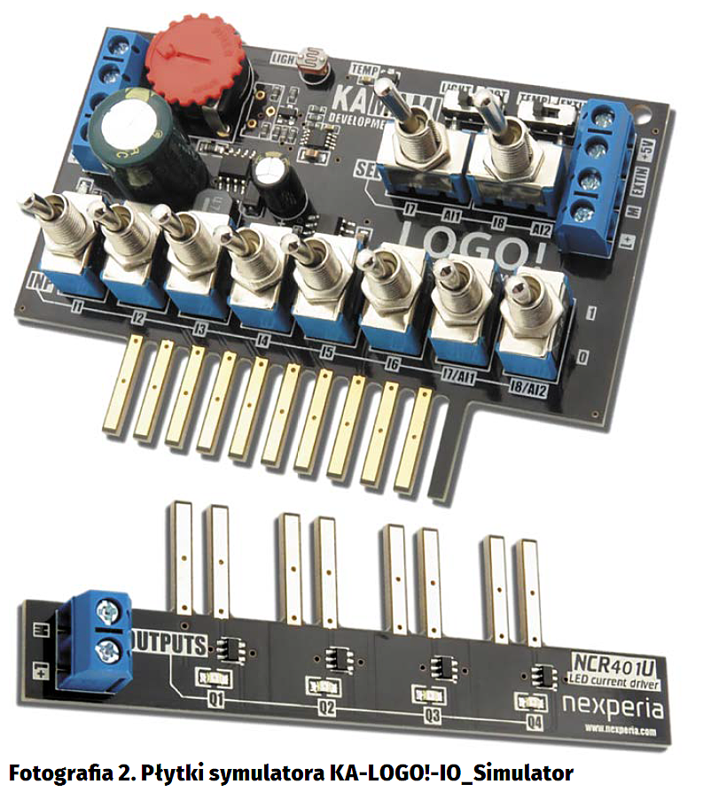

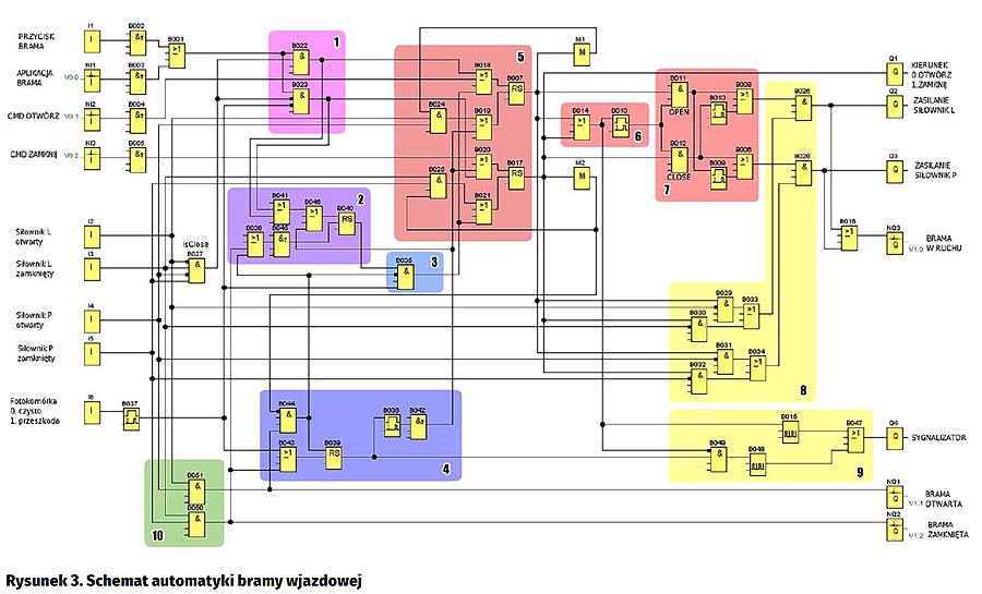

Podczas testów całe otoczenie LOGO! zastąpimy symulatorem KA-LOGO!-IO-Simulator (fotografia 2), który umożliwia wygodne zadawanie stanów wejść (także napięć na wejściach analogowych) oraz monitorowanie stanów wyjść. Na rysunku 3 został przedstawiony program obsługi bramy wjazdowej. Po lewej stronie schematu zostały rozmieszczone wszystkie zaciski dla sygnałów wejściowych natomiast, po prawej stronie wszystkie zaciski dla sygnałów wyjściowych.
Do sterowania ruchem zostały przewidziane wejścia I1, NI1, NI2 oraz NI3. Z opisu wejść wiemy, że I1 to wejście fizyczne znajdujące się na CPU – użyjemy go do sterowania z przycisku fizycznego – natomiast, wejścia oznaczone literą N to wirtualne wejścia sieciowe, których użyjemy w przyszłości do sterowania z innych modułów. Wejścia I1 oraz NI1 pełnią identyczną funkcję i służą do sterowania bramą, czyli zamykania i otwierania. Wejścia NI2 oraz NI3 posłużą nam do wymuszania konkretnego polecenia dla bramy. Możemy do tego celu użyć innej jednostki LOGO! 8 pracującej w tej samej sieci, która użyje wirtualnych wejść naszego CPU sterującego bramą. Wejścia I2,I3 służą do podłączenia styków krańcówek siłownika lewego skrzydła. Analogicznie, wejścia I4,I5 służą do podłączenia styków krańcówek prawego siłownika. Wejście I6 posłuży nam do dołączenia sygnału z fotokomórki. W tym przypadku fotokomórka musi stanem wysokim(podaniem napięcia na wejście I6) sygnalizować przeszkodę, czyli przesłonięcie wiązki światła.
Wyjścia Q1,Q2 i Q3 służą do sterowania pracą dwóch siłowników. Wyjście Q1 odpowiada za ustalenie kierunku ruchu. W typowym wypadku można to zadanie zrealizować na przekaźnikach zmieniających polaryzację podłączonych silników. W bardziej zaawansowanej wersji można zastosować mostki półprzewodnikowe do sterowania silnikami. Wyjścia Q2 i Q3 odpowiadają za podanie zasilania odpowiednio dla lewego i prawego siłownika. Zasilanie sygnalizatora optycznego włączane jest z wyjścia Q4. Dodatkowo zaprojektowane są wyjścia wirtualne. NQ1 sygnalizuje pełne otwarcie bramy, NQ2 sygnalizuje pełne zamknięcie bramy, NQ3 sygnalizuje, iż aktualnie przynajmniej jedno skrzydło bramy jest w ruchu. Poznajmy zatem funkcje, które pełnią kolejne bloki w przedstawionym rozwiązaniu:
Blok 1 po otrzymaniu impulsu z B001 i bazując na informacji od B027 oraz fotokomórki, podejmuje decyzję o tym, otwarciu lub zamknięciu bramy. Podjęta decyzja jest wysyłana do bloku 5 gdzie następuje przygotowanie rozkazu do realizacji, a także do bloku 2, który jest pamięcią przyjętych poleceń do realizacji.
Blok 2 zawiera pamięć przechowująca informację o tym, że zostało wydane polecenie do realizacji. Jest kasowana po zakończeniu realizacji polecenia.
Blok 3 stanowi układ bezpieczeństwa, wymuszający otwarcie bramy jeśli była w trakcie zamykania i nadszedł sygnał z fotokomórki o pojawieniu się przeszkody.
Blok 4 to układ czasowy służący do automatycznego zamykania w pełni otwartej bramy.
Blok 5 odpowiada za przygotowanie rozkazu do realizacji.
Blok 6 to układ opóźniający start ruchu bramy, aby dać czas sygnalizatorowi optycznemu na poinformowanie osób w otoczeniu bramy.
Blok 7 jest układem realizującym prawidłową sekwencję ruchu skrzydeł bramy w odpowiedzi na przygotowane sygnały z bloku 5.
Blok 8 stanowi układ zatrzymujący właściwy siłownik na podstawie informacji o kierunku ruchu oraz sygnałów z krańcówek.
Blok 9 zawiera obwody czasowe sygnalizatora świetlnego generujące różne sekwencje błysków zależnie od aktualnego stanu układu automatyki. Częste błyski generuje podczas ruchu siłowników. Rzadkie błyski generuje podczas odliczania czasu do automatycznego zamknięcia.
Blok 10 jest układem przygotowującym informacje o pełnym otwarciu i pełnym zamknięciu bramy.
W zaprezentowanym rozwiązaniu zostało zaimplementowanych 5 bloków czasowych oraz 2 bloki generatora. Blok B037(Delay-ON) pełni rolę filtru impulsów z fotokomórki. Czas opóźnienia należy tak dobrać, aby chwilowe przesłonięcie bariery nie uruchamiało otwierania bramy. Dzięki temu unikniemy np. sytuacji, gdy jesienny liść powstrzymuje zamykanie. Proponowana wartość czasu opóźnienia to, około 0,2 do 0,3 sekundy.
Blok B038 odpowiada za opóźnienie automatycznego zamknięcia bramy. Można ustawić np. 10 sekund. Blok B013 odpowiada za czas, jaki upłynie od wydania polecenia do chwili uruchomienia pierwszego siłownika. W tym czasie sygnalizator optyczny będzie migał, informując osoby w otoczeniu o tym, że za chwilę rozpocznie się ruch bramy. Blok B009 i B010 odpowiadają za prawidłowe opóźnienia odpowiednio podczas otwierania i zamykania bramy. Ustawienie obu wartości na taki sam czas, około 5 sekund, będzie w wielu przypadkach wystarczające. Niemniej należy te czasy ustawić odpowiednio do potrzeb. Za pracę sygnalizatora świetlnego są odpowiedzialne dwa generatory. B015 umożliwia ustawienie wzoru błysków podczas ruchu skrzydeł bramy natomiast, B049 umożliwia ustawienie wzoru błysków, które są emitowane podczas odliczania czasu do automatycznego zamknięcia bramy.
