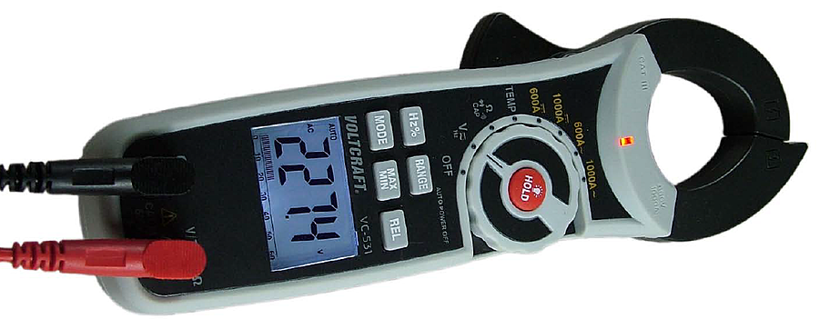

Pomiary prądu o dużym natężeniu są wykonywane niemal wyłącznie z użyciem amperomierzy cęgowych. Ich użytkownicy muszą jednak często mierzyć również inne wielkości elektryczne. Dostrzegając tę potrzebę producenci sprzętu pomiarowego wprowadzili do oferty mierniki uniwersalne z cęgowym pomiarem prądu.
Mierniki uniwersalne z cęgowym pomiarem prądu znalazły się w ofertach większości liczących się producentów aparatury pomiarowej. W artykule opisano miernik Voltcraft VC-531 spełniający wymagania CAT III do 600 V i niższych:
  • CAT II 600 V dla pomiarów DC,
  • CAT II 600 V dla pomiarów AC.

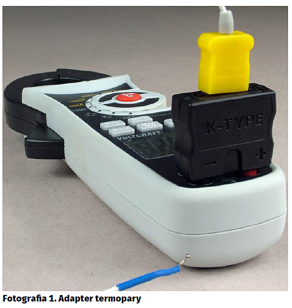

Tym miernikiem można mierzyć prąd stały i zmienny do 1000 A, ale zaimplementowano w nim również funkcje pomiarowe typowe dla multimetrów. Dlatego konieczne było wyposażenie miernika obrotowy przełącznik zakresów, przyciski mechaniczne wyboru trybów pracy i opcji pomiarowych, wyświetlacz i gniazda pomiarowe. Na wyposażeniu miernika znajdują się kable pomiarowe i termopara typu K wykorzystywana do pomiaru temperatury. Kabel sondy jest zakończony typowym wtykiem z płaskimi bolcami, ale z uwagi na ograniczoną ilość miejsca w obudowie miernika zastosowano adapter (fotografia 1) umożliwiający dołączanie sondy do standardowych gniazd pomiarowych o rozstawie 20 mm. Wyniki pomiarów są wyświetlane na wyświetlaczu zliczającym do 6000. Jego stan jest odświeżany ok. 2 razy na sekundę. Tryby pracy są wybierane przełącznikiem obrotowym. Dla większości pomiarów domyślnie jest włączany automatyczny dobór zakresu. Nie dotyczy to pomiarów prądu, dla których zarezerwowano cztery zakresy wybierane przełącznikiem: 600 A DC, 1000 A DC, 600 A AC i 1000 A AC.

Pomiar temperatury. Termopara znajdująca się na wyposażeniu miernika pozwala na pomiar temperatury w zakresie –40…+250°C. Czas ustalania się wyniku jest nie krótszy niż 30 sekund, ale zależy w pewnym stopniu od konfiguracji stanowiska pomiarowego. Określona w dokumentacji dokładność w całym zakresie jest równa ±(3%+30) przy rozdzielczości 0,1°C.

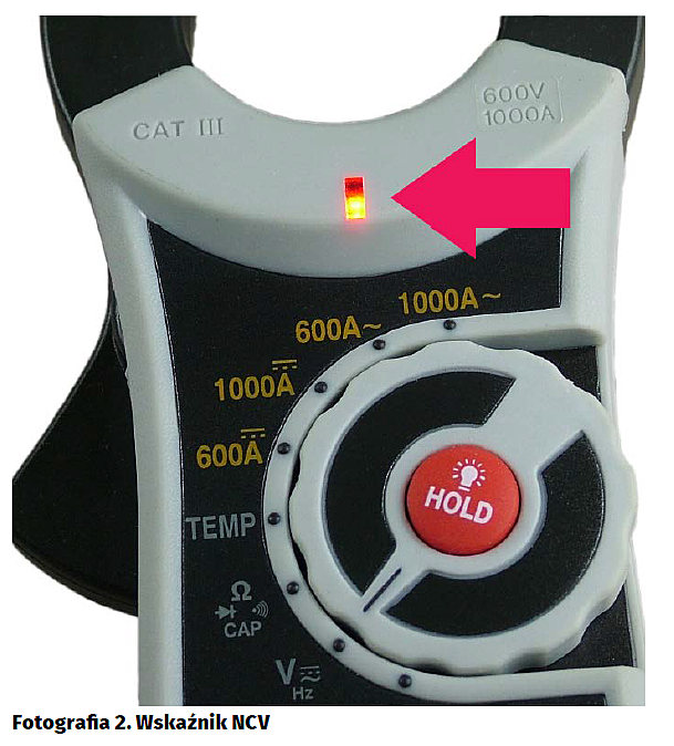

W mierniku Voltcraft VC-531, jak i innym o podobnym przeznaczeniu często spotykana jest funkcja NCV (Non Contact Voltage Detection). Umożliwia ona bezkontaktową detekcję przewodów pod napięciem. Jeśli czujnik znajdujący się w cęgach znajdzie się w pobliżu przewodów pod napięciem zapala się czerwona lampka zamontowana w górnej części obudowy (fotografia 2). Trudno jednak polecić tę funkcję jako lokalizator przewodów, gdyż z powodu dość dużej czułości sygnalizowane są często fałszywe wskazania wynikające na przykład z wyładowań elektrostatycznych.
