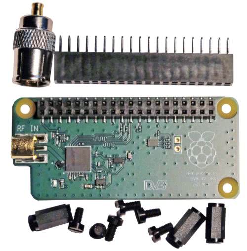

Tuner DVB TV mHAT jest wykonany w standardzie mechanicznym zgodnym z PI Zero, dzięki czemu pasuje do wszystkich płytek Raspberry Pi mających złącze HAT40. W zestawie oprócz tunera otrzymujemy przejściówkę antenową, przelotowe złącze IDC40, zestaw tulejek dystansowych oraz śrubki umożliwiające montaż rozszerzenia. Wygląd zestawu pokazano na fotografii 1.

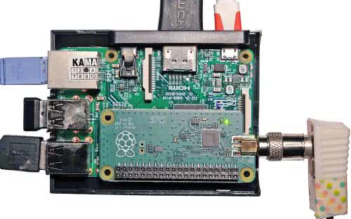

W wypadku Raspberry Pi 2 i 3 montaż mechaniczny wymaga zastosowania dwóch tulejek dystansowych oraz złącza przelotowego IDC40, które wcześniej należy założyć na listwę kołkową w Pi. Montaż zapewnia podstawową stabilność mechaniczną, gdyż obciążenie dosyć ciężką wtyczką i kablem antenowym powoduje znaczne uginanie się całości – ciekawe jak długo wytrzyma złącze antenowe? Warto więc jakoś odciążyć ten element mocując kabel we własnym zakresie. Jeżeli chcemy korzystać z większej liczby HAT-ów, to DVB TV musi być ostatnim na stosie, gdyż nie ma możliwości przedłużenia zastosowanego w nim złącza. Stosując Pi Zero można zastosować identyczny montaż, jednak jeśli zależy nam na niewielkich wymiarach całości, to warto zamiast fabrycznych zastosować niższe tulejki, o wysokości 2,5…3 mm. Złącze ma przy nich zapewniony pewny kontakt, a całość jest o kilka milimetrów niższa. W obu wypadkach nie występuje kolizja ze złączami PI i można z nich korzystać w pełnym zakresie.
Niestety, jak zwykle brakuje dokumentacji technicznej do modułu. Zgodnie z deklaracją producenta, jako tuner DVBT pracuje układ CXD2880 Sony, umożliwiający odbiór DVBT (odstęp kanałowy 5/6/7/8 MHz), DVBT2 (1,7/5/6/7/8 MHz) oraz pasma VHF3, UHF4, UHF5. Z pobieżnych oględzin płytki wynika, że CXD2880 korzysta z interfejsu SPI0. Na płytce zamontowana też pamięć z interfejsem I2C, dołączoną do magistrali konfiguracyjnej I2C. Pozostałe GPIO wyglądają na niepołączone, więc prawdopodobnie można z nich korzystać, ale autor nie ma takiej pewności. To niefrasobliwe podejście producenta może być powodem, że „coś” się uszkodzi, jednak jak widać, nie jest to specjalne zmartwienie fundacji Pi...
Po montażu zestawu (fotografia 2) z pominięciem dostosowania obudowy, można przejść do instalowania oprogramowania. Aby nie było problemów, na kartę SD wgrano nowy obraz 2018-10-09-raspbian-stretch.img. Dalsze kroki wykonano zgodnie z instrukcją „Getting-started-with-the-Raspberry-Pi-TV-HAT.pdf”. Trzeba przyznać, że instalowanie oprogramowania przebiegło bez problemów. Samo zainstalowanie programu Tvheadend sprowadza się do wydania dwóch komend:

Fotografia 2. Zestaw przygotowany do konfiguracji

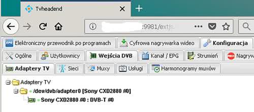

Następnie, należy przejść do przeglądarki http://localhost:9981 i skonfigurować tuner (można to zrobić też zdalnie z innego komputera). Podążając za kreatorem ustalamy język, użytkownika i hasła dostępu. W zakładce Network Settings powinien pojawić się wpis Tuner: Sony CDX2880 #0: DVB-T #0, jak pokazano na rysunku 3.

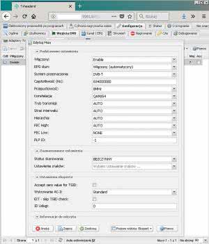

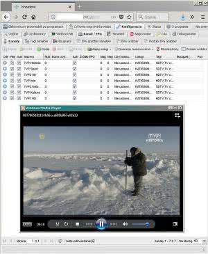

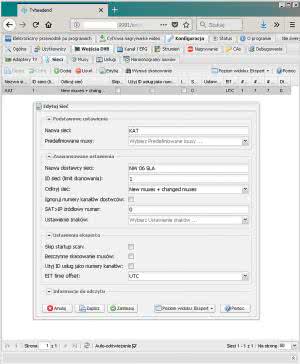

Po wyborze typu sieci DVB-T Network i zeskanowaniu (co zajmuje dłuższą chwilę) dostajemy listę MUXów wraz z dostępnymi programami. Po wybraniu interesujących programów należy je zmapować, od tego czasu będą dostępne do oglądania i streamingu (rysunek 4). Problem pojawia się, gdy w oprogramowaniu niedostępna jest informacja o naszym regionie, np.: tak jak w przypadku Górnego Śląska i RTCN Kosztowy. Konfiguracja musi odbyć się ręcznie, w tym celu w zakładce DVB Inputs dla naszego tunera należy dodać sieć (rysunek 5) i skonfigurować MUX (rysunek 6).

Rysunek 5. Konfiguracja nowej sieci
Po ponownym skanowaniu, powinny zostać wyświetlone dostępne usługi. Pomimo wielu prób, zarówno z ustawieniami ręcznymi, jak i automatycznymi, nie udało się odebrać pozostałych MUX-ów (EmiTel), które bezproblemowo odbiera leciwy telewizor oraz tuner USB na RTL2832, wpięty do tego samego gniazda (z siłą sygnału 100% i bez błędów). Powód takiego zachowania pozostaje nieznany. Czyżby jednak czułość tunera była gorsza lub zaburzenia generowane przez Pi uniemożliwiały odbiór, albo oprogramowanie ignorowało MUX nadawcy? Pozostaje poczekać do następnej wersji oprogramowania, bo do jakości sygnału dla tunera nie można mieć uwag.

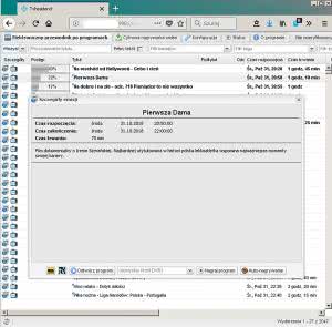

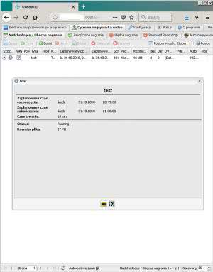

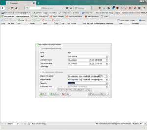

Oprogramowanie Tvheadend ma wszystkie znane z odbiorników DVBT funkcje, takie jak EPG (rysunek 7), możliwość nagrywania programów o zaprogramowanej godzinie (rysunek 8 i 9). Działają one bez problemów i są w porównaniu z odbiornikiem TV dużo wygodniejsze w obsłudze. W wypadku częstego korzystania z PVR, warto zadbać o wyposażenie w kartę SD o odpowiednio dużej pojemności, aby nie zabrakło wolnego miejsca przed zakończeniem nagrania.
Rysunek 8. Konfigurowanie PVR
