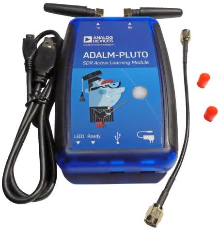

Rysunek 1. ADALM-PLUTO (za notą Analog Devices)
Dla zapoznania się z technologią SDR firma Analog Devices przygotowała zestaw uruchomieniowy ADALM-PLUTO. W skład zestawu wchodzi odbiornik-nadajnik SDR, anteny, kabel USB oraz mostek SMA, czyli wszystko, co konieczne od strony sprzętowej, aby rozpocząć praktyczną przygodę z SDR. Wygląd zestawu pokazano na rysunku 1, a jego schemat blokowy na rysunku 2.

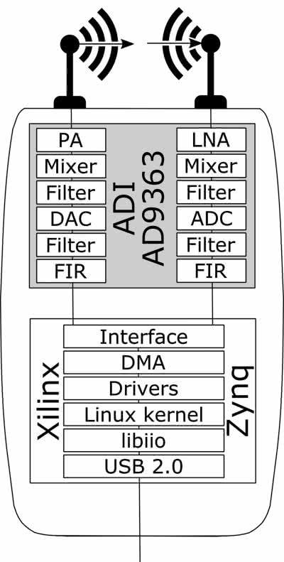

Rysunek 2. Struktura wewnętrzna
Sercem ADALM-PLUTO jest scalony transceiver AD9363. W zestawie umożliwia on realizację transmisji full-duplex (TX+RX), pracując w zakresie 325…3,8 GHz przy szerokości pasma do 20 MHz i z częstotliwością próbkowania do 61,44 MSa/s. Zastosowane anteny JCG401 optymalizowane są do pracy w paśmie 824…894 MHz i 1710…2170 MHz, ale radzą sobie w znacznie szerszym zakresie. Za konfigurację AD9363 i komunikację z użytkownikiem odpowiada układ SoC Xilinx XC7Z010 zawierający układ FPGA oraz rdzeń ARM pracujący pod kontrolą systemu Linux. Katalogowo zestaw kosztuje 149 USD, co jest ceną bardzo przystępną, o czym świadczy bardzo szybka wyprzedaż pierwszej partii Pluto.

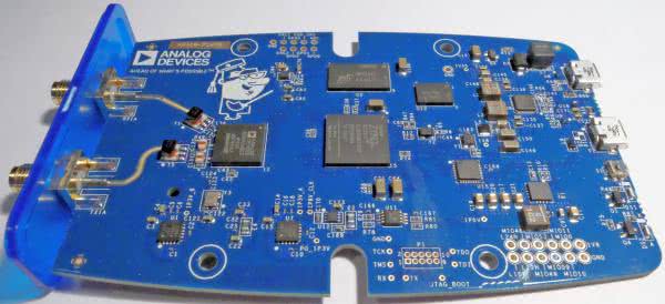

Wygląd płytki drukowanej zestawu pokazano na rysunku 3. Zastosowane układy i wymagania odnośnie do w.cz. wymuszają zastosowanie wielowarstwowego obwodu drukowanego – tym razem dla rozpoczęcia pracy z SDR zakup zestawu jest praktycznie koniecznością. „Gospodarcza” metoda raczej nie wchodzi w rachubę, a opracowanie własnego rozwiązania jest opłacalne tylko w wypadku produkcji większej liczby płytek. Takie są nieodwracalne koszty postępu technicznego...

Rysunek 3. Wygląd płytki drukowanej ADALM-PLUTO

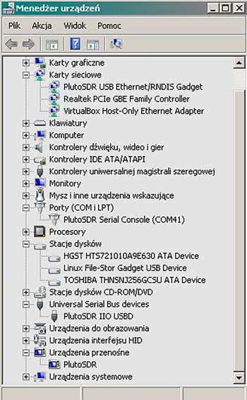

Moduł został przetestowany pod Windows, przy wykorzystaniu oprogramowania IIO-Oscilloscope i SDRSharp. Przed podłączeniem do PC konieczna jest instalacja driverów PlutoSDR-M2k-USB-Drivers.exe. Prawidłowo zainstalowany ADALM-PLUTO występuje w Menedżerze Urządzeń (rysunek 4) jako kilka urządzeń, m.in.:
  • PlutoSDR USB Ethernet – wirtualny port ethernetowy.
  • PlutoSDR Seria Console – port szeregowy dla konsoli komunikacyjnej.
  • Linux File Storage Gadget USB Device – dysk USB, m.in. wykorzystywany do aktualizacji oprogramowania PLUTO.

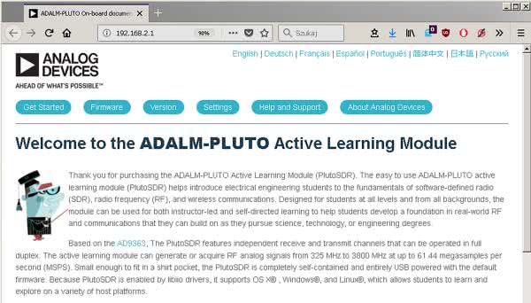

Rysunek 5. Strona informacyjna PLUTO

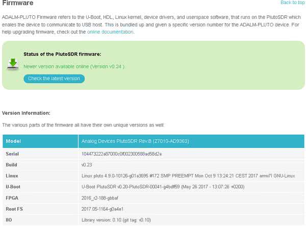

Po zainstalowaniu driverów i podłączeniu zestawu można przejść do testowania. W dowolnej przeglądarce www wpisujemy adres IP modułu 192.168.2.1 (adres można zweryfikować w pliku info.html na dysku PlutoSDR widocznym w menedżerze plików systemu Windows), powinna zostać wyświetlona strona informacyjna PLUTO pokazana na rysunku 5, na której w sekcji firmware (rysunek 6) możemy sprawdzić wersję oprogramowania.
Rysunek 6. Strona aktualizacji programowania
Jeżeli jest dostępna nowa wersja, należy ją pobrać na dysk. Podczas testów najnowsza wersja miała oznaczenie plutosdr-fw-v0.24.zip. Następnie należy wypakować i skopiować plik pluto.frm do głównego katalogu na dysku PlutoSDR oraz bezpiecznie odłączyć urządzenie USB PlutoSDR, co rozpoczyna proces aktualizacji sygnalizowany szybkim miganiem diody LED1 w module. Należy cierpliwie odczekać (ok. 5 minut) na zakończenie aktualizacji, pod żadnym pozorem nie wyłączając zasilania i nie odłączając kabla USB. Po zakończeniu aktualizacji Pluto zostanie ponownie zainstalowane w systemie. Teraz można je odłączyć i ponownie dołączyć do złącza USB. Poprawność aktualizacji sprawdzamy w przeglądarce pod adresem http://192.168.2.1/#firmware, status oprogramowania powinien zmienić się na aktualny v0.24.

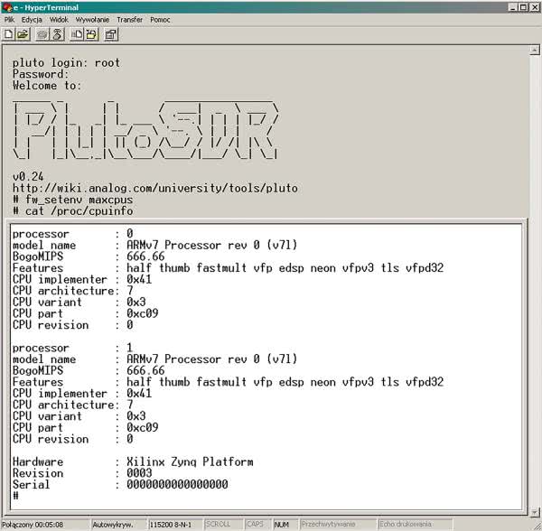

Rysunek 7. Konsola ADALM-PLUTO

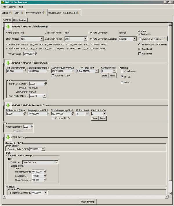

Używając dowolnego terminalu (115200,8,n,1), możemy sprawdzić działanie konsoli (user: root/ Password: analog) i poleceniem fw_setenv maxcpus załączyć oba rdzenie procesora w SoC (rysunek 7). Jeżeli wszystko przebiegło pomyślnie, dla szybkiego sprawdzenia Pluto warto zainstalować i uruchomić oprogramowanie IIO Oscilloscope (https://goo.gl/1qqxFN). W zakładce konfiguracji FMComms2/3/4 mamy możliwość konfiguracji części radiowej PLUTO. Dla przykładu skonfigurowano odbiornik na pasmo nieco pod zakresem ISM, z częstotliwością środkową 433 MHz, a nadajnik na generowanie sygnału 0,5 MHz (rysunek 8).

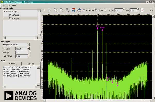

Efekt konfiguracji można podglądnąć na ekranie oscyloskopu pracującego w trybie analizatora widma (rysunek 9). Oprócz nośnej 433 MHz i prążka 433,5 MHz jest widoczny efekt jednoczesnego z pomiarem działania pilota do bramy garażowej.

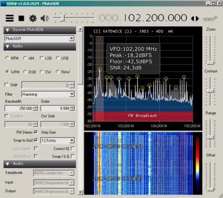

Ciekawą alternatywą szczególnie dla osób zainteresowanych nasłuchem przy wykorzystaniu ADALM-PLUTO jest oprogramowanie SDR# przekształcające zestaw w odbiornik szerokopasmowy (skaner). Po pobraniu ze strony https://airspy.com/ aktualnej wersji Windows SDR Software Package, zainstalowaniu driverów dla Pluto sdrsharp-plutosdr-0.4.1 oraz bibliotek libiio-0.11.gcb2f40f-Windows możliwy jest nasłuch i demodulacja sygnałów z szerokiego pasma częstotliwości. Program obsługuje pluginy, dzięki którym można rozszerzać jego możliwości, np.: dekodowanie FM Stereo, DAB, DVBT, odbiór telewizji analogowej itp. Przy wykorzystaniu skanera warto pokusić się o pewną nieautoryzowaną modyfikację ADALM-PLUTO, dzięki której zostanie poszerzone pasmo odbieranych częstotliwości do zakresu 70 MHz – 6 GHz. W tym celu ponownie uruchamiamy terminal znakowy i po zalogowaniu do konsoli zmieniamy konfigurację:

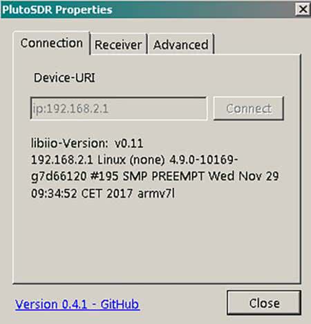

Rysunek 10. Konfiguracja połączenia PlutoSDR
Po uruchomieniu SDR# i wyborze urządzenia PlutoSDR konieczna jest konfiguracja połączenia według rysunku 10. Przykład nasłuchu stacji FM wraz z dekodowaniem stereo i odbiorem informacji RDS pokazano na rysunku 11.
Rysunek 11. Odbiór stacji FM w SDR#
