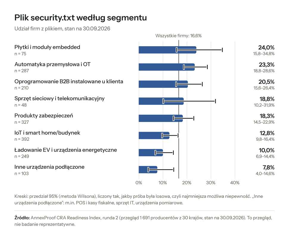

Producent płytek, modułów komunikacyjnych czy SoM-ów jest dostawcą komponentu dla innych producentów. Jeśli integrator znajdzie podatność w module, w BSP albo w stosie sieciowym, CRA nakazuje mu zgłosić ją producentowi komponentu (art. 13 ust. 6). Musi więc wiedzieć, dokąd napisać. W tym segmencie plik security.txt ma prawie co czwarta firma (18 z 75). To najlepszy wynik w przeglądzie, ale wciąż trzy firmy na cztery nie podają tej informacji w standardowym miejscu.
Segment IoT i smart home/budynek jest w próbie największy (392 firmy). Plik ma w nim 50 firm, czyli mniej więcej co ósma. To urządzenia pracujące u klientów latami, więc błąd w firmware może wyjść na jaw długo po sprzedaży.
Przedziały 95% (15,8…34,8% dla embedded, 9,8…16,4% dla IoT) nakładają się nieznacznie, a grupa embedded jest mała, więc różnicę traktujemy jako wyraźny sygnał, nie dokładny pomiar. Przegląd nie wyjaśnia, skąd się bierze.

Tuż za embedded jest automatyka przemysłowa i OT (23,3%, 67 z 287). Poniżej średniej dla całej próby (16,6%) wypadają IoT (12,8%), ładowanie EV i urządzenia energetyczne (10,0%) oraz inne urządzenia podłączone (7,8%). Sprzęt sieciowy i telekomunikacyjny ma 18,8% (9 z 48), ale przy tak małej grupie przedział jest szeroki (10,2…31,9%) i wynik nie odróżnia się wyraźnie od średniej.

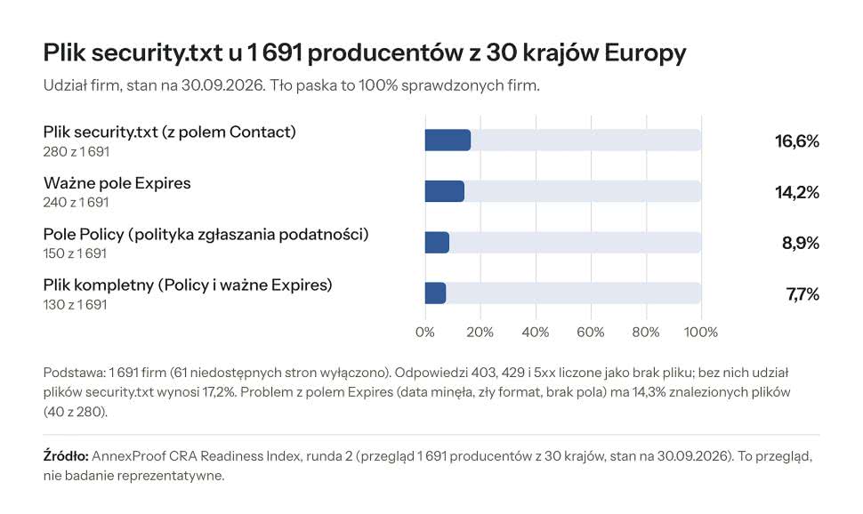

Plik security.txt ma 16,6% sprawdzonych firm (280 z 1 691), ale kompletny, czyli z polem Policy i ważną datą Expires, tylko 7,7% (130). Pole Policy ma 8,9% firm, ważne Expires 14,2%. Ponad połowa znalezionych plików (150 z 280) nie spełnia więc kryterium kompletności. Co siódmy plik (14,3%, 40 z 280) ma problem z datą ważności. Podpis OpenPGP ma 34 pliki, a wzmiankę o CRA tylko 10 (0,6% firm).

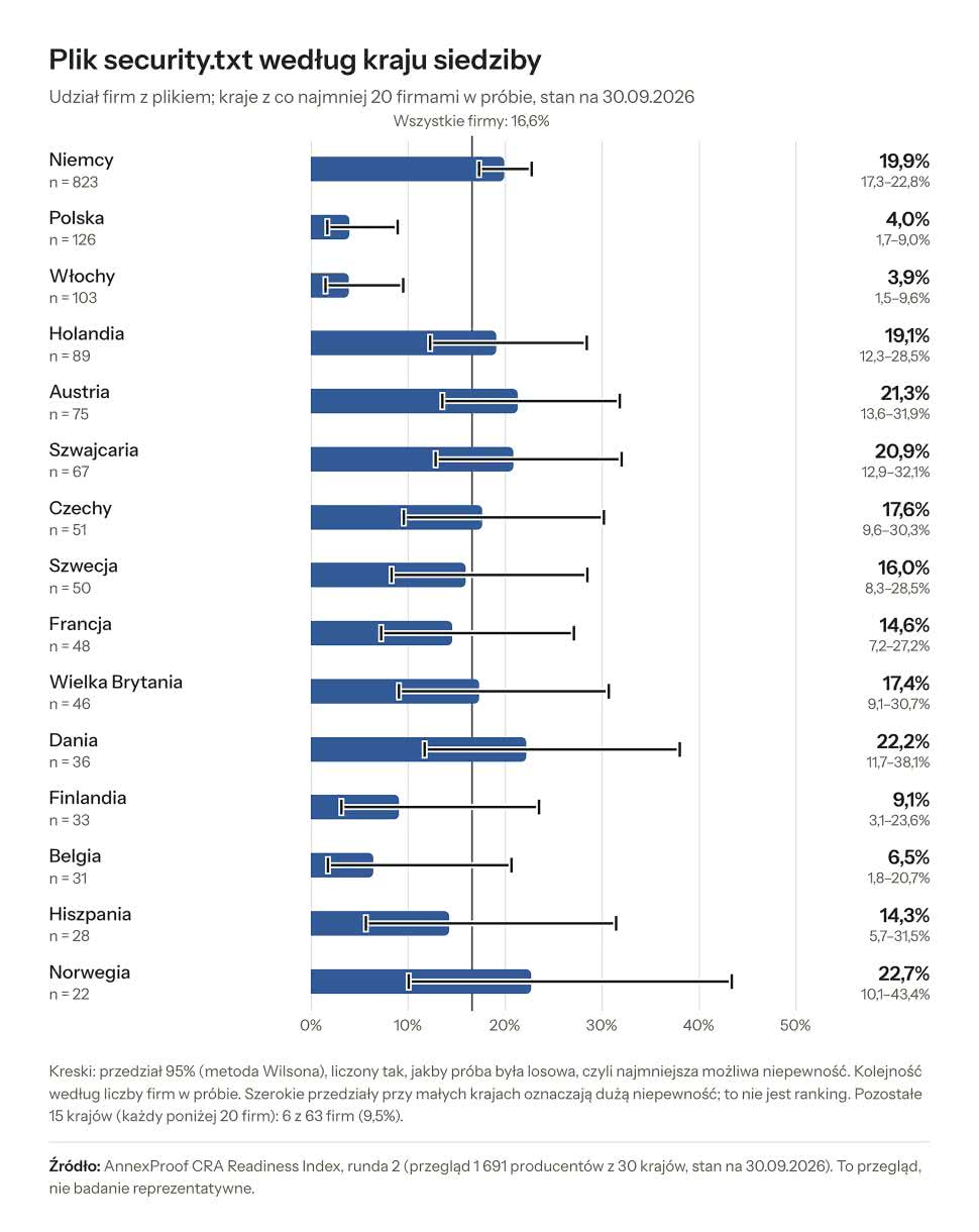

Wśród 15 krajów z co najmniej 20 firmami w próbie Polska ma obok Włoch (3,9%) najniższy wynik: 4,0% (5 ze 126). Niemcy: 19,9% (164 z 823). Polskie firmy pochodzą częściowo z innych źródeł, dlatego porównaliśmy też wyłącznie wystawców tych samych targów międzynarodowych: 4,8% (2 z 42) wobec 19,9% (155 z 778), (test Fishera, p = 0,014). Polska część próby jest mała, więc to wyraźny sygnał, a nie dokładny pomiar. Różnice między Niemcami, Austrią, Szwajcarią i Holandią mieszczą się w niepewności i nie tworzą rankingu.
Rysunek 1. Udział firm z plikiem security.txt według segmentu. Źródło: AnnexProof, Indeks CRA, runda 2 (stan na 30.09.2026)

Rysunek 2. Plik security.txt, jego pola i plik kompletny. Źródło: AnnexProof, Indeks CRA, runda 2 (stan na 30.09.2026)

Rysunek 3. Udział firm z plikiem security.txt według kraju siedziby. Źródło: AnnexProof, Indeks CRA, runda 2 (stan na 30.09.2026)
