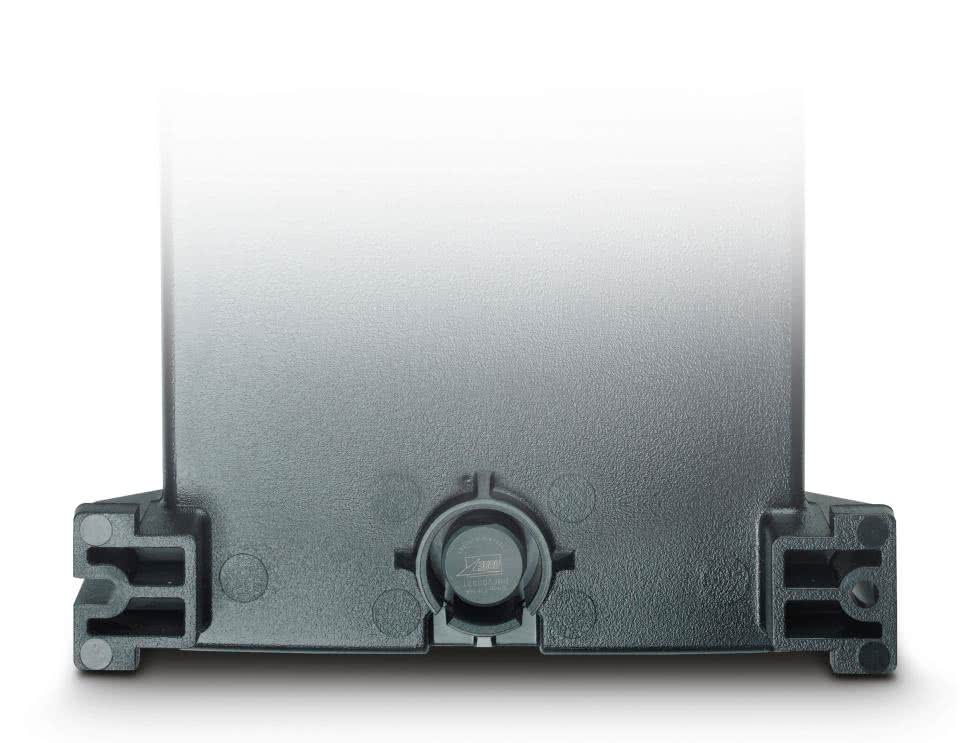

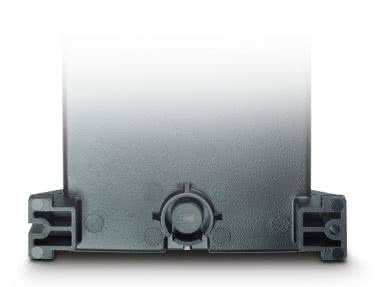

Rozwiązaniem umożliwiającym kompensację różnicy ciśnień między wnętrzem urządzenia a otoczeniem może być zastosowanie odpowiednich membran (fotografia 1). Redukują one ryzyko przedostania się wilgoci z atmosfery, niwelują ponadto odkształcenia mechaniczne spowodowane trwałymi wahaniami ciśnienia.
Fotografia 1. Membrana wyrównująca ciśnienie zapewnia odpowiednią wymianę powietrza

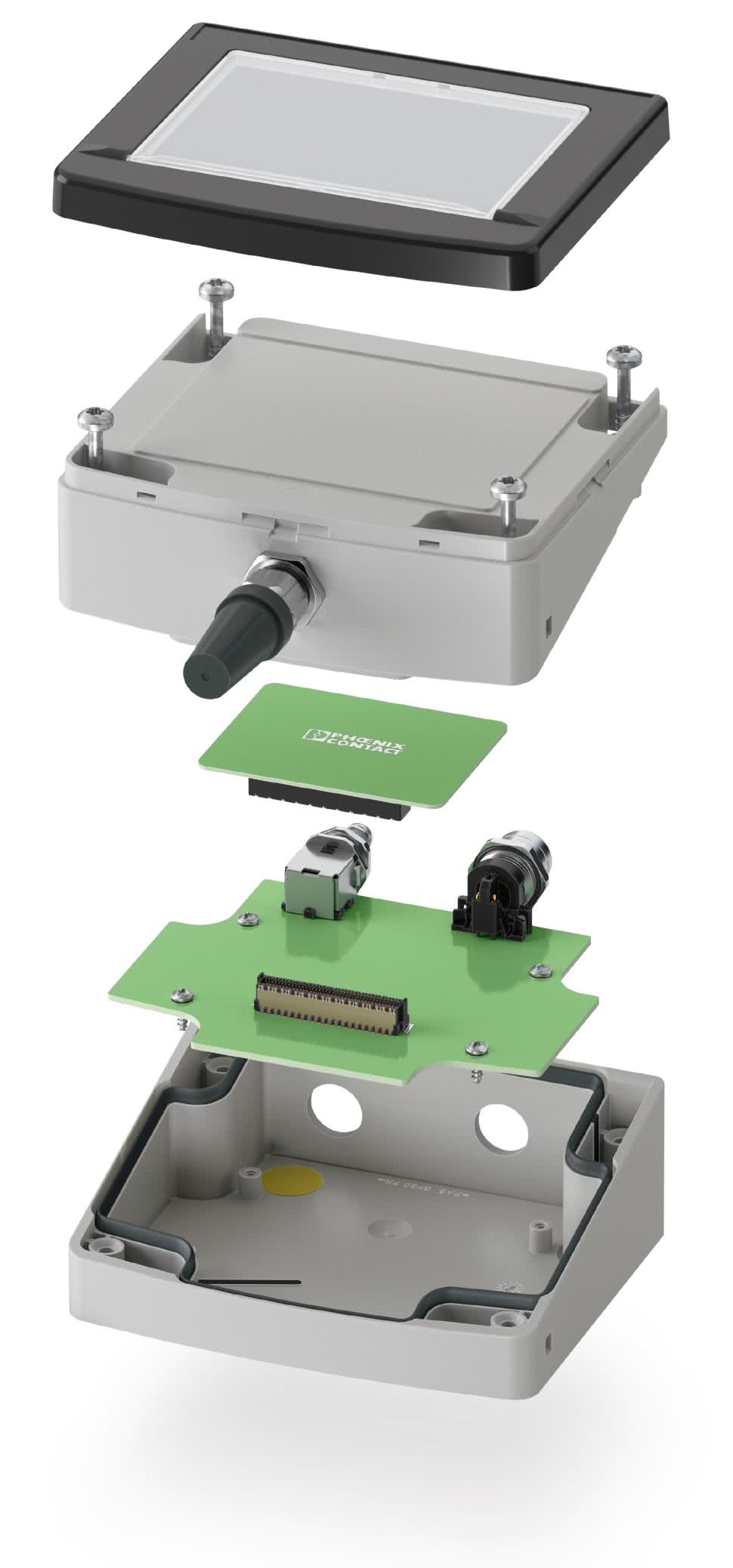

Obudowa ECS dostępna jest w trzech rozmiarach. Moduł składa się z dwóch części. Korpus o budowie kubełkowej umożliwia montaż płytek PCB o grubości od 1,6 do 2,4 mm oraz mechaniczną blokadę zabezpieczającą płytkę PCB przed wysunięciem. Jest to dodatkowe ułatwienie w trakcie prac serwisowych lub w niewygodnym otoczeniu. Obudowę dopełnia zatrzaskiwany lub dokręcany front z możliwością plombowania (fotografia 2). Dostępny jest on w wersji pełnej, którą można dowolnie otworować w celu wykorzystania szczelnych złączy sygnałowych (np. M12) lub szczelnych złączy do transmisji danych.
Fotografia 2. Modułowa obudowa ECS z panelem frontowym

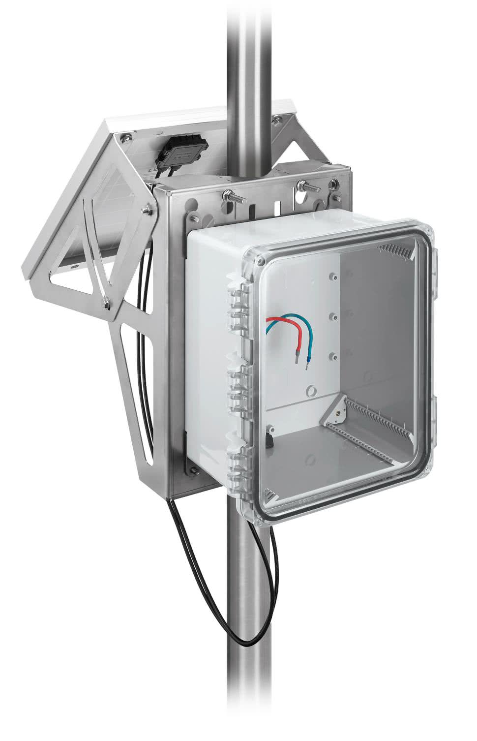

Wykorzystaj oparty na panelach PV system POS (Pico-Off-Grid System) do stworzenia samowystarczalnych energetycznie systemów o kilku klasach mocy do 190 Wp. Dzięki solidnej obudowie OCS i mocowaniu na słupie ze stali nierdzewnej z regulowanym kątem nachylenia panelu fotowoltaicznego można zrealizować niezawodne i trwałe rozwiązanie do dostarczania energii na odległych terenach i w wymagających środowiskach (fotografia 3). Obszary aplikacyjne obejmują rejestrację danych środowiskowych, infrastrukturę przemysłową o wysokich wymaganiach i wiele innych zastosowań zewnętrznych.
Fotografia 3. Obudowa OCS do rozwiązań POS (Pico-Off-Grid System)
