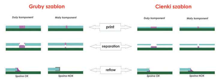

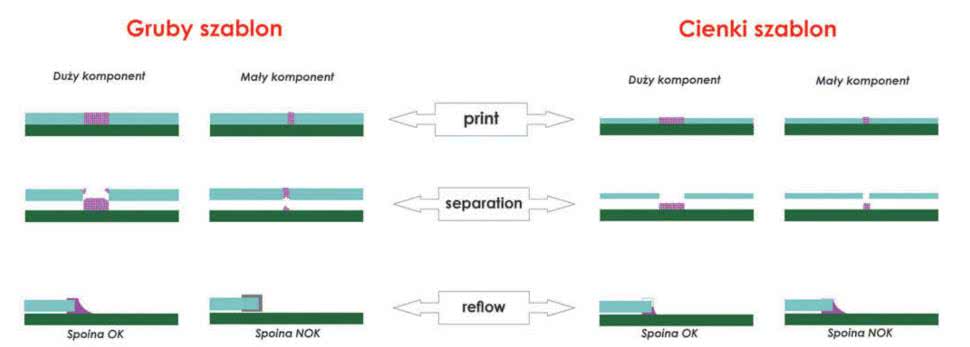

Po uniesieniu szablonu znad powierzchni płytki pasta powinna pozostać w całości na polach lutowniczych. Zależności pozwalające na dobór zarówno grubości, jak i szerokości otworów w szablonie są dobrze znane i opisane w normie IPC-7525.
Nowoczesne programy projektowe, np. CircuitCAM firmy LPKF, automatycznie wyliczają współczynniki:
  • Aspect Ratio – definiowany jako stosunek szerokości padu do grubości folii (zalecany powyżej 1,5),
  • Area Ratio – definiowany jako stosunek pola padu do pola ścianek. Wielkość transferu pasty lutowniczej w zależności tak od grubości szablonu jak i wielkości apertury pokazuje rysunek 1.
Rysunek 1. Transfer pasty lutowniczej zależy tak od wymiarów apertury, jak i grubości szablonu
Mimo tych podpowiedzi programu projektowego, ważna jest także praktyka produkcyjna umożliwiająca korekcję wielkości i kształtu padów. Korekcja projektu szablonu związana jest przede wszystkim z krytycznie małymi elementami pasywnymi czy też układami typu fine pitch lub μBGA i polega na zmniejszeniu pola zadruku pasty w stosunku do padu albo zmianie kształtu padu (zaokrąglanie krawędzi, zmiana kształtu, podział padu na mniejsze itd.).

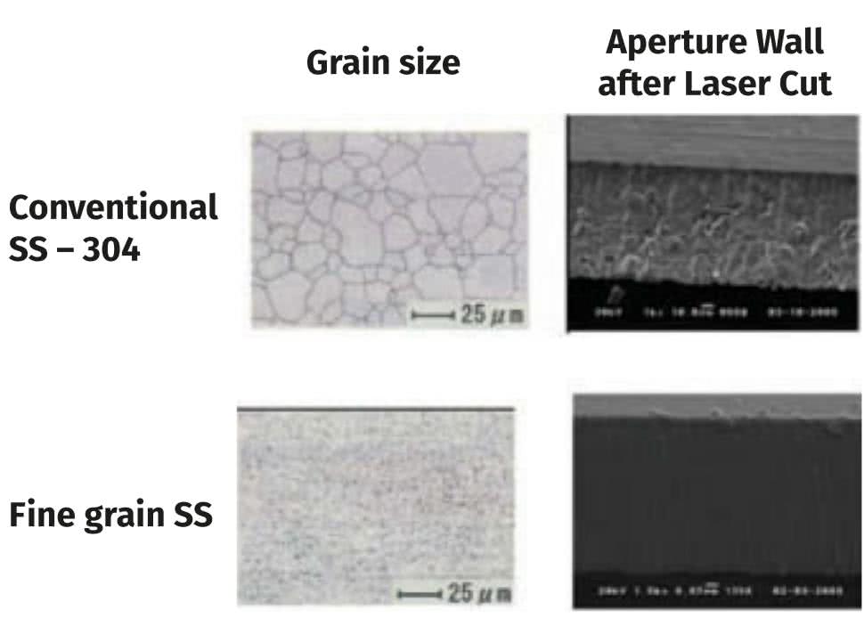

Materiały te w różnym stopniu ulegają erozji laserowej podczas wycinania laserowego. Materiały o drobnym ziarnie – stal fine grain oraz nikiel – charakteryzują się gładszą powierzchnią ścianek bocznych, co skutkuje lepszym uwalnianiem pasty dla elementów z małymi rastrami (fotografia 1).
Fotografia 1. Folia stalowa NiCr Standard vs. folia stalowa NiCr fine grain

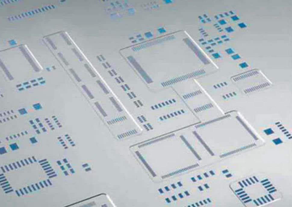

Wiele realnych problemów technologicznych pozwalają rozwiązać szablony stopniowane o lokalnie obniżonej (step down) lub podwyższonej (step up) grubości folii metalowej względem grubości bazowej (fotografia 2).
Fotografia 2. Szablon stopniowany
Jako materiał bazowy przyjmuje się zwykle folie o grubościach 100 μm, 125 μm lub 150 μm, zaś typowa maksymalna wielkość stopnia w szablonie to 50 μm.
Stosowane są następujące metody produkcji szablonów stopniowanych:
  • selektywne trawienie chemiczne,
  • frezowanie mechaniczne wybranych fragmentów szablonów,
  • mikrospawanie kawałków folii stalowej wstawianej w precyzyjnie wycięte okno w szablonie bazowym,
  • elektroformowanie szablonów niklowych.
Szablony stopniowane mogą zaburzać proces sitodruku, zmieniając ułożenie krawędzi rakli względem szablonu.
Stąd też wprowadzone zalecenie maksymalnej wysokości stopnia równej 50 μm (w niezbędnych przypadkach do 80 μm) lub głębokości okna w szablonie oraz minimalna odległość krawędzi kolejnej apertury od początku stopnia wynosząca 0,9 mm na każde 25 μm wysokości stopnia.
Przy bardzo drobnych elementach zaleca się łagodne frezowanie krawędzi stopnia od strony rakli.
Szablony stopniowane, coraz popularniejsze w ostatnich latach, umożliwiają:
  • stosowanie na jednej płytce PCB elementów o krańcowo różnych obudowach, jak BGA oraz złącza THT,
  • redukcję liczby mostków lutowniczych,
  • zmniejszenie ilości nakładanej pasty w przypadku bardzo małych elementów.
Szablonów step up używa się przede wszystkim w technologii Pin-in-Paste, wymagającej lokalnego pogrubienia grubości szablonu nawet o 100 μm.
Szablony step down znajdują natomiast zastosowania w montażu układów fine pitch oraz μBGA. Obniżona lokalnie grubość szablonu istotnie poprawia transfer pasty lutowniczej. Przy użyciu tej technologii wykonuje się również pocienienie w szablonie kompensujące grubość etykiet na PCB.

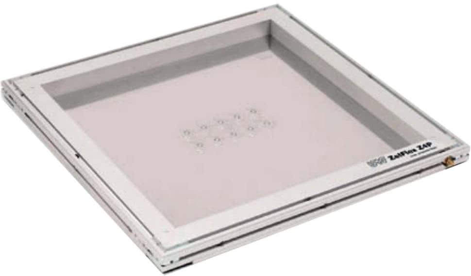

To system umożliwiający naciąg w dwóch osiach. Szablon na czterech krawędziach ma otwory o kształcie i rastrze odpowiadającym kołkom naciągowym w ramie zasilanej sprężonym powietrzem.
Kształt otworu naciągu, jak też szczegółowe rozwiązania techniczne konstrukcji ram, są specyficzne dla różnych dostawców. Wymienić tu można zdecydowanie najpopularniejszy w Polsce system ZelFlex (LPKF) – fotografia 3.
Fotografia 3. Rama z naciągiem pneumatycznym ZelFlex Z4P firmy LPKF

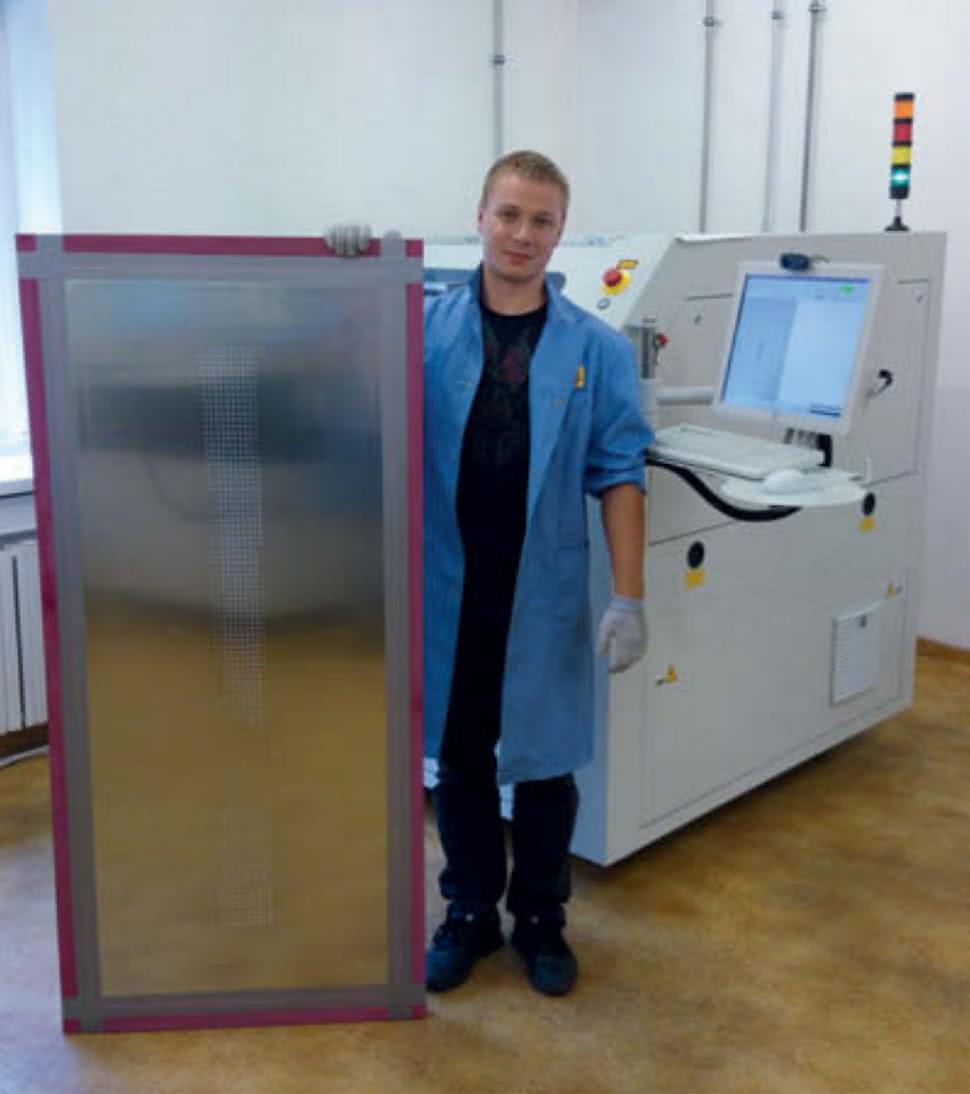

Równomierny i stabilny naciąg folii szablonu realizowany jest za pomocą siatki poliestrowej naciągniętej uprzednio na ramę wykonaną z profili aluminiowych. Typowe napięcie siatki wynosi 35±4 N/cm, a najpopularniejsze wymiary ram to 23×23”, 550×650 mm, 29×29”. Ostatnio, w związku z rozwojem technologii LED, stosuje się szablony na długich ramach, nawet do 180 cm (fotografia 4). Tak długie szablony możliwe są do realizacji wyłącznie w opisywanej technologii naciągu.
Fotografia 4. Długi szablon w ramie aluminiowej do produktów LED (Semicon sp. z o. o.)
Niewątpliwą zaletą szablonów tego typu jest ich trwałość i stabilność naciągu, umożliwiająca stosowanie w produkcji wielkoseryjnej. Wadę zaś stanowią duże wymiary szablonów i związana z tym konieczność posiadania sporej powierzchni odstawczej.

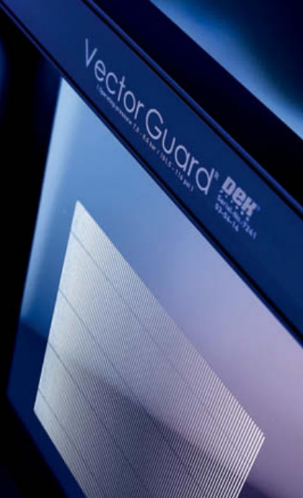

Koncepcja naciągu szablonów z użyciem ram VectorGuard eliminuje podstawową wadę szablonów z naciągiem siatkowym, czyli duże wymiary ram aluminiowych. Cienkie ramki tych szablonów, o grubości 5 mm, zajmują wielokrotnie mniej miejsca niż grube (1...1,5”) ramy aluminiowe.
Szablony VectorGuard wymagają użycia w sitodrukarce ramy Master Frame. Charakterystyczną cechą tego rozwiązania jest fakt, że sprężone powietrze służy tu jedynie do odłączenia mocujących sprężyn, które po wyłączeniu sprężonego powietrza i zamocowaniu ramy zapewniają stabilny naciąg (fotografie 5 i 6).
Fotografia 5. Szablon VectorGuard firmy ASM (DEK)
Fotografia 6. Szablon VectorGuard firmy ASM (DEK)
