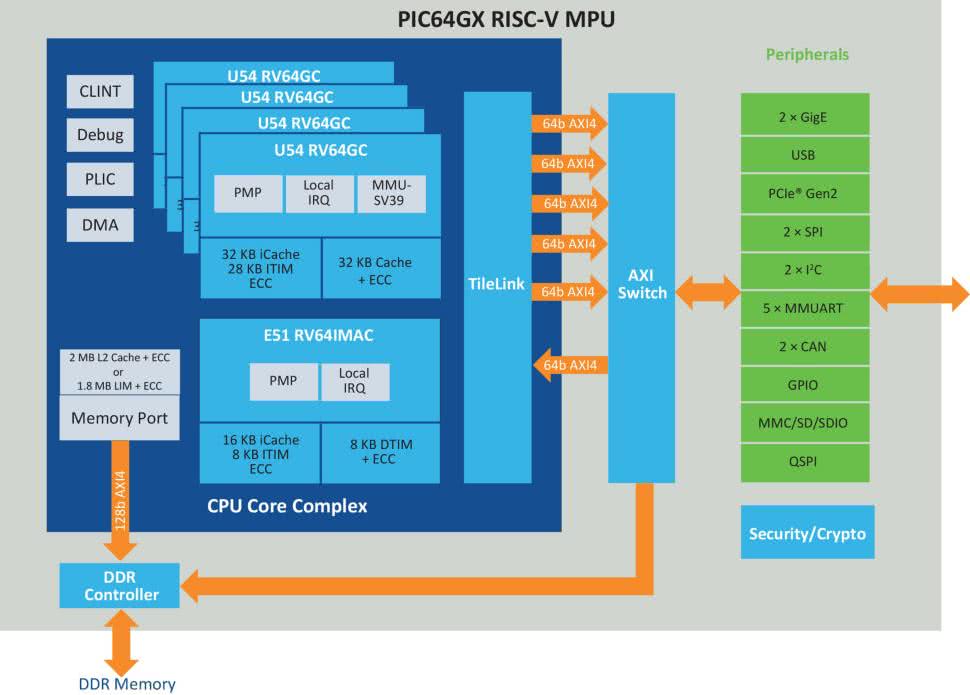

System bazuje na 64-bitowym rdzeniu RV64IMAC E51, taktowanym zegarem 600 MHz i pełniącym rolę monitora systemu. Jest on wyposażony w 16 kB pamięci, którą można skonfigurować jako 2-drożną pamięć podręczną instrukcji L1 z korekcją błędów lub jako ściśle zintegrowaną pamięć instrukcji, a także 8 kB ściśle zintegrowanej pamięci danych i jednostkę PMP (Physical Memory Protection) do obsługi aplikacji.
Sercem układu jest jednak kompleks czterech 64-bitowych hartów aplikacyjnych U54 RV64GC, z maksymalną częstotliwością pracy 600 MHz, z których każdy zapewnia wydajność rzędu 3,1 CoreMark/MHz i 1,7 DMIPS/MHz. Jest to klaster znany z układów SoC z serii PolarFire, co stanowi gwarancję niezawodnego, sprawdzonego podsystemu wielordzeniowego oraz ugruntowanego ekosystemu narzędzi. Piąty hart (E51) zarządza funkcjami monitorującymi układu, lecz jest również dostępny do bezpośredniego uruchamiania zadań czasu rzeczywistego lub bare-metal, jeśli zajdzie taka potrzeba.
Subsystem pamięci L1 obejmuje 32 kB 8-drożnej pamięci podręcznej instrukcji (lub opcjonalnie 28 kB ściśle zintegrowanej pamięci instrukcji) oraz 32 kB 8-drożnej pamięci podręcznej danych. Dodatkowo przewidziano jednostkę ochrony pamięci PMP oraz jednostkę zarządzania pamięcią (MMU). Podsystem pamięci oferuje wiele funkcji, w tym 2 MB pamięci L2 z różnymi trybami dostępu, zintegrowany kontroler pamięci obsługujący różne wersje DDR, jednostkę ochrony pamięci MPU i wbudowaną nieulotną pamięć zapewniającą opcje bezpiecznego bootowania.

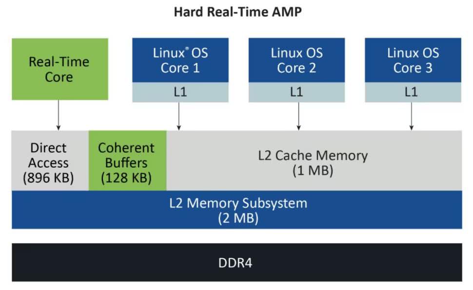

Spójna z cache matryca połączeń (bus matrix) CPU oraz elastyczny, 2-megabajtowy podsystem pamięci L2 odgrywają kluczową rolę w działaniu trybu AMP. Pamięć z korekcją błędów można skonfigurować jako 16-drożną pamięć podręczną L2 lub w trybie Loosely Integrated Memory (LIM) dla deterministycznego dostępu, a także jako spójną pamięć typu Scratchpad do obsługi współdzielonych komunikatów między hartami.
Zintegrowany 36-bitowy kontroler pamięci DDR4/LPDDR4 z korekcją błędów obsługuje pamięci DDR4 o przepustowości 1,6 Gb/s i oferuje przestrzeń adresową 8 GB. Kontroler zawiera jednostkę ochrony pamięci (MPU) oraz wbudowaną pamięć nieulotną 128 kB (eNVM) do obsługi procesu bootowania. Takie rozwiązanie zapewnia w pełni elastyczną konfigurację startową, umożliwiając podział hartów przy uruchomieniu – na te pracujące w trybie czasu rzeczywistego oraz te uruchamiające Linuksa – z odpowiednim wsparciem cache L2.

W architekturze RISC-V jednostki przetwarzające określa się jako wątki sprzętowe (harts). Każdy hart w układzie PIC64GX stanowi niezależny kontekst wykonawczy, zdolny do uruchomienia własnego systemu operacyjnego lub zadania typu bare-metal. Czterohartowy klaster aplikacyjny można skonfigurować do pracy maksymalnie w dwóch niezależnych kontekstach programowych. Każdemu z kontekstów można przypisać własny system operacyjny, wydzielone obszary pamięci oraz zasoby sprzętowe. Sprzętowe mechanizmy separacji uniemożliwiają jednemu kontekstowi dostęp do zasobów innego. Wszelkie naruszenia mogą zostać wykryte i obsłużone przez oprogramowanie Hart Software Services (HSS), a hart E51 (monitor) jest przeznaczony do uruchamiania firmware HSS.
HSS pełni rolę bootloadera zerowego poziomu (zero-stage), monitora systemowego oraz dostawcy usług wykonawczych dla aplikacji. HSS wspomaga wczesną inicjalizację systemu – w tym trening kontrolera DDR oraz konfigurację/inicjalizację sprzętu. Kod HSS w większości wykonuje się na rdzeniu E51, z niewielką częścią funkcjonalności działającą w trybie maszynowym na każdym z rdzeni U54. HSS uruchamia jeden lub więcej kontekstów, ładując kod aplikacji z pamięci startowej (którą może być wbudowana pamięć NVM) i zapewnia środowisko wykonawcze platformy/nadzorcy (Platform Runtime Services/Supervisor Execution Environment, SEE) dla jąder systemów operacyjnych. Wspiera także bezpieczny rozruch (secure boot) i jest istotnym elementem gwarantującym sprzętową separację kontekstów w środowisku AMP.
Za pomocą HSS konfigurowany jest czterohartowy kompleks rdzeni. Na przykład możliwe jest ustawienie trzech hartów U54 do uruchamiania systemu Linux i instalacja systemu operacyjnego czasu rzeczywistego Zephyr na pozostałym, czwartym harcie. Peryferia sprzętowe mogą zostać przypisane do jednego lub drugiego z tych kontekstów.

Pod względem urządzeń peryferyjnych, rodzina procesorów wielohartowych PIC64GX obejmuje zintegrowane interfejsy, m.in. kontrolery Gigabit Ethernet MAC do szybkiej komunikacji, a także USB 2.0 OTG oraz interfejsy kart pamięci SD/SDIO 5.1. Dostępne są dwa porty CAN 2.0, pięć programowalnych portów UART, dwa interfejsy SPI i dwa I²C, a ponadto kontroler pamięci Flash Quad SPI z funkcją wykonywania kodu bezpośrednio z pamięci (execute-in-place) oraz zintegrowany, jedno- lub czteroliniowy port PCIe Gen2 (×1 lub ×4) w trybie Root Port.
