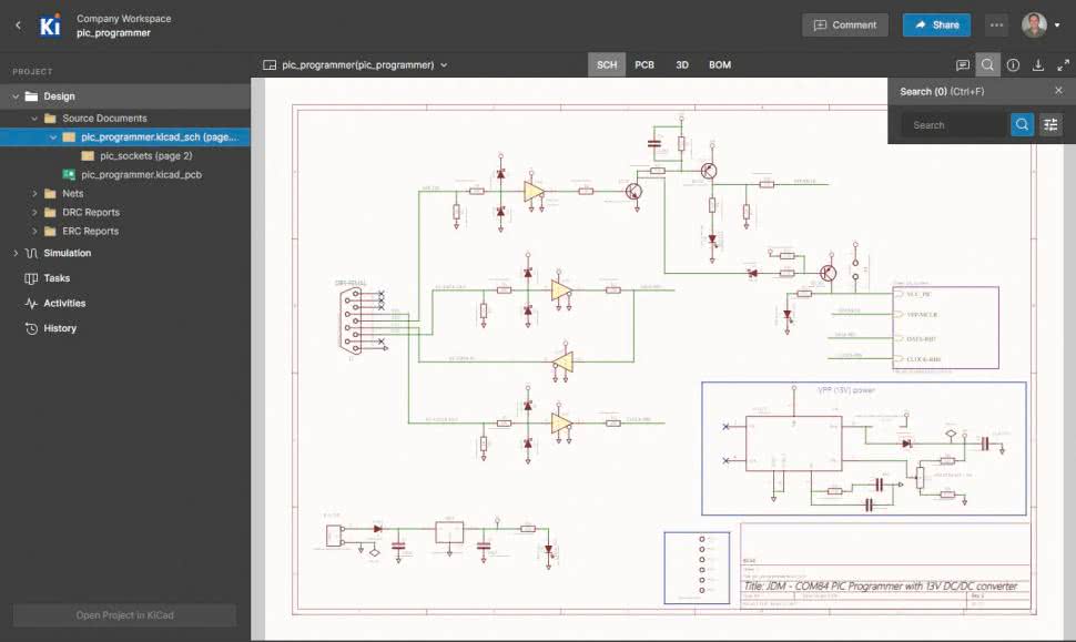

Aplikacje ­ECAD ­Connectivity
Aplikacje ­ECAD Connectivity (Eagle ­Basic Connector, ­KiCad ­Basic Connector, ­OrCAD ­Basic Connector) pozwalają na obsługę projektów/bibliotek z oprogramowania ­Eagle (ASCII, v5 i nowsze), ­KiCad (do v6) czy ­OrCAD (schemat – pliki .dsn; ­PCB – pliki .brd v17.2 i nowsze, .alg, .MAX, .ALG; pliki bibliotek .olb itd. są tylko przechowywane, bez możliwości podglądu) na platformie ­A365. Te nieodpłatne aplikacje pozwalają umieścić projekty z wymienionych programów w Workspace. Przetworzone projekty są przechowywane w natywnym systemie kontroli wersji ­Git i interpretowane w widokach projektu, takich jak schematy, ­PCB, ­PCB 3D oraz listy ­BOM. Dzięki integracji z Altium 365, projekt i jego dokumenty mogą korzystać z zaawansowanych funkcji, takich jak kontrola widoczności obiektów i warstw, dwukierunkowy cross-probing, współpraca poprzez zarządzane udostępnianie projektu czy komentowanie dokumentów. Jeśli organizacja posiada dostęp do aplikacji ­BOM ­Portal, można utworzyć z projektu dokument ­Managed ­BOM. Ponadto, jeśli pojawi się nowa wersja projektu (np. w wyniku dalszej pracy zewnętrznego wykonawcy), istniejący projekt w Workspace można zaktualizować, zatwierdzić jako nową rewizję w systemie kontroli wersji i zarejestrować to zdarzenie w widoku historii projektu.

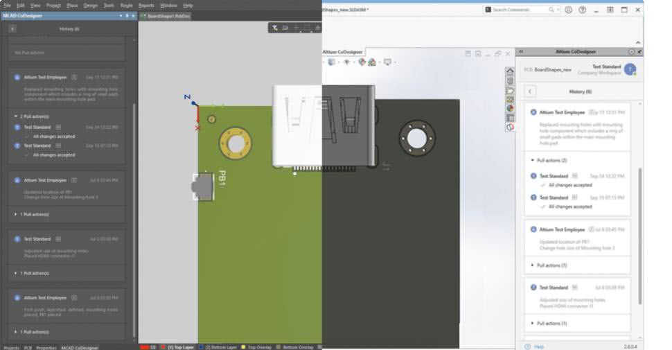

Advanced ­MCAD ­CoDesigner
Opcja ­Advanced ­MCAD ­CoDesigner jest niezbędna, jeśli w organizacji, posiadającej plan subskrypcyjny ­Pro lub ­Enterprise, wymagana jest wymiana ­ECAD-MCAD z więcej niż jednym projektantem mechaniki. W planie ­Standard nie ma ograniczeń co do liczby projektantów mechaniki, lecz wymiana ograniczona jest do podstawowych obiektów i projektów. W planie ­Pro lub ­Enterprise, oferującym zaawansowane opcje wymiany danych mechanicznych (obsługa projektów wielopłytkowych, rigid-flex i harness; eksport miedzi jako model 3D; synchronizacja ­Keepout i obudowy; wstawianie komponentów po stronie ­MCAD), w cenie subskrypcji można wymieniać dane z jednym projektantem mechaniki, a jeśli to nie wystarcza, należy zakupić aplikację ­Advanced ­MCAD ­CoDesigner dla każdego następnego projektanta ­MCAD.

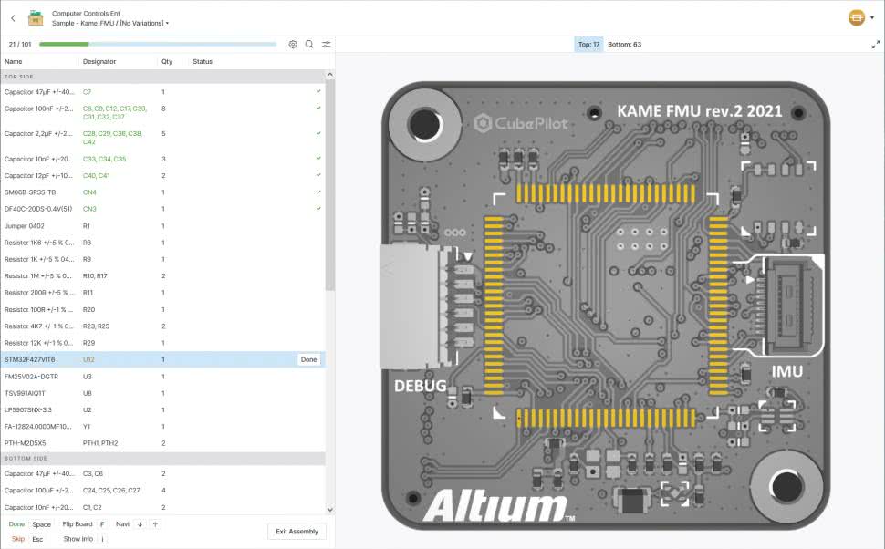

Assembly ­Assistant
Aplikacja ­Assembly ­Assistant pozwala uruchomić w przeglądarce internetowej narzędzie wspomagające ręczny montaż ­PCB.
Typowy proces ręcznego montażu obejmuje wydrukowanie dokumentacji projektowej. Po zainstalowaniu każdego elementu na gołej płytce inżynier odhacza odpowiednią pozycję w wydrukowanym ­BOM-ie za pomocą ołówka lub długopisu. Musi przy tym ciągle sprawdzać oznaczenia w BOM-ie z tymi na wydruku ­PCB, aby upewnić się, że komponenty są zainstalowane w odpowiednich miejscach. Oprócz wydruków papierowych niektórzy monterzy mogą otwierać projekt płytki w programie ­Altium ­Designer. Oglądanie projektu w oprogramowaniu ­CAD dostarcza więcej szczegółów, ale wymaga przełączania się między różnymi widokami płytki (2D i 3D) oraz dokumentami (PCB i BOM). Przeglądanie wydruków lub nawigowanie po złożonym oprogramowaniu ­CAD jedną ręką, podczas gdy drugą trzyma się lutownicę, może być nieefektywne, czasochłonne i podatne na błędy.
Assembly ­Assistant to rozwiązanie, które łączy szczegółowy wykaz materiałów projektu z widokiem montażu w 2D/3D na ekranie. Dzięki zintegrowaniu tych dwóch powiązanych źródeł danych montażowych aplikacja zapewnia zintegrowane środowisko, które pomaga użytkownikom wykonywać wysokiej jakości pracę podczas ręcznego procesu montażu ­PCB.
Interfejs aplikacji jest intuicyjny i łatwy w użyciu. Na ekranie wyświetlany jest wykaz materiałów zawierający wszystkie komponenty potrzebne do montażu płytki. Umożliwia on przechodzenie od komponentu do ­PCB w widoku 2D/3D, aby szybko zobaczyć dokładną fizyczną lokalizację komponentu na płytce. Możesz oznaczać każdy zamontowany komponent, pomijać części (jeśli to konieczne) oraz przeglądać lokalizację (w tym górną i dolną stronę płytki) wszystkich elementów. Ponieważ wszystko odbywa się w połączonej przestrzeni roboczej, każda zmiana projektu jest automatycznie odzwierciedlana w BOM-ie, bez konieczności ręcznej aktualizacji dokumentacji.
