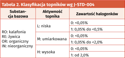

Norma J-STD-004 klasyfikuje topniki z uwzględnieniem substancji bazowej, aktywności topnika i obecności halogenków. Oznaczenie składa się z czterech znaków (tabela 2).
Topnik o zawartości halogenków poniżej 0,05% wagowo uznaje się za „wolny od halogenków”.
