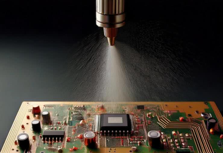

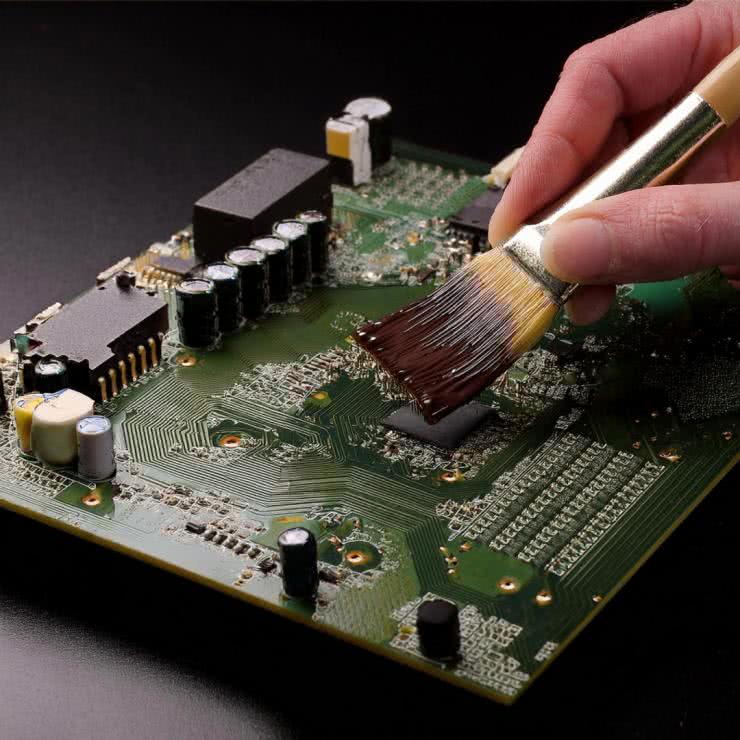

Lakiery akrylowe na bazie rozpuszczalnika są stosunkowo proste do wdrożenia i atrakcyjne pod względem ekonomicznym. Proces utwardzania polega na odparowaniu rozpuszczalnika, łatwo można więc dostosować optymalną lepkość poprzez dodanie rozpuszczalnika. Powłoka akrylowa dobrze chroni elektronikę przed wilgocią i umożliwia łatwe serwisowanie, jest jednak dosyć cienka po utwardzeniu (około 25 μm), a z uwagi na dużą zawartość lotnego rozpuszczalnika nakładanie powinno być prowadzone w dobrze wentylowanym pomieszczeniu. Lakiery akrylowe można aplikować zanurzeniowo, natryskowo lub ręcznie, za pomocą pędzla.

Lakiery silikonowe, ze względu na swoje wyjątkowe właściwości, są bardzo często wybierane jako warstwa ochronna w elektronice. Wysoce hydrofobowa natura silikonów zapewnia doskonałą odporność na wilgoć i kondensację pary wodnej. Powłoki silikonowe zachowują swoje właściwości w szerokim zakresie temperatur: od –60°C do +200°C. Po utwardzeniu charakteryzują się dużą elastycznością, dzięki czemu skutecznie pochłaniają wstrząsy mechaniczne i dobrze reagują na odkształcenia termiczne. Wykazują doskonałą przyczepność do wielu materiałów i zapewniają wysoką wytrzymałość dielektryczną (>400 V/mil). Preparaty te utwardzają się pod wpływem wilgoci z powietrza, a to wymaga czasu, co przy dużym obłożeniu produkcji może stanowić pewien problem. Lakiery silikonowe można nakładać natryskowo, w tym również metodą selektywnego lakierowania oraz ręcznie przy użyciu pędzla. Ten typ materiału nie nadaje się do lakierowania zanurzeniowego. Słabą stroną lakierów silikonowych jest trudniejsze serwisowanie niż w przypadku rozpuszczalnikowych lakierów akrylowych. Poza usunięciem mechanicznym wymagają one specjalistycznych rozpuszczalników lub kąpieli ultradźwiękowych. Najczęściej stosowane w elektronice lakiery silikonowe to wersje bez rozpuszczalników: bezpieczne dla operatorów i środowiska, za sprawą eliminacji szkodliwych substancji wydzielanych do otoczenia. Ograniczeniu ulega również zagrożenie pożarowe, obecne przy stosowaniu łatwopalnych rozpuszczalników.
