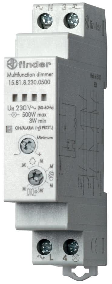

Łatwym sposobem na regulowanie intensywności oświetlenia jest zastosowanie gotowych ściemniaczy oświetlenia Finder serii 15.81 – fotografia 1. Do sterowania urządzeniem potrzebny jest zwykły włącznik monostabilny, tzw. dzwonkowy. Po krótkotrwałym przyciśnięciu spowoduje załączenie oświetlenia, a po naciśnięciu przez dłuższy czas będzie ściemniał lub rozjaśniał źródło światła. Możemy sterować oświetleniem LED o mocy do 100 W, a regulowanie jasnością odbywa się w sposób liniowy. Dostępne są dwa tryby pracy – sterowanie z pamięcią ostatniej wartości poziomu oświetlenia oraz bez. Daje to jeszcze większą możliwość spersonalizowania urządzenia i zwiększa komfort obsługi.
Fotografia 1. Ściemniacz oświetlenia Finder 15.81
Urządzenie jest przystosowane do montażu na szynie DIN.

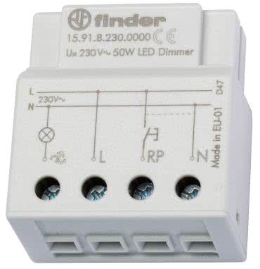

Nie zawsze możemy zastosować kolejną aparaturę w rozdzielni ze względu na brak miejsca lub brak bezpośredniego podłączenia przewodów. W takim przypadku sprawdzi się moduł Finder serii 15.91 – fotografia 2, który może być montowany w puszce instalacyjnej. Pozwala na wysterowanie opraw LED o mocy do 50 W, realizuje ściemnianie liniowe i jest zamknięty w kompaktowej obudowie.
Fotografia 2. Ściemniacz w kompaktowej obudowie – Finder 15.91

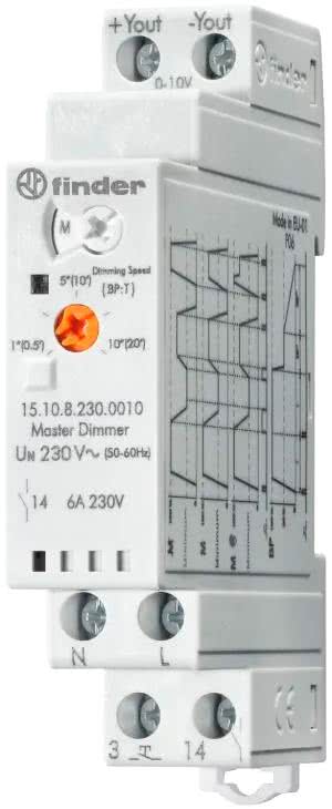

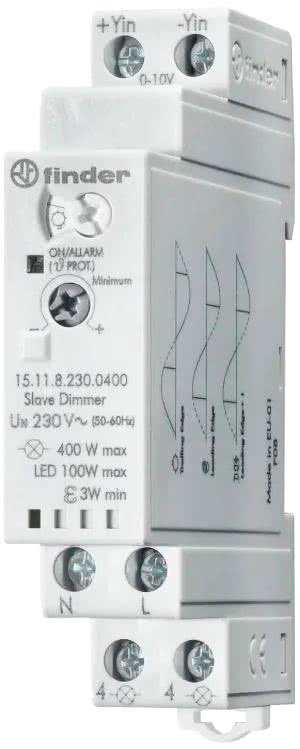

W wielu aranżacjach oświetlenie LED nie jest głównym źródłem światła. Są osoby, dla których temperatura barwowa opraw LED jest drażniąca i nie potrafią kilka godzin pracować przy takim oświetleniu, natomiast akceptują ten rodzaj oświetlenia jako dodatkowe źródło światła. Wtedy do dyspozycji mamy urządzenia Finder serii 15.10 (Master) – fotografia 3 oraz 15.11 (Slave) – fotografia 4.
Fotografia 3. Moduł Master Finder 15.10, który odpowiada za odbieranie sygnału z włącznika
Fotografia 4. Moduł Slave – Finder 15.11, który jest sterowany z modułu Master

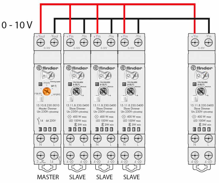

System bazujący na strukturze Master + Slave pozwala regulować różne rodzaje opraw jednocześnie. Moduł Master 15.10 odpowiada za odbieranie sygnału z włącznika ściennego monostabilnego (dzwonkowego), w przypadku przyciśnięcia włącza i wyłącza oświetlenie, a w przypadku przytrzymania rozjaśnia lub ściemnia oświetlenie. Master jest również odpowiedzialny za komunikację z urządzeniami 15.11 czyli Slave, do których wysyła sygnał standardu 0–10 V lub 1–10 V. Maksymalnie możemy dołączyć do 32 urządzeń Slave. Oczywiście sygnał w standardzie 0–10 V jest uniwersalny, więc równie dobrze może być używany do sterowania statecznika lub innego urządzenia, które obsługuje ten rodzaj sterowania.
Każdy moduł Slave odpowiada za sterowanie oprawami świetlnymi. Istotną zaletą jest to, że każde z tych urządzeń może obsługiwać inny typ oświetlenia. Jeden ściemnia oprawy LED, które są oświetleniem dodatkowym – nastrojowym, a drugi ściemnia główne oświetlenie, którym mogą być lampy halogenowe. Sposób połączenia urządzenia Master i kilku urządzeń Slave pokazuje rysunek 1.
Rysunek 1. Sposób połączenia urządzenia Master z urządzeniami Slave

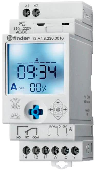

Uzyskanie opisanego efektu umożliwiają urządzenia Finder serii 12.A4 – fotografia 5. Jest to zegar astronomiczny, w którym również można zaimplementować sterowanie z uwzględnieniem dni tygodnia, a na wyjściu do dyspozycji jest sygnał 0–10 V lub PWM, dzięki czemu mamy możliwość sterowania oprawami LED lub innymi źródłami światła. Idealnym połączeniem jest również moduł 15.11 Slave, opisany wcześniej, ponieważ może odbierać sygnał 0–10 V i wysterować oprawy.
Fotografia 5. Urządzenia Finder 12.A4, które realizuje rozbudowane sterowanie czasowe
Urządzenia Finder serii 12.A4 realizują rozbudowane sterowanie czasowe, a ich konfigurowanie jest bardzo proste. Aby określić lokalizację, która jest wymagana do obliczenia wartości wschodów i zachodów słońca, wpisujemy kod pocztowy miejscowości instalacji zegara. Programowanie odbywa się za pomocą intuicyjnej aplikacji w telefonie przy użyciu NFC lub za pomocą miniaturowego joysticka na panelu urządzenia. Użytkownik ma do dyspozycji 50 programów, co daje dużą swobodę w budowaniu schematów oświetlenia.
