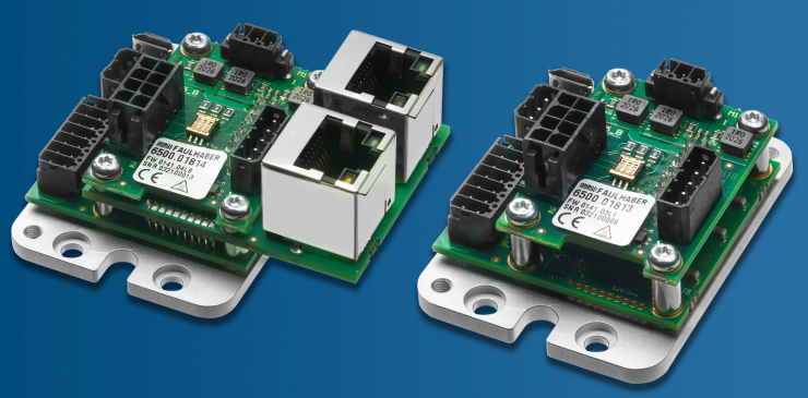

Kontrolery ruchu bez obudowy zostały uzupełnione o nowy model: MC 3603 (fotografia 1), który dzięki kompaktowej budowie idealnie sprawdzi się w produkcji sprzętu i zastosowaniach związanych z technologią medyczną. Dzięki zasilaniu 36 V oraz wydajności prądowej do 3 A (wartość szczytowa prądu 9 A) nowy kontroler ruchu obejmuje średni zakres mocy do ok. 100 W. Nadaje się do szczotkowych silników z enkoderem, napędów bezszczotkowych oraz silników liniowych. Opcje wejść/wyjść i interfejsy enkodera są takie same jak w pozostałych produktach z tej rodziny. Dostępne są interfejsy USB, RS232, CANopen i EtherCAT. Kontroler ruchu jest już wyposażony w nową wersję oprogramowania "M". Aby zapewnić użytkownikom możliwość prostej i wygodnej konfiguracji systemu, dostępna jest najnowsza aktualizacja (wersja 6.9) oprogramowania FAULHABER Motion Manager.
Fotografia 1. Kompaktowe wymiary kontrolera MC3603 sprawiają, że idealnie nadaje się on do produkcji sprzętu i zastosowań związanych z technologią medyczną w zakresie mocy do ok. 100 W

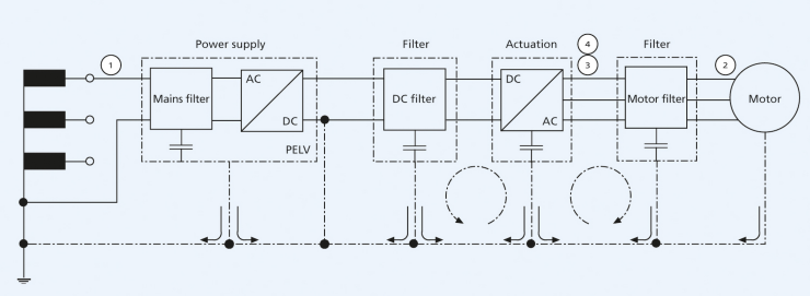

Siła pola interferencyjnego jako wyzwanie Podczas certyfikacji urządzenia ze zintegrowanym miniaturowym napędem często większym wyzwaniem jest natężenie pola interferencyjnego. Środki, które mogą temu przeciwdziałać, to np. filtry na wyjściach mocy do tłumienia prądów zakłócających o wysokiej częstotliwości. Każda linia zasilająca silnik musi być zwykle w pełni ekranowana. To samo dotyczy kabla czujnika, który jest ułożony oddzielnie od linii zasilania silnika. Ważne jest również, aby wszystkie części przewodzące były połączone z tzw. uziemieniem funkcjonalnym za pomocą złączy ekranujących RF.
Opierając się na tym funkcjonalnym uziemieniu, oba końce ekranu można następnie połączyć płasko. Uziemienie ochronne z czystego PE jest wystarczające tylko w bardzo niewielkiej liczbie przypadków. Podczas gdy natężenie pola interferencyjnego jest skutecznie tłumione przez uziemienie funkcjonalne i kable ekranowane, w rezultacie powracająca składowa prądu przemiennego w płycie podstawy ma tendencję do wzrostu. Jeżeli te prądy przemienne płyną z powrotem do przekształtnika przełączającego przez sieć lub zasilacz, składowa napięcia przemiennego na przewodzie zasilającym nieuchronnie wzrasta, a tym samym wzrasta również napięcie zakłócające. Dlatego często potrzebny jest dodatkowy filtr w linii zasilającej, który ogranicza propagację tych prądów. To producent urządzenia decyduje, czy montuje taki filtr przed każdym napędem - w przypadku miniaturowych napędów, zwykle w linii zasilającej 24 V lub 48 V - czy tylko przed zasilaczem po stronie AC (rysunek 2). Ten ostatni oszczędza koszty, ale działa tylko wtedy, gdy same napędy są zaprojektowane w taki sposób, aby nie kolidowały ze sobą.
Rysunek 2. Przykład kompletnego obwodu z kontrolerem ruchu z zastosowanymi filtrami

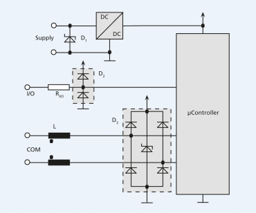

Dodatkowe testy dla krótszych spadków napięcia są zdefiniowane przede wszystkim dla napędów pracujących bezpośrednio w sieci zasilającej. Z drugiej strony, typowe wahania napięcia dla wielu napędów dynamicznych w systemie prądu stałego nie są w rzeczywistości wykrywane. W przypadku miniaturowych napędów dodatkowe środki tłumienia zakłóceń obejmują tutaj użycie możliwie najkrótszych kabli lub zastosowanie diod ochronnych po stronie zasilania. Możliwe są również filtry ferrytowe, takie jak powszechnie stosowane w kablach analogowych monitorów komputerowych lub przewodach komunikacyjnych (rysunek 3).
Rysunek 3. W przypadku miniaturowych napędów dodatkowe środki tłumienia zakłóceń obejmują zastosowanie diod ochronnych oraz filtrów ferrytowych
