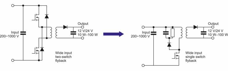

Ponieważ te energooszczędne, izolowane zasilacze impulsowe są używane w różnych zastosowaniach na całym świecie, muszą akceptować na wejściu napięcie z szerokiego zakresu: od 300 nawet do 1000 V i dostarczać niskie napięcie od 5 do 48 V. Być może najpotężniejszą metodą łagodzenia awarii jest uproszczony projekt obwodu. Jak pokazano na rysunku 1, najbardziej niezawodną konstrukcją obwodu jest topologia flyback z jednym przełącznikiem (rysunek 1, po prawej), która zapewnia prostotę i zmniejszoną liczbę komponentów – ta ostatnia daje korzyść w postaci niższych kosztów całkowitych.
Rysunek 1. Topologię z dwoma przełącznikami (po lewej) zawierającą tranzystory krzemowe można zastąpić znacznie prostszym rozwiązaniem typu flyback z jednym przełącznikiem (po prawej) przy użyciu wydajniejszych i tańszych tranzystorów MOSFET 1700 V SiC
Wprowadzenie tranzystorów MOSFET 1700 V SiC stanowi idealne rozwiązanie dla zasilaczy AuxPS. Łącząc wysokie napięcie przebicia, niższą właściwą rezystancję włączania i dużą szybkość przełączania, urządzenia te doskonale nadają się do topologii flyback z jednym przełącznikiem. Klasyczne rozwiązania bazujące na elementach krzemowych albo mają zbyt niskie napięcie znamionowe, co wymaga architektury z dwoma przełącznikami (pokazana na rysunku 1, po lewej) i podwaja prawdopodobieństwo awarii albo mają odpowiednią wartość napięcia, ale słabą wydajność, niewielu dostawców i wyższą cenę w porównaniu z SiC.
Oprócz zwiększonej niezawodności, prostszego schematu sterowania, mniejszej liczby komponentów i niższych kosztów, AuxPS z tranzystorami MOSFET 1700 V SiC może być również mniejszy. Rezystancja w stanie włączenia (zwana także specyficzną rezystancją przy włączaniu – Ron,sp) tranzystorów MOSFET SiC stanowi ułamek wartości tego parametru w odniesieniu do krzemowych tranzystorów MOSFET. Oznacza to, że komponenty mogą być mniejsze, tworzone na mniejszej strukturze i jednocześnie straty przewodzenia będą zmniejszone, co ostatecznie może skutkować mniejszymi lub całkowicie usuniętymi radiatorami. Co więcej, tranzystory MOSFET SiC charakteryzują się niższymi stratami przełączania, co umożliwia zmniejszenie rozmiaru, wagi i kosztów transformatora poprzez zwiększenie częstotliwości przełączania.

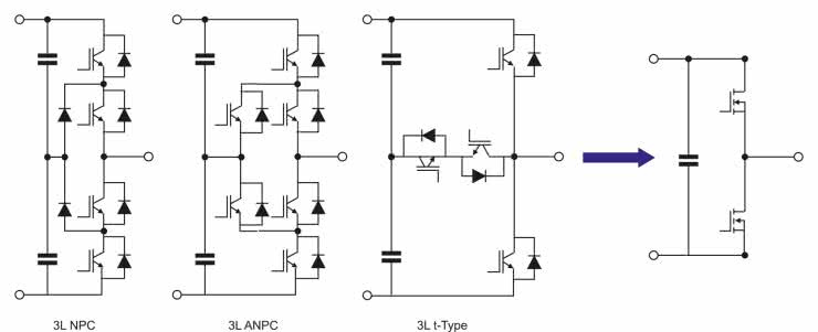

Z punktu widzenia niezawodności, tranzystory SiC MOSFET dają projektantom możliwość uproszczenia topologii obwodu i schematu sterowania, a także zmniejszenia liczby komponentów – co oczywiście wiąże się z niższymi kosztami. Ze względu na zapotrzebowanie na wyższą moc przekształtników średniej mocy stosowane jest wyższe napięcie szyny DC – zwykle między 1000 a 1300 V. Wybierając tranzystory krzemowe przy tak wysokich napięciach w obwodach prądu stałego, wymagania dotyczące wydajności nakazują projektantom wybór spośród kilku złożonych, trójpoziomowych architektur obwodów pokazanych na rysunku 2.
Rysunek 2. Skomplikowane trójpoziomowe topologie obwodów (po lewej) zawierające krzemowe tranzystory IGBT można uprościć do bardziej eleganckiej i niezawodnej topologii dwupoziomowej (po prawej) przy użyciu połowy (lub mniej!) modułów 1700 V SiC MOSFET
Obejmują one obwód z punktem neutralnym połączonym z diodami – NPC, aktywny obwód NPC – ANPC lub obwód typu T. Zastosowanie tranzystorów MOSFET 1700 V SiC pozwala projektantom uwolnić się od tych ograniczeń i powrócić do bardziej eleganckiego dwupoziomowego obwodu pokazanego po prawej stronie rysunku 2, zmniejszając liczbę urządzeń o połowę i usprawniając sterowanie.

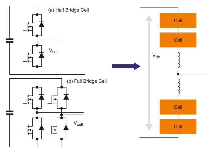

W zakresie mocy wielu megawatów kluczowe czynniki projektowe obejmują łatwą skalowalność i minimalne czynności konserwacyjne, co skłania do stosowania rozwiązań modułowych bazujacych na podstawowym ogniwie jednostkowym. Jak pokazano na rysunku 3, komórki elementarne, czasami określane jako bloki lub podmoduły energoelektroniczne, są skonfigurowane jako kaskadowe konwertery mostka H lub modułowe konwertery wielopoziomowe (MMC).
Rysunek 3. Modułowy konwerter wielopoziomowy (po lewej) z wieloma ogniwami w celu uzyskania wymaganej mocy znamionowej oraz (po prawej) dwa przykłady zastosowania prostej, dwupoziomowej konfiguracji ogniw elementarnych z tranzystorami MOSFET 1700 V SiC
Zastosowania takich komponentów w skali megawatowej obejmują transformatory półprzewodnikowe (SST), systemy dystrybucji prądu stałego i średniego napięcia, jednostki trakcyjne (TPU) w pojazdach komercyjnych i ciężkich, centralne falowniki słoneczne i morskie konwertery wiatrowe oraz pokładowe systemy konwersji energii.
Historycznie, urządzeniami półprzewodnikowymi mocy używanymi w ogniwach elementarnych były krzemowe tranzystory IGBT o napięciu od 1200 do 1700 V. Podobnie jak w przypadku aplikacji o niższej mocy, wdrożenie tranzystorów MOSFET 1700 V SiC na poziomie komórki elementarnej zwiększa ich zdolność do obsługi mocy i wydajność elektryczną. Jak wspomniano wcześniej, tranzystory MOSFET 1700 V SiC mają znacznie mniejsze straty przełączania, co umożliwia zwiększenie częstotliwości przełączania i drastyczne zmniejszenie rozmiaru każdej komórki elementarnej. Co więcej, wysokie napięcie blokujące wynoszące 1700 V zmniejsza liczbę ogniw elementarnych wymaganych dla tego samego napięcia w obwodzie prądu stałego, co ostatecznie zwiększa niezawodność systemu przy jednoczesnym obniżeniu kosztów.
