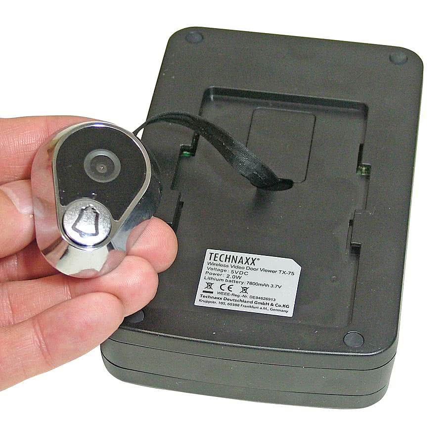

Fotografia 1. Elektroniczny wizjer połączony z nadajnikiem

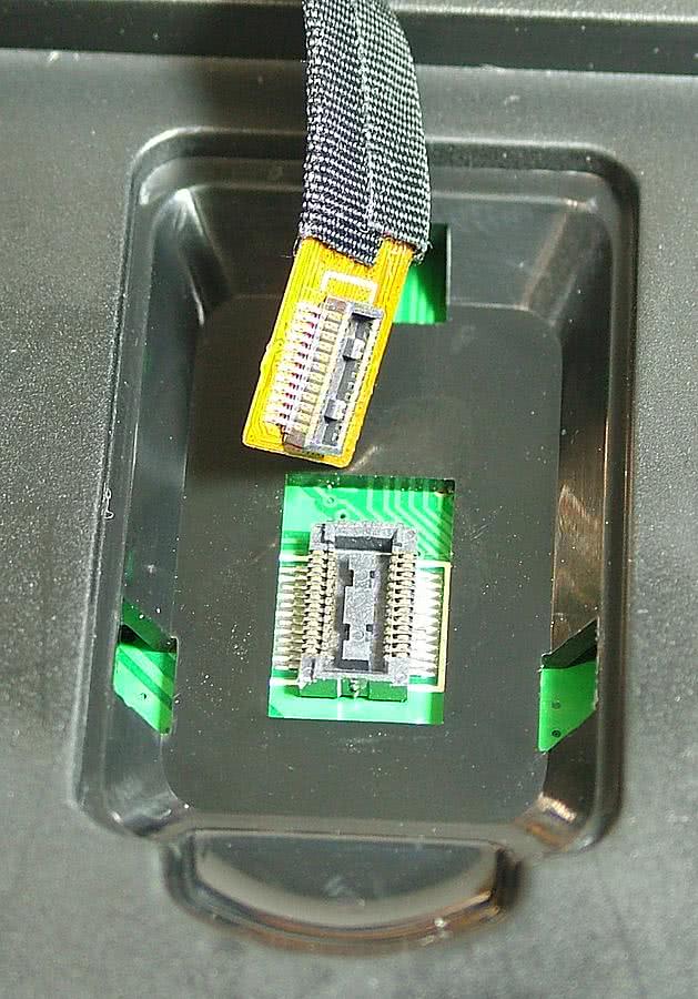

Fotografia 2. Gniazdo kamery

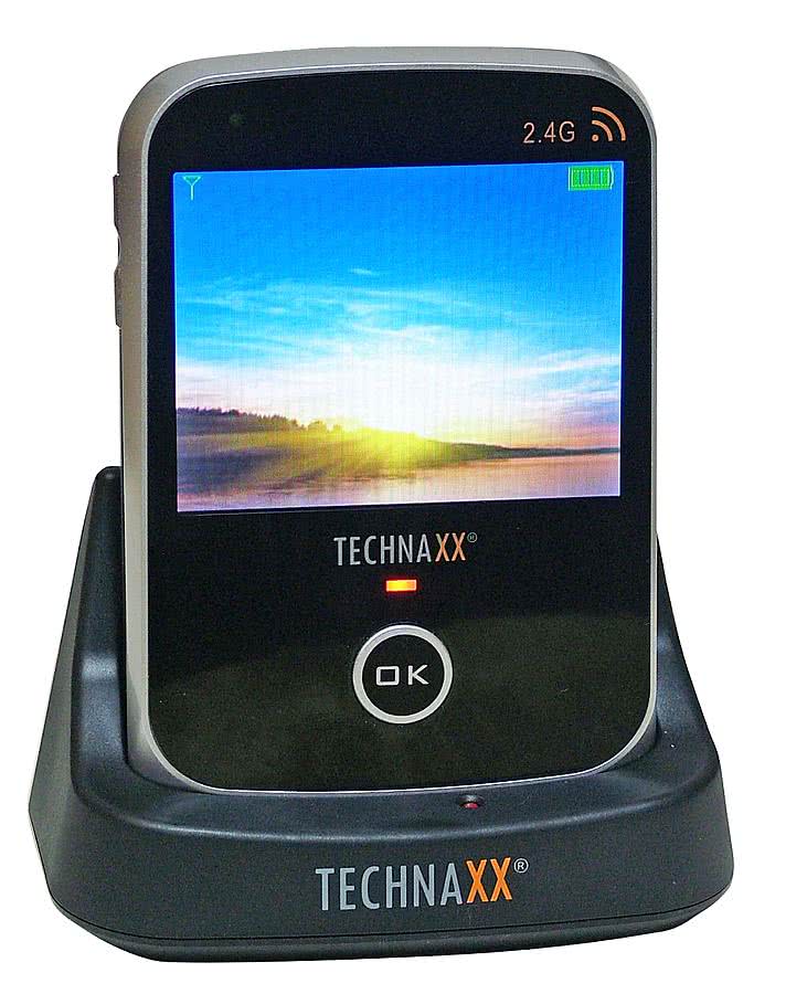

Fotografia 3. Monitor umieszczony w stacji bazowej
Urządzenie składa się z kilku segmentów. Pierwszym elementem jest oczywiście wizjer (fotografia 1). Część montowana na zewnętrznej stronie drzwi stanowi estetyczną obudowę kamerki, w której oprócz tego umieszczono przycisk dzwonka drzwiowego. Za pomocą metalowej tulejki taki wizjer jest wprowadzany do otworu w drzwiach wraz z płaskim kabelkiem sygnałowym. Od strony wewnętrznej jest konieczne zamontowanie nadajnika zapewniającego bezprzewodową transmisję obrazu z kamery do biurkowej stacji bazowej. Służą do tego specjalne elementy montażowe dostarczane w zestawie. Użytkownik nie musi więc stosować żadnych elementów własnych, a sam montaż przebiega szybko i sprawnie. Obudowa nadajnika jest nasuwana na zaczep umieszczony na wewnętrznej stronie drzwi. Zanim jednak nadajnik zostanie umieszczony w zaczepie, należy wykonać połączenie kamerki z elektroniką nadajnika. Odpowiednie, dość nietypowe gniazdo jest umieszczone pod niewielką klapką na ściance obudowy stykającej się z drzwiami (fotografia 2). W pierwszej chwili można mieć wątpliwość co do jakości takiego połączenia, ale okazuje się, że jest ono bardzo wygodne i pewne. Zaletą jest płaski kabelek dobrze przylegający do powierzchni obudowy.

Stacja bazowa składa się z dwóch elementów: podstawy pełniącej funkcję interfejsu ładowarki oraz przenośnego monitora z kolorowym ekranem 3,5". Jest ona zasilana z własnego akumulatora litowego. Oprócz obserwowania widoku z kamerki w czasie rzeczywistym w wewnętrznej pamięci mogą być również zapisywane zdjęcia. Do obsługi takiego rejestratora zdjęć zastosowano dwa przyciski umieszczone na lewej ściance bocznej stacji. Naciśnięcie dolnego przycisku powoduje wykonanie zdjęcia, górnym natomiast można przewijać zdjęcia podczas ich przeglądania. Dłuższe naciśnięcie dolnego przycisku powoduje wykasowanie całej galerii. Niestety, od użytkownika nie żąda się potwierdzenia wykonania tej operacji, jest on jedynie informowany o tym, że wszystkie zdjęcia właśnie zostały skasowane.
Umówmy się jednak, że funkcja aparatu fotograficznego w wizjerze to trochę przerost formy nad treścią. Bo kto fotografuje gości pukających do drzwi, a przede wszystkim w jakim celu? Poza tym obraz z kamerki jest, dość przeciętnej jakości.
Monitor stacji bazowej jest umieszczany pionowo w podstawie (fotografia 3), która może być ustawiona na przykład w jakimś widocznym miejscu na biurku. Użytkownik nawet nie ruszając się z krzesełka widzi kto dzwoni do drzwi. Naciśnięcie przycisku dzwonka znajdującego się przy kamerce uruchamia sygnał dźwiękowy w stacji, automatycznie jest też uaktywniany monitor. Szkoda jednak, że nie ma możliwości regulacji głośności tego sygnału, ani jego wyłączenia.
Jeśli podstawa stacji bazowej jest dołączona do ładowarki, to po osadzeniu w niej monitora rozpoczyna się ładowanie jego akumulatora. Można też wykorzystać do tego celu połączenie kablem USB np. z komputerem.
