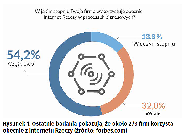

Prognozy rynkowe przygotowane przez IDC (International Data Corporation) pokazują, że inwestycje w sprzęty Internetu Rzeczy będą przez najbliższe lata zdecydowanie rosły. Szacunkowe ogólnoświatowe wydatki w roku 2018 mogą wynieść 772,5 mld USD, co oznacza 14,6% wzrost względem roku 20172) (rysunek 1). Do wielu aplikacji IoT jest potrzebny odpowiedni wyświetlacz. W zależności od potrzeb aplikacji, środowiska, w jakim będzie zamontowane urządzenie końcowe czy też energochłonności, mamy do dyspozycji kilka różnych technologii. Aby ułatwić wybór, przedstawiamy trzy najbardziej popularne możliwości wraz z opisem ich wad i zalet.

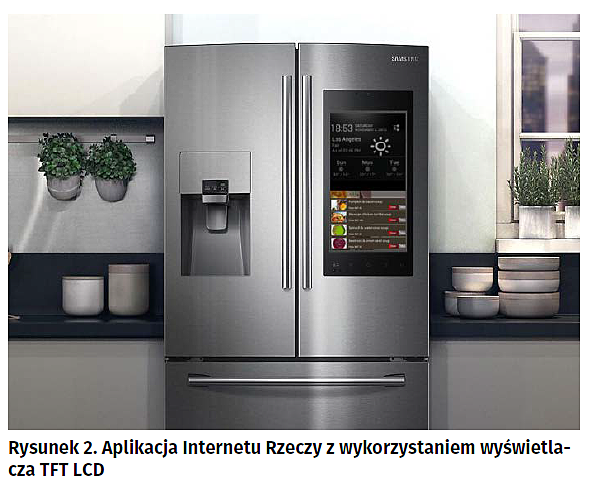

Istnieje wiele przykładów konsumenckiego zastosowania wyświetlaczy LCD: sprzęty gospodarstwa domowego, takie jak inteligentne pralki czy lodówki, różnego typu sterowniki, np. wbudowany w ścianę termostat, czy urządzenia ubieralne (np. smartwatche), to tylko niektóre przykłady (rysunek 2). Internet Rzeczy w połączniu z TFT LCD możemy zastosować wszędzie tam, gdzie mamy dostęp do stałego zasilania lub tam, gdzie użytkownikowi nie przeszkadza częstsze ładowanie urządzenia.
Wyświetlacze LCD TFT mają wbudowane podświetlenie, więc mogą być wykorzystywane w miejscach, w których oświetlenie zewnętrzne jest słabe lub gdzie zamontowanie dodatkowego oświetlenia jest niemożliwe. Z drugiej strony zastosowanie wyświetlacza LCD TFT w miejscu mocno nasłonecznionym jest problematyczne ze względu na potrzebę montażu mocniejszego podświetlenia, tak by światło odbite miało mniejszą wartość od światła emitowanego przez moduł TFT. Takie rozwiązanie może negatywnie wpłynąć na grubość wyświetlacza i zwiększa energochłonność urządzenia, a tym samym koszty użytkowania.

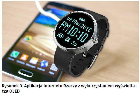

Inną zaletą, której nie posiadają wyświetlacze TFT, jest możliwość naniesienia organicznej substancji na podłoże z tworzywa sztucznego. W ten sposób tworzone są elastyczne wyświetlacze, które można dopasować do obudowy urządzenia końcowego. Można je znaleźć m.in. w smartfonach, smartwatchach, czy inteligentne okulary (rysunek 3). Niestety, zastosowanie OLED-ów to nadal dla wielu producentów stosunkowo kosztowne rozwiązanie. Cena modułów OLED jest wciąż wyższa od wyświetlaczy LCD TFT, natomiast energooszczędność jest zależna od jasności i kolorów wyświetlanej treści. Najbardziej optymalne są obrazy z czarnym tłem i jasnymi elementami.

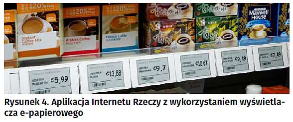

Wyświetlacze EPD zostały tak opracowane, aby imitować tradycyjny papier. W przeciwieństwie do modułów TFT LCD i OLED, e-papier jest idealnie czytelny nawet w bezpośrednim naświetleniu słonecznym. Jednak z drugiej strony, brak podświetlenia może stać się problematyczny w sytuacji, gdy chcemy korzystać z tej technologii w słabo oświetlonych miejscach. Można tutaj rozważyć dodanie podświetlenia, ale trzeba pamiętać, że takie rozwiązanie zwiększy pobór energii. Najpopularniejsze moduły EPD to wersje z czarno-białą matrycą. Jednak, jeżeli w danej aplikacji ważne jest podkreślenie części wyświetlanej informacji warto rozważyć również zastosowanie wersji z dodatkowym trzecim kolorem (czerwonym lub żółtym). Tego typu panele idealnie nadają do wykorzystania, np. jako e-ceny (rysunek 4).

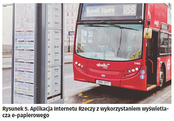

Wyświetlacze EPD zyskują coraz większą popularność. Oprócz rynku konsumenckiego (e-czytniki, smartwatche), są stosowane w aplikacjach przemysłowych (np. e-ceny, e-badge, inteligentne systemy rejestracji czasu pracy) oraz w digital signage (tablice informacyjne na przystankach autobusowych, e-plakaty, systemy do nawigacji wewnątrz budynków), a nawet w architekturze, jako elementy dekoracyjne (np. E Ink Prism). Wszędzie tam, gdzie nie trzeba dodatkowo oświetlać wyświetlacza, gdzie ważna jest energooszczędność, a odświeżanie treści jest stosunkowo rzadkie (rysunek 5).
