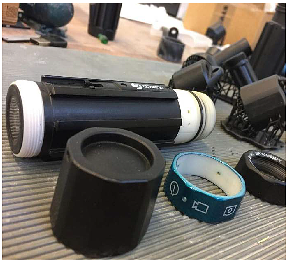

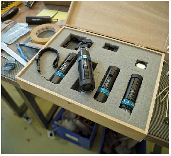

Inżynierowie przygotowali kilka wersji projektu, a każdy został wykonany przy użyciu drukarki 3D Form 2. Następnie kamery o różnych wielkościach trafiły do grupy nurków, którzy mieli ocenić ergonomię i funkcjonalność urządzenia. Testowano między innymi wydrukowane w 3D przyciski. Nurkowie sprawdzali, czy obsługa kamery będzie możliwa w założonych rękawicach. W międzyczasie pracowano także nad wykonaniem elektroniki i układu optycznego. Zespół starał się zoptymalizować wagę i rozmiar kamery. Ostatecznie zastosowano mniejszą baterię, wymieniono czujniki i obiektyw. Przy każdej kolejnej iteracji przygotowano nową wersję obudowy. W sumie w ciągu kilku miesięcy wykonano na drukarce 3D Form 2 około 20–25 różnych obudów kamery. W ten sposób opracowano projekt, który spełniał wszystkie oczekiwania zarówno płetwonurków, jak i inżynierów.

Zespół inżynierów zdecydował się na wykorzystanie technologii SLA. W porównaniu do druku 3D w popularnej technologii FDM, stereolitografia cechuje się lepszą rozdzielczością druku i niższą wysokością warstwy. To z kolei przekłada się na gładszą powierzchnię obiektu. W ten sposób oszczędza się czas potrzebny na wykańczanie, szlifowanie modelu. Na drukarce 3D Form 2 wykonano elementy obudowy, które później połączono razem z elektroniką urządzenia i dodatkowymi podzespołami, takimi jak przyrządy optyczne.

„Użyliśmy prototypu nawet do testów w zbiorniku ciśnieniowym i w warunkach rzeczywistych, nurkując w morzu. Pomyśleliśmy, że jeśli stworzymy prototyp, który przetrwa w warunkach głębinowych, to produkt również nie będzie sprawiał problemów” – tłumaczy Michael Trøst.
Wydrukowana w 3D obudowa przeszła pomyślne testy na głębokości do 150 m, skutecznie chroniąc układy elektroniczne przed wilgocią. Końcowy produkt wykonany z aluminium sprawdza się na głębokości dochodzącej do 120 m.

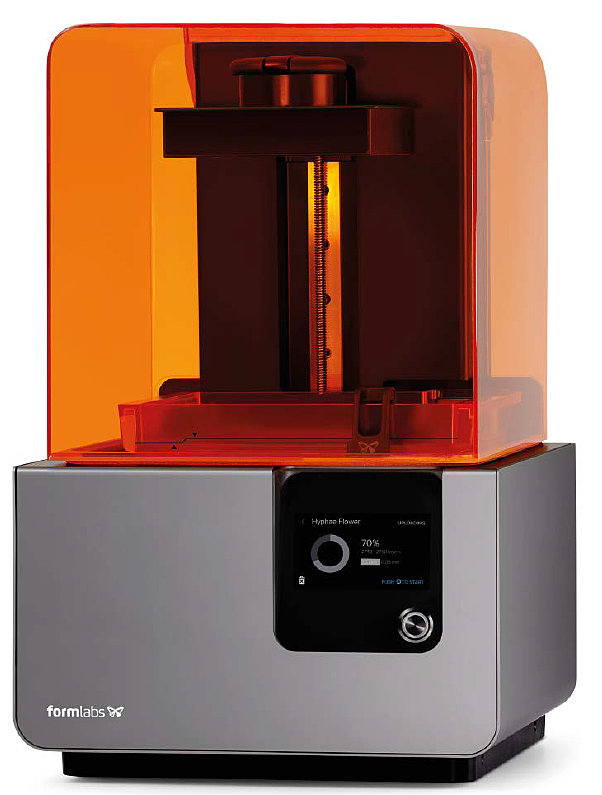

„Zanim zaczęliśmy pracę z Form 2, uruchomiliśmy trzy inne drukarki 3D, ale przekonaliśmy się, że nie dadzą rady ukończyć wydruku. Form 2 to pierwsza maszyna, na której możemy polegać. Do tej pory mieliśmy tylko jeden nieudany wydruk na ponad 200 prób. Drukujemy każdego dnia, często więcej niż raz, a drukarka pracuje nieprzerwanie nawet przy różnych projektach, takich jak zeskanowane modele 3D, duże obiekty czy precyzyjne detale. Ona po prostu działa. Nasze pozostałe drukarki 3D wymagają skomplikowanej obsługi i przygotowania: musisz często czyścić i rozbierać urządzenie. Form 2 jest dużo prostsza w użyciu. Dla nas to idealna drukarka 3D”.

Stereolitografia (SLA) to technologia druku 3D polegająca na utwardzaniu płynnej żywicy światłoczułej wiązką lasera. Ta metoda przyrostowego wytwarzania cechuje się wysoką precyzją. Wysokość warstwy w przypadku drukarki 3D Form 2 wynosi w zależności od ustawień: 25 mm, 50 mm, 100 mm. Technologia SLA znajduje zastosowanie w drukowaniu 3D precyzyjnych detali. Sprawdza się w przypadku modeli o skomplikowanej geometrii, gwarantując wyrazistość krawędzi oraz gładkość powierzchni.
