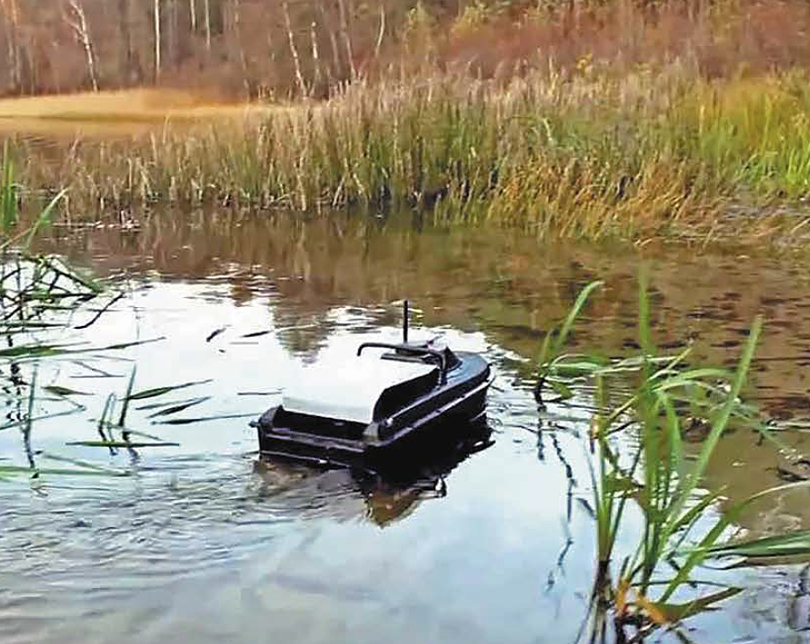

W czasie, kiedy to zdalnie sterowane drony i samochody skupiają główną uwagę modelarzy, jest jeszcze jedna dziedzina, która także może sprawić wiele frajdy. Łodzie zdalnie sterowane potrafią dostarczyć zupełnie nowych wrażeń w porównaniu do modeli jeżdżących czy latających. Sezon letni trwa w najlepsze, a miłośnicy wędkarstwa i modelarstwa wodnego dopracowują konstrukcje łodzi zanętowych, o których będzie ten artykuł.
Łódź zanętowa, jak wskazuje nazwa, służy do dostarczenia zanęty w miejsce, w którym jest główna przynęta z haczykiem. Łodzie te sterowane są za pośrednictwem aparatury RC pracującej w paśmie 2,4 GHz. Umożliwia ona kontrolowanie łódki zanętowej nawet z odległości 1000 metrów. Oczywiście, jak to w wypadku fal radiowych, zależy to od jakości zastosowanej aparatury RC oraz warunków panujących w otoczeniu. Dodatkowo zanętówkę można wyposażyć w bezprzewodową echosondę, dzięki której można badać dno zbiornika wodnego i znaleźć ryby. W zależności od upodobań modelarza, model łodzi można wyposażyć w oświetlenie, co zagwarantuje dobrą widoczność na wodzie, szczególnie po zmroku i wczesnym rankiem, ale także umożliwi orientację na tafli wody (odróżnienie dzioba od rufy za pomocą różnych kolorów świateł). W Internecie można znaleźć mnóstwo poradników, a nawet forów internetowych, gdzie użytkownicy wymieniają się spostrzeżeniami na temat budowy własnej łodzi zanętowej. W artykule opiszemy, z jakich elementów składa się typowa łódź zanętowa.

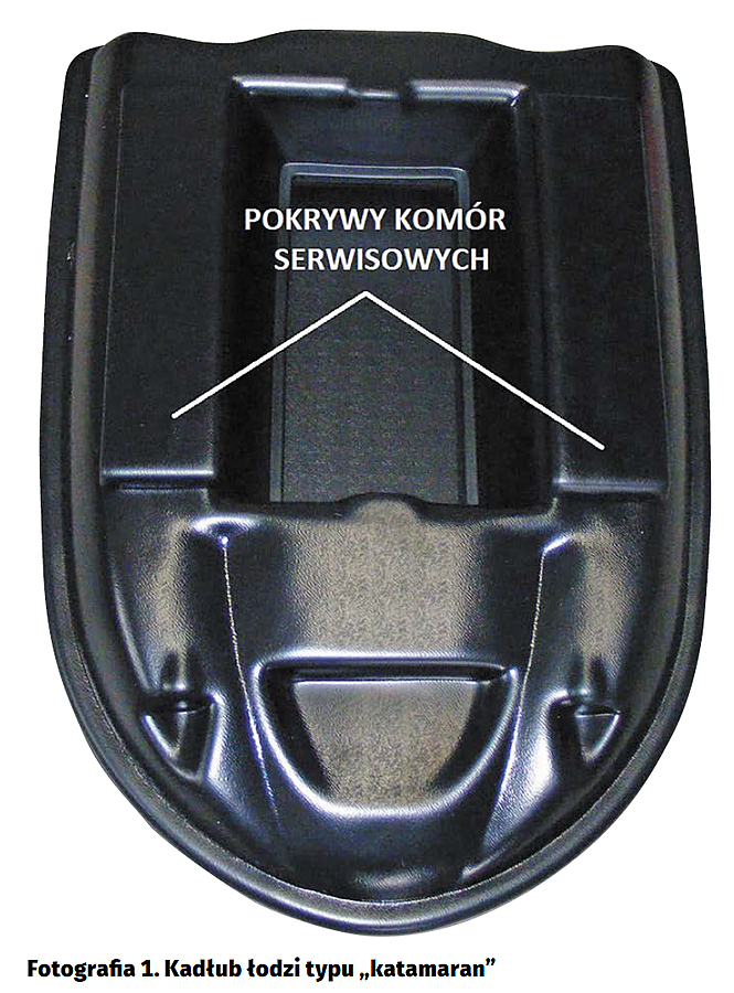

Aby móc rozpocząć budowę łodzi, musimy zaopatrzyć się w kadłub do łodzi zanętowej. Najbardziej popularne są katamarany z dwoma silnikami. Wprawdzie spotkać można też kadłuby z miejscem na jeden silnik, ale w ich wypadku promień skrętu jest większy, co przeszkadza w manewrowaniu łodzią. Katamarany nie są „demonami prędkości”. Sam kadłub waży dość dużo ze względu na swoje gabaryty (fotografia 1), a typowa łódka jest w stanie wywieźć aż 3–4 kilogramy zanęty. Oczywiście ciężar łodzi z osprzętem i zanętą wymusza jej duże wymiary często przekraczające 650 mm długości i 450 mm szerokości. Na rynku modelarskim występują kadłuby łodzi zanętowych z przegrodami w centralnej części łodzi oraz po jej bokach. Pierwsze rozwiązanie jest zdecydowanie lepsze, ponieważ środek ciężkości pozostaje niezmieniony po wypuszczeniu zanęty. Łodzie z przegrodami po bokach będą się przechylały po zwolnieniu jednej z przegród, szczególnie jeśli zanęty będzie bardzo dużo. W sytuacjach ekstremalnych może nawet dojść do wywrócenia się łódki. Jak wszystkie konstrukcje tego typu, kadłuby łodzi zanętowych mają klapy. To właśnie one otwierają się, umożliwiając zrzucenie zanęty. Klapa jest przymocowana do kadłuba za pomocą zawiasów, natomiast sam mechanizm ich otwierania jest oparty na pracy mocnych serwomechanizmów, które wysuwają trzpień blokujący klapę przed otwarciem.
