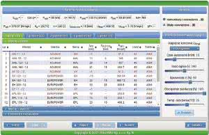

Rysunek 2. Przykładowy wynik wyszukiwania przeprowadzonego w module doboru baterii

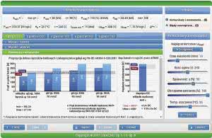

Rysunek 3. Ekran z propozycją zabezpieczeń elektrycznych oraz kabli wygenerowany w module doboru baterii
Przeprowadzenie doboru, czyli szybkie wyszukanie odpowiedniego akumulatora wymaga od użytkownika posiadania zaledwie podstawowej wiedzy z elektrotechniki oraz z zakresu budowy akumulatora. Sprowadza się do podania niezbędnych danych wejściowych takich jak np. wartość spodziewanego obciążenia, ilość ogniw w szeregu, oraz co najistotniejsze zdefiniowania minimalnego czasu podtrzymania (dla wymagających dostępne są zaawansowane opcje domyślnie nieaktywne).
Wynikiem wyszukiwania jest propozycja spełniających kryteria wejściowe akumulatorów ze wskazanych wcześniej serii z oferty EMU wraz z innymi użytecznymi informacjami jak uzyskane czasy autonomii dla nowej oraz wyeksploatowanej (z uwzględnieniem współczynnika starzenia) baterii, obliczone minimalne parametry wymiany powietrza w pomieszczeniu z baterią, propozycje zabezpieczeń elektrycznych oraz kabli i inne.

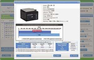

Rysunek 4. Dodatkowe informacje dotyczące wybranego modelu akumulatora wyszukanego w module Doboru baterii

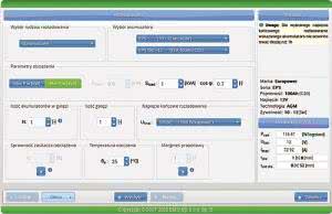

Drugą, równie użyteczną funkcjonalnością programu jest moduł obliczeniowy służący do symulowania rozładowania akumulatora (Narzędzia » Rozładowanie). Narzędzie najczęściej okazuje się pomocne w sytuacji, kiedy użytkownik posiada akumulator oraz urządzenie, w którym on pracuje i chce obliczyć czas podtrzymania tego zestawu. Możliwości modułu są jednak dużo większe i ograniczone pomysłowością obsługującego, który z powodzeniem może użyć go m.in. również do przeprowadzania doborów baterii.
Wówczas po wprowadzeniu parametrów wejściowych rozładowania i wskazaniu modelu akumulatora otrzyma on przewidywany czas podtrzymania nowego oraz wyeksploatowanego akumulatora lub baterii akumulatorów. W ten sposób można dokonać sprawdzenia czasów podtrzymania wszystkich dostępnych modeli i samemu zadecydować o przydatności któregoś z nich.

Rysunek 5. Obliczanie czasu podtrzymania akumulatora w module Rozładowania
