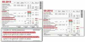

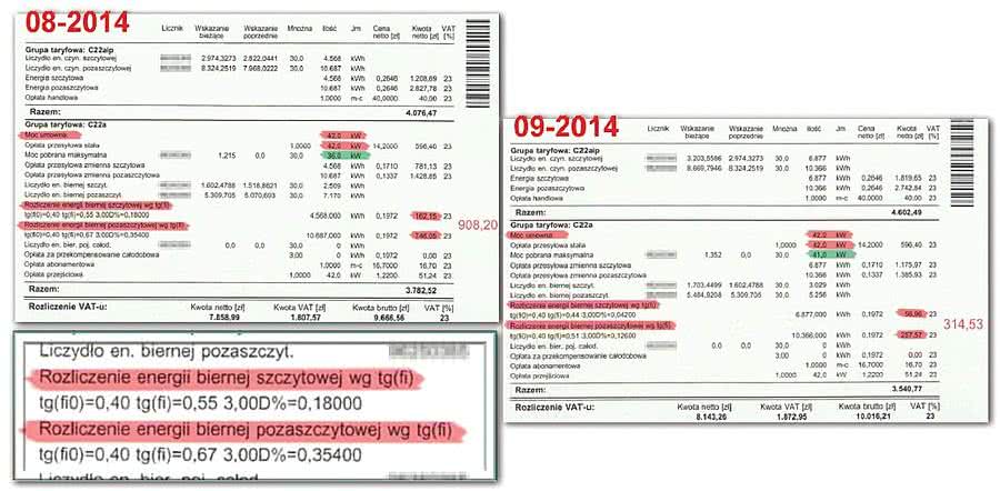

Pierwszy krok to weryfikowanie rachunku za energię elektryczną i sprawdzenie czy przy wpisach:
  • "Rozliczenie energii biernej",
  • "EBI" i "EBC",
  • "Za energię bierną",
  • "Opłata za ponadumowny pobór energii biernej",
pojawia się jakakolwiek kwota - jest to opłata karna, której możemy uniknąć.
Rysunek 1. Rachunek za energię elektryczną z wyszczególnionymi karami za brak kompensacji mocy bierne
Na rysunku 1 zamieszczono typowy rachunek za energię elektryczną z wyróżnionymi karami za moc bierną. W wypadku stwierdzenia nieprawidłowości spowodowanych brakiem kompensacji mocy biernej proponujemy kompleksowe rozwiązanie problemu poprzez:

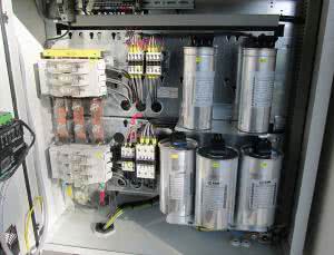

Przykładowe obwody kompensacji mocy biernej pokazano na fotografii 2.

Fotografia 2. Przykładowa bateria kondensatorów służąca do kompensacji mocy biernej
