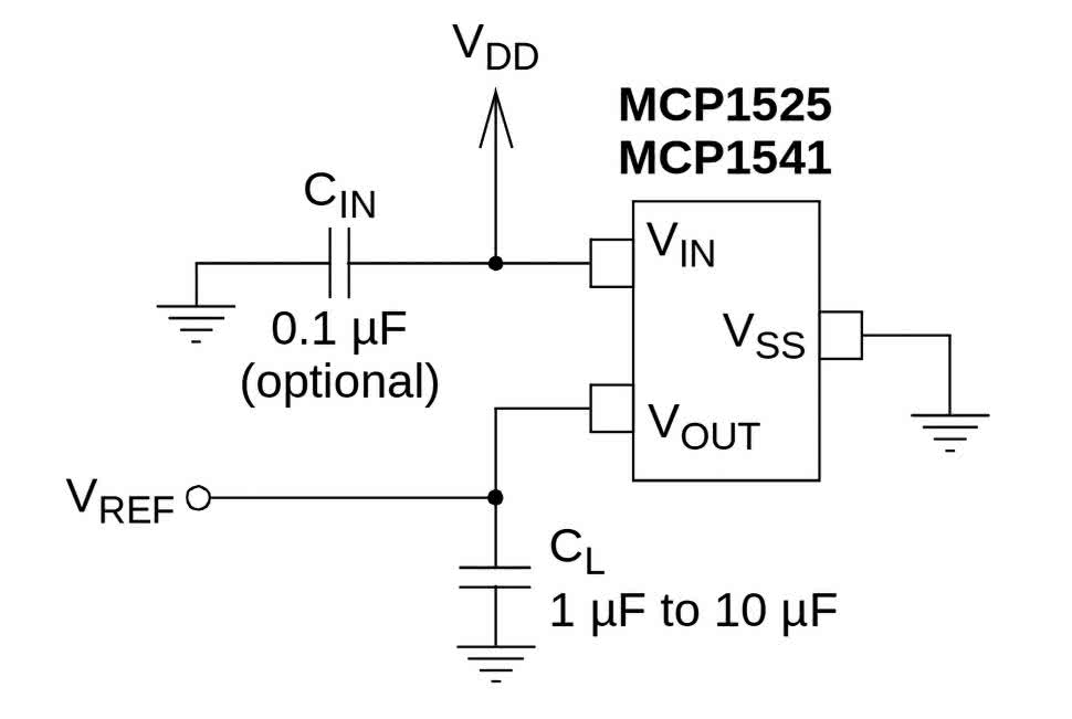

Podobnie jak stabilizatory wymagają one bowiem zasilania o napięciu przewyższającym napięcie wyjściowe (nominalne) i oddają prąd do obciążenia przez element regulacyjny (tranzystor bipolarny lub MOSFET), szeregowo włączony do układu. Zaletą takiego rozwiązania jest zwykle większa sprawność, czyli mniejsze straty mocy, a także łatwiejsza współpraca ze zmiennym obciążeniem, w porównaniu do stabilizatorów równoległych.
Rysunek 2. Typowy schemat aplikacyjny prostego źródła napięcia odniesienia typu szeregowego (https://t.ly/8zANf)

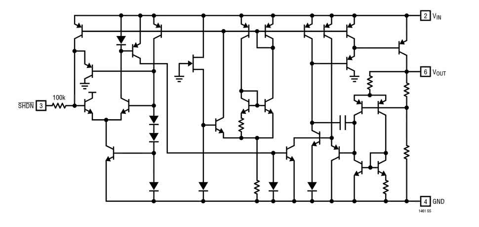

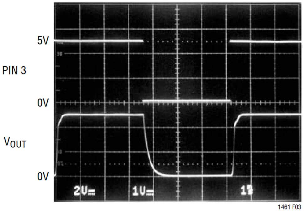

Układy te w większości przypadków (poza wyspecjalizowanymi modelami, które zwykle są też dość kosztowne) nie wymagają zbyt dużej liczby elementów zewnętrznych: najczęściej wystarczy para kondensatorów odsprzęgających, po jednym na wejściu oraz na wyjściu układu (rysunek 2). Minimalna jest także liczba używanych wyprowadzeń: w wielu przypadkach wyprowadzone są tylko trzy piny (wejście, masa i wyjście), a dodatkowe linie mogą służyć np. do wyłączania układu w celu redukcji poboru prądu (rysunki 3 i 4).

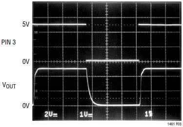

Rysunek 3. Schemat wewnętrzny źródła napięcia odniesienia typu LT1461 z wejściem zezwalającym (https://t.ly/F-DWI)
Rysunek 4. Przebieg na wyjściu źródła napięcia odniesienia typu LT1461 podczas włączania układu za pomocą wejścia zezwalającego (pin nr 3). Projektując układ, w którym wzorzec jest dynamicznie aktywowany i wyłączany przez zewnętrzny układ, np. mikrokontroler, należy zawsze zwrócić uwagę na czas ustalania napięcia na wyjściu źródła (https://t.ly/F-DWI)

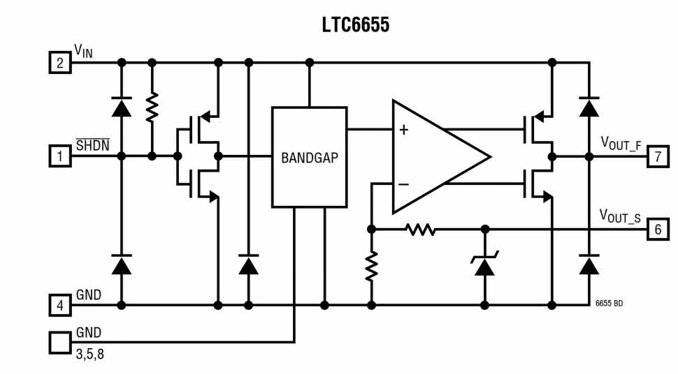

Bardziej zaawansowane modele mogą mieć dodatkowo wejście sense, którego celem jest bardzo precyzyjny pomiar rzeczywistego napięcia wyjściowego (podobnie, jak w przypadku lepszych zasilaczy laboratoryjnych) – patrz rysunek 5.
Rysunek 5. Źródło napięcia odniesienia typu LTC6655 z dodatkowym pinem VOUT_S przeznaczonym do pomiaru rzeczywistego napięcia w docelowym punkcie układu analogowego – jest to zarazem wejście odwracające wzmacniacza błędu (https://t.ly/tawye)

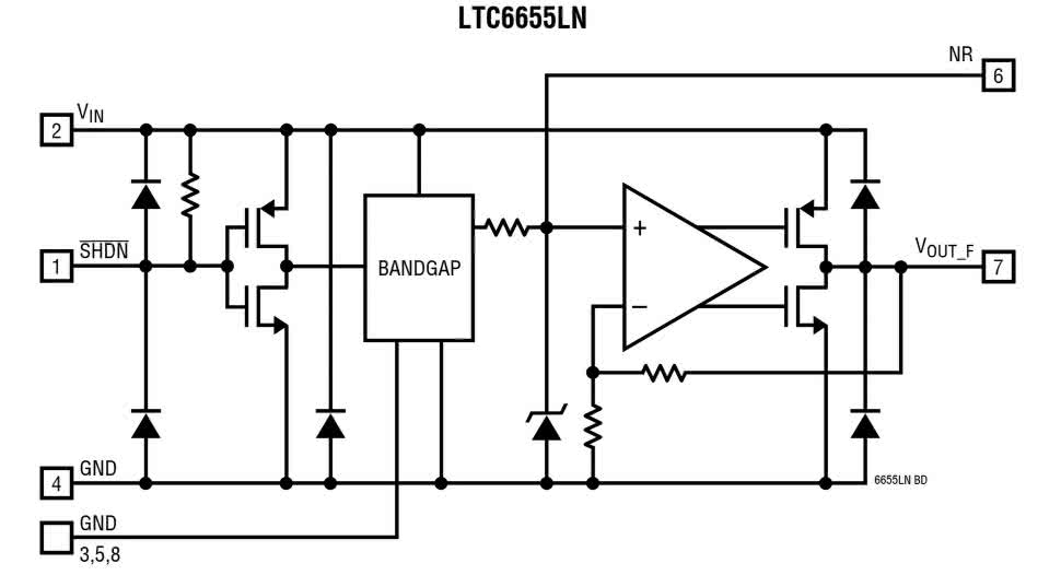

Czasem można spotkać się z jeszcze innymi liniami: przykładowo w przypadku układu LTC6655LN dostępny jest pin NR (ang. Noise Reduction), do którego należy podłączyć kondensator filtrujący napięcie pochodzące z wbudowanego wzorca napięcia i podawane – poprzez szeregowy rezystor – na wejście nieodwracające wzmacniacza błędu (rysunek 6).
Rysunek 6. Źródło napięcia odniesienia typu LTC6655LN w dodatkowym pinem NR przeznaczonym do włączenia kondensatora odsprzęgającego pomiędzy wyjście wzorca typu bandgap, a wejście nieodwracające wzmacniacza błędu (https://t.ly/tawye)

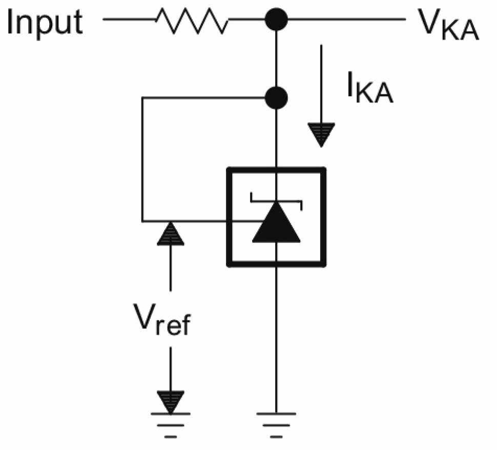

Źródła typu shunt działają w sposób zbliżony do precyzyjnej diody Zenera: utrzymują stałe napięcie, odprowadzając nadmiar prądu z rezystora ograniczającego (RS) do masy układu (rysunek 7).
Rysunek 7. Źródło napięcia odniesienia typu shunt na przykładzie „regulowanej diody Zenera”, czyli nieśmiertelnego TL431 (https://t.ly/oR6cc)

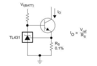

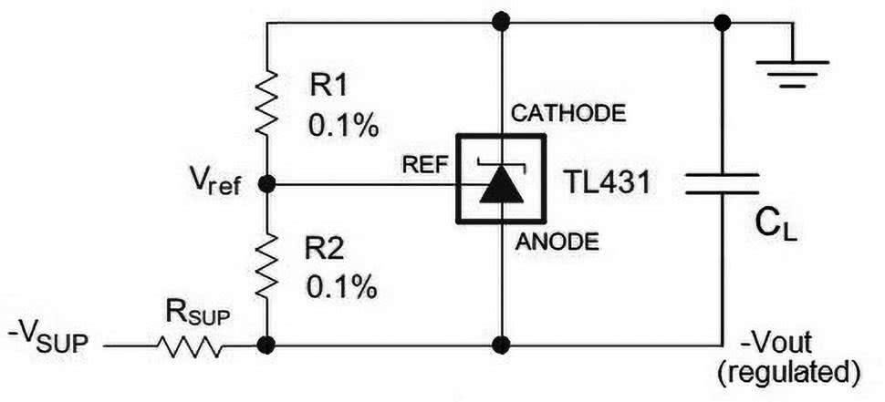

Są bardzo elastyczne pod względem topologii, mogą bowiem pracować w różnych konfiguracjach układowych. Za ich pomocą można z łatwością budować referencje dodatnie, ujemne i „pływające”, ale trzeba pamiętać, że całkowity prąd zasilający musi zawsze pokrywać zarówno minimalny prąd pracy samego źródła, jak i maksymalny prąd pobierany przez obciążenie. Elastyczność aplikacyjna wynika z prostego faktu: najprostszy przykład użycia źródła typu shunt – np. nieśmiertelnego TL431 – sprowadza ów układ do postaci dwójnika, który nie ma zdefiniowanej ani masy, ani źródła zasilania (w odróżnieniu od szeregowych źródeł napięcia odniesienia, które – podobnie jak stabilizatory – mają ściśle określoną topologię układową). Kilka przykładowych realizacji pokazano na rysunkach 8...10.

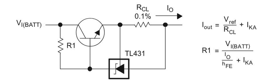

Rysunek 8. Układ TL431 w roli precyzyjnego ogranicznika prądowego (https://t.ly/oR6cc)

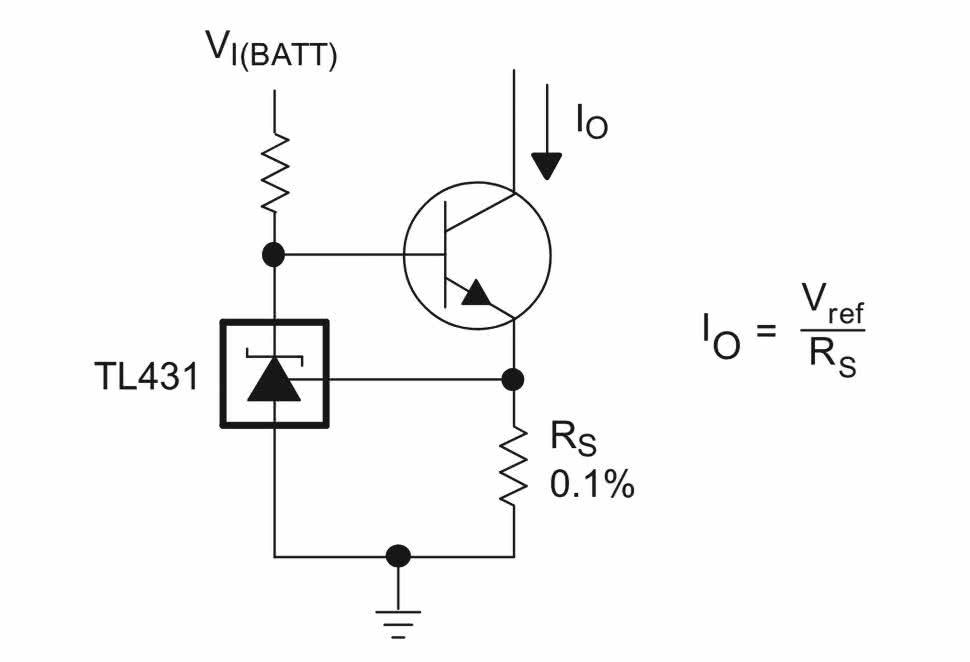

Rysunek 9. Układ TL431 w roli precyzyjnego źródła prądowego typu sink (https://t.ly/oR6cc)
Rysunek 10. Układ TL431 w roli źródła ujemnego napięcia odniesienia (https://t.ly/iSrR6)

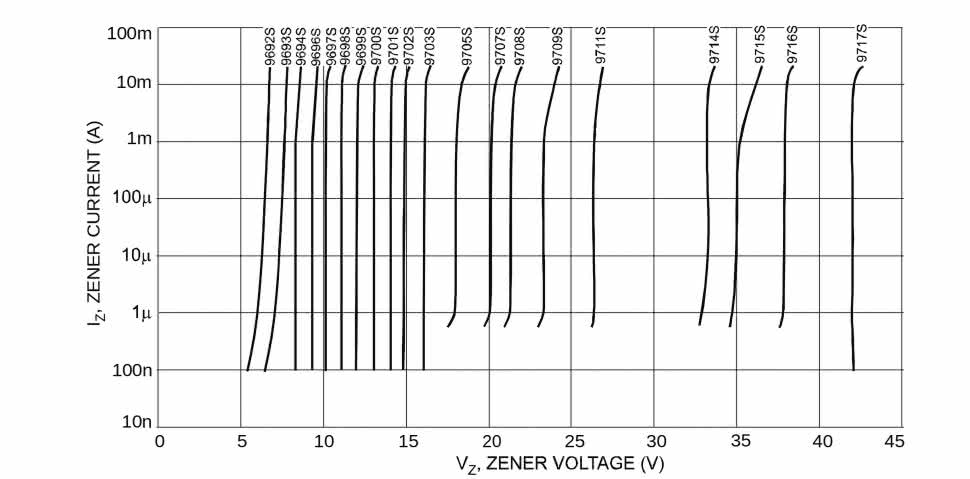

Najprostsze i historycznie najbardziej popularne są źródła diodowe, w tym diody Zenera. Klasyczna dioda krzemowa włączona w kierunku przewodzenia ma stosunkowo dobrze określoną zależność napięcia (VF) od prądu (IF), ale charakterystyka ta silnie zależy od temperatury złącza p-n, co jest powszechnie wykorzystywane w budowie prostych czujników temperatury. Każda dioda Zenera pracująca w kierunku zaporowym daje napięcie znacznie stabilniejsze (a więc bardziej użyteczne jako punkt odniesienia – patrz rysunek 11), jednak ma swój własny współczynnik temperaturowy, a ponadto bywa źródłem znacznych szumów.
Rysunek 11. Rodzina charakterystyk diod Zenera z serii DDZ9689S...DDZ9717S – na wykresach pokazano krzywe I(U) w kierunku zaporowym, w rejonie przebicia. Uwagę zwraca stosunkowo niewielka zmiana napięcia zaporowego przy zmianach wartości prądu nawet o 5 rzędów wielkości (https://t.ly/6l3jz)

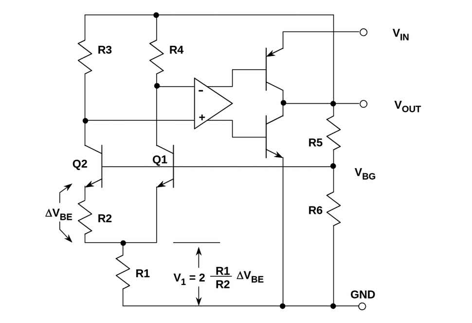

Prawdziwym przełomem w elektronice analogowej było wprowadzenie źródeł typu bandgap. Ich idea wynika z faktu, że napięcie złącza baza-emiter tranzystora bipolarnego ma ujemny współczynnik temperaturowy (tak samo, jak zwykła dioda krzemowa), natomiast odpowiednio wygenerowane napięcie proporcjonalne do temperatury bezwzględnej (określane mianem PTAT – ang. Proportional To Absolute Temperature), ma współczynnik dodatni. Sumując oba składniki w odpowiedniej proporcji, można otrzymać napięcie wyjściowe o minimalnym dryfie temperaturowym, zbliżone do napięcia przerwy energetycznej krzemu (około 1,2 V). Z układowego punktu widzenia idea źródła typu bandgap jest bardzo atrakcyjna: z uwagi na prostotę konstrukcyjną dobrze nadaje się do integracji w większych układach analogowych, działa przy niskim napięciu, może pracować przy znikomym prądzie zasilania, a w dodatku umożliwia uniknięcie stosowania zaszumionych struktur Zenera. Z tego względu stanowi ono serce znakomitej większości współczesnych, scalonych źródeł napięcia odniesienia, zarówno szeregowych, jak i równoległych.

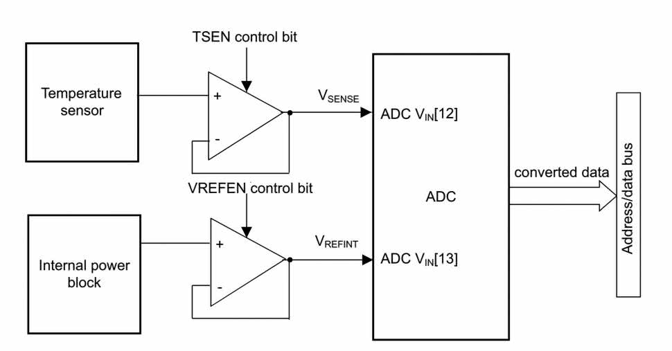

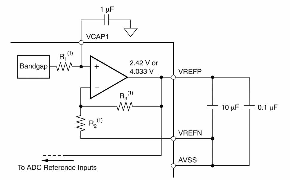

Rysunek 12. Wewnętrzne źródło napięcia odniesienia typu bandgap, obecne w strukturze mikrokontrolera z rodziny STM32G0 – tutaj oznaczone bardzo nieintuicyjnie jako Internal power block (źródło: RM0444)
Wzorce bandgap można znaleźć w niezliczonych układach scalonych – chociażby w mikrokontrolerach (rysunek 12), przetwornikach ADC i DAC z wewnętrzną referencją, w precyzyjnych front-endach analogowych (AFE – przykład na rysunku 13) i setkach innych układów, które wymagają stabilnego wzorca. Źródła typu bandgap dobrze wpasowują się bowiem we współczesne trendy widoczne w układach analogowych oraz mieszanych (mixed-signal): bez problemu generują napięcia nawet znacznie poniżej 5 V, pobierają niski prąd spoczynkowy i wykazują dryf temperaturowy rzędu 20 ppm/°C (lub mniejszy).

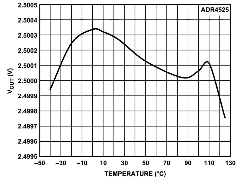

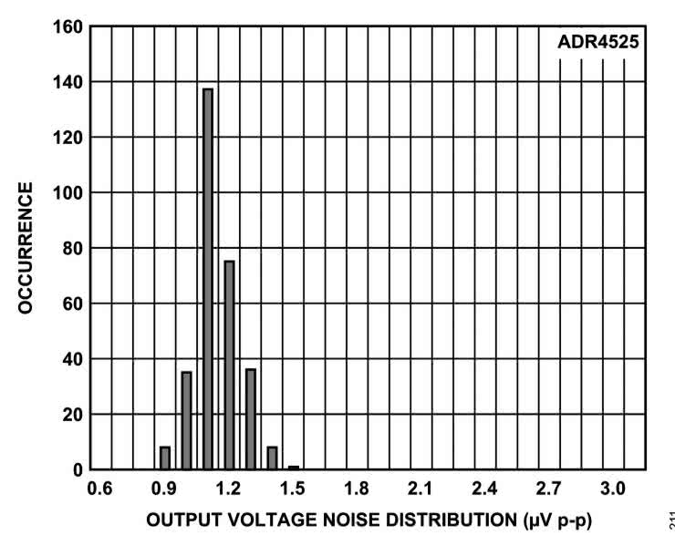

Warto w tym momencie zatrzymać się na chwilę przy ostatnim z wymienionych parametrów, czyli dryfie temperaturowym. Bandgap jest rozwiązaniem bardzo uniwersalnym, ale nie należy z góry zakładać, że każde źródło tego typu będzie miało zbliżone osiągi w zakresie stabilności. Współczesne układy z zaawansowaną kompensacją charakterystyki temperaturowej osiągają parametry jeszcze niedawno kojarzone tylko z nieporównanie lepszymi źródłami typu buried Zener. Godnym reprezentantem wysokiej klasy bandgapów jest rodzina ADR45xx firmy Analog Devices (rysunki 14 i 15) – w przypadku najlepszego z należących do niej układów producent podaje maksymalny współczynnik temperaturowy 0,8 ppm/°C, błąd początkowy do ±0,02% oraz szum w paśmie 0,1...10 Hz rzędu 1 μV pk-pk (w przypadku wariantu o napięciu nominalnym 2,048 V). Jest to jeden z ciekawszych przykładów pokazujących, jak daleko dopracowano nowoczesne źródła niskonapięciowe, a zarazem energooszczędne – maksymalny pobór prądu nieobciążonego źródła z serii ADR45xx to jedynie 950 μA.
Rysunek 14. Stabilność termiczna napięcia wyjściowego w funkcji temperatury w pełnym zakresie pracy układu ADR4525 (https://t.ly/EUvyA)

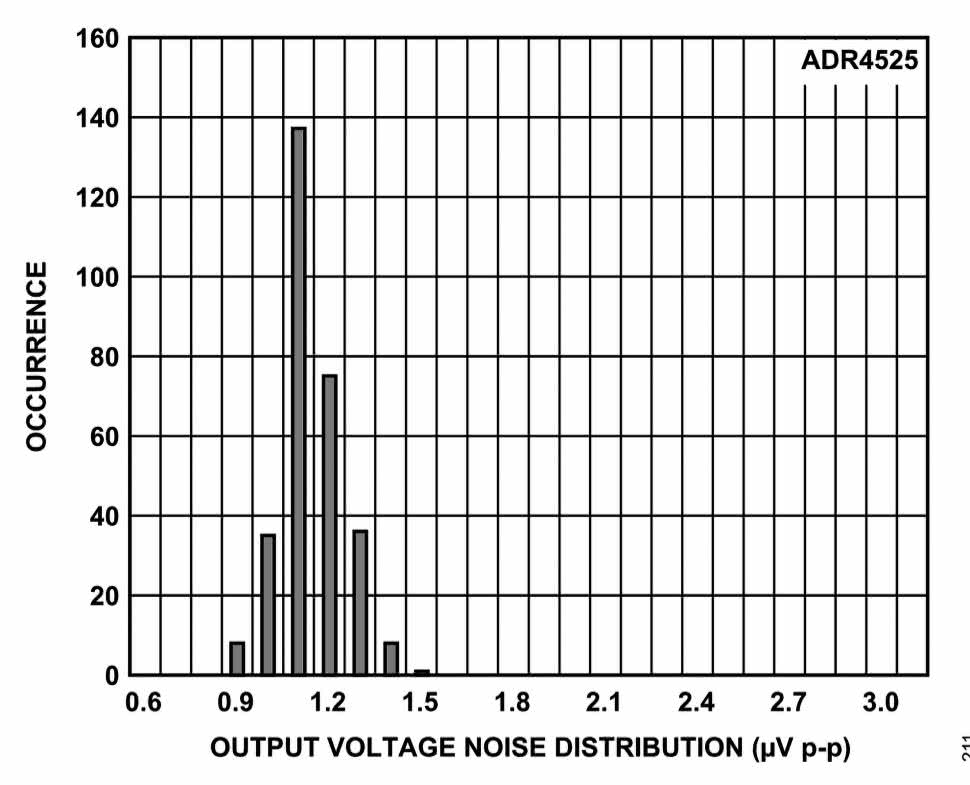

Rysunek 15. Histogram obrazujący rozkład statystyczny poziomu szumu międzyszczytowego w paśmie od 0,1 do 10 Hz – dane dla układu ADR4525 (https://t.ly/EUvyA)

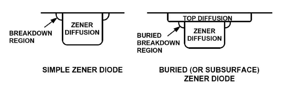

Alternatywą dla bandgapu w układach najwyższej klasy pozostaje wspomniana wyżej konstrukcja nazywana buried Zener, czyli złącze lawinowe uformowane w strukturze półprzewodnikowej tak, aby ograniczyć wpływ zjawisk powierzchniowych (rysunek 16). Tego typu źródło pracuje zwykle przy wyższych napięciach wewnętrznych i większym prądzie, ale odwdzięcza się bardzo dobrymi parametrami szumowymi, znakomitą stabilnością długoczasową i niskim dryfem termicznym. W praktyce właśnie dlatego precyzyjne multimetry, kalibratory, laboratoryjne wzorce i zaawansowane systemy akwizycji danych tak długo opierały się właśnie na buried Zenerach.
Rysunek 16. Porównanie przekroju zwykłej struktury powierzchniowej diody Zenera oraz struktury typu buried Zener (https://t.ly/fpr3f)

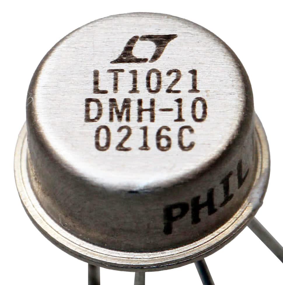

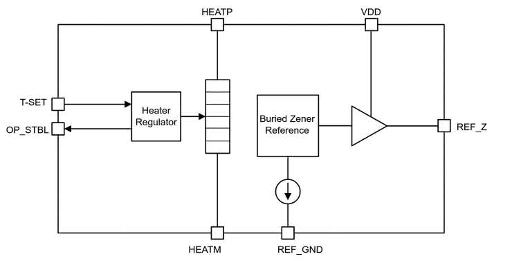

Dobrą ilustracją tej klasy jest układ LT1021 (fotografia 1). Choć jest to konstrukcja od dawna obecna na rynku, nadal pozostaje czytelnym punktem odniesienia dla rozważań aplikacyjnych. Producent deklaruje maksymalny dryf 5 ppm/°C, szum poniżej 1 ppm pk-pk
w paśmie 0,1...10 Hz oraz tłumienie tętnień napięcia zasilającego przekraczające 100 dB. Takie parametry mają jednak swoją cenę: struktura buried Zener potrzebuje zwykle większego napięcia zasilania i pobiera wyższy prąd spoczynkowy niż prosty bandgap. W nowoczesnym sprzęcie zasilanym napięciem 3,3 V będą to w większości przypadków ograniczenia nie do zaakceptowania.
Fotografia 1. Precyzyjne źródło napięcia odniesienia – układ LT1021 w obudowie metalowej (https://t.ly/gZ5PX)

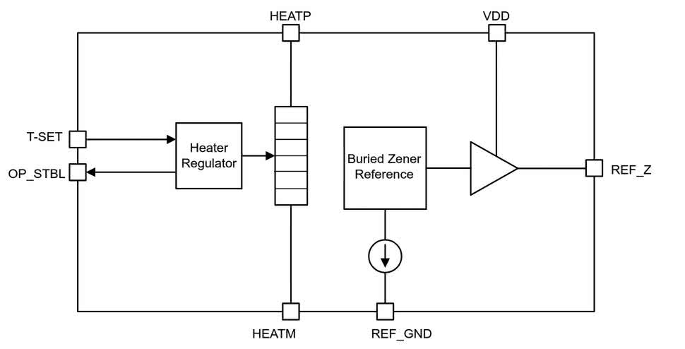

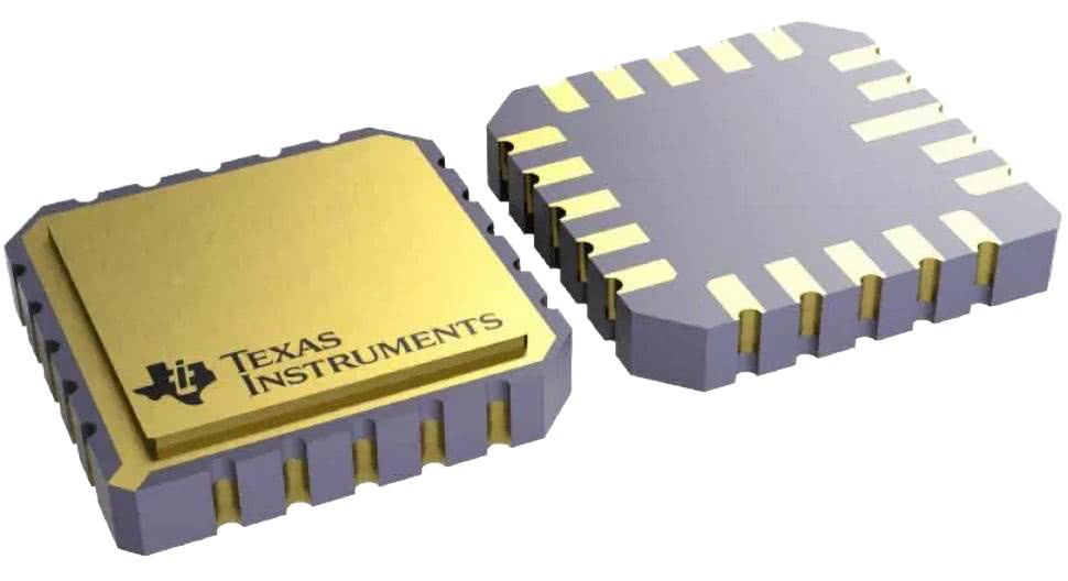

Nowsze układy zostawiają poprzednie generacje źródeł napięcia odniesienia daleko w tyle pod względem zarówno parametrów dokładności i stabilności, jak i poziomu szumów własnych. Stosunkowo niedawno, bo zaledwie półtora roku przed momentem pisania niniejszego artykułu, na rynek weszły źródła z rodziny REF80 (rysunek 17) – najnowszej generacji układy oparte na technologii buried Zener, które oferują aż 100-krotnie mniejszy dryf termiczny (0,05 ppm/°C), stabilność długoczasową na poziomie 0,3 ppm (w przedziale 1000...5000 h pracy), zaś szum w paśmie 0,1...10 Hz to zaledwie 0,12 ppm pk-pk.
Rysunek 17. Schemat blokowy układu z serii REF80 (https://t.ly/QKLUW)
Jak udało się to osiągnąć? Producent zastosował tutaj technikę znaną z wysoce stabilnych oscylatorów kwarcowych stabilizowanych termicznie (OCXO), wbudowując w strukturę układu... miniaturową grzałkę. Takie rozwiązanie oczywiście drastycznie zwiększa pobór mocy (w fazie rozgrzewania układ pobiera typowo 335 mA), a sam tor analogowy, podobnie jak zresztą obwód grzałki, wymaga zasilania napięciem przynajmniej 10 V. Chyba jednak nikt nie będzie miał mu tego za złe, zważywszy na to, co jest on w stanie zaoferować projektantom najwyższej klasy urządzeń pomiarowych czy kalibratorów. Cena? Za jedno takie technologiczne cacko (fotografia 2) trzeba w chwili pisania niniejszego artykułu zapłacić nieco ponad 360 złotych. O ile oczywiście potrzebujemy od razu partię 250 egzemplarzy.
Fotografia 2. Ultraprecyzyjne źródła odniesienia REF80 marki Texas Instruments (https://t.ly/cPkmi)

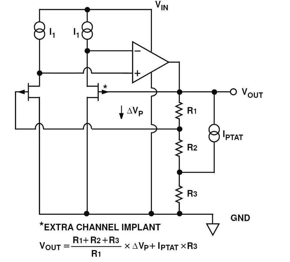

Pomiędzy dwoma opisanymi wyżej, głównymi technologiami pojawiły się architektury pośrednie i pochodne. Dokumentacja Analog Devices opisuje między innymi referencje XFET (ang. eXtra implanted FET), oparte na właściwościach tranzystorów JFET – rysunek 18 – i zaprojektowane tak, by połączyć część zalet struktur typu bandgap oraz buried Zener: relatywnie niskie napięcie pracy, niewielki pobór prądu, mały dryf i mniejszy szum niż w typowych, prostych bandgapach. Przykład? Proszę bardzo – układ ADR290 (dziś już wycofany z oferty) mógł być zasilany napięciem rzędu 2,7 V, generując przy tym stabilne napięcie wyjściowe równe 2,048 V o współczynniku termicznym 8 ppm/°C i pobierając zaledwie 12 μA prądu zasilania. Dokładność początkowa wynosiła natomiast ±2 mV, czyli około 0,1% – owszem, można lepiej, ale w wielu przypadkach ważniejsza jest stabilność odniesienia, niż bezwzględna dokładność „prosto z fabryki”.
Rysunek 18. Struktura źródła napięcia odniesienia w technologii XFET (https://t.ly/DtrBB)

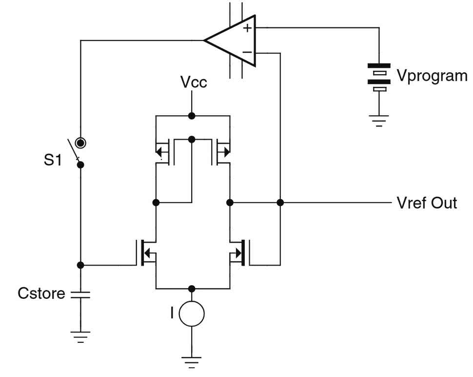

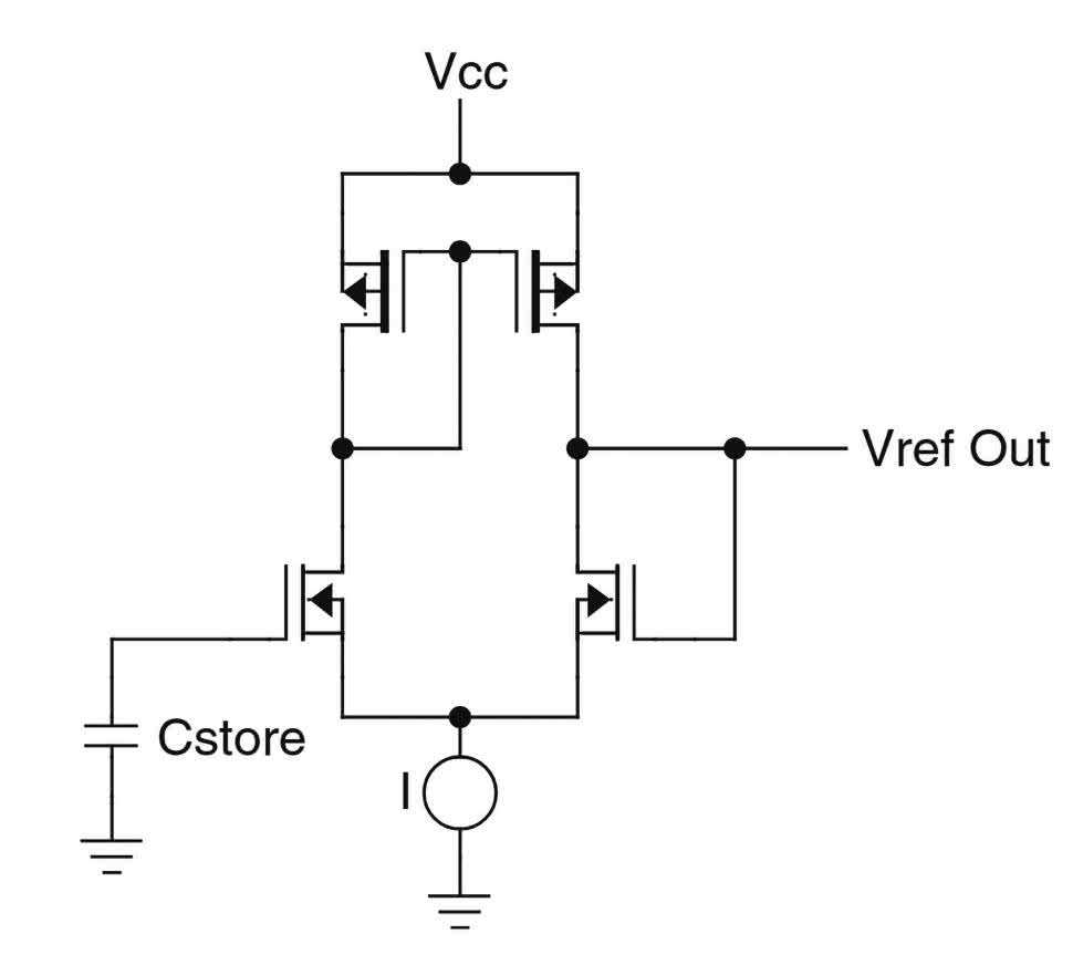

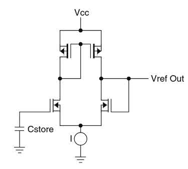

Firma Intersil opracowała kiedyś bardzo interesującą technologię o nazwie floating-gate analog (FGA), kładąc nacisk na bardzo niski pobór prądu, bardzo mały dryf i dobrą dokładność początkową. W opisach literaturowych pojawiają się zresztą konkretne liczby: dryf temperaturowy 1 ppm/°C, dokładność początkowa 0,01% i pobór prądu poniżej 1 μA. Sama technika realizacji tego rodzaju układów jest niezwykle ciekawa, gdyż całkowicie porzuca podejście polegające na oparciu wzorca na specyficznych parametrach elektrycznych półprzewodnika. Tutaj źródłem wartości referencyjnej nie jest bowiem sama przerwa energetyczna czy napięcie przebicia, ale... ładunek „zapamiętany” w specjalnej, odizolowanej od reszty układu komórce analogowej pamięci (rysunek 19).
Rysunek 19. Podstawowa struktura źródła napięcia odniesienia w technologii FGA (https://t.ly/nNH7x)
Wynika z tego bardzo istotny fakt: skoro ładunek wstrzykiwany do tego specyficznego kondensatora jest programowany na etapie produkcji, to można go... dostosowywać w szerokim zakresie! Za buforowanie tego delikatnego potencjału odpowiada zintegrowany wzmacniacz oparty na tranzystorach FET, zaś wspomniane już programowanie umożliwia specjalny klucz półprzewodnikowy. Takie rozwiązanie słusznie kojarzy się z pamięcią EEPROM, zresztą literatura bezpośrednio używa właśnie takiej nazwy do opisu omawianej technologii. W źródłach można znaleźć informacje, że trwałość układów typu floating-gate analog (tzn. czas przechowywania ładunku bez żadnej mierzalnej jego utraty) wynosi minimum 10 lat. Jako przykład obecnej na rynku rodziny źródeł opartych na technologii FGA może posłużyć seria ISL21080 marki Renesas. Choć podstawowe parametry tych układów są raczej dość przeciętne (dryf 50 ppm/°C, dokładność bazowa rzędu 0,2%, szumy 40 μV pk-pk), to unikalną cechą jest niezwykle niski pobór prądu, który typowo wynosi 310 nA (!). Takie rozwiązanie nie nadaje się zatem do poważniejszych przyrządów pomiarowych, ale w układach ekstremalnie energooszczędnych (np. bateryjnych sensorach IoT) może się okazać niezastąpione.
Jak widać, wprowadzenie nowych rodzajów źródeł napięcia odniesienia nie oznacza automatycznie, że każdy taki układ zastąpi klasyczne, nieco leciwe już źródło buried Zener (czy lepszej klasy źródło typu bandgap) w aparaturze o najwyższych wymogach metrologicznych. Warto jednak pamiętać, że prosta, wręcz stereotypowa klasyfikacja typu: bandgap = „tanio, przeciętnie”, buried Zener = „perfekcyjnie, ale drogo” jest dziś zdecydowanie zbyt daleko idącym uproszczeniem.
Rysunek 20. Źródło napięcia odniesienia typu FGA wraz z obwodami programującymi (schemat jest uproszczony dla lepszej czytelności) – https://t.ly/nNH7x

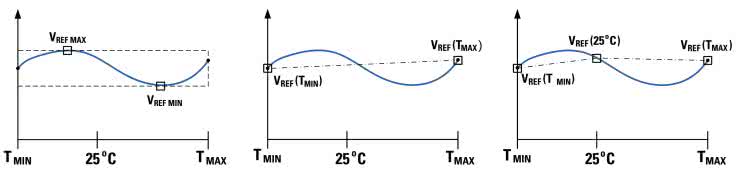

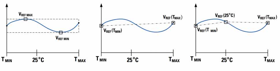

Drugim parametrem, zwykle ważniejszym, jest zatem dryf temperaturowy (ang. temperature coefficient, TC). W kartach katalogowych jest on najczęściej wyrażany w jednostce, która już wielokrotnie przewinęła się w tym artykule, czyli w ppm/°C albo (rzadziej) w mierze bezwzględnej, np. w μV/°C czy mV/°C. Na pierwszy rzut oka ppm/°C wydaje się wartością oczywistą, ale diabeł tkwi w metodzie pomiaru. Producenci stosują różne sposoby wyznaczania TC: metodę pudełkową („box”), metodę nachylenia odcinka i inne (patrz rysunek 21). Dwa układy opisane tym samym parametrem „10 ppm/°C” nie muszą więc zachowywać się identycznie. W praktyce najbezpieczniej patrzeć nie tylko na jedną liczbę, lecz także na wykres VOUT=f(T) oraz noty wyjaśniające metodologię pomiaru. Jeżeli przetwornik pracuje w zakresie 0...50°C, średni dryf określony dla pełnego zakresu roboczego –40...125°C może znacznie zafałszowywać to, co naprawdę zdarzy się w warunkach eksploatacji.
Rysunek 21. Trzy różne metody wyznaczania wartości współczynnika termicznego: po lewej – metoda „pudełkowa” (określenie TC przez maksymalne odchyłki VREF względem wartości nominalnej w pełnym zakresie temperatur pracy) – metoda najbardziej miarodajna pod względem warunków brzegowych, ale trzeba brać pod uwagę przebieg krzywej i rzeczywiste zmiany TC w funkcji temperatury; w środku – metoda punktów końcowych (określenie TC przez obliczenie nachylenia prostej łączącej punkty krańcowe charakterystyki termicznej – metoda obarczona ryzykiem niedoszacowania wahań VREF w przypadku krzywych o dużej dynamice zmian w funkcji temperatury; po prawej – metoda podwójnych punktów końcowych (dwie wartości TC są obliczane jako nachylenie prostych łączących punkty skrajne zakresu temperatur pracy z punktem odpowiadającym temperaturze typowej, zwykle 25°C) – metoda nieco bezpieczniejsza niż dwupunktowa metoda punktów końcowych, ale również może prowadzić do niedoszacowania odchyłek (https://t.ly/eSdvf)
Warto też przeliczać ppm/°C na wartość bezwzględną. Dla VREF=2,5 V dryf 2 ppm/°C oznacza zmianę o 5 μV/°C. Przy 50°C różnicy temperatury daje to 250 μV, czyli 0,01%, oczywiście tylko przy założeniu, że charakterystyka termiczna przebiega w przybliżeniu liniowo, przynajmniej w rozpatrywanym zakresie temperatur pracy. Tak czy inaczej, w systemie 16-bitowym o pełnej skali 2,5 V jeden LSB to około 38 μV, więc sam dryf może w najgorszym wypadku odpowiadać nawet kilku LSB. Im wyższa rozdzielczość i im dłuższy czas pracy bez rekalibracji, tym stabilniejsze temperaturowo źródło jest potrzebne. Nieprzypadkowo w literaturze wiąże się czasem układy typu buried Zener z systemami 14-, 16- czy 24-bitowymi, a prostsze bandgapy raczej z niższymi rozdzielczościami (10...12 bitów). Dziś granice te zatarły się znacznie bardziej niż kiedyś, ale sama logika obliczeń i procesu decyzyjnego pozostaje słuszna.
Trzecim parametrem, często niedoszacowanym, jest szum. Wzorzec jest przecież źródłem napięcia dla toru pomiarowego, więc każdy jego szum bezpośrednio lub pośrednio moduluje wynik przetwornika ADC albo napięcie wyjściowe konwertera DAC. W dokumentacjach spotyka się zwykle dwie miary: szum niskoczęstotliwościowy w paśmie od 0,1 Hz do 10 Hz, podawany najczęściej jako μVpp (czyli jako wartość międzyszczytową, oznaczaną też μV pk-pk) oraz gęstość widmową, zwykle w nV/√Hz, na przykład przy 1 kHz. Obie wielkości opisują inne zjawiska. Wartość μVpp w wąskim, niskim paśmie dobrze pokazuje udział szumu różowego, czyli 1/f; parametr nV/√Hz mówi raczej o szerokopasmowym szumie białym w dalszych częściach widma i pozwala obliczyć przybliżony szum w określonym przedziale pasma użytecznego. Dla wolnych, wysokorozdzielczych przetworników delta-sigma, stosowanych np. do digitalizacji wyników pomiaru mostka tensometrycznego, najistotniejszy bywa pierwszy parametr, dla szybszych SAR-ów i układów z multiplekserami – drugi. Warto też pamiętać, że nierzadko w notach katalogowych można także spotkać pierwszy parametr zapisywany jako μVrms, którego wartość z natury rzeczy będzie niższa (a więc także – pozornie – bardziej atrakcyjna) niż wartość międzyszczytowa – różnica jest dobrze widoczna w dokumentacjach przetworników ADC, w których często można znaleźć obszerne tabele zawierające obydwa parametry (międzyszczytowy i skuteczny), zwykle wraz z ekwiwalentnymi miarami, np. w postaci efektywnej liczby bitów, in. ENOB (które podczas szybkich obliczeń inżynierskich często okazują się bardziej przydatne). Mało tego – niektórzy producenci scalonych źródeł napięcia odniesienia podają trzy wartości: μVpp w paśmie 0,1...10 Hz, μVrms w przedziale 10...1000 Hz oraz nV/√Hz dla zakresu pasma od 1 kHz w górę. Trzeba zatem uważnie studiować dokumentacje i zwracać uwagę na warunki, w których producent uzyskał deklarowane w notach katalogowych wartości.
Tu znów warto uważać na interpretację. Napięcie 1 μVpp dla referencji 2,048 V wygląda znakomicie i rzeczywiście takie liczby oferują dziś najlepsze układy, na przykład ADR45xx w przypadku wariantu 2,048 V. Z kolei w dokumentacji REF50xx-EP firmy TI można znaleźć zapis 3 μVpp/V, co w przypadku wersji 2,5 V przekłada się już na 7,5 μVpp – zamiast różnicy trzykrotnej mamy więc wynik gorszy prawie 8 razy!

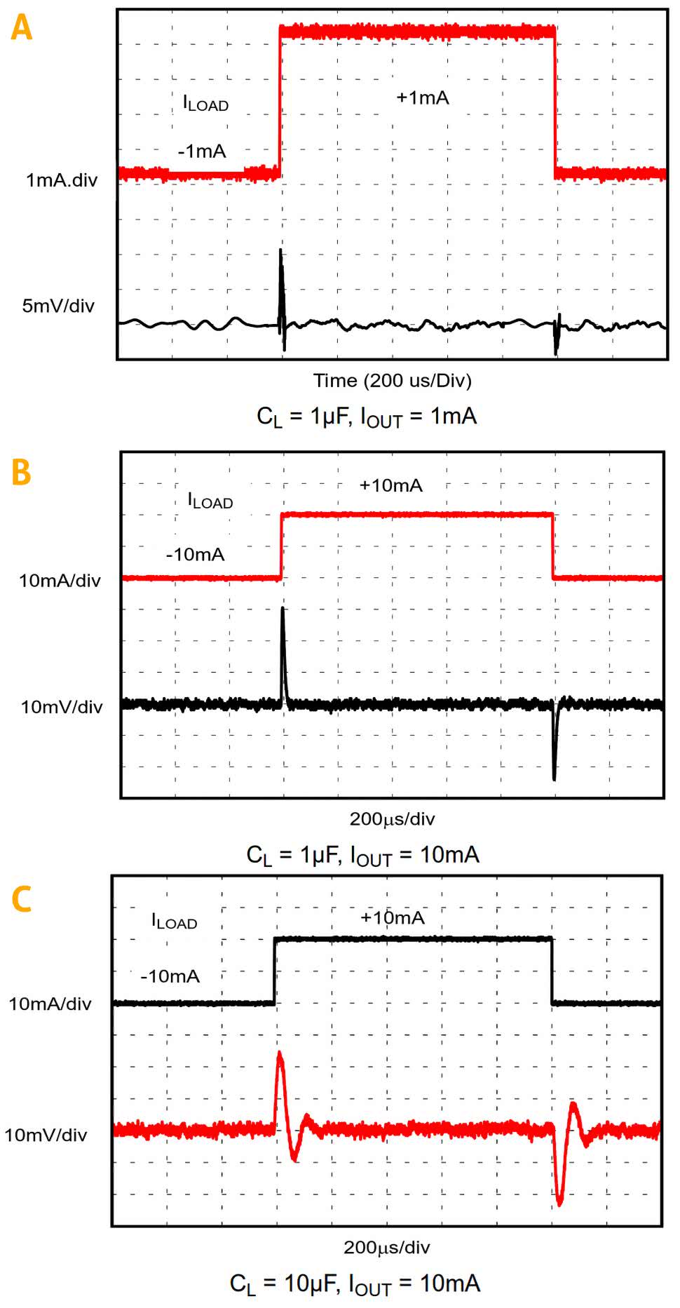

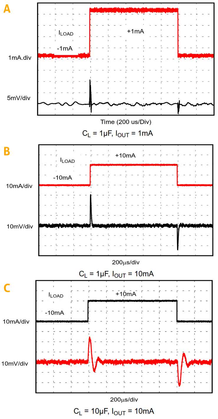

Nie można też pominąć wydajności prądowej i sposobu obciążania wyjścia źródła napięcia odniesienia. Wielu konstruktorów czyta kartę katalogową tak, jakby referencja miała zasilać wyłącznie wysokoimpedancyjne wejścia JFET. Tymczasem nowoczesne przetworniki SAR potrafią pobierać ze wzorca krótkie impulsy prądu związane z ładowaniem wewnętrznych pojemności. Bez lokalnego bufora i dobrze dobranych pojemności odsprzęgających „szarpanie” prądu przez wejście VREFIN konwertera prowadzi do wzrostu błędu przetwarzania, pomimo że stabilność źródła w warunkach (niewielkiego) obciążenia statycznego wciąż jest fantastyczna. Sama informacja, że wyjście danego układu może dostarczyć np. 10 mA prądu nie oznacza jeszcze, że układ poradzi sobie z gwałtownymi pikami prądu o stromym narastaniu, pobieranymi przez „uwieszony” na nim przetwornik lub inny układ analogowy. Odpowiedź skokową źródła można zobaczyć w nocie katalogowej i wygląda ona przeważnie tak, jak na rysunku 22. Trzeba patrzeć także na stabilność powiązaną z zastosowaniem pojemności wyjściowej, odpowiedź skokową i zalecane sposoby połączenia z ADC (np. z dodatkowym buforowaniem lub bez).
Rysunek 22. Odpowiedzi źródła typu REF50 na skokową zmianę prądu obciążenia rzędu 1 mA (a) lub 10 mA (b, c), przy pojemności wyjściowej równej 1 μF (a, b) i 10 μF (c). Wyraźnie widoczne pogorszenie odpowiedzi związane z zastosowaniem większej pojemności – zafalowania trwają znacznie dłużej i przyjmują dwufazowy kształt (https://t.ly/Fqlul)

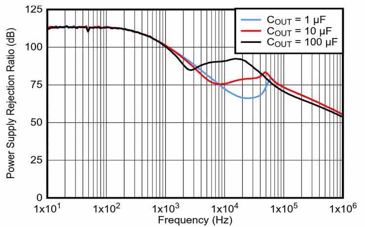

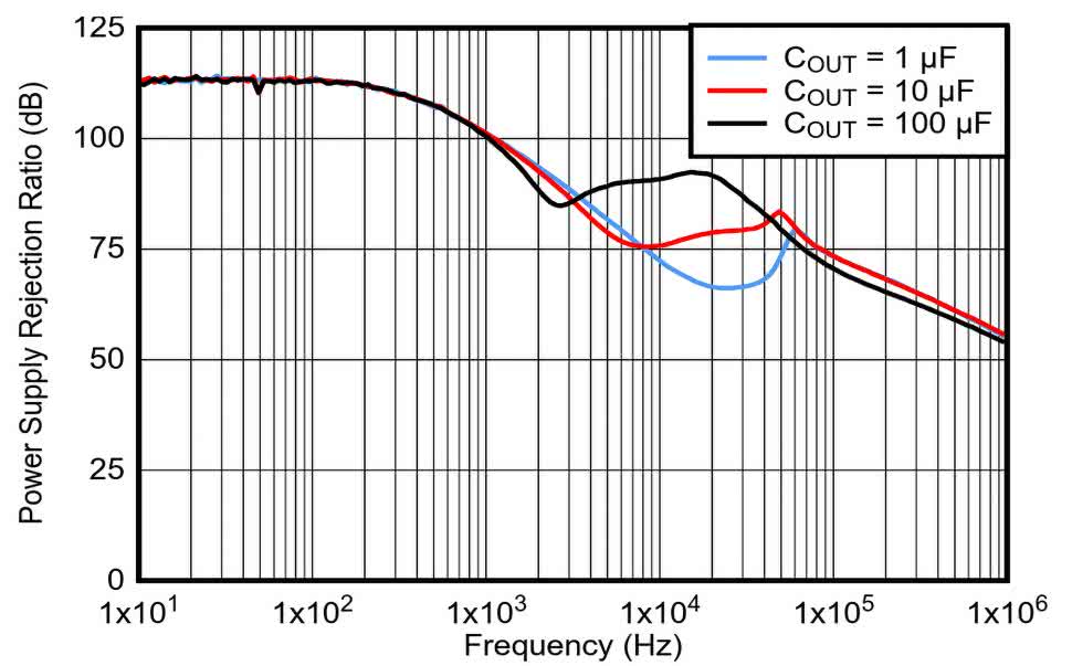

W niektórych aplikacjach równie ważna jest wartość określana line regulation, której zdecydowanie nie należy jednak mylić ze współczynnikiem PSRR (ang. Power Supply Rejection Ratio). Ten pierwszy parametr to nic innego, jak tylko odporność na zmiany napięcia zasilającego, które w jakimś stopniu przenoszą się na wyjście źródła odniesienia. Podstawową jednostką regulacji napięciowej jest μV/V lub ppm/V, ale jej zastosowanie ma sens tylko w warunkach statycznych. Przy wzroście częstotliwości tłumienie wahań na szynie zasilania silnie się pogarsza, co jest zresztą zjawiskiem dobrze znanym ze stabilizatorów liniowych. Producenci ostrzegają, że przy kilkuset kHz tłumienie może spadać o 30...50 dB, dlatego wejście referencji powinno być starannie odsprzęgnięte, co nie powinno zresztą dziwić żadnego praktykującego elektronika. Nie należy jednak pomijać tej kwestii ani traktować jej zbyt pobieżnie, gdyż wiele współczesnych urządzeń zasila źródło napięcia odniesienia z wyjścia przetwornicy impulsowej. Nawet jeśli średnia wartość napięcia zasilania jest poprawna i w miarę stała, to wysokoczęstotliwościowe „śmieci” potrafią przebić się przez niedoskonałe PSRR i modulować wyniki pomiarów czy też „przesączać się” na wyjście przetwornika cyfrowo-analogowego. Doskonałą ilustracją przebiegu PSRR w funkcji częstotliwości jest rysunek 23, zaczerpnięty z noty katalogowej układów z serii REF50xxEI. Jak na dłoni widać wszystkie składowe, które wynikają zarówno z efektów pasożytniczych, jak i z niedoskonałości samego układu. W niższym przedziale pasma, czyli do około 1 kHz, PSRR jest dość wysoki i wynosi początkowo ponad 110 dB, spadając do 100 dB przy 1 kHz. Potem krzywe zaczynają się od siebie oddalać, przy czym największa różnica jest widoczna przy częstotliwościach kilkunastu kiloherców. W tym obszarze możliwości źródła „walczą” jeszcze ze spadającą powoli skutecznością działania kondensatorów, które coraz gorzej radzą sobie ze składowymi wysokoczęstotliwościowymi. Gdy w miarę wzrostu częstotliwości wahań napięcia zasilającego sam układ przestaje skutecznie tłumić te zmiany, a w kondensatorach zaczyna dochodzić do głosu szeregowa indukcyjność, krzywe znów zaczynają się na siebie nakładać, razem spadając do zaledwie 50 dB w rejonie częstotliwości 1 MHz. Nietrudno się domyślić, że dalej może być już tylko gorzej.
Rysunek 23. Charakterystyki PSRR układu REF50xxEI dla trzech różnych pojemności wyjściowych (https://t.ly/Fqlul)
W praktyce trzeba zapamiętać prostą zasadę: źródła odniesienia nie należy traktować jak zwykłego „trzypinowego scalaka”. Jeśli zasilanie pochodzi z przetwornicy, bardzo często warto dodać filtr RC lub nawet LC o umiarkowanej dobroci, a jeszcze lepiej – osobny, niskoszumny stabilizator LDO (o wysokim PSRR) poprzedzający źródło. Zysk bywa większy niż wymiana samego wzorca na model o nieco lepszym TC czy niższych szumach własnych. Trzeba przy tym uważać, aby nie dodawać elementów, które wniosą własny dryf, szum albo spadek napięcia, uniemożliwiający poprawną pracę przy niskim napięciu wejściowym.
