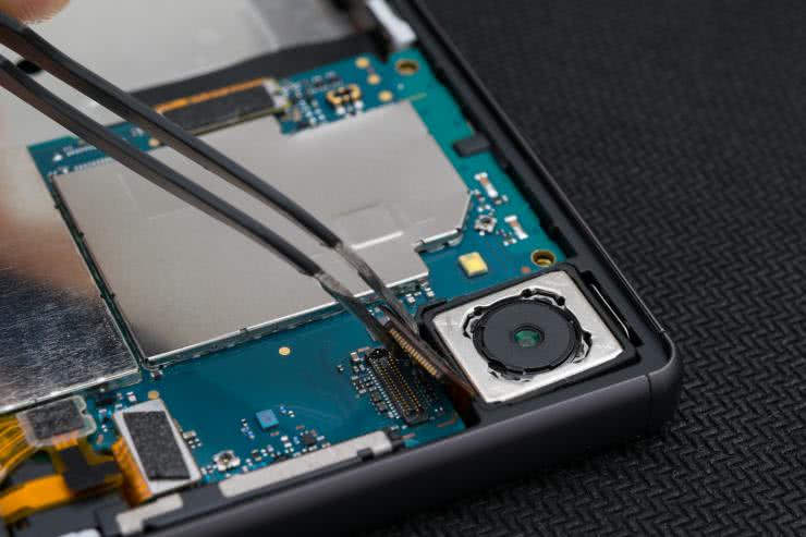

Fotografia 1. Wnętrze smartfona z widocznymi taśmami FPC (uniesiona pęsetą część ukazuje gniazdo Mezzanine znajdujące się na PCB tuż obok modułu kamery)
Jedynym słusznym rozwiązaniem, umożliwiającym ich połączenie w jeden system, okazują się płaskie przewody taśmowe, w znakomitej większości (jeśli nie we wszystkich przypadkach) realizowane obecnie za pomocą technologii FPC. Rzecz jasna w większych sprzętach (np. sterownikach PLC, kontrolerach urządzeń HVAC i wielu innych) istnieje możliwość stosowania bezpośrednich połączeń płytka-płytka (realizowanych np. z użyciem listew rastrowych typu goldpin metodą na tzw. „kanapkę”), ale gdy zachodzi potrzeba dołączenia wyświetlacza, klawiatury membranowej, czy osobnej płytki z zamontowanymi złączami (a umieszczonej z dala od płyty głównej), z pomocą znów przychodzą połączenia taśmowe. W tym przypadku mówimy już jednak najczęściej o przewodach typu FFC. Czym różnią się dwie wymienione technologie?

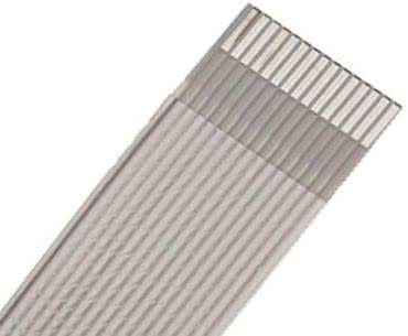

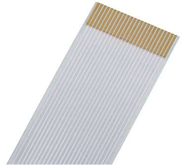

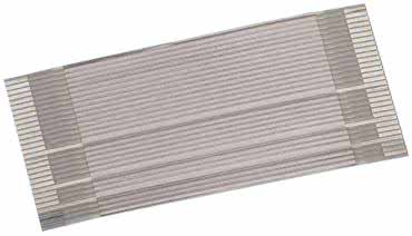

Przewody FFC (ang. Flexible Flat Cable) są zwykle dostarczane jako gotowe taśmy z wytworzonymi na obydwu końcach złączami krawędziowymi w postaci odsłoniętych pól kontaktowych, pokrytych odpowiednim materiałem zapobiegającym korozji i zwiększającym przewodnictwo elektryczne (fotografia 2).
Fotografia 2. Przykładowa taśma FFC ze złoconymi stykami (http://tinyurl.com/3kmpfmzw)

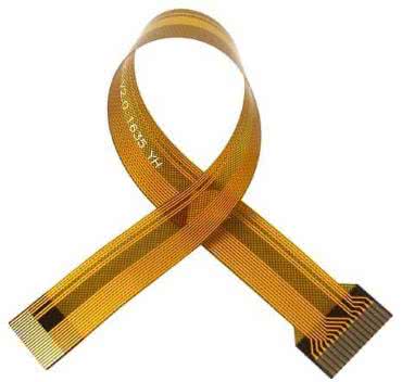

Fotografia 3. Przykładowe adaptery wykonane w technologii FPC (https://tinyurl.com/4db83v5m)
Fotografia 4. Taśma-adapter umożliwiająca podłączanie kamer płytkowych do minikomputerów Raspberry Pi Zero (http://tinyurl.com/va7htdup)

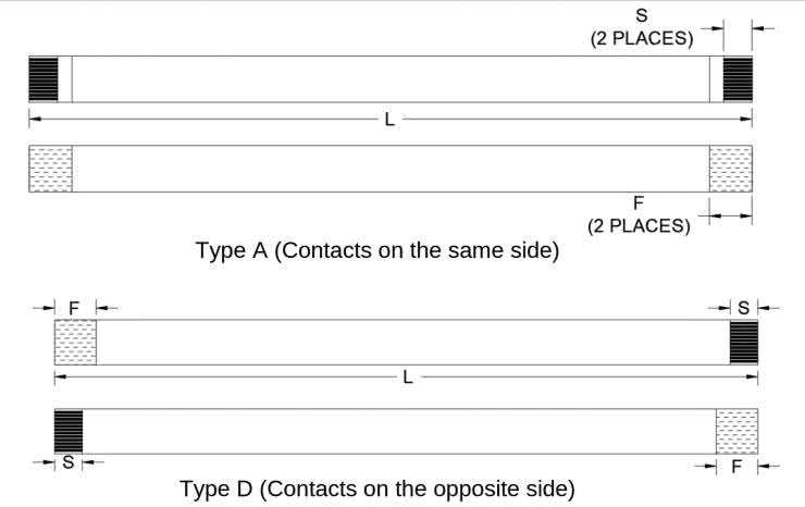

  • Ułożenie styków – standardowe taśmy FFC niemal zawsze występują w dwóch odmianach, określanych często mianem „Type A” oraz „Type D” (rysunek 2). Te pierwsze mają odsłonięte styki umieszczone na tej samej powierzchni przewodu, podczas gdy w drugich pola kontaktowe znajdują się po przeciwnych stronach taśmy. Zróżnicowanie takie daje projektantom niebywałą swobodę w doborze rodzaju przewodu do określonego ustawienia złączy na obu współpracujących ze sobą płytkach. Niestety, opisywane rozwiązanie niesie z sobą także spore ryzyko pomyłek i może okazać się pułapką dla konstruktorów, którzy po raz pierwszy implementują połączenia taśmowe w swoim projekcie.
Rysunek 2. Dostępne odmiany taśm FFC zróżnicowane pod względem położenia styków (http://tinyurl.com/5ywp5tpf)

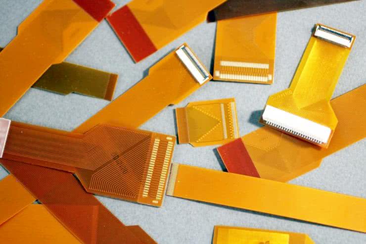

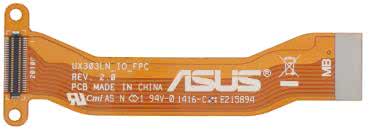

Znaczna część opisanych powyżej zagadnień dotyczy także przewodów FPC (ang. Flexible Printed Circuit), które jednak – jak sama nazwa wskazuje – wyewoluowały ze sztywno-giętkich płytek drukowanych (ang. rigid-flex PCB). Przewód FPC można zatem traktować jako „przedłużenie” właściwego obwodu drukowanego – wąski pas materiału bazowego wyprowadza potrzebne ścieżki na ściśle określoną przez projektanta odległość, zaś zakończeniem takiego przewodu mogą być zarówno styki krawędziowe (analogicznie z klasyczną taśmą FFC), jak i wlutowane na usztywnioną część obwodu złącza typu Mezzanine (określane czasem nieprecyzyjnie jako złącza płytka-płytka) – patrz fotografia 5.
Fotografia 5. Przykładowe zastosowania złączy typu Mezzanine (http://tinyurl.com/mspxvfnp)
W owej dowolności projektowej (pod względem geometrii części „taśmowej”) tkwi właśnie największa przewaga technologii FPC nad FFC – w pierwszym przypadku przewód może bowiem niemal dowolnie zakręcać, zmieniać swoją szerokość, rozdzielać się na mniejsze „wiązki”, a nawet integrować dodatkowe elementy czy np. otwory montażowe (fotografia 6).

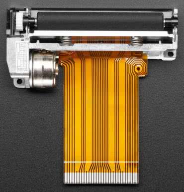

Fotografia 8. Mechanizm termiczny wyposażony w taśmę FPC z wyraźnie widocznymi poszerzeniami ścieżek przenoszących duże obciążenia (http://tinyurl.com/4u4zap2h)

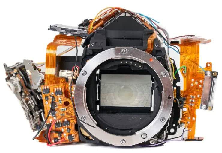

Fotografia 9. Widok wnętrza korpusu lustrzanki z licznymi taśmami FPC i obwodami rigid-flex (http://tinyurl.com/9m7c293k)

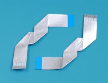

Każdy, kto miał okazję otwierać obudowę skanera dokumentów, drukarki atramentowej, bądź napędu optycznego, z pewnością od razu skojarzy liczne połączenia zrealizowane właśnie za pomocą taśm FPC lub FFC. Nie ma w tym nic dziwnego – żaden inny rodzaj wiązki kablowej nie jest w stanie dorównać taśmom niezawodnością i elastycznością w warunkach powtarzalnych, bardzo częstych i (nierzadko) szybkich ruchów liniowych. Kluczem do uzyskania wspomnianej niezawodności jest jednak odpowiednie ułożenie i zabezpieczenie przewodu – pamiętać bowiem należy, że o ile taśmy okazują się niemal niewrażliwe na częste zginanie (przy zachowaniu odpowiednio dużego promienia gięcia, najlepiej w sposób oparty na swobodnym układaniu się przewodu w czasie ruchu), to zdecydowanie gorzej akceptują one jakiekolwiek przesunięcia bądź rotacje pomiędzy osiami złączy znajdujących się na obydwu końcach tej samej taśmy. Ogólna zasada w przypadku projektowania zespołów ruchomych korzystających z prostych taśm FPC/FFC jest zatem następująca: najlepiej, aby osie gniazd znajdowały się dokładnie w tej samej płaszczyźnie, a same końce taśmy powinny być dodatkowo zabezpieczone (umocowane do podstawy współpracujących płytek drukowanych lub statycznej konstrukcji urządzenia) w sposób uniemożliwiający przenoszenie obciążeń na same gniazda. Rzecz jasna, im dłuższa taśma, tym bardziej będzie ona „tolerancyjna” pod względem wspomnianych rotacji i przesunięć, ale tak czy inaczej należy pamiętać, że przewody FPC/FFC „nie lubią” ruchu innego, niż (odpowiednio łagodne) zginanie w kierunku równoległym do ich krótszego wymiaru. W w praktyce można wprawdzie spotkać się z fabrycznie pozaginanymi kablami FFC (fotografia 10), jednak taka metoda prowadzenia połączeń sprawdza się tylko i wyłącznie w zastosowaniach statycznych, w których formowanie przewodu następuje tylko raz i w normalnej eksploatacji pozostaje on cały czas w tej samej pozycji.
Fotografia 10. Przewody FFC z fabrycznie wykonanymi zagięciami (https://tinyurl.com/35b2f3vr)

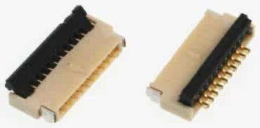

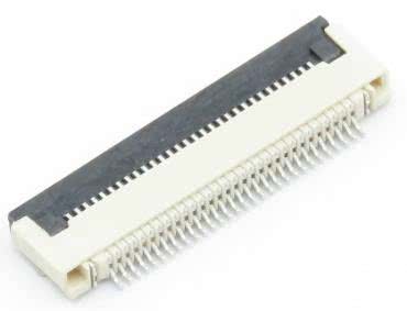

Złącza ZIF vs. non-ZIF
W zaprezentowanym dotychczas opisie wielokrotnie odwoływaliśmy się do pojęcia złączy ZIF oraz – stojących w konstrukcyjnej opozycji do nich – gniazd Non-ZIF. Określenie to dotyczy sposobu obsługi złączy, a konkretniej rzecz ujmując: siły wymaganej do połączenia usztywnionej części stykowej taśmy ze stykami gniazda znajdującego się na płytce drukowanej. Złącza ZIF (Zero Insertion Force), jak sama nazwa wskazuje, umożliwiają umieszczenie końcówki taśmy w slocie gniazda praktycznie bez żadnego wysiłku – właściwy docisk styków, niezbędny do uzyskania pewnego i trwałego połączenia elektrycznego, jest bowiem realizowany niejako „w drugim ruchu”, poprzez zmianę pozycji niewielkiego aktuatora (zwykle w formie cienkiej obejmy, umieszczonej tuż przy wejściu do slotu bądź podłużnej klapki znajdującej się z przodu lub – rzadziej – z tyłu złącza) – patrz fotografie 11...13. Takie rozwiązanie ma szereg zalet – niemal do zera redukuje ryzyko uszkodzenia (złamania) taśmy podczas podłączania do gniazda, ułatwia operowanie w niektórych sytuacjach (np. w trudniej dostępnych miejscach obudowy), a ponadto zapewnia deterministyczną blokadę mechaniczną, uniemożliwiającą (lub znacznie utrudniającą) przypadkowe wysunięcie taśmy ze złącza.

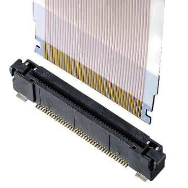

Fotografia 11. Złącza ZIF z aktuatorem w postaci przesuwnej obejmy (http://tinyurl.com/35cu5st2)
Fotografia 12. Złącze ZIF z aktuatorem w postaci klapki umieszczonej z przodu korpusu (http://tinyurl.com/4wnzvnth)
Fotografia 13. Złącze ZIF z aktuatorem w postaci klapki umieszczonej z tyłu korpusu (http://tinyurl.com/3dsfadhd)

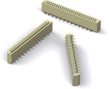

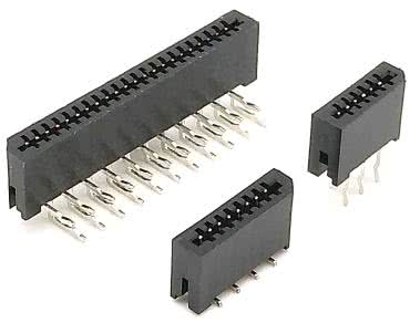

W gniazdach typu Non-ZIF kontakt elektryczny styków złącza z polami przewodzącymi taśmy uzyskuje się poprzez zastosowanie styków sprężynujących i – co bardzo ważne – te same elementy zapewniają także mechaniczne mocowanie przewodu w slocie gniazda. Oznacza to, że do wykonania połączenia konieczne jest wciśnięcie taśmy w szczelinę złącza z odpowiednią siłą, jednak po zrealizowaniu tej operacji nie mamy już zwykle żadnego innego mechanizmu zabezpieczającego pozycję taśmy w gnieździe. Z tego względu konstrukcja złączy Non-ZIF okazuje się bardziej „pancerna” (musi bowiem przenosić znacznie większe siły podczas obsługi niż analogiczne złącza ZIF), a wiele komponentów z tej kategorii produkowanych jest w technologii THT (choć oczywiście nie stanowi to uniwersalnej reguły – patrz fotografia 14).
Fotografia 14. Przykładowe złącza Non-ZIF (http://tinyurl.com/5dvxhfke)
Obsługa opisywanych elementów pozostaje nieco prostsza (pod względem liczby ruchów koniecznych do wykonania przez montażystę), ale – niestety – zastosowana technologia nie zapewnia tego samego poziomu niezawodności, co złącza ZIF, z natury rzeczy wyposażone w deterministycznie działający mechanizm blokujący. Nie sugerujemy tu rzecz jasna, że złącza Non-ZIF niosą oczywiste i nieuniknione ryzyko przypadkowego rozłączenia – w ostatecznym rozrachunku to umiejętności i uważność konstruktora decydują o ewentualnych niebezpieczeństwach, gdyż w praktyce takie samo (a nawet większe) znaczenie dla niezawodności urządzenia, jak rodzaj zastosowanego złącza, ma sposób poprowadzenia i zabezpieczenia taśmy na całym jej przebiegu, a przynajmniej w rejonie bliskim samego gniazda. Warto też dodać, że złącza Non-ZIF spotyka się głównie w obwodach korzystających z taśm o większym rastrze (1 mm i więcej), co wiąże się przede wszystkim z wymaganą odpornością taśmy na zwiększone siły montażowe.

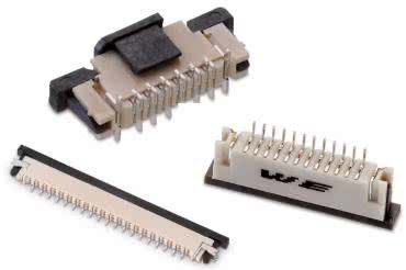

Fotografia 15. Złącza LIF marki Würth Elektronik (http://tinyurl.com/dwds28hh)

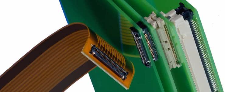

Inne rodzaje złączy stosowanych z taśmami FPC/FFC

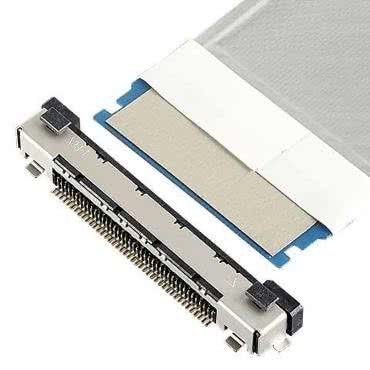

Wspomnieliśmy już, że w przypadku taśm FPC istnieje możliwość stosowania także innych rodzajów złączy, niż popularne gniazda ZIF oraz Non-ZIF. Dobrym przykładem technologii szeroko stosowanej zwłaszcza w kompaktowych urządzeniach mobilnych, może być kategoria złączy Mezzanine. Komponenty te są przeznaczone do montażu powierzchniowego i cechują się stosunkowo niskim profilem oraz gęstym rastrem. Doskonale nadają się one do aplikacji w urządzeniach mobilnych i ubieralnych, w których zachodzi potrzeba podłączania taśm do płytek drukowanych na płasko – końcówka taśmy FPC z wlutowanym wtykiem nachodzi na obszar PCB, na którym znajduje się odpowiadające ww. wtykowi gniazdo. Najnowocześniejsze złącza Mezzanine mają niezwykle mały rozstaw pinów (równy 0,3 mm), zaś parametr nazywany mated height (czyli sumaryczną wysokość zestawu gniazdo-wtyk po połączeniu, mierzoną pomiędzy sąsiadującymi ze sobą powierzchniami FPC i PCB) można dzięki nim zmniejszyć do zaledwie… 0,5 mm! Tak kompaktowe złącza stanowią niemal „mikrochirurgiczne” osiągnięcie współczesnej technologii i znajdują zastosowanie w systemach o najwyższych wymaganiach w zakresie miniaturyzacji.

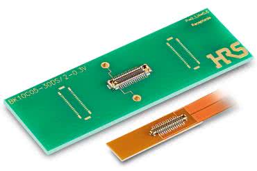

Fotografia 17. Ultra-niskoprofilowe złącza Mezzanine – BK10 marki Hirose (http://tinyurl.com/mrxxxk8v)

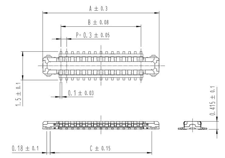

Mało tego – pokazane na fotografii 17 elementy marki Hirose z serii BK10 (bo o nich mowa) należą do kategorii złączy hybrydowych – specjalne styki dużej mocy umożliwiają podłączenie zasilania o wydajności prądowej aż do 5 A (!), co przy tak maleńkich wymiarach całości (rysunek 3) stanowi naprawdę nie lada osiągnięcie.
Rysunek 3. Rysunek wymiarowy wtyków z serii BK10 (http://tinyurl.com/38xjuksj)

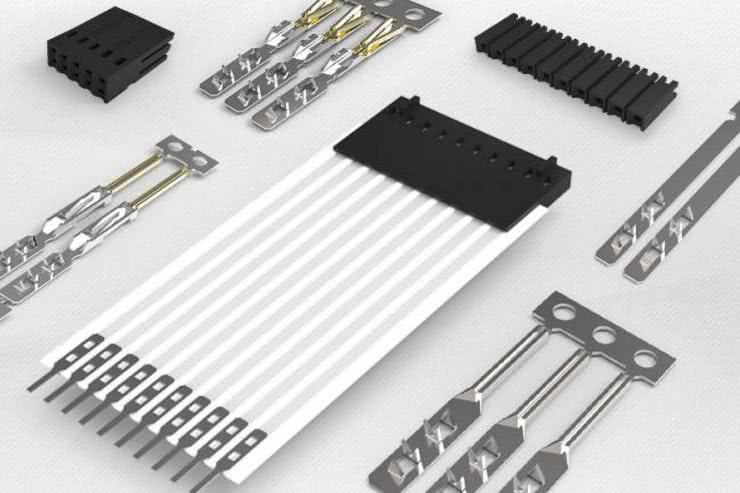

Fotografia 18. Złącza typu Crimpflex (http://tinyurl.com/mvcd7t9f)
Ich konstrukcja do złudzenia przypomina popularne złącza typu DuPont (określane też mianem BLS), czyli żeńskie wtyki na przewód kompatybilne z listwami kołkowymi (goldpinami). Rozwiązanie takie ma szereg zalet – złącza są niezwykle tanie, można je efektywnie montować za pomocą automatycznych zaciskarek przemysłowych lub odpowiednich narzędzi ręcznych (fotografia 19), zaś dobór kompatybilnej listwy kołkowej po stronie PCB nie nastręcza najmniejszych nawet trudności.

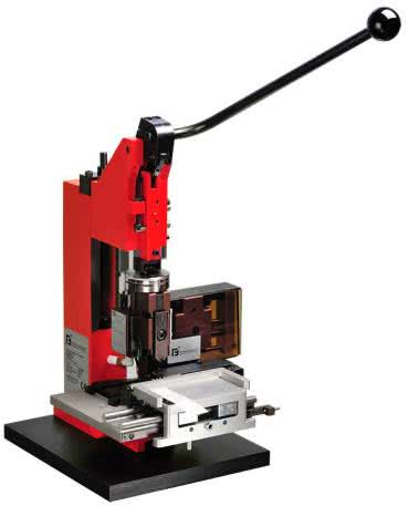

Fotografia 19. Przykładowa zaciskarka ręczna do złączy typu Crimpflex (http://tinyurl.com/2ebk5bz6)

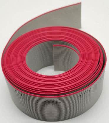

W zastosowaniach niewiążących się z koniecznością drastycznej miniaturyzacji dobrym rozwiązaniem problemu realizacji wiązek sygnałowych okazują się klasyczne przewody wstążkowe (fotografia 20).
Fotografia 20. Przewód wstążkowy o przekroju AWG28 (http://tinyurl.com/yc2pdfwr)

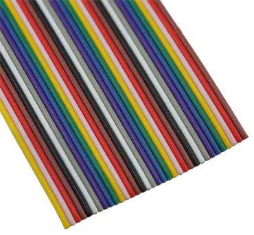

Zdecydowanie najbardziej rozpowszechnioną ich odmianą jest taśma określana w skrócie mianem AWG28, czyli złożona z połączonych ze sobą żył o przekroju około 0,081 mm². Choć czasy jej świetności przypadają na lata 80. i 90. XX wieku (z uwagi na zastosowanie w połączeniach napędów optycznych, dysków twardych oraz napędów dyskietek w komputerach stacjonarnych, a także liczne aplikacje w aparaturze pomiarowej, np. analizatorach stanów logicznych), to także dziś stanowi ona jeden z najczęściej stosowanych płaskich przewodów wielożyłowych. Rzecz jasna, na rynku dostępne są również rozmaite odmiany taśm o innych przekrojach, także w izolacji z kolorystycznym znakowaniem poszczególnych żył (fotografia 21).
Fotografia 21. Przewód wstążkowy z indywidualnie kolorowanymi żyłami (http://tinyurl.com/4wjkmuvu)

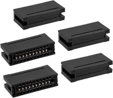

Złącza zaciskane do przewodów wstążkowych
Opisana powyżej taśma AWG28 doczekała się zdecydowanie najszerszego zakresu kompatybilnych złączy zaciskanych – i nie ma w tym nic dziwnego, wszak jej uniwersalność, dość spora elastyczność oraz niski koszt powodują, że liczba odmian wtyków zaciskanych o charakterystycznym dla tego przewodu o rastrze równym 1,27 mm (50 milsów) jest naprawdę niamała. Podana wartość rozstawu żył nie jest zresztą przypadkowa, gdyż naprzemienne umieszczenie styków wciskanych w izolację taśmy pozwoliło na łatwą realizację dwurzędowych złączy o rastrze widzianym od strony PCB równym 2,54 mm (100 milsów).
Większości elektroników hasło „złącza zaciskane na taśmę” skojarzy się zapewne w pierwszej chwili z niezwykle popularnymi złączami IDC (fotografia 22).

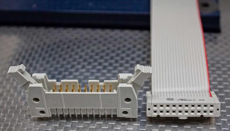

Fotografia 22. Gniazdo IDC z blokadą zatrzaskową oraz kompatybilny wtyk zaciśnięty na taśmie AWG28 (http://tinyurl.com/5t3zns5c)
Skojarzenie to jest słuszne, ale stanowi dopiero początek długiej listy możliwych rozwiązań. Dawniej, jeszcze w erze wspomnianych „pecetów” starej generacji, sporą popularnością cieszyły się wtyki (fotografia 23) przeznaczone do współpracy ze złączami krawędziowymi, realizowanymi w prosty i tani sposób poprzez utworzenie odpowiednich, złoconych padów na krawędzi płytki drukowanej (fotografia 24).

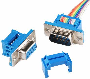

Mniej więcej w tym samym okresie bardzo chętnie stosowano również złącza typu D-SUB, także w wersji do zaciskania na taśmach (fotografia 25).
Fotografia 25. Złącza D-SUB do zaciskania na przewodzie wstążkowym (http://tinyurl.com/yexe36fd)
Sporą zaletą zarówno wtyków IDC, jak i gniazd D-SUB była możliwość instalowania ich nie tylko na końcach przewodu, ale także w dowolnym miejscu na jego przebiegu (fotografia 26). W ten sposób realizowano równoległe magistrale, złożone często z kilkudziesięciu linii uwspólnionych przez kilka modułów współpracujących w danym systemie.

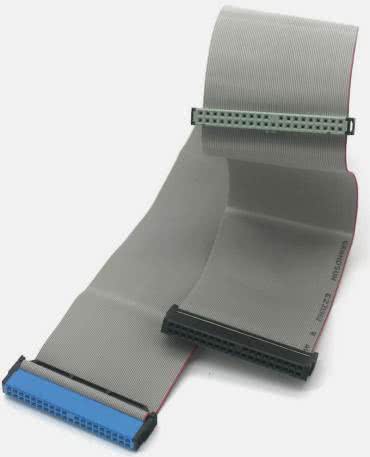

Fotografia 26. Kabel do obsługi dysków twardych i napędów optycznych z interfejsem ATA (http://tinyurl.com/3zuf5e2b)

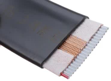

Fotografia 28. Ekranowany przewód FPC z serii Premo-Flex 15366 marki Molex (http://tinyurl.com/4uzxbxej)
Fotografia 29. W pełni ekranowany przewód FPC marki Nicomatic (FFC V Shield) – http://tinyurl.com/2t3pksz8

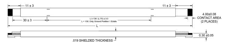

Pierwsza z nich prezentuje przykładową taśmę FFC z serii Premo-Flex 15366 marki Molex – piny o numerach 1 i N (czyli pierwszy i ostatni) są połączone z ekranem, zaś linie o numerach od 2 do N-1 pozostają do dowolnego zagospodarowania przez konstruktora. Zaletę takiego rozwiązania stanowi możliwość współpracy taśmy z dowolnym, standardowym złączem ZIF/Non-ZIF. Fotografia 28 pokazuje natomiast przewód FFC zakończony wtykami typu crimpflex, ekranowany na całej długości za pomocą folii aluminiowej. Spotykane są także rozwiązania w których połączeń z masą jest więcej i znajdują się one nie tylko na skrajnych liniach taśmy, ale także pomiędzy nimi (fotografia 30) – taka konstrukcja wymusza jednak na projektancie odpowiednie zaaranżowanie całego rozkładu wyprowadzeń złącza (a nie tylko linii skrajnych), co należy mieć na uwadze już na etapie projektowania schematu urządzenia.
Fotografia 30. Przewód FFC z ekranem podłączonym do wybranych żył w części środkowej (http://tinyurl.com/3k8ku5fd)
Opisane rozwiązanie może rzecz jasna zwiększyć minimalny promień gięcia, ale charakterystyczna dla taśm FFC odporność na częste zginanie i tak pozostaje zachowana – różne są natomiast specyfikacje warunków testu, które można znaleźć w notach katalogowych producentów. Przykładowy przewód z fotografii 28 jest w stanie przetrwać 15 milionów cykli, ale… przy założeniu, że promień gięcia wynosi 63,5 mm (!). W przypadku ekranowanej serii Premo-Flex producent podaje natomiast następujące parametry: 1 000 000 cykli przy zginaniu na promieniu 10 mm – oczywiście trudno byłoby bezpośrednio porównać te wielkości, natomiast nie należy zapominać, że ekran zawsze będzie w pewien sposób usztywniał konstrukcję taśmy i warto uwzględnić ten fakt podczas projektowania mechaniki urządzenia.

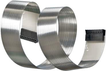

Z ekranowaniem taśmy spotkamy się także w przypadku klasycznych przewodów wstążkowych, choć w tym przypadku przyjmuje ono nieco inną formę – zamiast bezpośredniego laminowania folii aluminiowej, w produkcji płaskich przewodów ekranowanych stosuje się już drobną siatkę z miedzianych drucików, która – w celu zachowania niezbędnej odporności mechanicznej oraz środowiskowej – umieszczana jest razem z przewodem w specjalnej, dodatkowej izolacji (płaszczu) – taką konstrukcję doskonale pokazuje fotografia 31.

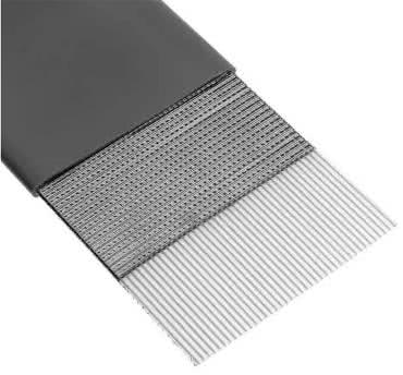

Fotografia 31. Ekranowany kabel wstążkowy 3M 3517 (http://tinyurl.com/mrb5prar)

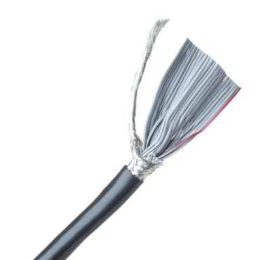

Fotografia 33. Kabel wstążkowy w okrągłym płaszczu i ekranie (http://tinyurl.com/4r4vz6j3)

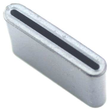

Zabiegi na poziomie układowym oraz ekranowanie taśmy to na szczęście niejedyne narzędzia, które znajdują się w naszym arsenale EMC. W wielu przypadkach stosowane są ponadto specjalne filtry ferrytowe w postaci płaskich rdzeni z cienką szczeliną, przeznaczoną do umieszczenia taśmy. I tutaj znów do wyboru mamy dwa rodzaje rozwiązań. Rdzenie jednoelementowe (fotografia 34) są szeroko stosowane do tłumienia zakłóceń propagowanych w przewodach FFC (ew. FPC), a ich stosowanie wiąże się z koniecznością przewidzenia odpowiedniej kolejności montażu systemu – przewód musi zostać przewleczony przez szczelinę filtru jeszcze zanim zostanie on podłączony do gniazd znajdujących się na obydwu końcach taśmy.
Fotografia 34. Jednoelementowy rdzeń ferrytowy do kabli FFC (http://tinyurl.com/3622djxw)

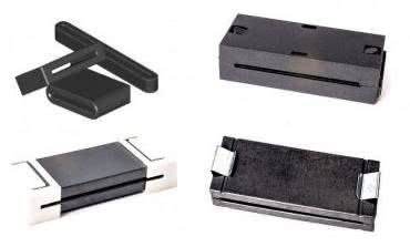

W przypadku przewodów wstążkowych złącza są trwale zaciskane na końcach taśmy, co często uniemożliwiałoby wykonanie analogicznej operacji – z tego względu do współpracy z taśmami AWG28 i podobnymi stosuje się często specjalne filtry o konstrukcji dzielonej, wyposażone w tworzywowe lub metalowe zatrzaski (fotografia 35). Rozwiązanie to sprawdza się także jako „koło ratunkowe” podczas badań pre-compliance, gdyż – jak powszechnie wiadomo – właśnie w ich trakcie często pojawia się potrzeba dodania filtrów w obszarach urządzenia o znaczeniu newralgicznym z punktu widzenia emitowanych (bądź odbieranych) zakłóceń.
Fotografia 35. Dwuelementowe rdzenie ferrytowe do kabli płaskich (http://tinyurl.com/52ufk2fu)
