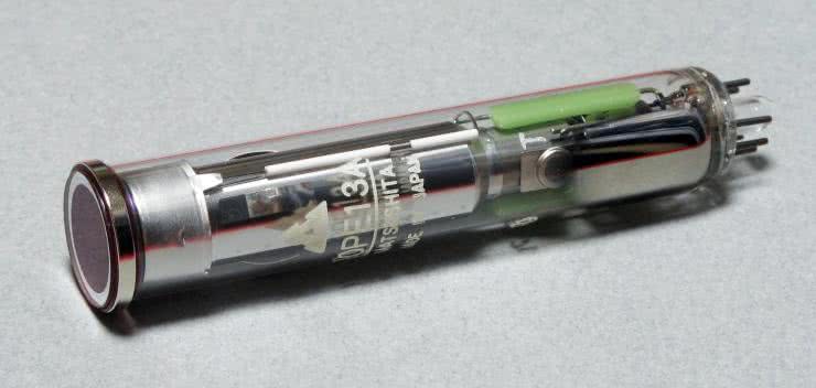

Fotografia 2. 17-milimetrowa lampa analizująca typu Vidicon (http://t.ly/JAYOW)

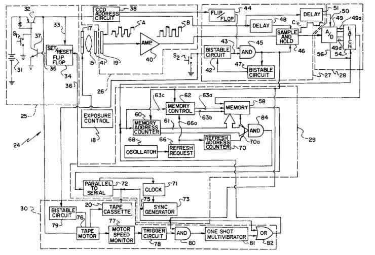

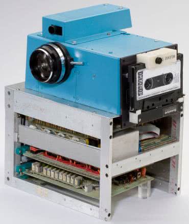

Podwaliny pod fotografię cyfrową położył natomiast w roku 1975 Steve Sasson, który – zaledwie dwa lata po przyjęciu do pracy w laboratoriach firmy Kodak – opracował pierwszy na świecie „samodzielny” aparat cyfrowy (warto dodać, że sam układ CCD o rozdzielczości 8×1 px powstał zaledwie kilka lat wcześniej w Bell Labs, zaś już w 1975 roku Sasson korzystał z matrycy o rozdzielczości 100×100 px). Funkcję nośnika danych pełniła… zwyczajna kaseta magnetofonowa (fotografia 3) – co nie powinno dziwić z uwagi na popularność pamięci taśmowej w dawnych komputerach, choć w połączeniu z (przynajmniej wg dzisiejszej perspektywy) ogromnym aparatem dawało naprawdę uroczy efekt. Czytelników zainteresowanych tym przełomowym wynalazkiem zachęcamy do zapoznania się z patentem nr US4131919 (rysunek 1), zgłoszonym do amerykańskiego urzędu patentowego przez Kodaka w roku 1977.
Fotografia 3. Pierwszy na świecie aparat cyfrowy konstrukcji Steve’a Sassona (http://t.ly/b7vlQ)
Rysunek 1. Schemat blokowy aparatu cyfrowego wg patentu Steve’a Sassona i Garetha A. Lloyda. Patent amerykański nr US4131919 (http://t.ly/IYXhG)

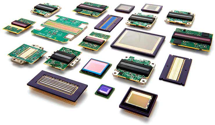

Dywersyfikacja oferty czujników obrazu jest dziś naprawdę ogromna – do grupy tej zaliczają się bowiem nie tyko matryce dwuwymiarowe, ale także liniały CCD i CMOS, stosowane m.in. w skanerach dokumentów, spektroskopach optycznych czy też laserowych czujnikach przemieszczeń. Przykładowe rozwiązania można zobaczyć na fotografii 4.
Fotografia 4. Przykładowe czujniki obrazu marki Teledyne (http://t.ly/Hb9Gh)

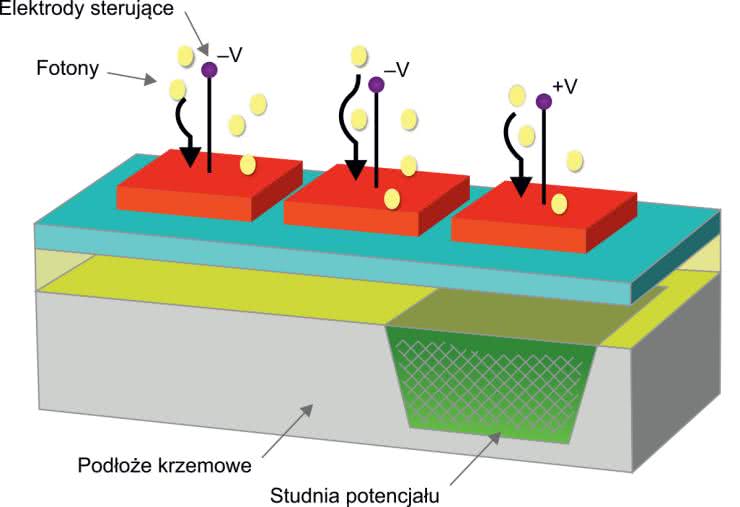

Rysunek 2. Schematyczny przekrój struktury półprzewodnikowej sensora obrazu typu CCD (http://t.ly/mD8Ca)

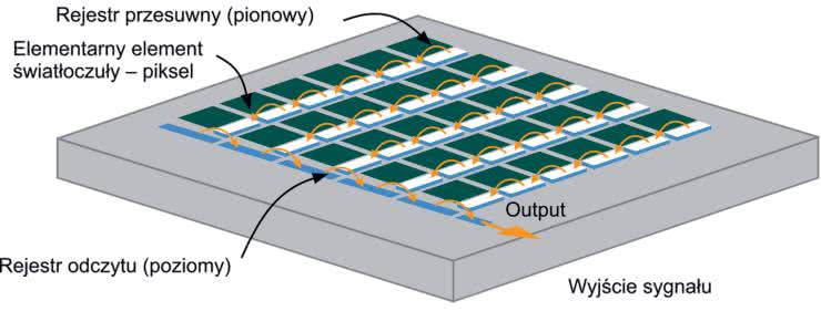

W istocie komórki matrycy można rozpatrywać jako miniaturowe kondensatory MOS – ładunki ze wszystkich kondensatorów w danej kolumnie są kolejno transferowane do wspólnego, przesuwnego rejestru odczytowego, skąd zostają pobrane i zmierzone z użyciem niskoszumnego wzmacniacza ładunku (rysunek 3). Warto dodać, że ładunki są „przepychane” przez kolejne pola kolumny dzięki zastosowaniu odpowiedniej sekwencji napięć sterujących, która może występować w wielu odmianach (różniących się liczbą faz). Ponieważ jednak podstawowa konstrukcja matrycy CCD nie sprawdzała się z powodu dość powolnego odczytu (który siłą rzeczy musiał być dokonywany piksel po pikselu, linia po linii) – równolegle ze zwiększaniem rozdzielczości macierzy – wprowadzane były kolejne innowacje, mające na celu przyspieszenie odczytu sygnałów.
Rysunek 3. Sposób transferu ładunków od poszczególnych pikseli klasycznej matrycy CCD do jej portu wyjściowego (http://t.ly/mD8Ca)

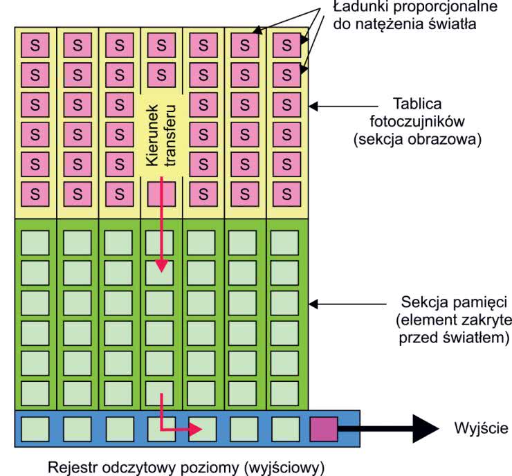

Rozwiązanie pośrednie stanowił podział macierzy na kilka sektorów, wyposażonych w niezależne, przesuwne rejestry odczytowe i układy pomiarowe. Jeszcze lepszym wyjściem okazało się natomiast zastosowanie dodatkowej sekcji pamięci, która – odizolowana od wpływu oświetlenia – mogła przechowywać ładunki z poszczególnych pikseli w celu ich odczytania „offline”, tj. po zakończeniu ekspozycji. W czasie odczytu właściwa macierz światłoczuła mogła już odbierać kolejną ramkę obrazu. Ten typ matrycy, określany jako FT (ang. frame transfer – rysunek 4), zapewniał lepszą dynamikę rejestracji szybkozmiennych scen, ale generował kolejne problemy, związane z powstawaniem artefaktów określanych jako smearing – czyli wyraźnych smug, rozchodzących się wzdłuż kolumn od punktów obrazu o wysokiej jasności (fotografia 5).
Rysunek 4. Zasada działania matrycy CCD typu FT (http://t.ly/mD8Ca)

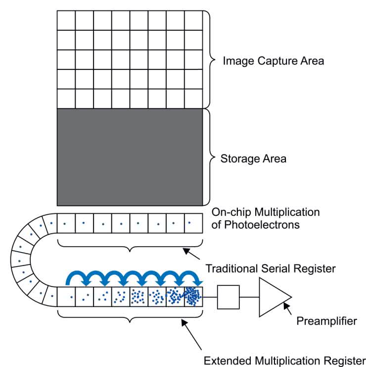

Następny przełom stanowiło zatem wdrożenie wyspecjalizowanych matryc wyposażonych w półprzewodnikowy powielacz elektronowy (EMCCD – rysunek 5) oraz przetworników typu ICCD, w których obraz jest wzmacniany jeszcze przed trafieniem na właściwą matrycę – to ostatnie rozwiązanie znalazło zastosowanie m.in. w noktowizorach i przyrządach naukowych wymagających ekstremalnie wysokiej czułości na poziomie pojedynczych fotonów.
Rysunek 5. Schematyczna prezentacja zasady działania matrycy EMCCD (http://t.ly/mD8Ca)

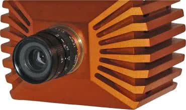

Warto dodać, że w przypadku matryc EMCCD konieczne stało się natomiast zapewnienie chłodzenia (zwykle za pomocą ogniw termoelektrycznych), gdyż tylko w ten sposób można było drastycznie obniżyć poziom szumu, tak istotny w detekcji pojedynczych kwantów promieniowania optycznego – nie dziwią zatem charakterystyczne obudowy niektórych tego typu kamer, będące w istocie masywnymi radiatorami (fotografia 7).
Fotografia 7. Przykładowa kamera typu EMCCD (http://t.ly/f7grW)

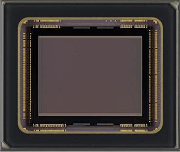

Prawdziwy przełom w obszarze cyfrowego obrazowania optycznego przyniosło opracowanie matryc CMOS, które w znakomitej większości zastosowań wyparły konwencjonalne czujniki obrazu typu CCD. Choć tutaj także mamy do czynienia z przetwarzaniem natężenia światła na ładunek elektryczny, to sposób zbierania danych z matrycy jest już diametralnie inny. Zamiast „przepychać” ładunek pomiędzy kolejnymi komórkami w poszczególnych kolumnach, czujniki obrazu CMOS korzystają z innej idei: mają bowiem – oprócz właściwych fotoelementów – także wbudowane klucze (w przypadku tzw. matryc pasywnych, tj. PPS – passive pixel sensor) lub zespoły złożone z mikroskopijnego wzmacniacza i klucza, choć w istocie zawierające zwykle także dodatkowe tranzystory (APS – active pixel sensor – rysunek 6).

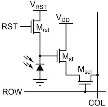

Rysunek 6. Schemat struktury tranzystorowej pojedynczej komórki czujnika obrazu CMOS. Tranzystor Mrst służy do „resetowania” bramki tranzystora Msf, czyli zerowania piksela poprzez odprowadzenie zebranego w niej ładunku, Msf pełni rolę wtórnika napięciowego, zaś Msel odpowiada za funkcję multipleksowania, łącząc wyjście wtórnika z odpowiednią kolumną macierzy (odbywa się to na skutek zasilenia bramki tranzystora Msel, połączonej z linią wiersza matrycy). Źródło: http://t.ly/azAbg
Multipleksowane są zatem napięcia wyjściowe (a nie ładunki) z poszczególnych komórek, dzięki czemu szybkość pracy sensorów CMOS może być naprawdę imponująca. Jednak i tutaj nie obyło się bez problemów, które zwyczajowo rosną w trakcie rozwoju nowej technologii niczym przysłowiowe grzyby po deszczu. Okazało się bowiem, że współczynnik wypełnienia matrycy (czyli stosunek powierzchni aktywnej fotodetektorów do całkowitej powierzchni sensora obrazu) był naprawdę niewielki i wynosił zaledwie 30...50%.

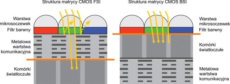

Częściowym rozwiązaniem problemu ograniczonej czułości sensorów CMOS okazała się zmiana podejścia do konstrukcji czujnika – jeżeli bowiem wystawimy na kontakt ze światłem (padającym zwykle z obiektywu, choć oczywiście nie wszystkie matryce pracują w klasycznym układzie znanym z kamer czy aparatów) stronę struktury półprzewodnikowej zawierającą komórki światłoczułe, to ilość przechwyconych fotonów jest znacznie większa, niż w przypadku konstrukcji tradycyjnej (rysunek 7).
Rysunek 7. Porównanie konstrukcji sensorów CMOS typu BSI oraz FSI (http://t.ly/mD8Ca)

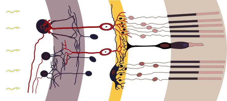

Ze względów technologicznych pierwsze matryce CMOS miały bowiem diametralnie inną budowę, w której warstwy elektronicznego „otoczenia” komórek (czyli tranzystory współpracujące z fotodiodami) oraz metalowe oprzewodowanie macierzy znajdowały się nad właściwymi fotodiodami. Na marginesie warto dodać, że o ile w świecie optoelektroniki pierwsza z opisanych konstrukcji (określana mianem BSI od ang. back-side illumination) jest znacznie lepsza od tradycyjnej FSI (ang. front-side illumination), o tyle w ludzkim oku budowa siatkówki odpowiada właśnie strukturom FSI, gdyż „lokalna” sieć neuronowa wraz z unaczynieniem znajduje się… nad warstwą komórek receptorowych (rysunek 8), co nie przeszkadza nam jednak w uzyskiwaniu doskonałego zakresu dynamiki i fantastycznej jakości widzenia w różnych warunkach oświetleniowych. Ot, kolejny przykład wyższości natury nad technologią.
Rysunek 8. Schemat przekroju siatkówki ludzkiego oka jako analogia do sensorów obrazu typu FSI – światło z soczewki, zanim dotrze do właściwych komórek receptorowych (skrajna prawa warstwa), musi przejść przez szereg warstw „pomocniczych” (http://t.ly/MzTMV)

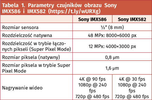

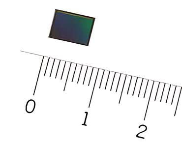

Jakość obrazu uległa jeszcze większej poprawie dzięki wdrożeniu technologii Exmor RS, w której całość obwodów „peryferyjnych” poszczególnych komórek umieszczono pod pikselami, w ramach rozbudowanej struktury 3-warstwowej, zintegrowanej dodatkowo z pamięcią DRAM. Dzięki temu współczynnik wypełnienia matrycy przekroczył 80%, co ma niebagatelne znaczenie zwłaszcza w odniesieniu do czujników obrazu o bardzo małych rozmiarach – w przypadku matryc stosowanych w kamerach nowych modeli smartfonów rozmiary pikseli są zwykle na poziomie ułamków mikrometra, zatem gra naprawdę jest warta świeczki. Warto dodać, iż wprowadzona w 2018 roku seria 48-megapikselowych sensorów w technologii Exmor RS dzierżyła podówczas zaszczytne miano rekordu wśród czujników obrazu o najwyższej na świecie rozdzielczości w tym segmencie rynku.
Fotografia 8. 48-megapikselowy czujnik obrazu IMX586 z serii Exmor marki Sony (http://t.ly/k9YdD)
Porównanie parametrów obydwu modeli sensora (IMX582 oraz IMX586 – fotografia 8) można zobaczyć w tabeli 1.

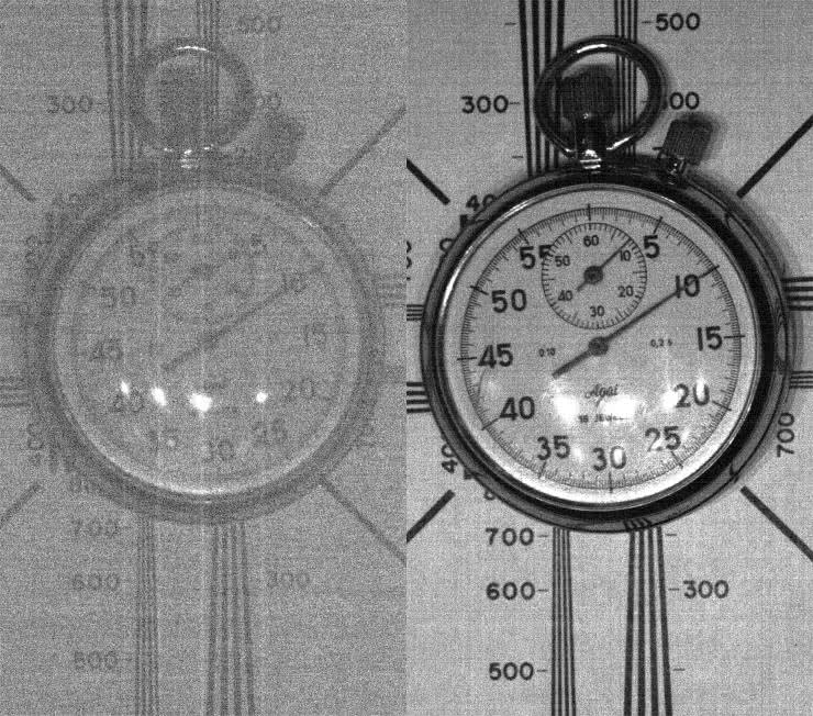

Podobnie jak CDD, także technologia CMOS doczekała się odmian dostosowanych do szczególnie wymagających aplikacji naukowych. Matryce sCMOS (ang. scientific CMOS) są swego rodzaju następcami opisanych wcześniej czujników obrazu typu EMCCD – tutaj także możliwe jest osiągnięcie ogromnej czułości (fotografia 9), niezwykle niskiego poziomu szumów RMS (równego 1...2 elektrony) i doskonałego zakresu dynamicznego, ale osiągnięcie takich parametrów mocno odbija się na cenie kamer sCMOS.
Fotografia 9. Porównanie czułości matrycy CCD (po lewej) i sCMOS (po prawej) w podobnych warunkach słabego oświetlenia fotografowanej sceny (http://t.ly/3JeWH)

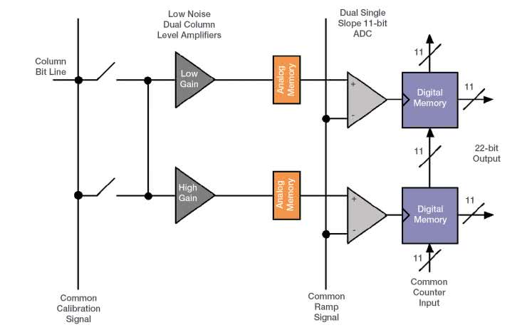

  • systemy podwójnych torów analogowo-cyfrowych, umożliwiających pomiar każdego piksela za pomocą dwóch niezależnych układów o małym i dużym wzmocnieniu (dane uzyskane z obydwu ramek są następnie „składane” w jedną całość – rysunek 10),
  • wysokorozdzielcze, niskoszumne przetworniki ADC (np. 16-bitowe).

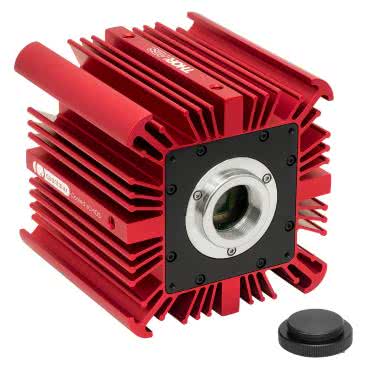

Fotografia 10. Przykładowa kamera sCMOS marki Thorlabs (http://t.ly/Fy2ba)

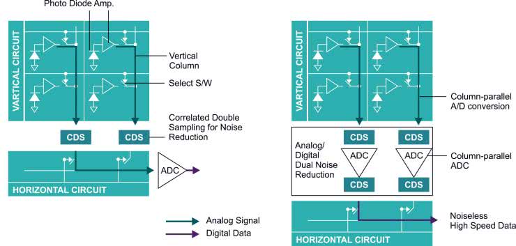

Rysunek 10. Konstrukcja dwutorowego układu pomiarowego współpracującego z komórkami macierzy sCMOS marki Andor (http://t.ly/twP3u)

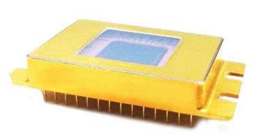

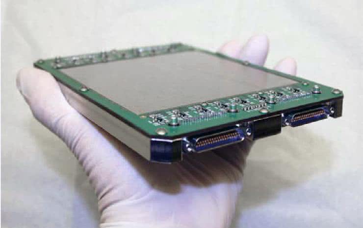

Fotografia 11. Duża, 100-megapikselowa matryca CCD marki Andanta do specjalistycznych zastosowań naukowych (http://t.ly/joBNW)

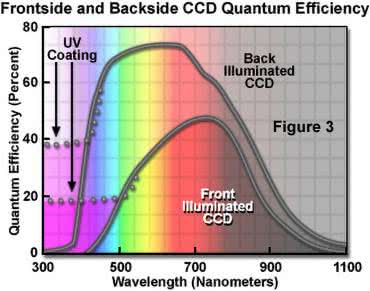

Rysunek 11. Porównanie wydajności kwantowej matryc CCD o konstrukcji typu BSI oraz FSI (materiały firmy Hamamatsu, http://t.ly/16TQZ)

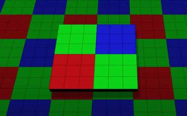

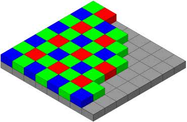

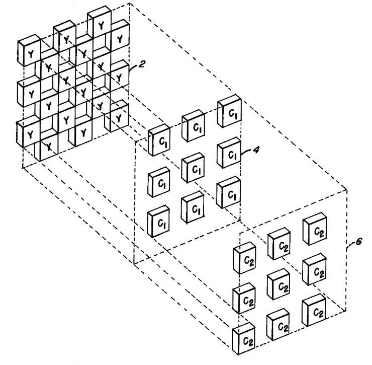

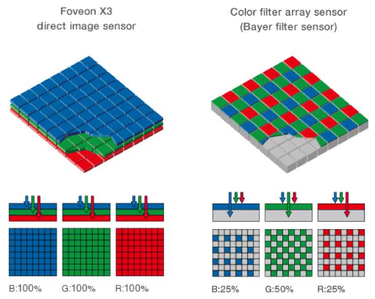

I tutaj pojawia się pierwszy problem – mamy trzy barwy podstawowe, a zatem ułożenie sąsiadujących ze sobą filtrów w postaci ortogonalnej siatki musi prowadzić do pewnych dysproporcji w „gęstości” poszczególnych komórek. W amerykańskim zgłoszeniu patentowym nr US3971065 Bryce E. Bayer uwidocznił strukturę filtru barwnego (rysunek 12), która do dziś stanowi fundament obrazowania cyfrowego w przestrzeni RGB – charakterystyczne ułożenie filtrów czerwonych, zielonych i niebieskich zakłada, że tych drugich jest w macierzy 2-krotnie więcej niż każdego z pozostałych (rysunek 13), a inspiracją do takiego, a nie innego potraktowania zagadnienia filtracji optycznej była – znów – ludzka siatkówka, szczególnie czuła właśnie na światło zielone.
Rysunek 12. Ilustracja z opisu patentowego nr US3971065 prezentująca budowę filtru barwnego Bayera (http://t.ly/BTO6K)
Rysunek 13. Ułożenie filtrów RGB w topologii Bayera (http://t.ly/l4ELo)
Drugi problem (podobnie jak i kolejne) wynika natomiast ze… sposobu rozwiązania pierwszego z nich. Zwróćmy bowiem uwagę na fakt, iż efektem działania filtru Bayera są trzy obrazy barwne, prezentujące jednak nieznacznie przesunięte widoki obrazowanej sceny (rysunek 14)!

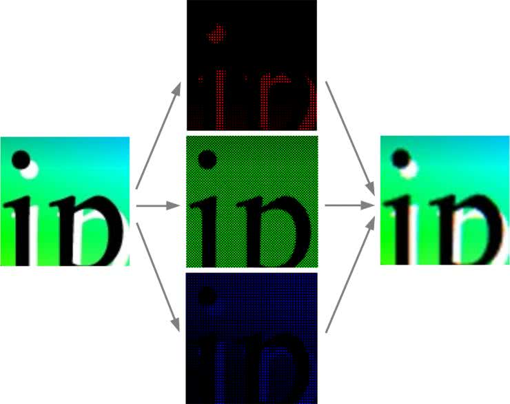

Rysunek 14. Obraz wejściowy (po lewej), po digitalizacji za pomocą sensora z filtrem Bayera, jest zapisywany w postaci trzech „niekompletnych” macierzy R, G i B (środkowe rysunki), na podstawie których algorytm demozaikowania odtwarza odpowiednio zinterpolowany obraz barwny w przestrzeni RGB (po prawej). Na podstawie: http://t.ly/s-8Iv

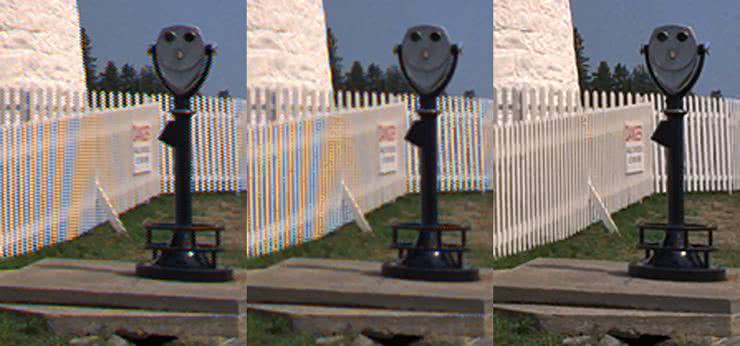

Mało tego, pikseli zielonych jest tyle, co wszystkich pozostałych razem wziętych… Aby uzyskać sensowny obraz z połączenia trzech powyższych, trzeba więc potraktować dane wyjściowe z matrycy odpowiednim algorytmem, określanym mianem demozaikowania. W najprostszej postaci może on wykonywać zwyczajną interpolację wartości dwóch brakujących kanałów barwnych dla każdego piksela – przykładowo, aby wyznaczyć wartość określonego punktu, który w rzeczywistości współpracuje z filtrem zielonym, algorytm uzupełnia dane tegoż punktu poprzez interpolację dwóch otaczających pikseli czerwonych i wykonuje tę samą czynność w odniesieniu do najbliższych punktów niebieskich. Takie podejście sprawdza się dobrze, ale… tylko przy w miarę jednolitych obszarach barwnych, gdyż w przypadku bardziej szczegółowych rejonów sceny (np. krawędzi) może prowadzić do powstawania widocznych artefaktów (fotografia 12). Z tego względu właśnie oprogramowanie do obróbki plików RAW stosuje rozmaite, znacznie bardziej zaawansowane algorytmy, których celem jest poprawa jakości obrazu – zawsze jednak to, co oglądamy, jest w pewnym sensie wytworem komputera, gdyż nie istnieje ani jeden punkt na obrazie, dla którego wszystkie trzy wartości R, G i B zostałyby rzeczywiście zmierzone jednocześnie.
Fotografia 12. Przykłady artefaktów powstałych w wyniku demozaikowania algorytmami nieprzystosowanymi do pracy z obrazami o wysokiej częstotliwości przestrzennej szczegółów. Lewy obraz: demozaikowanie algorytmem najbliższego sąsiada – widoczne zniekształcenia chromatyczne i efekt zippering (kolorowego, naprzemiennego zafalowania krawędzi); środkowy obraz: efekt uzyskany przy zastosowaniu algorytmu interpolacji dwuliniowej, widoczne zniekształcenia kolorystyczne; prawy obraz: efekt uzyskany w wyniku demozaikowania algorytmem typu adaptive homogeneity-directed (http://t.ly/oenEQ)

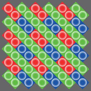

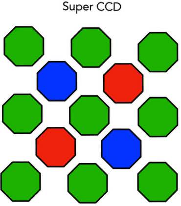

W międzyczasie powstał także szereg innych systemów ułożenia filtrów barwnych, np. Fujifilm EXR (rysunek 15), Nonacell CFA (rysunek 16) czy też Super CCD (rysunek 17).
Rysunek 15. Struktura filtru barwnego typu Fujifilm EXR (http://t.ly/gsvaE)
Rysunek 16. Struktura filtru barwnego typu Nonacell CFA (http://t.ly/bSTbh)
Rysunek 17. Struktura filtru barwnego typu Super CCD (http://t.ly/n0NJO)
W każdym z tych przypadków nadal istnieje rzecz jasna konieczność stosowania algorytmów demozaikujących, ale poszczególne filtry lepiej lub gorzej radzą sobie np. w kwestiach odporności na artefakty czy też pracy w słabym świetle. Dotyczy to zwłaszcza układu typu Nonacell, w którym sąsiadujące piksele czułe na tę samą barwę mogą być „sklejane” w celu uzyskania większego, a – co za tym idzie – także bardziej czułego na słabe światło punktu obrazu, co ma duże znaczenie w zdjęciach nocnych, wykonywanych za pomocą aparatów o ogromnej rozdzielczości (np. 108 Mpx).

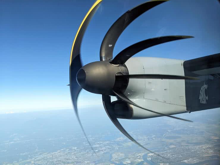

Fotografia 13. Artefakt spowodowany przez migawkę typu rolling shutter podczas obrazowania szybko wirującego śmigła samolotu (http://t.ly/3i2vc)

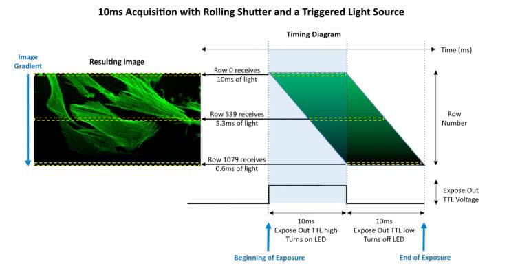

Opisane powyżej artefakty nie wyczerpują jednak tematu wpływu rodzaju migawki na warunki rejestracji obrazu. Wyobraźmy sobie, że mamy do czynienia z systemem obrazowania mikroskopowego, za pomocą którego obserwujemy np. ruchy drobnoustrojów w polu widzenia mikroskopu. Jeżeli ruchy są dostatecznie szybkie w stosunku do częstotliwości następujących po sobie ekspozycji (tzw. framerate), to może okazać się, że – zanim układ przemiatania matrycy zdąży dojść do ostatniego wiersza pikseli – na obrazie pojawi się organizm, którego wcześniej w owym polu nie było lub ten, który był widoczny w poprzedniej ramce, zniknie z obszaru obrazowania. Jeżeli kamera współpracuje z systemem analizy obrazu, realizującym funkcje zliczania obiektów lub ich śledzenia, pomiaru odległości pomiędzy nimi itp., to sposób realizacji migawki będzie w dużej mierze wpływał na błąd metody.

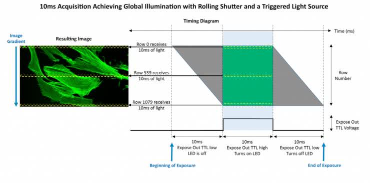

Rysunek 19. Wpływ niewłaściwej synchronizacji migawki typu rolling shutter i oświetlacza LED na lokalną jasność obrazu mikroskopowego (http://t.ly/6uOYZ)
W opracowaniach dotyczących klasycznych zastosowań przetworników obrazu w fotografii cyfrowej rzadko natomiast można znaleźć informacje o powiązaniu migawki z synchronicznym oświetlaczem. Tymczasem także tutaj rodzaj migawki może mieć kolosalne znaczenie dla uzyskiwanych obrazów. Spójrzmy na rysunek 19, na którym zaprezentowano następującą sytuację: preparat mikroskopowy zostaje oświetlony 10-milisekundowym impulsem światła z diody LED. Jednocześnie z początkiem impulsu startuje także ekspozycja, która trwa jednak przez 20 milisekund. Przy takiej konfiguracji układu obrazowania pierwszy wiersz matrycy zostanie naświetlony najsilniej, zaś wszystkie kolejne otrzymają coraz mniej światła. Z punktu widzenia następnych wierszy matrycy będzie to porównywalne z „wirtualnym” zmniejszaniem współczynnika wypełnienia sygnału sterującego diodą – w skrajnym przypadku ostatni wiersz może nawet w ogóle nie zostać oświetlony w czasie, gdy przyjdzie kolej na jego ekspozycję. Efekt? Obraz będzie stopniowo ściemniał się w osi pionowej (Y) – jak gdyby na obiektyw został nałożony silny filtr połówkowy.
Co zrobić, aby uniknąć powstania takiego gradientu? Metoda jest bardzo prosta – wystarczy tak wydłużyć ekspozycję (i/lub skrócić czas oświetlenia sceny), by na okno czasowe z włączonym oświetlaczem przypadła częściowa ekspozycja wszystkich wierszy matrycy. Takie rozwiązanie, zaprezentowane na rysunku 20, nosi miano pseudo-global shutter – z jednej strony, zmiana sposobu sterowania oświetlaczem pozwala wykonać prawidłową ekspozycję całej matrycy (tak jak w przypadku klasycznych przetworników obrazu z globalną migawką), z drugiej jednak nie chroni to w żaden sposób przed artefaktami wynikającymi z dynamiki samej sceny – wszystkie opisane wcześniej problemy, związane np. z ruchem obiektu(-ów) w polu obrazowania, wystąpią tutaj z takim samym natężeniem.
Rysunek 20. Zastosowanie metody określanej mianem pseudo-global shutter do rejestracji obrazu w warunkach synchronizowanego oświetlenia preparatu mikroskopowego (http://t.ly/qTEn1)

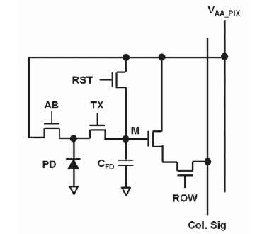

Rysunek 21. Topologia piksela matrycy CMOS o konstrukcji 5T (http://t.ly/06alG)

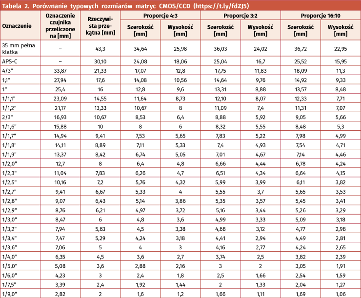

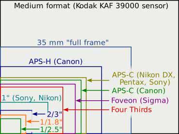

Rozdzielczość wraz z fizycznymi rozmiarami matrycy determinują natomiast wymiary poszczególnych pikseli – im mniejszy sensor, tym gęściej upakowane punkty światłoczułe, ale zarazem także wyższy poziom szumów. Nietrudno się bowiem domyślić, jak kolosalne znaczenie dla szumów podczas ekspozycji w słabym świetle ma rozmiar piksela – im jest on mniejszy, tym mniej fotonów może „wyłapać”, a co za tym idzie – udział każdego fotoelektronu w sygnale wyjściowym ma w takim wypadku dużo większy wpływ na amplitudę sygnału.
Rysunek 22. Schematyczne porównanie rozmiarów czujników obrazu różnych producentów (http://t.ly/P3RR3)
Na rysunku 22 można zobaczyć porównanie rozmiarów różnych czujników obrazu, stosowanych głównie w fotografii cyfrowej, zaś w tabeli 2 zebrano przykładowe wymiary i oznaczenia matryc spotykanych na rynku. Warto zauważyć, że rozmiar matrycy (podany w calach) po przeliczeniu na milimetry jest wyraźnie większy niż rzeczywista długość przekątnej wyliczona na podstawie szerokości i wysokości sensora. Nie jest to jednak błąd, a… spuścizna po erze lamp analizujących, których wymiary były podawane „całościowo”, tj. z uwzględnieniem obszaru otaczającego aktywny rejon lampy.

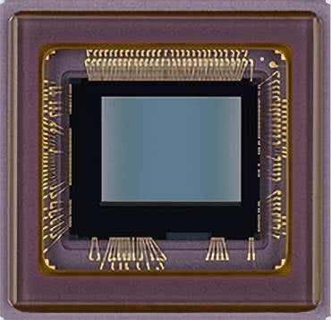

Fotografia 14. Czujnik obrazu typu FPA320x256-1.9-TS2-50mm firmy Andanta przeznaczony do pracy w paśmie 1100...1900 nm (http://t.ly/DNJR1)

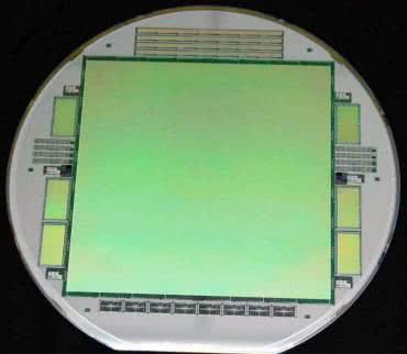

Fotografia 16. Wafel zawierający matrycę CCD do bezpośredniej rejestracji promieniowania rentgenowskiego (http://t.ly/io8BA)

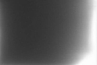

Fotografia 17. Szum matrycy CMOS z widocznym wzmocnieniem z prawej strony, wynikającym z nierównomiernego ogrzewania czujnika obrazu podczas pracy (http://t.ly/9krz4)

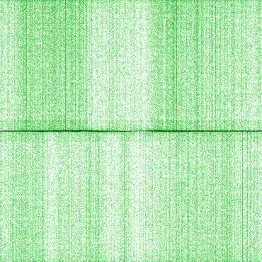

  • Niedoskonałości matrycy – oprócz szumu rozłożonego (przy zachowaniu jednakowej temperatury całego sensora) w sposób równomierny na powierzchni matrycy, w obrazach rejestrowanych przy ekstremalnie niskim natężeniu światła można także zaobserwować szumy określane mianem fixed pattern noise, wynikające z nieidealnej konstrukcji struktury półprzewodnikowej sensora. Widać to szczególnie wyraźnie w czujnikach niższej jakości, a także w sensorach o konstrukcji dzielonej (fotografia 18).
Fotografia 18. Reprezentacja szumu typu fixed pattern noise w przypadku czujnika obrazu o konstrukcji dzielonej (starszy typ matrycy CMOS). Kolorystykę oryginalnego obrazu odwrócono w celu lepszej wizualizacji opisywanego efektu w druku (http://t.ly/CdIUW)

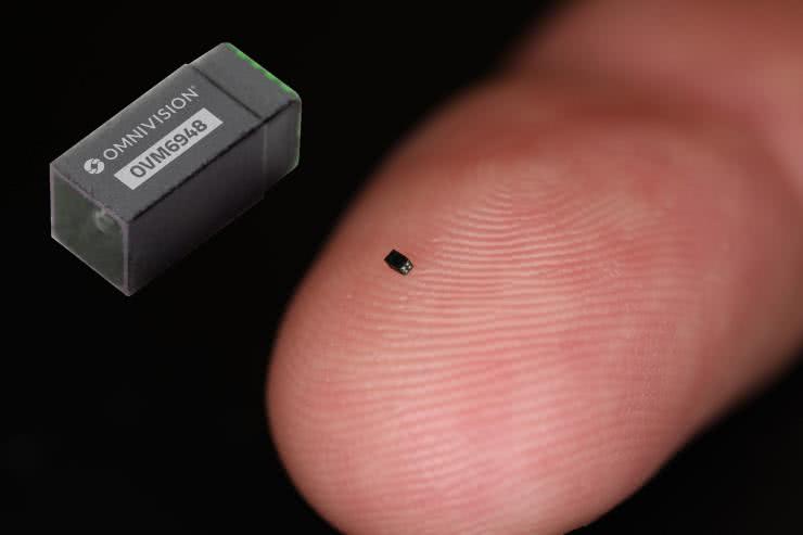

Podczas omawiania tematyki czujników obrazu nie sposób pominąć szczytowych osiągnięć w zakresie miniaturyzacji tych komponentów. Zaszczytne miano lidera należy się znanej firmie OMNIVISION, która w 2019 roku uzyskała wpis do Księgi Rekordów Guinnessa za wyprodukowanie najmniejszego na świecie, dostępnego komercyjnie czujnika obrazu. Model OVM6948 ma wprawdzie stosunkowo niewielką (jak na dzisiejsze standardy) rozdzielczość matrycy wynoszącą 40 kpx (200×200 px, akwizycja 30 fps), ale za to może poszczycić się fenomenalnie kompaktowymi rozmiarami: 0,65×0,65×1,158 mm (fotografia 19). Dzięki tak dalece posuniętej miniaturyzacji ta mikroskopijna kamera (mówimy tutaj bowiem o kompletnym module z wbudowaną optyką o kącie widzenia 120° i głębi ostrości 3...30 mm!) może być umieszczona w cewniku o średnicy na poziomie 1,0 mm, co daje ogromny potencjał w endoskopowych procedurach małoinwazyjnych. Tak doskonałe osiągi wymagały rzecz jasna optymalizacji każdego aspektu technologicznego – w kamerze zastosowano dwuliniowy interfejs danych (linia synchronizacji oraz analogowe wyjście obrazu), dzięki czemu obudowa modułu ma zaledwie… cztery piny.
Fotografia 19. Najmniejsza na świecie kamera modułowa – OVM6948 marki OMNIVISION (http://t.ly/zN-wH)

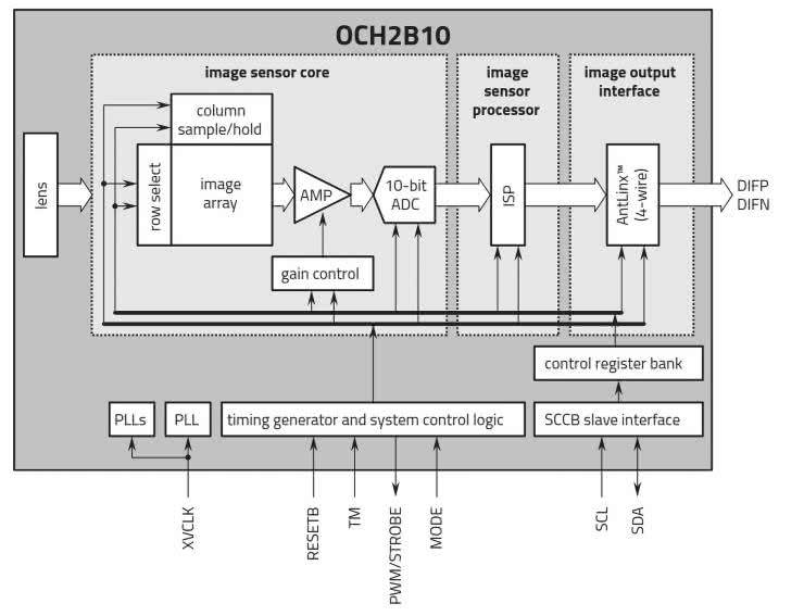

Jej 2-megapikselowa matryca (1500×1500 px) może rejestrować obraz z szybkością 60 fps i ma wymiary zaledwie 2,565×2,565×3,634 mm. Moduł został opracowany głównie z myślą o niewielkich endoskopach jednorazowych. W tym przypadku mamy już do czynienia z konstrukcją w pełni cyfrową, wyposażoną w 1-bitowy przetwornik ADC, procesor obrazu i własnościowy interfejs komunikacyjny AntLinx (rysunek 23).
Rysunek 23. Schemat blokowy kamery OCH2B10 (http://t.ly/kTJoz)

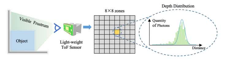

Rozwój optoelektroniki i szybkich układów przetwarzania sygnałów doprowadził do powstania nowej kategorii czujników obrazu, które należy określić raczej mianem czujników przestrzeni. Z klasycznymi matrycami nie mają one jednak zbyt wiele wspólnego – praktycznie jedyną cechą zbliżającą czujniki obrazowe 3D do zwykłych sensorów obrazu jest konstrukcja oparta na ortogonalnej siatce pikseli. Wszystko inne – rodzaj fotoelementów, sposób ich podłączenia oraz (a raczej przede wszystkim) metoda przetwarzania uzyskiwanych z matrycy sygnałów – jest biegunowo odległe od tego, co opisaliśmy do tej pory.
Czujniki dToF – budowa i zasada działania

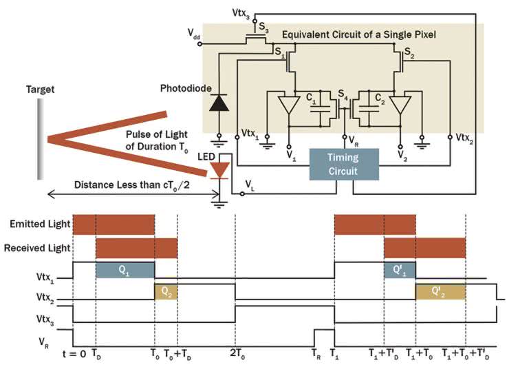

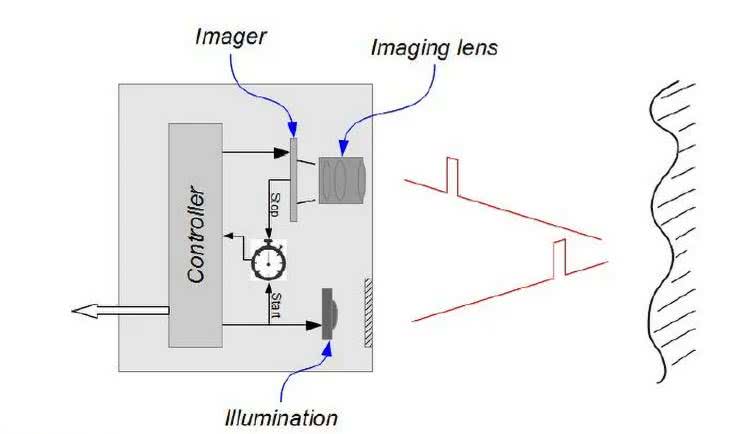

Czujniki przestrzeni bazują na optycznej realizacji metody, którą w ogólności zwykło się określać mianem time-of-flight (ToF), czyli na pomiarze czasu przelotu wiązki światła od emitera (najczęściej lasera) do obiektu i z powrotem, po odbiciu, do matrycy fotoelementów. Zastosowanie „własnego” oświetlacza, precyzyjnie zsynchronizowanego z macierzą odbiorczą, jest warunkiem koniecznym do realizacji pomiaru ToF z oczywistego względu: układ pomiarowy musi znać dokładny moment, w którym wiązka światła wyrusza w stronę obrazowanej sceny, by móc obliczyć różnicę czasu, a następnie – na jej podstawie – odległość poszczególnych punktów od kamery.
Szeroko rozpowszechnionym rodzajem oświetlacza w tym obszarze rynku są podczerwone lasery z pionową wnęką rezonansową (VCSEL od ang. Vertical Cavity Surface Emitting Laser), które swoją niebywałą popularność zawdzięczają przede wszystkim niedrogim, kompaktowym czujnikom odległości. Sensory tego typu bazują na tzw. bezpośredniej odmianie metody ToF, określanej jako dToF (ang. direct Time-of-Flight). U podstaw tej techniki leży dokładnie to samo równanie, które stosowane jest także w przypadku impulsowych radarów mikrofalowych, sonarów czy prostych dalmierzy ultradźwiękowych (1):
(1),
gdzie: d – odległość od obiektu do czujnika [m], c – prędkość fali w ośrodku, czyli w tym przypadku prędkość światła [m/s], Δt – różnica czasu pomiędzy rozpoczęciem nadawania impulsu światła laserowego a rozpoczęciem odbioru fali odbitej od przeszkody [s].

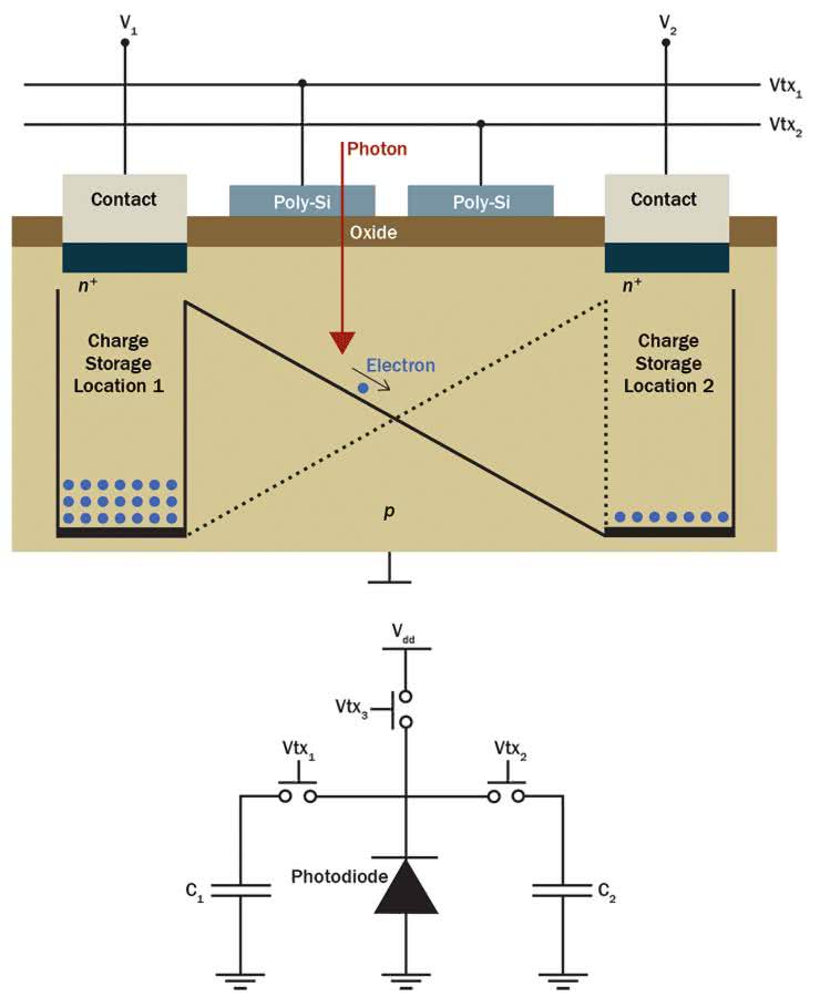

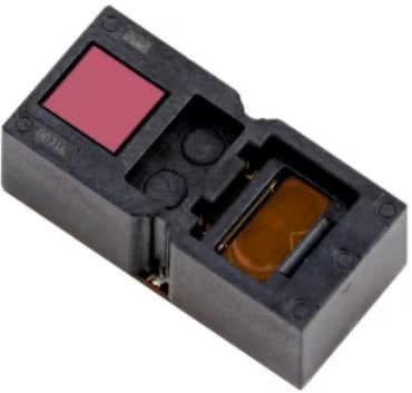

Układy sterujące czujników dToF (rysunek 24) wysyłają ultrakrótkie impulsy światła laserowego o  czasie trwania na poziomie 0,2...5 ns. Ze względu na niską moc nadawania, krótki czas impulsu oraz nieuniknione straty (związane z rozproszeniem oraz absorpcją fotonów przez przeszkodę lub cząstki ośrodka), ilość odebranych fotonów jest znikoma. Z tego względu w roli fotoelementów stosowane są fotodiody lawinowe (APD) lub detektory jednofotonowe typu SPAD, których dodatkową zaletą jest bardzo krótki czas reakcji – konieczny, by móc zarejestrować tak wąskie impulsy światła laserowego.
Rysunek 24. Zasada działania sensorów dToF (http://t.ly/LxQDO)
Redukcja szumu i wpływu zakłóceń zewnętrznych na wynik pomiaru jest realizowana poprzez wielokrotną akwizycję próbek i obróbkę ich na zasadzie analizy statystycznej – dostępne na rynku czujniki są wyposażone we wbudowane mikrokontrolery, których fabrycznie wgrane oprogramowanie przetwarza odebrane dane na drodze budowy histogramu i analizy piku jego obwiedni (rysunek 25).
Rysunek 25. Ilustracja statystycznej metody analizy danych z matrycy czujników dToF za pomocą histogramu (http://t.ly/9ow4U)

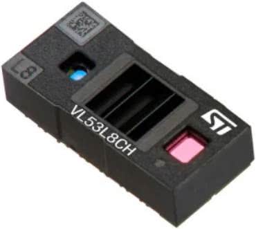

Metoda dToF oferuje doskonałą dokładność i relatywnie szeroki zakres pomiarowy, ale ma niestety sporą wadę – w praktyce nadaje się do zastosowania jedynie w prostszych czujnikach z pojedynczym polem widzenia (FOV) lub w sensorach matrycowych o relatywnie niewielkiej rozdzielczości. Jednak i tutaj dokonuje się znaczący postęp – podczas gdy do niedawna szczytowym osiągnięciem w tym zakresie były sensory wielosegmentowe o rozdzielczości na poziomie kilkudziesięciu pikseli (np. 4×8 czy 8×8 – patrz fotografia 21), to najnowszy sensor, który niebawem ma trafić do sprzedaży – model VL53L9CA (fotografia 22) – oferuje już naprawdę przyzwoitą rozdzielczość rzędu 54×42 px i może dokonywać skanowania głębi sceny w zakresie od 5 cm do nawet 10 metrów z szybkością odświeżania do 60 fps.

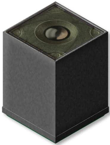

Fotografia 21. Przykładowy wielosegmentowy czujnik dToF typu VL53L8CH marki STMicroelectronics o rozdzielczości 8 × 8 px (http://t.ly/WQLpj)
W chwili pisania niniejszego artykułu nie są jednak dostępne szczegółowe dane dotyczące np. dokładności w poszczególnych podzakresach strefy detekcji czy też w różnych warunkach oświetleniowych (czujniki dToF niezbyt dobrze radzą sobie w silniejszym świetle słonecznym, czy nawet oświetleniu sztucznym). Można jednak być pewnym, że premiera układu VL53L9CA sporo „namiesza” na rynku czujników ToF, choć w tym segmencie pozycja firmy STMicroelectronics i tak jest już bardzo silna.

Pośrednia metoda ToF (iToF, ang. indirect ToF) bazuje już nie na krótkich impulsach światła laserowego, ale na oświetleniu obiektu falą ciągłą, zmodulowaną amplitudowo sygnałem o relatywnie wysokiej częstotliwości (zwykle w zakresie 20...100 MHz). Miarą odległości jest tutaj różnica fazy pomiędzy sygnałem nadanym a falą odebraną przez czuły fotoelement – na podstawie znajomości przesunięcia fazowego oraz prędkości światła wyliczana jest następnie odległość dzieląca obiekt (przeszkodę) od sensora. Metoda iToF pozwala znacząco zwiększyć rozdzielczość przestrzenną detektora i to do poziomu porównywalnego z przeciętnymi czujnikami obrazu typu CMOS bądź CCD.
Co ciekawe, w konstrukcjach kamer iToF można znaleźć wyspecjalizowany rodzaj detektorów, określany mianem PMD (ang. Photonic Mixer Device, czyli tzw. fotoniczny mieszacz – patrz rysunek 26).
Rysunek 26. Schematyczna ilustracja struktury mieszacza fotonicznego (detektora typu PMD). Źródło: http://t.ly/RU5Pj
Detekcja fazy odebranej wiązki światła odbywa się tutaj na poziomie poszczególnych pikseli, tj. bez udziału zewnętrznych układów analogowych (mieszaczy, demodulatorów, etc.). Zasadę działania PMD schematycznie zilustrowano na rysunku 27. Foton padający na powierzchnię struktury krzemowej detektora powoduje wygenerowanie ładunku elektrycznego, który – w zależności od podanego z zewnątrz sygnału sterującego zsynchronizowanego z oświetlaczem – kierowany jest do jednego z dwóch kondensatorów. Stosunek napięć V1 i V2, będących efektem ładowania poszczególnych kondensatorów, zmienia się w zależności od przesunięcia fazowego pomiędzy sygnałem nadanym a odebranym przez dany piksel.
Rysunek 27. Zasada działania mieszacza fotonicznego (http://t.ly/QLJvy)
Najważniejsza część procesu demodulacji jest więc realizowana bezpośrednio na poziomie struktury półprzewodnikowej matrycy detektorów, zatem do jej pracy konieczny okazuje się w zasadzie tylko zewnętrzny układ synchronizacji oraz przetworniki ADC, odpowiedzialne za próbkowanie napięć z poszczególnych kondensatorów.
Technologia obrazowania głębi na bazie metody iToF jest w zasadzie bardzo młoda, ale na tyle obiecująca, że szereg producentów już teraz wdrożył dostępne „z półki” matryce iToF, które z wyglądu nie różnią się zasadniczo od klasycznych czujników obrazu CMOS bądź CCD. Firma STMicroelectronics już dwa lata temu udostępniała matrycę VD55H1 (fotografia 23) o naprawdę imponującej rozdzielczości 0,54 Mpx (672×804 px) i szybkości odświeżania do 120 fps. Tak wysoka rozdzielczość przestrzenna pozwala generować niezwykle szczegółowe mapy głębi sceny (rysunek 28) w sposób nieporównanie prostszy niż przy użyciu konwencjonalnych technik (np. skanowania laserowego).

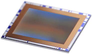

Fotografia 23. Matryca iToF marki STMicroelectronics – model VD55H1 (http://t.ly/RsNpY)

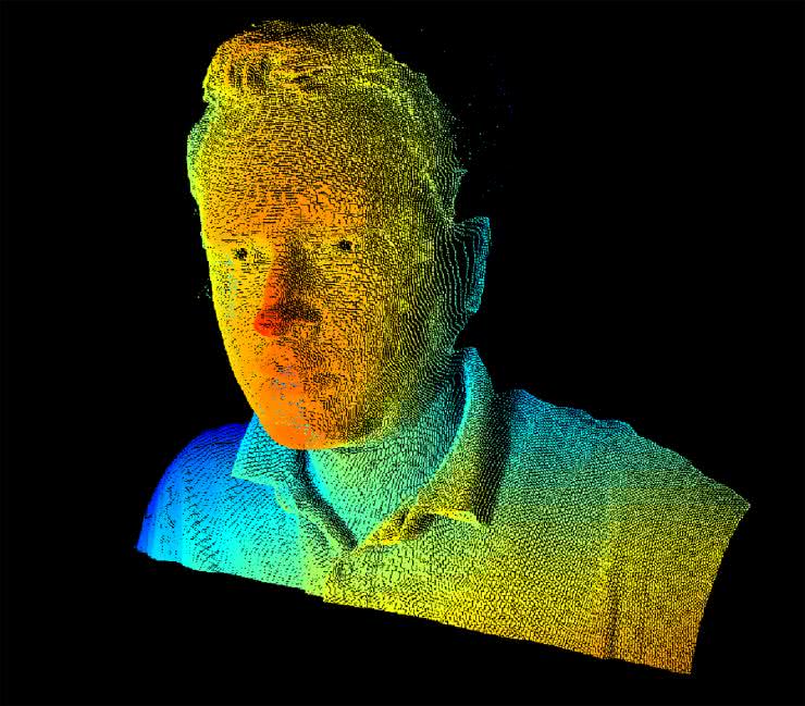

Rysunek 28. Mapa głębi sceny wykonana za pomocą matrycy VD55H1 (http://t.ly/RsNpY)
