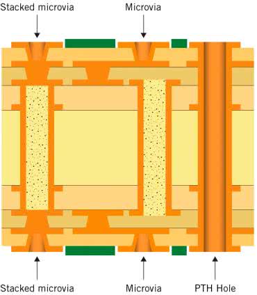

Fotografia 1. Przykład obwodu drukowanego klasy HDI (https://t.ly/RLV_-)

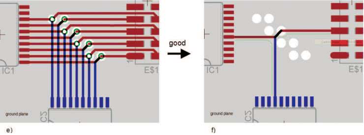

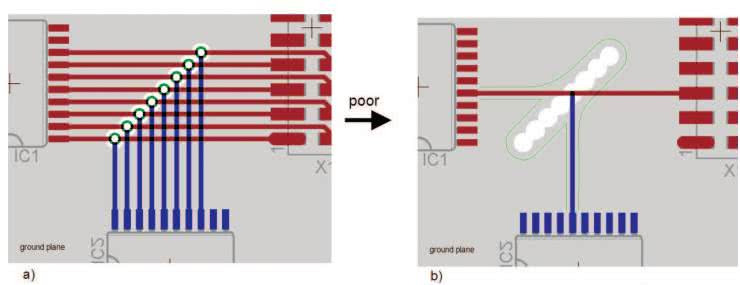

Przykładem typowego błędu, popełnianego niestety przez wielu projektantów, jest układanie przelotek sygnałowych w odstępach tak małych, że (przy przyjętych regułach DRC w zakresie odstępów izolacyjnych) antypady "zlewają się", co skutkuje powstaniem podłużnego obszaru pozbawionego połączenia z masą (rysunek 1). Choć pozornie ów błąd nie powinien stanowić większego problemu, to w rzeczywistości taka nieciągłość sprawia, że prąd powrotny musi "omijać" cały rząd przelotek, co prowadzi do wytworzenia swego rodzaju "pętli", obejmującej swoim zasięgiem niepotrzebnie spory obszar PCB.
Rysunek 1. Przykład błędnego ułożenia grupy przelotek sygnałowych; po lewej - layout płytki, po prawej - uwidoczniona nieciągłość płaszczyzny masy, wynikająca ze "zlania się" antypadów w jedno, podłużne wycięcie (https://t.ly/qRDsV)
Tymczasem już niewielka zmiana, polegająca na nieznacznym rozsunięciu przelotek i ustawieniu ich w dwóch naprzemiennych rzędach, sprawia, iż prądy powrotne mogą swobodnie przepływać pomiędzy antypadami (rysunek 2), co wydatnie ogranicza długość ścieżki prądowej - a to wystarczy, by zmniejszyć emisję zakłóceń i zredukować poziom szumów, propagowanych za pośrednictwem masy.
Rysunek 2. Poprawiony layout z rysunku 1 (https://t.ly/qRDsV)

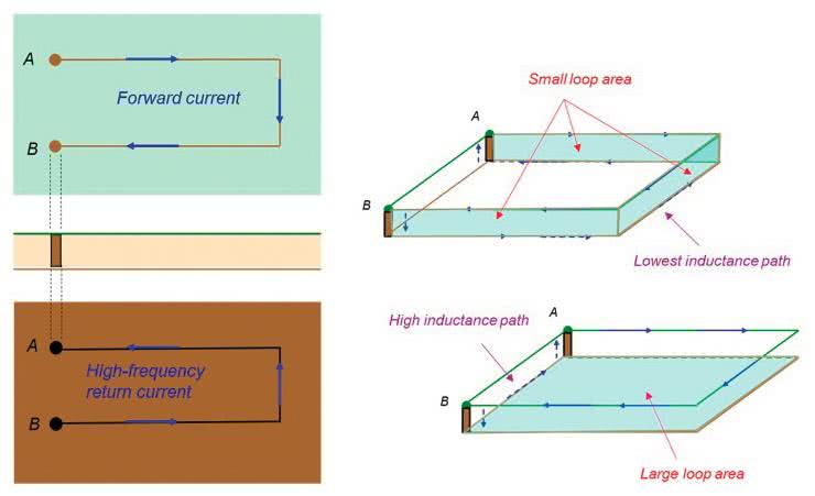

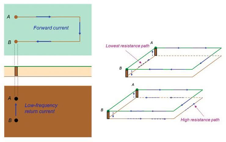

Opisane zjawisko warto zrozumieć dokładniej, gdyż dotyczy ono znacznie szerszego zakresu zagadnień projektowych niż tylko wspomnianych grup przelotek. Na rysunku 3 pokazano prosty, teoretyczny model obwodu, złożonego z dwóch punktów A i B, znajdujących się pod napięciem stałym lub przemiennym o niskiej częstotliwości i połączonych za pomocą pętli przewodnika na górnej warstwie oraz masy na dolnej.
Rysunek 3. Prosty przykład obwodu ukazuje drogę o najniższej rezystancji, "preferowaną" przez prąd powrotny w zakresie od DC do około 100 kHz - sygnał jest przesyłany ścieżką na warstwie górnej z punktu A do B, zaś odpowiadający mu prąd powrotny płynie w warstwie dolnej, w prostej linii od punktu B do punktu A (https://t.ly/5gMra)
Jak widać, choć trasa prądu na górnej warstwie jest wymuszona przez kształt ścieżki, to już na płaszczyźnie masy to ograniczenie nie istnieje - prąd powraca do punktu A drogą o najniższej rezystancji, czyli po prostu… wzdłuż odcinka B-A. W miarę wzrostu częstotliwości rośnie także znaczenie indukcyjności wypadkowej - preferowaną drogą prądu na płaszczyźnie masy będzie już trasa o najniższej indukcyjności, tj. taka, która - wraz z górną ścieżką sygnałową - zamyka pętlę o możliwie najmniejszym polu powierzchni. Takiej właśnie sytuacji odpowiada rysunek 4 - z uwagi na znikomą grubość dielektryka pole będzie najmniejsze, gdy droga powrotna będzie znajdowała się tuż pod ścieżką górną.
Rysunek 4. Sytuacja analogiczna jak na rysunku 2 z tą różnicą, że dotyczy prądu przemiennego o wysokiej częstotliwości. W tym przypadku preferowana jest ścieżka o najmniejszej indukcyjności - pole pętli prądowej jest najmniejsze, jeżeli droga prądu powrotnego przebiega bezpośrednio pod ścieżką sygnałową (https://t.ly/5gMra)

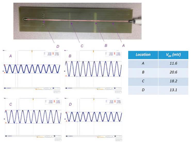

Słuszność powyższego opisu można zresztą bardzo łatwo udowodnić prostym eksperymentem. Na rysunku 5 pokazano oscylogramy, zarejestrowane w czterech punktach prostej płytki testowej, która w płaszczyźnie masy ma trzy przeszkody (widoczne na fotografii w punktach B, C i D). Gęstość prądu zmierzono w sposób pośredni, poprzez przyłożenie sondy pola bliskiego (typu H, czyli rejestrującej pole magnetyczne), podłączonej do wejścia oscyloskopu. Najsilniejszy sygnał zarejestrowano w punkcie B - tam prąd musi "przeciskać się" przez wąski pasek miedzi, pozostawiony tylko na jednym brzegu płytki. Przeszkoda umieszczona w punkcie C pozwala na przepływ prądu po obydwu stronach ubytku miedzi (tutaj amplituda sygnału jest już nieco niższa), zaś rząd otworów w punkcie D odpowiada opisanej wcześniej grupie przelotek (w tym przypadku jednak pozbawionych antypadów, a więc nieblokujących całkowicie przepływu prądu pomiędzy otworami - z tego względu amplituda sygnału jest tylko nieznacznie wyższa niż w punkcie referencyjnym A).
Rysunek 5. Wyniki eksperymentu, w którym sygnał z generatora funkcyjnego doprowadzono do obciążenia w postaci pętli, złożonej z prostej ścieżki na warstwie górnej, zwartej z płaszczyzną masy na warstwie dolnej. Pośredniego pomiaru gęstości prądu dokonano sondą pola bliskiego typu H w czterech punktach: przy wejściu sygnałowym oraz w trzech różnych punktach nieciągłości masy: B - szerokie wycięcie, dochodzące z jednej strony do brzegu PCB; C - wąskie wycięcie położone centralnie na szerokości płytki; D - szereg niewielkich otworów, pomiędzy którymi znajdowały się wąskie przejścia miedzi. W tabeli podano amplitudę sygnałów, zarejestrowanych za pomocą oscyloskopu (https://t.ly/5gMra)

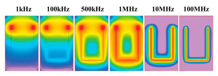

Warto jeszcze rzucić okiem na wyniki symulacji rozkładu gęstości prądu, pokazane na rysunku 6 - im wyższa częstotliwość, tym silniej prąd "skupia się" wokół ścieżki sygnałowej. Jak widać, już dla 100 kHz część prądu zaczyna "uciekać" z linii najmniejszego oporu i tworzyć "cień" ścieżki sygnałowej, zaś powyżej 1 MHz ów "cień" dominuje w coraz wyższym stopniu. Pokazane wyniki jasno pokazują, jak wielkie znaczenie dla obwodów wielowarstwowych ma solidna, jednolita płaszczyzna masy - swobodny przepływ prądów powrotnych pod ścieżkami prowadzącymi szybkie sygnały (zwłaszcza cyfrowe) pozwala nie tylko znacząco zmniejszyć natężenie zakłóceń RFI (im mniejsza pętla prądowa, tym słabsza emisja i mniejszy wpływ na pobliskie obwody), ale także może poprawić integralność sygnałów dzięki zachowaniu najmniejszej możliwej indukcyjności przy zadanej geometrii i długości ścieżki sygnałowej.
Rysunek 6. Symulacja rozkładu gęstości prądu powrotnego pomiędzy dwoma punktami obwodu dla sześciu różnych częstotliwości (https://t.ly/5gMra)

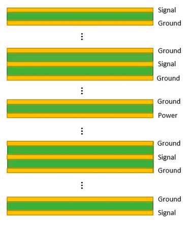

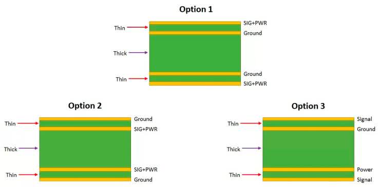

W przypadku PCB 4-warstwowych warte rozważenia są trzy główne koncepcje, pokazane schematycznie na rysunku 7. Opcja pierwsza używa dwóch wewnętrznych warstw do utworzenia płaszczyzn masy, zaś wszystkie ścieżki sygnałowe oraz zasilające są rozdysponowane na warstwach zewnętrznych. Taka konstrukcja pozwala na prowadzenie szybkich linii transmisyjnych (np. USB, HDMI czy LVDS), obwodów RF czy też wszelkiego rodzaju innych interfejsów, wymagających wysokiej częstotliwości pracy i dokładnie kontrolowanej impedancji. Ponieważ w wielu projektach stosowana jest budowa stosu typu foil build (więcej informacji na ten temat można znaleźć w artykule pt. Zagadnienia materiałowe w produkcji wielowarstwowych obwodów drukowanych), odległość pomiędzy płaszczyzną masy a warstwą zewnętrzną po tej samej stronie płytki drukowanej jest zwykle niewielka (i określona tylko przez finalną grubość prepregu). To zaś umożliwia wydatną redukcję szerokości ścieżek, która - dla ustalonej impedancji charakterystycznej i stałej dielektrycznej prepregu - zmienia się wprost proporcjonalnie do grubości dielektryka (patrz rysunek 8). Niestety, stos wg opcji 1 ma także swoje wady - wymusza konieczność zmieszczenia wszystkich sygnałów i ścieżek zasilania na dwóch warstwach, nie ekranuje linii mikropaskowych przed zewnętrznymi zakłóceniami RFI oraz nie zapewnia tłumienia zaburzeń elektromagnetycznych, promieniowanych przez obwody znajdujące się na zewnętrznych warstwach PCB. Doskonała jest natomiast separacja pomiędzy ścieżkami, znajdującymi się na warstwach top i bottom.
Rysunek 7. Trzy najczęściej wykorzystywane konstrukcje stosu 4-warstwowego (https://t.ly/PvjI6)

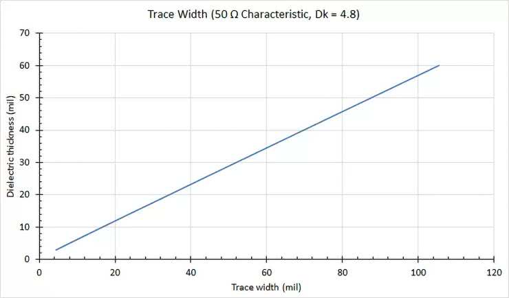

Opcja 2 według rysunku 7 jest dokładnym odwróceniem poprzednio opisanej koncepcji - tym razem sygnały i zasilanie znajdują się wewnątrz "kanapki", utworzonej przez zewnętrzne płaszczyzny masy. Takie rozwiązanie zapewnia perfekcyjne osiągi PCB pod względem emisji i podatności EMI, ale naraża linie sygnałowe na przesłuchy z warstwy leżącej naprzeciwko. Co ważne, także w tym przypadku istnieje możliwość prowadzenia szybkich ścieżek sygnałowych o kontrolowanej impedancji na dwóch warstwach, ale - niestety - z pewną dość istotną wadą: każde wyprowadzenie elementu SMD (oprócz pinów masy) musi być wprowadzone w głąb PCB za pomocą przelotki, co dodaje pewną indukcyjność i samo w sobie pogarsza nieco integralność sygnałów.
Rysunek 8. Zależność grubości dielektryka od szerokości ścieżki, przy ustalonej docelowej impedancji charakterystycznej równej 50 Ω i stałej dielektrycznej równej 4,8 (https://t.ly/tM_GI)
Opcja 3 jest natomiast najlepszym wyborem w przypadku urządzeń, w których liczba połączeń o kontrolowanej impedancji jest niewielka - wszelkie sygnały niskoczęstotliwościowe lub DC można zatem prowadzić na warstwie zewnętrznej przylegającej do płaszczyzny zasilania, a warstwę leżącą po stronie masy warto przeznaczyć do wszystkich bardziej wymagających połączeń. Ta konfiguracja stosu lepiej sprawdza się także w przypadku układów o większym poborze mocy, gdyż duża powierzchnia płaszczyzny zasilania pozwala na znaczne podwyższenie amperażu w porównaniu do (nawet szerokich) ścieżek, które prowadzone byłyby w warstwie sygnałowej. Mało tego - płaszczyznę zasilania można podzielić na kilka mniejszych obszarów, odpowiedzialnych za dystrybucję różnych napięć zasilania do poszczególnych części obwodu (rysunek 9).

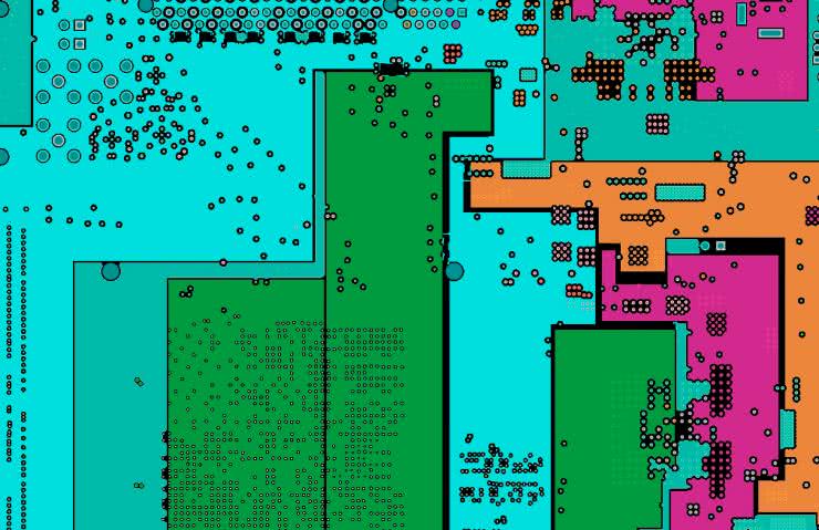

Rysunek 9. Przykład płaszczyzny zasilania, podzielonej na szereg sekcji o różnym przeznaczeniu (np. zasilanie części analogowej, cyfrowej i RF) oraz różnych poziomach napięcia (https://t.ly/DnLRY)

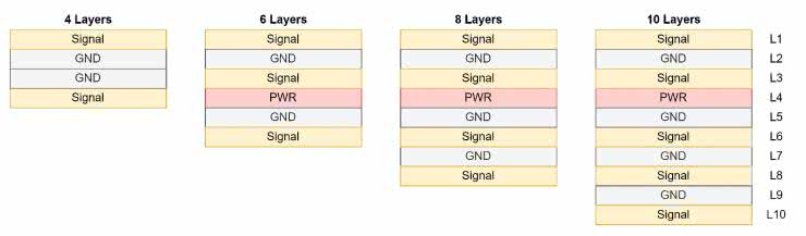

W przypadku liczby warstw przekraczającej 4 zasady przyporządkowania poszczególnych płaszczyzn do określonych celów są analogiczne, do pokazanych do tej pory. I tak każda warstwa sygnałowa powinna być w miarę możliwości oddzielona od pozostałych płaszczyzną masy, zaś płaszczyzna zasilania oraz jedna z mas powinny tworzyć parę, przedzieloną tylko cienką warstwą dielektryka (prepregu lub rdzenia o niewielkiej grubości). To ostatnie jest szczególnie ważne, zważywszy na doskonałe właściwości pojemności rozproszonej, tworzącej swego rodzaju jeden wielki kondensator odsprzęgający o powierzchni całej płytki. Takie rozwiązanie doskonale poprawia właściwości obwodu wielowarstwowego w zakresie integralności sygnałów oraz emisji RFI.
Rysunek 10. Przykładowe konfiguracje stosów płyt 4-, 6-, 8- i 10-warstwowych (https://t.ly/Padd5)
Porównanie klasycznych stosów 4-, 6-, 8- i 10-warstwowego pokazano na rysunku 10, natomiast ogólną zasadę ekstrapolacji opisanych powyżej reguł ilustruje rysunek 11.

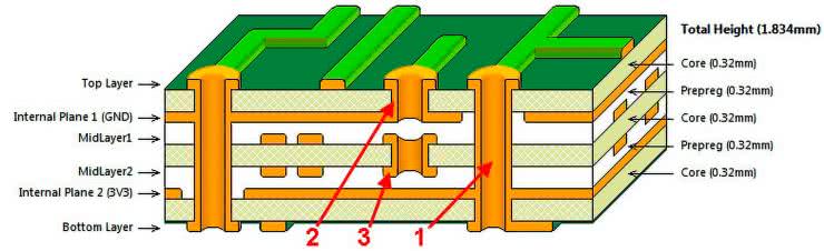

Przelotki stanowią jedno z fundamentalnych zagadnień w projektowaniu płyt wielowarstwowych. To właśnie szeroki wachlarz możliwości technologicznych, oferowanych przez najbardziej zaawansowanych producentów PCB w zakresie wytwarzania różnych typów przelotek, umożliwia ciągłe przesuwanie granic miniaturyzacji i sukcesywne zwiększanie gęstości połączeń.

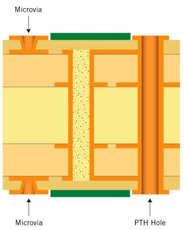

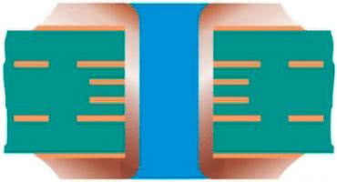

Na rysunku 12 pokazano schematycznie trzy podstawowe rodzaje przelotek, stosowanych w standardowych płytach wielowarstwowych. Przelotki określane mianem PTH to zwyczajne otwory metalizowane, przechodzące przez cały stos PCB - wykonywane dokładnie tak, jak otwory w padach elementów THT. Przelotki ślepe zaczynają się na jednej z warstw zewnętrznych i kończą wewnątrz stosu, zaś przelotki zagrzebane są całkowicie ukryte wewnątrz PCB. Zaletą tych dwóch ostatnich jest możliwość zaoszczędzenia miejsca na jednej, a nawet dwóch warstwach zewnętrznych, co niebywale ułatwia trasowanie ścieżek i rozmieszczanie komponentów na obszarach płytki o zwiększonej gęstości upakowania podzespołów.
Rysunek 12. Trzy podstawowe rodzaje przelotek: 1 - przelotka typu PTH (Plated ThroughHole), przechodząca przez cały stos PCB; 2 - przelotka ślepa; 3 - przelotka zagrzebana (https://t.ly/FmAH4)

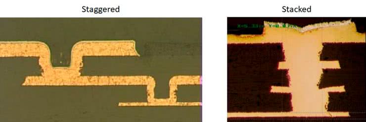

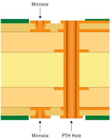

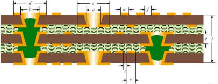

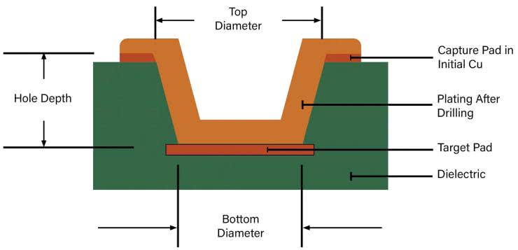

Kolejnym rodzajem przelotek, bez którego trudno wyobrazić sobie współczesną elektronikę, są tzw. mikroprzelotki - norma IPC-T-50M definiuje je jako ślepe przelotki o maksymalnym stosunku wymiarów (tzw. aspect ratio) równym 1:1 (tj. głębokość: średnica zewnętrzna - patrz rysunek 13), kończące się na padzie docelowym i mające głębokość nieprzekraczającą 0,25 mm (licząc od folii miedzianej, od której przelotka się zaczyna, aż do powierzchni padu docelowego).
Rysunek 13. Definicja wymiarów mikroprzelotki (https://t.ly/IF9Ww)
Podobną definicję znajdujemy także w standardzie IPC-6012. Warto zwrócić uwagę, że mikroprzelotki - w odróżnieniu od klasycznych przelotek PTH, ślepych oraz zagrzebanych - nie są łączone z dolną warstwą za pomocą wykonanego w niej otworu, ale niejako "przyklejają się" do pełnego padu swoim dnem. Taka konstrukcja ma swoje zalety - pozwala wykonywać naprawdę miniaturowe połączenia pomiędzy sąsiadującymi ze sobą warstwami, zaś połączenie kolejnych warstw jest możliwe z użyciem trzech technik: przelotek typu skip (tj. kończących się nie na sąsiadującej warstwie, lecz na kolejnej, z pominięciem warstwy pośredniczącej), staggered (kolejna przelotka zaczyna się na padzie, połączonym z padem docelowym przelotki leżącej o jedną warstwę wyżej) oraz stacked (dwie lub więcej przelotek jest ustawionych jedna na drugiej w postaci konstrukcji piętrowej) - patrz fotografia 2.

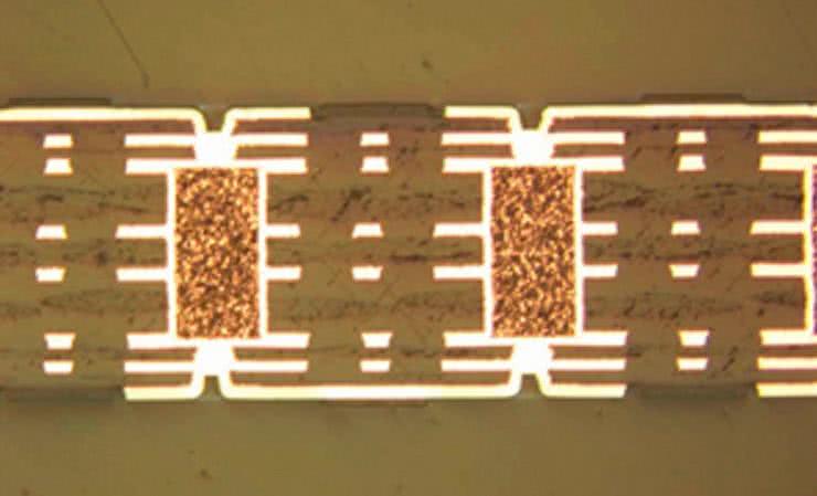

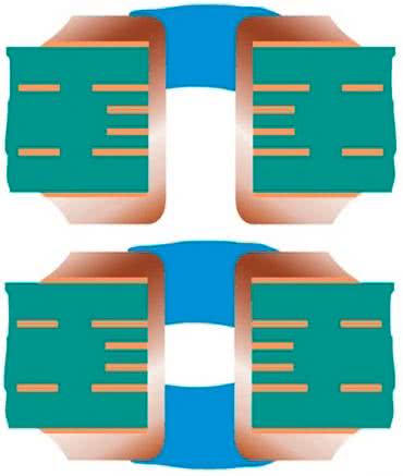

Fotografia 2. Przekroje mikroprzelotek przesuniętych (staggered) i piętrowych (stacked) - https://t.ly/5ztQ2

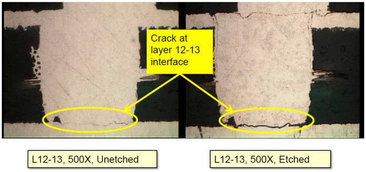

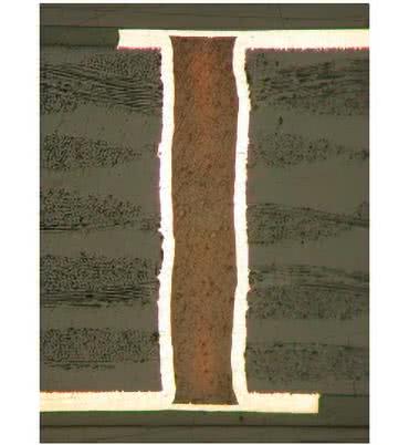

Niestety, pomimo niewątpliwych zalet, mikroprzelotki mają także swoje wady - zauważono bowiem, że ten typ łączenia warstw jest podatny na uszkodzenia termomechaniczne, powodujące oderwanie metalizacji przelotki od padu docelowego, co można zobaczyć na fotografii 3.
Fotografia 3. Przykładowe uszkodzenie mikroprzelotki - pęknięcie pomiędzy dolną powierzchnią metalizacji a padem docelowym (https://t.ly/YhYmS)
Oprócz zachowania prawidłowych warunków obróbki płyt bazujących na mikroprzelotkach, na niezawodność wpływa także liczba przelotek ustawionych piętrowo - zalecane są stosy co najwyżej dwóch przelotek, zaś w przypadku konieczności połączenia większej liczby warstw warto posiłkować się konstrukcją mieszaną (stacked-staggered). Warto także dodać, że mikroprzelotki mogą współpracować również ze standardowymi przelotkami zagrzebanymi, przy czym te ostatnie zawsze muszą zostać odpowiednio wypełnione - przykład takiej konstrukcji można zobaczyć na fotografii 4.
Fotografia 4. Przekrój mikroprzelotek piętrowych, osadzonych na wypełnionych przelotkach zagrzebanych (https://t.ly/r5Z__)

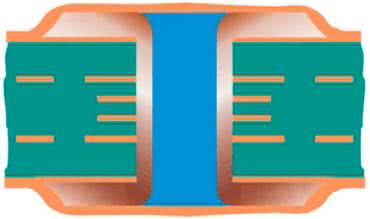

  • Przelotki typu III wg IPC-4761 (rysunek 16) - tzw. przelotki zatykane (III-A, III-B) za pomocą dielektryka, np. epoksydu. Takie zabezpieczenie (zastosowane dwustronnie) całkowicie redukuje ryzyko penetracji przelotki przez lutowie lub zanieczyszczenia.
Rysunek 16. Przelotki typu III wg IPC-4761 (na górze - typ III-A, na dole - typ III-B) - https://t.ly/YkoVX

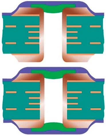

  • Przelotki typu IV wg IPC-4761 (rysunek 17) - modyfikacja przelotek typu III z użyciem dodatkowego pokrycia za pomocą soldermaski mokrej (IV-A, IV-B).
Rysunek 17. Przelotki typu IV wg IPC-4761 (na górze - typ IV-A, na dole - typ IV-B) - https://t.ly/YkoVX

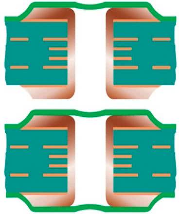

Warto dodać, że przelotki mogą być wypełniane nie tylko dielektrykiem, ale także przewodzącym polimerem (zwykle na bazie zawiesiny miedzi lub srebra w żywicy epoksydowej), a nawet… miedzią. Ten ostatni rodzaj wypełnienia jest szczególnie cenny z uwagi nie tylko na znaczną poprawę warunków elektrycznych (obniżenie rezystancji, wzrost obciążalności prądowej), ale także doskonałe parametry termiczne. Dlatego też przelotki wypełnione miedzią stanowią idealne rozwiązanie w przypadku chłodzenia elementów dużej mocy, np. układów scalonych SMD z padem termicznym. Należy pamiętać, że zastosowanie przelotek w padzie (ang. via-in-pad) jest możliwe tylko wtedy, gdy zostaną one uprzednio poddane tzw. planaryzacji, czyli procesowi polegającemu na mechanicznej obróbce powierzchni zewnętrznej przelotki tak, by licowała ona z powierzchnią pozostałych padów. Przekrój tak wykonanej przelotki można zobaczyć na fotografii 5.
Fotografia 5. Przekrój zatkanej przelotki typu VII z planaryzacją (https://t.ly/_ykcD)

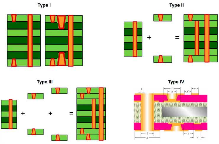

Norma IPC-2226 definiuje sześć odmian obwodów HDI, zaś główną rolę w rozróżnieniu poszczególnych typów PCB grają przelotki. Trzy podstawowe typy obwodów (I, II, III) mają następującą konstrukcję:
  • struktura HDI typu I wg IPC-2226 (rysunek 21) dopuszcza stosowanie przelotek typu PTH oraz mikroprzelotek na warstwach zewnętrznych,
Rysunek 21. Struktura płytki HDI typu I wg IPC-2226 (https://t.ly/3_0oR)
  • struktura HDI typu II wg IPC-2226 (rysunek 22) stanowi rozszerzenie typu I o przelotki zagrzebane, wykonywane metodą standardową,
Rysunek 22. Struktura płytki HDI typu II wg IPC-2226 (https://t.ly/3_0oR)
  • struktura HDI typu III wg IPC-2226 (rysunek 23) rozszerza typ II o mikroprzelotki zagrzebane, zaczynające się na warstwach leżących bezpośrednio pod warstwami zewnętrznymi (a zatem wchodzą tutaj w grę także przelotki typu stacked i staggered).
Rysunek 23. Struktura płytki HDI typu III wg IPC-2226 (https://t.ly/3_0oR)
Choć taki podział może wydawać się nieco sztuczny, to w istocie ma on naprawdę jasny sens praktyczny. Aby lepiej zrozumieć filozofię trzech opisanych rodzajów PCB, warto przyjrzeć się schematom procesów produkcji, pokazanym na rysunku 24. Płytki typu I są laminowane w jednym, wspólnym procesie - otwory mikroprzelotek mogą być wykonane w warstwach zewnętrznych jeszcze przed sprasowaniem całego stosu, zaś otwory PTH - już po laminacji. W przypadku typu II stosowany jest już proces laminacji sekwencyjnej - najpierw powstaje zestaw warstw o numerach od 2 do (n-1), potem mogą nastąpić wiercenia przelotowe (które staną się podstawą przelotek zagrzebanych), a na samym końcu dodawane są warstwy zewnętrzne z otworami pod mikroprzelotki. Typ III korzysta z tej samej filozofii, ale laminacja odbywa się w trzech sekwencjach, stąd możliwość wytworzenia także mikroprzelotek zagrzebanych, rozpoczynających się na warstwach 2 i (n-1).
Rysunek 24. Schematyczne porównanie procesów konstrukcji płyt HDI typu I...III oraz budowa PCB typu IV wg IPC-2226 (https://t.ly/OOQZk)
Na rysunku 24 można także zobaczyć schemat płytki typu IV wg IPC-2226. W tej konfiguracji (spotykanej w praktyce nieporównanie rzadziej niż typy I...III) wnętrze płytki stanowi tzw. rdzeń pasywny - niebiorący udziału w budowie obwodów, a jedynie pełniący funkcję radiatora, kompensatora rozszerzalności termicznej pozostałych warstw czy też dodatkowego ekranu.

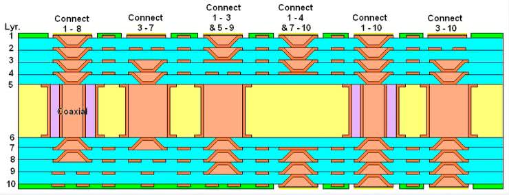

Najbardziej złożonym typem struktury płyt HDI jest typ VI, określany mianem ELIC (od ang. Every Layer InterConnect bądź any-layer HDI). Jak sama nazwa wskazuje, możliwe jest połączenie ze sobą dowolnych zestawów sąsiadujących ze sobą warstw, gdyż wszystkie przejścia są wykonywane za pomocą mikroprzelotek piętrowych. Jak nietrudno zauważyć, sama definicja tej struktury stoi w opozycji do opisanego wcześniej zalecenia, aby unikać piętrowych zestawów zawierających więcej niż dwie mikroprzelotki (standard IPC-2226 powstał przed opracowaniem ww. zalecenia). Warto dodać, że nieliczni producenci oferują niebywale zaawansowaną technologię, określaną czasem mianem coaxial via lub via-in-via, polegającą na budowie przelotki… wewnątrz większej przelotki, wypełnionej uprzednio dielektrykiem. Przewiercenie utwardzonego izolatora i ponowna metalizacja umożliwia zatem "przepuszczenie" koncentrycznej przelotki w świetle innej, o nieco większej średnicy. Taką skomplikowaną strukturę pokazano schematycznie na rysunku 26.
Rysunek 26. Przykładowy przekrój 10-warstwowej płyty HDI w technologii any-layer (ELIC - Every Layer InterConnect) - https://t.ly/bNJu7

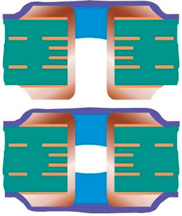

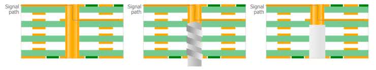

Omawiając złożoną tematykę przelotek, nie sposób nie wspomnieć o jeszcze jednej technice, określanej mianem CDD (ang. Controlled Depth Drilling) lub back-drilled via. Celem tej metody jest ograniczenie niepotrzebnie długiej części przelotki PTH, która łączy tylko kilka warstw położonych po jednej stronie PCB. Przelotka jest zatem wykonywana tak, jak zwykły otwór metalizowany na całej grubości płytki, po czym precyzyjnie ustawiona wiertarka numeryczna… usuwa niepotrzebną część metalizacji za pomocą wiertła (o średnicy nieznacznie większej niż średnica otworu bazowego), wprowadzonego na ściśle określoną głębokość. Schemat procesu pokazano na rysunku 27. A jaki sens ma rozwiercanie utworzonej wcześniej metalizacji? Po pierwsze, poprawia się w ten sposób integralność sygnałów, gdyż odbicia z używanej części przelotki pogarszają warunki transmisji. Po drugie, "wisząca" część metalizacji pełni funkcję miniaturowej anteny, która może nie tylko zwiększać emisję zakłóceń RFI, ale także podwyższać podatność czułego obwodu na przesłuchy z innych źródeł EMI.
Rysunek 27. Proces wytwarzania przelotek w procesie CDD (Controlled Depth Drilling) - https://t.ly/NC-cW

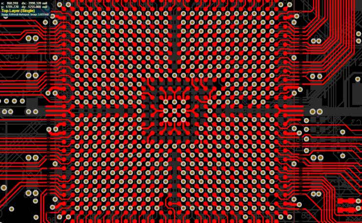

Układy w obudowach BGA są nierozerwalnie związane z technologią HDI, umożliwiają bowiem znaczną miniaturyzację PCB przy zachowaniu dużej liczby wyprowadzeń (często znacznie przekraczającej 100). Im większa macierz padów, tym więcej warstw może być potrzebnych do wyprowadzenia wszystkich niezbędnych linii sygnałowych i zasilających, zaś wraz ze zmniejszaniem rastra wyprowadzeń coraz trudniejsze może być zachowanie niezbędnych odstępów minimalnych oraz szerokości ścieżek, możliwych do wykonania przez wybranego producenta PCB. W przypadku układów o rastrze powyżej 0,5 mm dobrym i stosunkowo prostym rozwiązaniem (przynajmniej z technologicznego punktu widzenia) jest zastosowanie layoutu określanego mianem dog-bone. Polega on na połączeniu każdego z padów z niewielką przelotką, umieszczoną dokładnie pośrodku wolnej przestrzeni między sąsiadującymi padami - taka konstrukcja przypomina kształtem psią kość, stąd też charakterystyczna nazwa tej metody wyprowadzania pinów (tzw. fanoutu). Przykład można zobaczyć na rysunku 28 - warto dodać, że ogromną pomocą dla projektantów są funkcje programów EDA, zapewniające automatyczny fanout padów (taką opcję można znaleźć m.in. w środowisku Altium Designer).
Rysunek 28. Fanout układu BGA z użyciem połączeń typu dog-bone (https://t.ly/6U_HJ)

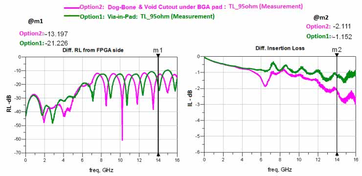

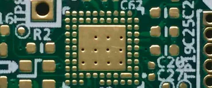

Drugą metodą na wyprowadzenie padów BGA do warstw leżących głębiej w stosie PCB jest zastosowanie przelotek w padach (via-in-pad), rzecz jasna wykonanych z dokładną planaryzacją (fotografia 7).
Fotografia 7. Widok footprintu wykonanego z zastosowaniem technologii via-in-pad (https://t.ly/YA18N)
Choć to rozwiązanie jest znacznie bardziej złożone technologicznie (wymaga bowiem najbardziej rozbudowanego procesu z użyciem przelotek typu VII), to zapewnia szereg zalet: umożliwia pracę z rastrem BGA nawet znacznie poniżej 0,5 mm, znacząco poprawia odprowadzanie ciepła, podwyższa rating napięciowy (umożliwia bowiem pełne wykorzystanie dostępnych odstępów izolacyjnych), a jednocześnie - co też ważne - poprawia osiągi w zakresie integralności sygnałów. Choć na pierwszy rzut oka może się to wydawać mało prawdopodobne, nawet tak króciutki odcinek ścieżki w topologii fanoutu typu dog-bone (mający długość poniżej 1 mm) stanowi już dodatkową indukcyjność, której efekty są w pełni mierzalne. Za dowód niech posłużą wykresy z pomiarów porównawczych, dostępne w dokumentacji FPGA marki Intel - badanie strat odbiciowych i wtrąceniowych, przeprowadzone dla fanoutów via-in-pad oraz dog-bone, jasno wskazują wyższość tych pierwszych w zakresie ultraszybkich sygnałów cyfrowych i analogowych (zwłaszcza w paśmie powyżej 10 GHz - patrz rysunek 29).
Rysunek 29. Porównanie strat odbiciowych i wtrąceniowych dla połączeń typu dog-bone oraz viain-pad (https://t.ly/pIJrF)

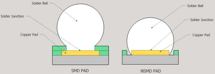

W przypadku padów BGA należy zwrócić uwagę na rodzaj zastosowanej techniki ograniczania powierzchni lutu (rysunek 30). Dostępne są dwie metody: SMD (ang. Solder Mask Defined) oraz NSMD (ang. Non-Solder Mask Defined). W pierwszym przypadku średnica padu jest nieco większa, zaś ogranicza ją odpowiednio ukształtowane wycięcie w soldermasce, w drugim zaś powierzchnię lutu definiuje faktyczny rozmiar padu, podczas gdy otwarcie soldermaski jest nieco szersze i w formie wąskiego pierścienia odsłania częściowo samo podłoże (prepreg lub rdzeń). W większości przypadków preferowaną metodą jest użycie padów NSMD, z uwagi na nieco prostszy proces produkcyjny (niewymagający wyśrubowanej precyzji nakładania soldermaski) oraz lepszy kontakt lutowia z powierzchnią padu.
Rysunek 30. Porównanie typów padów BGA: SMD (po lewej) i NSMD (po prawej) - https://t.ly/yGx49

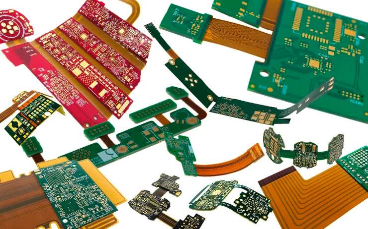

Na koniec zahaczymy jeszcze krótko o kolejny, niezwykle złożony temat obwodów sztywno-giętkich (rigid-flex - fotografia 8).
Fotografia 8. Przykładowe obwody typu rigid-flex (https://t.ly/5Kho3)

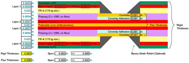

Oprócz prostych płytek, pełniących funkcję rozmaitych adapterów bądź fragmentów wewnętrznego okablowania urządzeń, spotkać można także bardzo rozbudowane konstrukcje, które zarówno w części sztywnej, jak i elastycznej, mają strukturę wielowarstwową. Przykład takiego rozwiązania pokazano na rysunku 31 - dwuwarstwowa część giętka łączy dwie czterowarstwowe płytki, oparte na prepregach typu no-flow oraz usztywnieniach w postaci symetrycznie rozmieszczonych po obu stronach arkuszy FR4. Warto zwrócić uwagę na dwie istotne cechy: po pierwsze, konstrukcja stosu zmienia się w momencie przejścia z części sztywnej na giętką - zamiast prepregu występuje tutaj specjalna warstwa klejąca (określana mianem bondply), łącząca miedź z osłoną, wykonaną np. na bazie poliimidu. Z tego samego materiału jest także wykonany rdzeń części elastycznej, który z oczywistych przyczyn przechodzi przez stos na całej długości zestawienia. Po drugie, wspomniany interfejs stanowi punkt o krytycznym znaczeniu dla niezawodności połączeń, więc dobrym rozwiązaniem może być zastosowanie dodatkowej "odgiętki" w postaci cienkiej warstwy żywicy epoksydowej, wypełniającej narożniki utworzone przez pionowe ścianki części sztywnych oraz pokrycie części elastycznej.
Rysunek 31. Budowa stosu prostego obwodu sztywno-giętkiego z czterema warstwami w części sztywnej i dwiema w części elastycznej. Na schemacie zaznaczono umocnienia, wykonane za pomocą żywicy epoksydowej w miejscach, w których obwód elastyczny opuszcza stos części sztywnej (https://t.ly/osHXL)

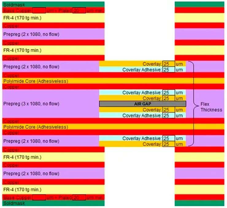

Znacznie bardziej rozbudowany obwód zaprezentowano na rysunku 32 - w tym przypadku części sztywne mają już po 12 warstw, zaś część elastyczna składa się z dwóch "taśm" dwuwarstwowych, przedzielonych cienką warstwą powietrza. Takie rozwiązanie zapewnia swego rodzaju "odciążenie mechaniczne", ale zarazem wymusza bardziej złożoną konstrukcję całości.
Rysunek 32. Budowa stosu rozbudowanego obwodu rigid-flex z 12 warstwami w części sztywnej i czterema w części elastycznej - kolorem szarym zaznaczono slot powietrzny pomiędzy dwoma pasmami laminatu elastycznego (https://t.ly/QN1Ku)
