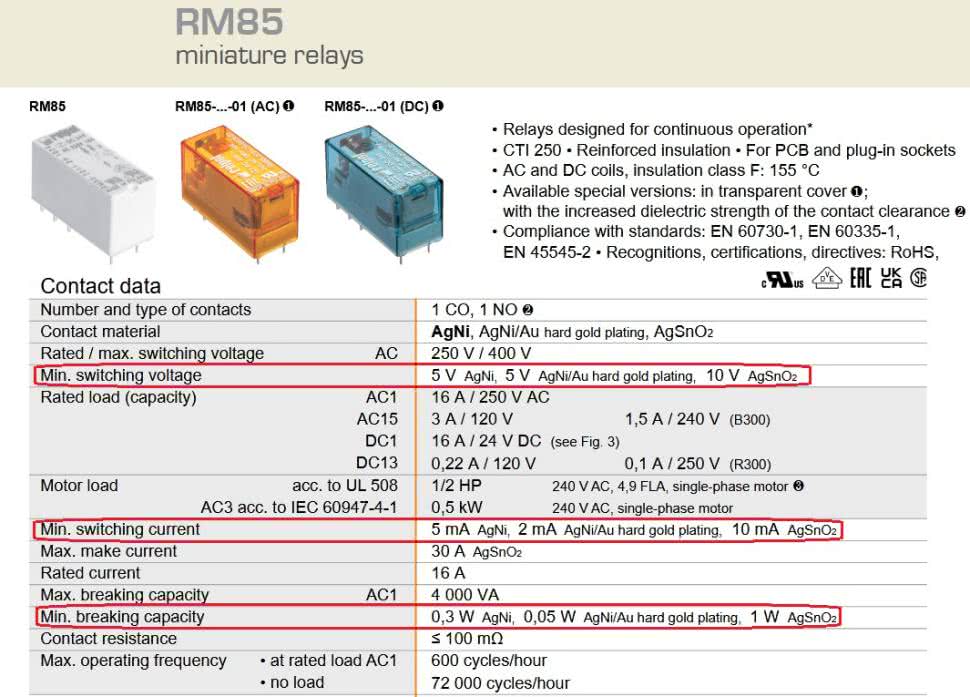

Pierwszą z nich, której (przyznaję) sam się nie trzymałem w początkach swojej elektronicznej działalności, jest stosowanie przekaźników sygnałowych w torze sygnałowym. Typowe przekaźniki elektromagnetyczne, dostępne za symboliczne „2 złote”, mają określony minimalny prąd przewodzenia i/lub napięcie między stykami – rysunek 1. Chodzi o to, by powstające iskrzenie cyklicznie usuwało warstwę osadzających się tlenków, siarczków i innych trudno przewodzących zanieczyszczeń. Jeżeli parametry te nie są spełnione – czyli przekaźnik nie operuje odpowiednio wysoką mocą przełączaną – jakość styku się pogarsza: rośnie rezystancja i pojawiają się trzaski. Dotyczy to zwłaszcza przekaźników o otwartej, nieuszczelnionej obudowie. Miałem taką sytuację lata temu, więc nie polecam opisywanego rozwiązania.
Rysunek 1. Wymagania dotyczące minimalnego prądu, napięcia i mocy styków przekaźnika RM85 [1]

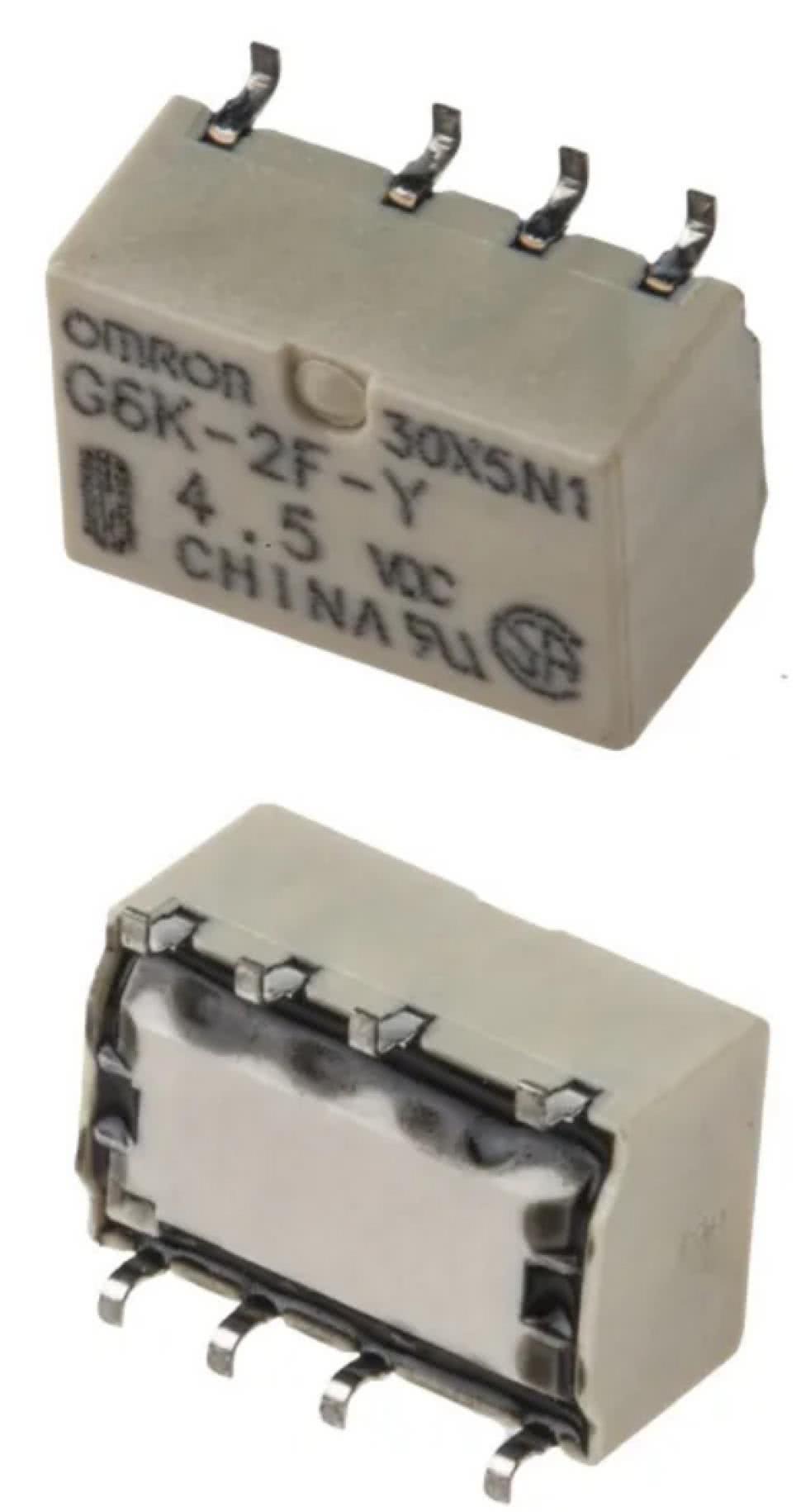

Z tego powodu przekaźniki sygnałowe mają styki z innego materiału (nie śniedzieją same z siebie, za to łatwiej jest je uszkodzić przy załączaniu obciążeń o wysokiej pojemności) oraz hermetycznie zamknięte obudowy, jak na fotografii 1. Często nie mają określonego minimalnego prądu czy napięcia – to jest bardzo dobra wiadomość. Z kolei ich parametry maksymalne są na tyle wysokie, że w torze sygnałowym można nie zwracać na nie większej uwagi, choć nie jest to także uniwersalna reguła. Przykładowo załączanie dodatkowych rezystorów anodowych (wysokie napięcia) czy katodowych (wysokie prądy udarowe z powodu ładowania pojemności kondensatorów katodowych) potrafią dać się we znaki.
Fotografia 1. Przekaźnik sygnałowy bez wymaganej minimalnej mocy przełączanej [2]

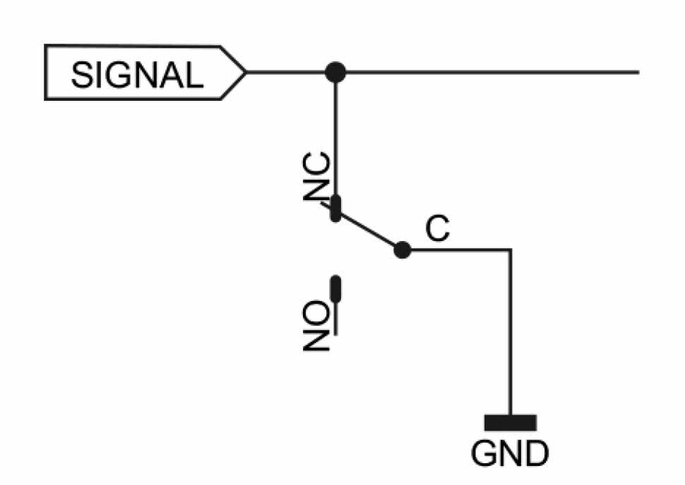

Użycie przekaźnika elektromagnetycznego do zwierania sygnału z masą, czyli do realizacji funkcji wyciszania (mute), jest bardzo często spotykane – rysunek 2. Niska rezystancja takiego zwarcia daje zadowalający efekt w postaci stłumienia sygnału poniżej poziomu szumu. Jednak są sytuacje, w których impedancja wyjściowa stopnia „wyciszanego” jest bardzo niska. Tak dzieje się, na przykład, kiedy źródłem jest transformator lub wzmacniacz operacyjny. Wtedy rezystancja rzędu 100 mΩ, a w praktyce nieco więcej, z uwagi na połączenia, staje się już niewystarczająca do uzyskania dzielnika o zadowalającym stopniu podziału. Dodatkowo jeżeli taki przekaźnik jest włączony w konfiguracji COM-NC, zyskujemy „gratis” blokadę wszystkich niepożądanych stanów przejściowych, które mają miejsce podczas uruchamiania urządzenia.
Rysunek 2. Zwieranie sygnału przekaźnikiem do masy – funkcja „mute”

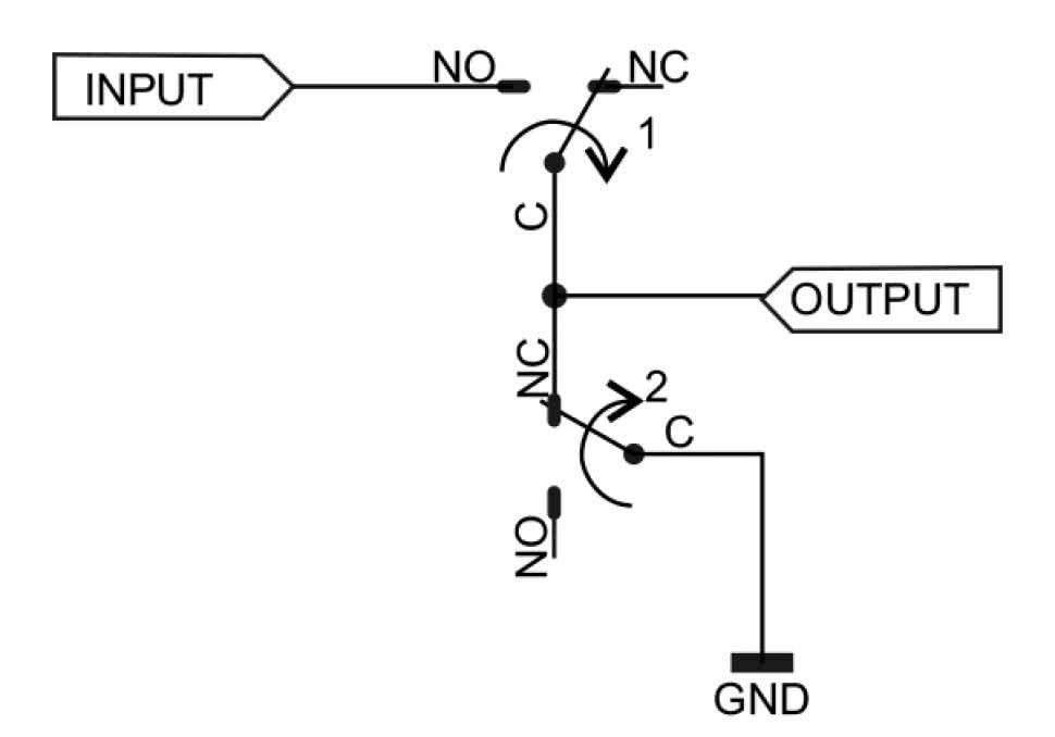

W takich sytuacjach proponuję nie kopać się z koniem, czyli nie łączyć po 2, 3 lub więcej par styków równolegle, bo nie ma to najmniejszego sensu – ich powolne zużywanie się będzie pogarszało jakość tłumienia. Lepiej wtedy najpierw zewrzeć wyjście do masy, a dopiero potem odłączyć je od źródła sygnału, zgodnie z rysunkiem 3. Mamy wtedy chwilę, w trakcie której sygnał przenika, choć mocno ściszony, lecz potem zostaje on odłączony od źródła, na dodatek bez stuknięcia w głośnikach (spowodowanego przerwaniem ciągłości obwodu).
Rysunek 3. Prawidłowa sekwencja przełączania styków przy wyciszaniu sygnału ze źródła o niskiej impedancji wyjściowej…
Przy załączaniu sygnału z powrotem trzeba przyjąć kolejność odwrotną – najpierw doprowadzamy sygnał, a dopiero potem rozłączamy zwarcie z masą (rysunek 4), co ma również wpływ na polaryzację następnego stopnia, gdyż jego wejście ani przez chwilę nie wisi w powietrzu. Nie może też to być jeden przekaźnik, którego styk wspólny przełącza się między NO i NC, ponieważ kotwiczka w trakcie przelotu nie jest z nim połączona, co – sprawdziłem boleśnie nieraz – daje nieprzyjemne stuknięcie w głośnikach. Wiele osób projektujących osprzęt do audio zapomina o tak prostych regułach, co przekłada się potem na pogorszone walory użytkowe, gdyż w trakcie przełączania są słyszalne stuki, trzaski, brumienie, tudzież odłączony sygnał nie jest zupełnie wyciszony.

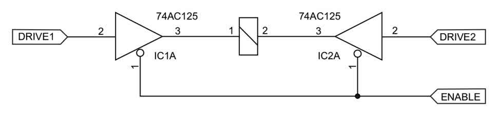

Stosując przekaźniki bistabilne o dostatecznie czułych cewkach, można pokusić się o sterowanie ich z wyjść układów logicznych. Przykładowo popularny przekaźnik AZ832P1-2C-5DE od firmy Zettler ma pojedynczą cewkę o rezystancji 250 Ω, przystosowaną do zasilania napięciem 5 V. W celu dokonania przełączenia trzeba zmienić biegunowość jej zasilania. Taka rezystancja oznacza, że przez cewkę popłynie prąd o natężeniu 20 mA. Jeszcze lepiej sprawa wygląda z AZ832P1-2C-5DSE, który jest czulszą wersją pierwowzoru – ma cewkę o rezystancji aż 330 Ω, co przekłada się na pobór prądu wynoszący jedynie 15 mA.
Takimi elementami można sterować wprost z wyprowadzeń bufora trójstanowego, na przykład popularnego 74AC125. Jego wydajność prądowa wynosi aż 24 mA, a ponadto układ ma wbudowane diody zabezpieczające na swoich wyjściach, więc dodatkowe elementy nie są konieczne. Za pewną wadę można uznać niepomijalne napięcia przewodzenia (zwłaszcza w stanie wysokim), więc do zasilania polecam nieco wyższe napięcie, na przykład 5,3…5,5 V. Wtedy jeden taki układ scalony w pełni obsługuje dwa przekaźniki, dając możliwość całkowitego odłączenia cewki od zasilania. Przykładowe połączenie znajduje się na rysunku 5.
Rysunek 5. Proste sterowanie przekaźnika bistabilnego
