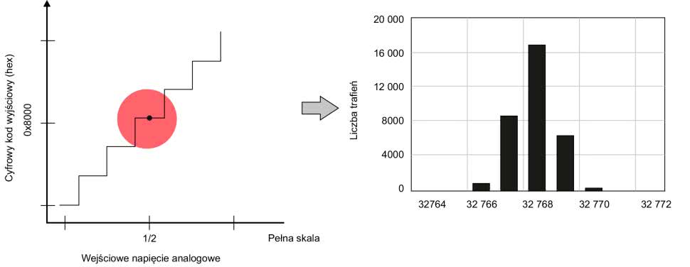

Teoretycznie jeżeli podamy na wejście przetwornika jakieś stałe napięcie, to na jego wyjściu powinniśmy dostać ten sam kod z każdej konwersji. Jednak im większa rozdzielczość bitowa, tym większe prawdopodobieństwo, że kod będzie inny. Zjawisko to jest powodowane szumem o losowych amplitudach, zbliżonych do napięciowej rozdzielczości przetwornika. Na rysunku 25 pokazano wycinek idealnej funkcji przetwarzania 16-bitowego przetwornika w środku skali, czyli po podaniu na wejście ADC połowy maksymalnego napięcia. Na wyjściu przetwornika powinniśmy zawsze dostać kod równy 65536/2=32768. W rzeczywistości próbki wyjściowe – z powodu szumu – odbiegają od wartości oczekiwanej, co zostało pokazane w postaci czerwonych punktów tworzących koło wokół teoretycznej oczekiwanej wartości. Wykres obok pokazuje rozkład otrzymanej wartości wyjściowej w zależności od liczby prób (próbkowań). Największa liczba trafień przypada wprawdzie na oczekiwaną wartość 32768, ale spora część wyników trafia do słupków o wartościach 32768–1 i 327638+1.
Widoczna jest zależność: im większa rozdzielczość kwantowania, tym wpływ szumu na degradację procesu kwantowania jest także większy. Żeby wykorzystać zalety większej rozdzielczości, musimy zadbać o odpowiedni stosunek sygnału do szumu. Ta zasada obowiązuje też na przykład w oscyloskopach cyfrowych. Wzrost rozdzielczości kwantowania, na przykład z 8 bitów do 12 bitów, musi być połączony z zastosowaniem analogowych układów wejściowych o zdecydowanie lepszych właściwościach szumowych.
W tym miejscu należy sobie postawić pytanie: czy jeżeli ta sama wartość napięcia wejściowego może dawać na wyjściu przetwornika różne wartości cyfrowe, to czy aktualna jest dalej definicja cyfrowej rozdzielczości przetwornika, na podstawie której możemy wyliczyć tylko szum kwantyzacji? Jak widać, w praktyce nie jest to takie proste.
W naszym przykładzie z rysunku 25 rozpatrywaliśmy przetwornik z idealną liniową charakterystyką przetwarzania, a degradacja przetwarzania była wynikiem tylko samego zaszumienia sygnału poddawanego kwantyzacji. W rzeczywistym świecie nie ma przetworników o idealnej charakterystyce przetwarzania – realne implementacje są trapione przez niedoskonałości, które powodują błędy dodatkowo degradujące wyniki konwersji A/C.
Rysunek 25. Degradacja procesu przetwarzania spowodowana szumem napięcia analogowego

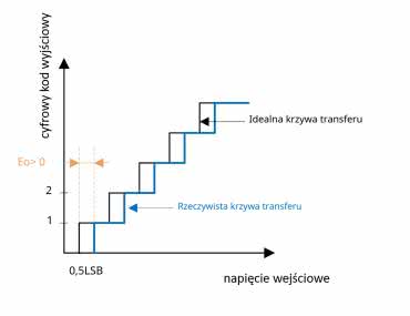

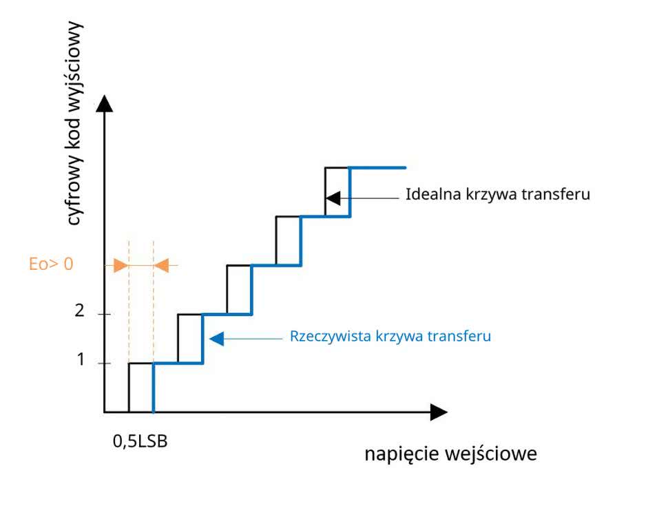

Błąd offsetu
Błąd offsetu (przesunięcia) jest to stała różnica między rzeczywistą a idealną krzywą przenoszenia przetwornika ADC – rysunek 26.
Rysunek 26. Błąd offsetu przetwornika

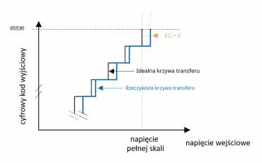

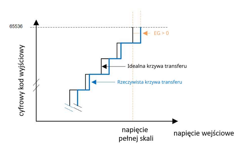

Błąd wzmocnienia
Błąd wzmocnienia jest to różnica pomiędzy rzeczywistym a idealnym nachyleniem charakterystyki przenoszenia. Wartość bezwzględna błędu wzmocnienia wzrasta, gdy wejście analogowe zbliża się do maksymalnego napięcia wejściowego (pełnej skali). Na rysunku 27 widzimy przykład, w którym – po podaniu na wejście przetwornika napięcia odpowiadającego pełnej skali – powinniśmy otrzymać na wyjściu same jedynki. Inaczej mówiąc: dla 16-bitowego słowa powinna to być wartość 0xFFFF, czyli – w zapisie dziesiętnym – 65536. W wyniku błędu wzmocnienia przy tym napięciu wejściowym kod wyjściowy jest mniejszy od 0xFFFF.
Rysunek 27. Błąd wzmocnienia

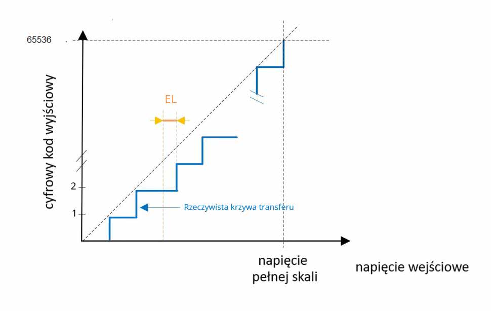

Całkowity błąd liniowości
Całkowity błąd liniowości to maksymalne odchylenie między rzeczywistą krzywą przenoszenia a linią odzwierciedlającą tak zwaną linię korelacji – rysunek 28.
Rysunek 28. Całkowity błąd nieliniowości

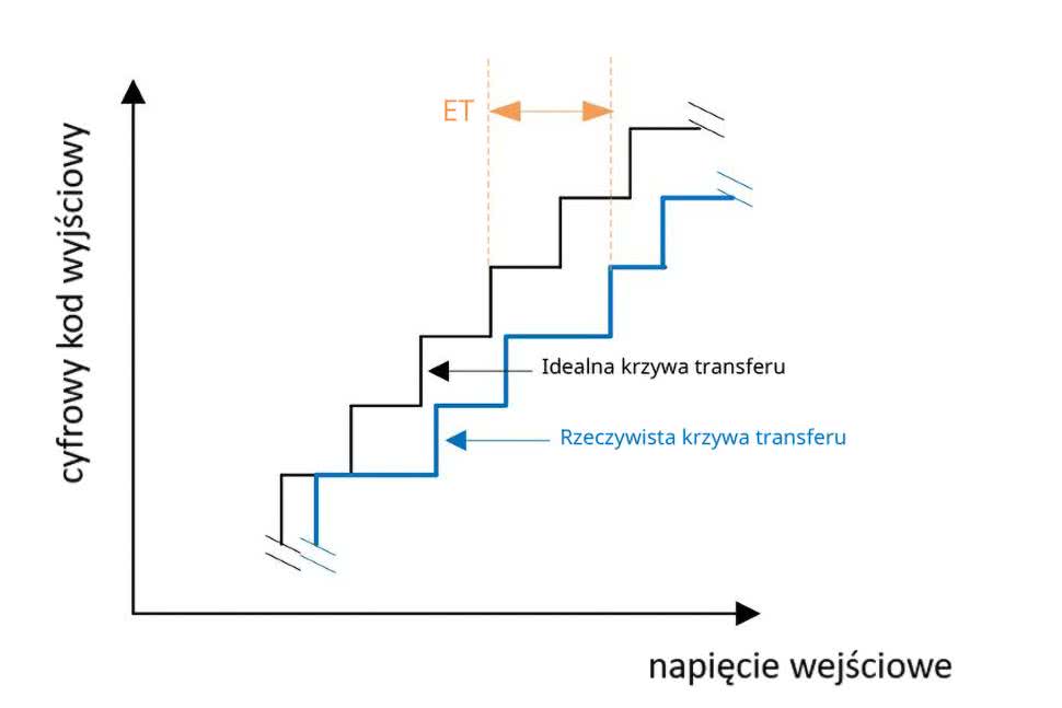

Całkowity niekorygowany błąd jest zdefiniowany jako maksymalne odchylenie między rzeczywistymi i idealnymi charakterystykami przenoszenia, opisanymi na rysunku 29.
Rysunek 29. Całkowity, niekorygowany błąd przetwornika

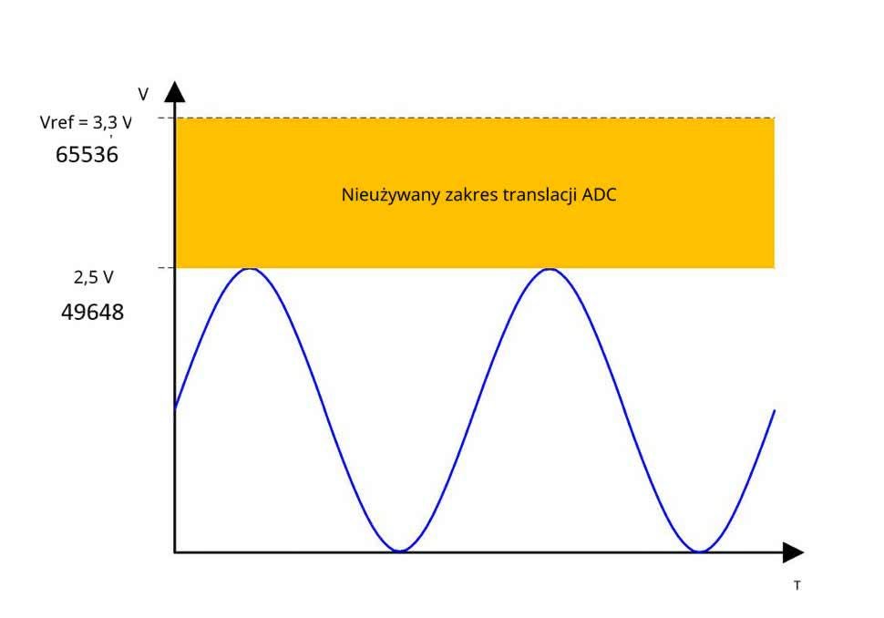

Dość istotnym zagadnieniem jest zapewnienie odpowiedniego zakresu dynamiki. Aby uzyskać maksymalną precyzję konwersji ADC, pożądane jest, aby maksymalne napięcie wejściowego sygnału analogowego było równe napięciu odniesienia, czyli napięciu pełnej skali.
Załóżmy, że sygnał do konwersji zmienia się od 0 V do 2,5 V, a napięcie referencyjne (pełnego zakresu) jest równe 3,3 V – rysunek 30. Maksymalna wartość sygnału konwertowanego przez ADC wynosi 49648 przy napięciu +2,5 V i przetwarzaniu 16-bitowym (2,5 V), jak pokazano na rysunku 30. W takim przypadku 15888 kodów wyjściowych (65536–49648=15888) pozostaje niewykorzystanych. Powoduje to utratę dokładności konwertowanego sygnału, a błąd okazuje się jeszcze większy, jeżeli przetwornik wykazuje dodatkowo mierzalne błędy nieliniowości.
Rysunek 30. Ograniczenie zakresu dynamiki
