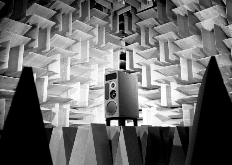

Fotografia 1. Komora bezechowa to tradycyjnie najlepsze warunki pomiarów charakterystyk przetworników elektroakustycznych

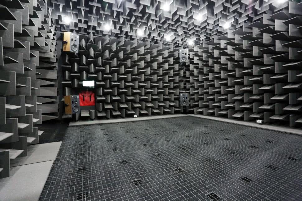

Różni producenci budowali i wciąż budują tzw. komory bezechowe. Nazwa jest trochę myląca, bowiem echa nie mamy również w naszych pomieszczeniach mieszkalnych; chodzi nawet o coś więcej niż o zlikwidowanie pogłosu, gra toczy się o całkowite wyeliminowanie odbić. To kosztowny, ale najlepszy sposób na pomiar… większej części charakterystyki. Dla hobbystów i małych producentów, którzy komory bezechowej nigdy sobie nie zafundują, może to być mało ważne, ale warto wiedzieć, że nie ma komór bezechowych, które zapewniłyby bezbłędny pomiar w całym pasmie akustycznym; wytłumienie najniższych częstotliwości wymagałoby klinów (które pokrywają wszystkie ściany, sufit i podłogę komory) o długości kilkunastu metrów, co jest w praktyce niewykonalne. W swoim czasie największa w Europie komora bezechowa mieściła się w fabryce Tonsilu we Wrześni [1], a jej dolna częstotliwość graniczna wynosiła 50 Hz – poniżej pomiar był już zakłócony odbiciami. Większość komór bezechowych, średniej wielkości, ma dolną częstotliwość graniczną w okolicach 100 Hz, co w praktyce zupełnie wystarczy, bowiem najniższe częstotliwości można dobrze zmierzyć innym sposobem (o czym dalej), jak też wstępnie ustalić na drodze symulacji, więc inwestowanie fortuny w „pełnopasmowe” komory bezechowe nie ma sensu.
